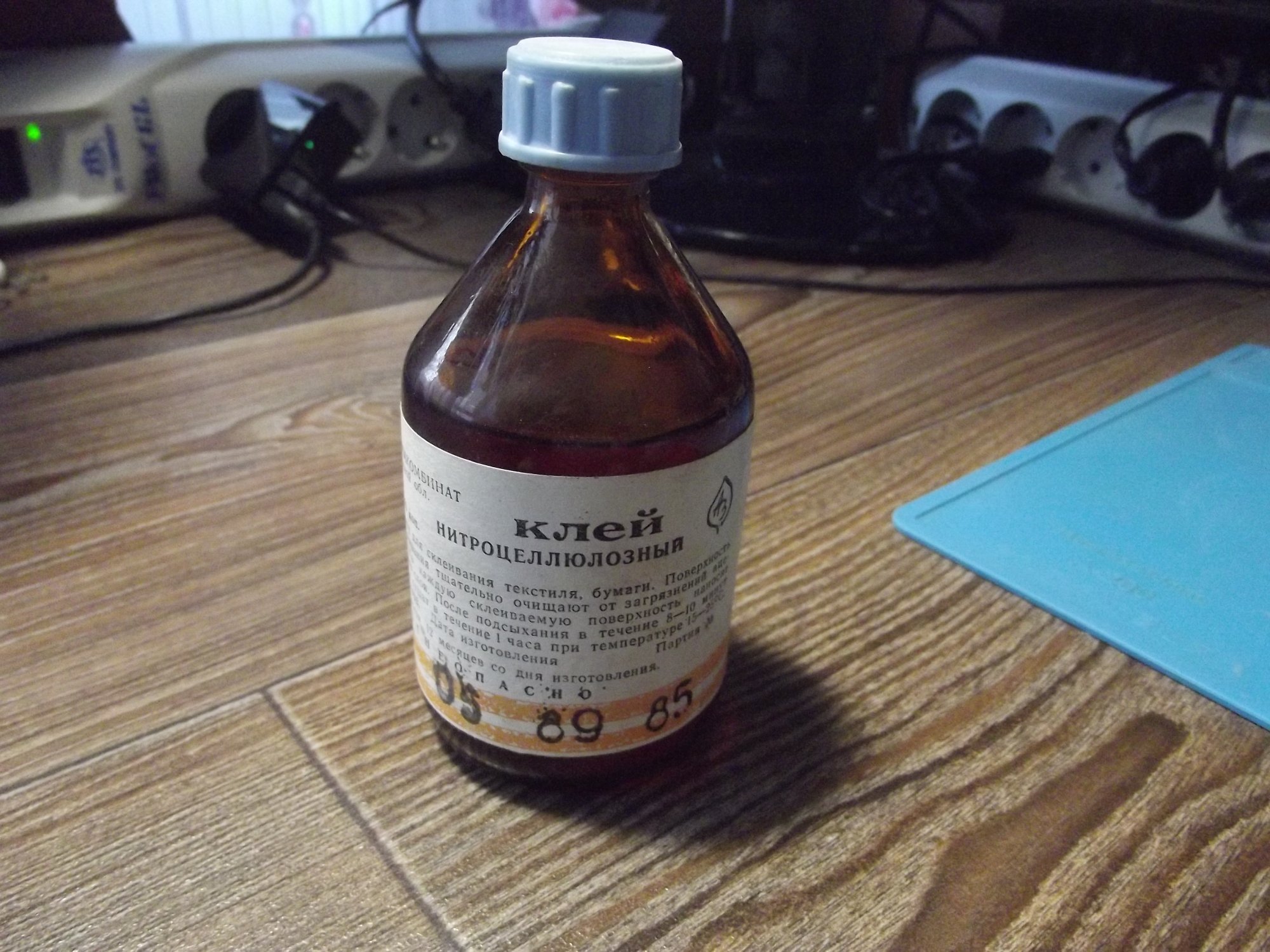

Я приклеиваю нитроцелюлозным:держит крепко,сохнет быстро,прозрачный,в случае надобности быстро и легко расклеивается ацетоном.

Ок, только у меня с ним проблема, у нас в РБ не найти в розницу. Ещё чем-нибудь склеить можно кроме НЦ?
Момент Кристалл разводится ацетоном, главный компонент полиуретан.
ПС. Кристалл не оставляет следов. совершенно прозрачный.

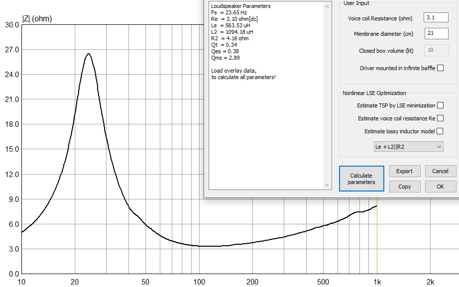

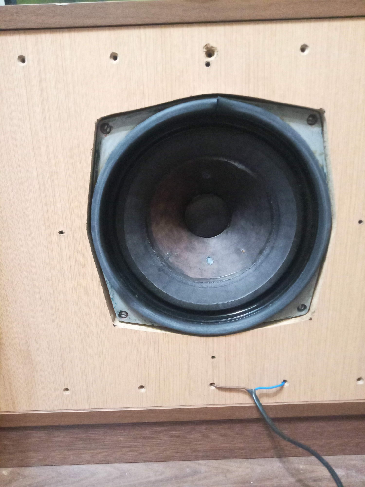

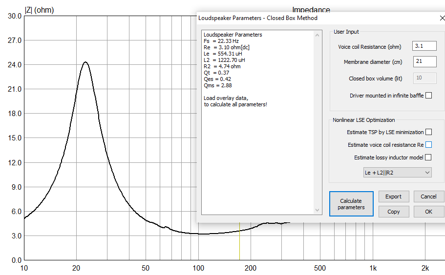

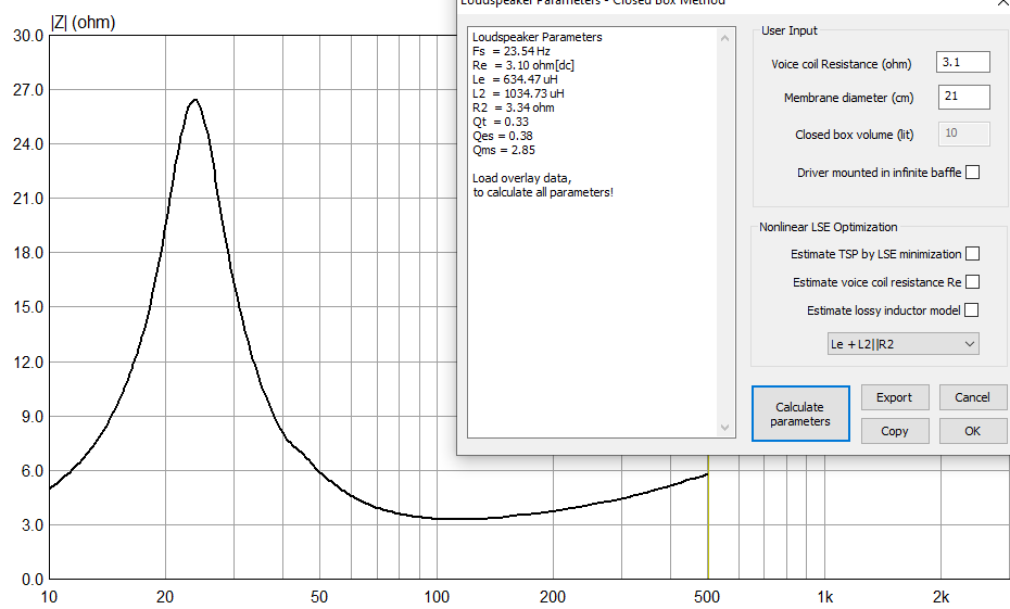

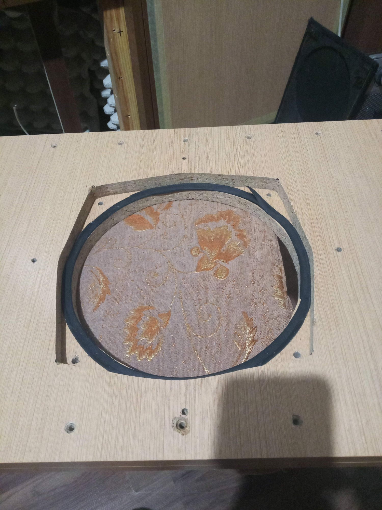

Серия измерений моего 75ДН-1л-4. Параметры новых неизвестны, при сооружении НЧ секция на 75 ГДН-1л-4 для системы "Тройка" резонансная частота измерялась вручную по методу Точные измерения RLC без ПК у пары 75ГДН-ов, был выбран экземпляр с более мягким на ощупь подвесом, и ему были вырезаны секторы ЦШ для снижения резонансной частоты, которая получилась 27 Гц. Мои прикидки были следующими: #56 , планировался низкодобротный ФИ, но до сих пор играет ЗЯ, потому как в комнате и без него почти ажур #91 , особенно с открытой в коридор дверью. Теперь проведены измерения на ПК в программе ЛИМП, мощность - маленькая. К сожалению, точное сравнение невозможно, так как я, грешный, вытирал в подвес сабжа кисточку после намазов других динамиков восстановителем резины, и подвес стал мягче, а не дубовее четырёхлетней давности. Вот что имеем.
На тумбочке корпусе АС Компактбокс магнитом на тонкой подушке.
Там же, в щите 56*40 см, щит нагрузил корзину динамика (надеюсь, не влияет)

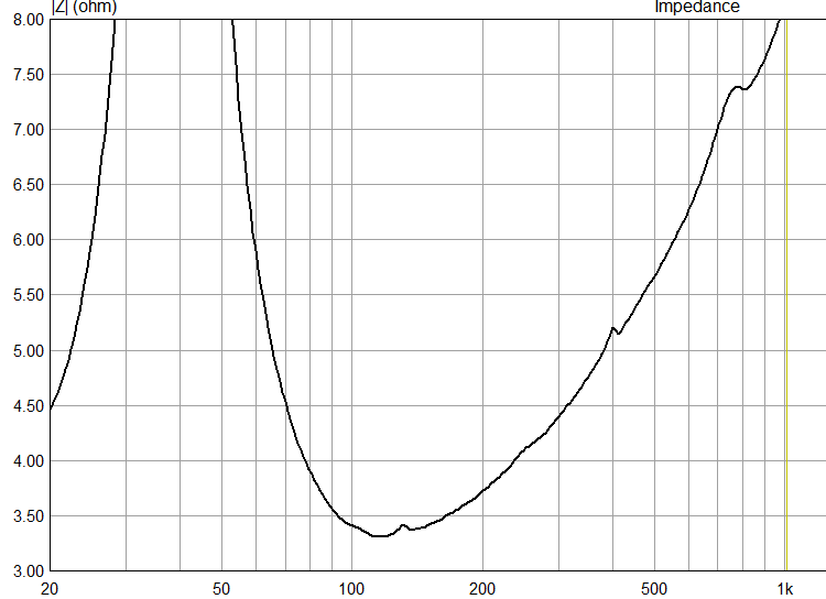

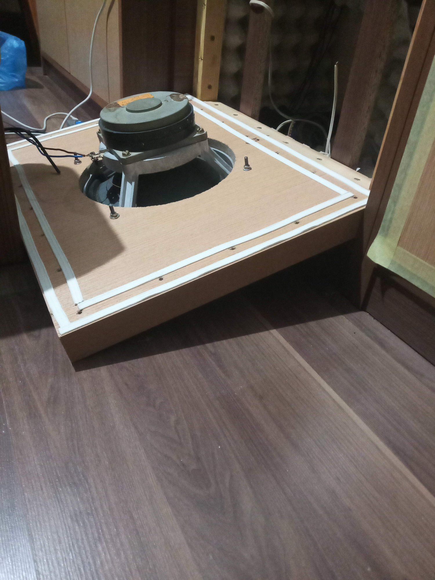

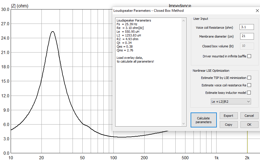

В ЗЯ 90 литров, без поглотителя. В передней панели имелось 18 отверстий под саморезы (отверстия НЕ свозные: сзади приличные деревянные бруски), притянута была на 2 самореза = ЗЯ был негерметичен.
Прикольно, благодаря медному каркасу ЗК, вносящему большие механические потери, дополнительные потери в ЗЯ уменьшили высоту горба импеданса всего-то на пол-Ома.
Самое интересное: в щите, положенном косо над полом так, что получился щит 56*36 см, длинные стороны которого плотно соединены с полом, одна сторона лежит на полу, вторая - на буртике высотой 8 см, выход воздуха - через клиновидные окна вдоль стороны 36 см:
Резонансная частота снизилась на 2,75 Гц относительно щита на свободе, или на 11%. Зона 250...350 Гц почти горизонтальная и не ровная.

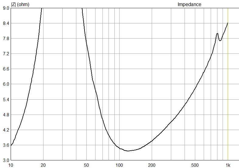

Импеданс в ЗЯ под микроскопом:
Напомню: у меня 75ГДН с минимальным куполком, приклеенным прямо на каркас ЗК - большого колпака НЕТ.
Гулька 130 отсутствует у фриэйр, возможно, привет от гудящей задней стенки ЗЯ. Я глушил её исключительно кирпичиком пенополиэтилена посередине, прижимающем стенку к стене комнаты. Возможно, он усталлл или его недостаточно. Основные резонансы ЗЯ по расчёту равны 307; 374; 491 Гц, ближайший 374 Гц - по высоте. А поскольку динамик по цетру по длине и почти по центру по высоте, то срезонировать ящик мог только на удвоенных частотах, а прилететь должно было от задней стенки на 490 Гц. (Но в ящике имеюся яичные лотки на всякий случай). Короче, это не ящик, пичок 400 Гц указывает на начало проблем с поршневым режимом, но он мелкий, а вихлёж побольше, 800 Гц - на сильную потерю стабильности диффузора. Отсюда частота среза: 800 Гц будет явным перебором, рекомендовано 400 Гц.

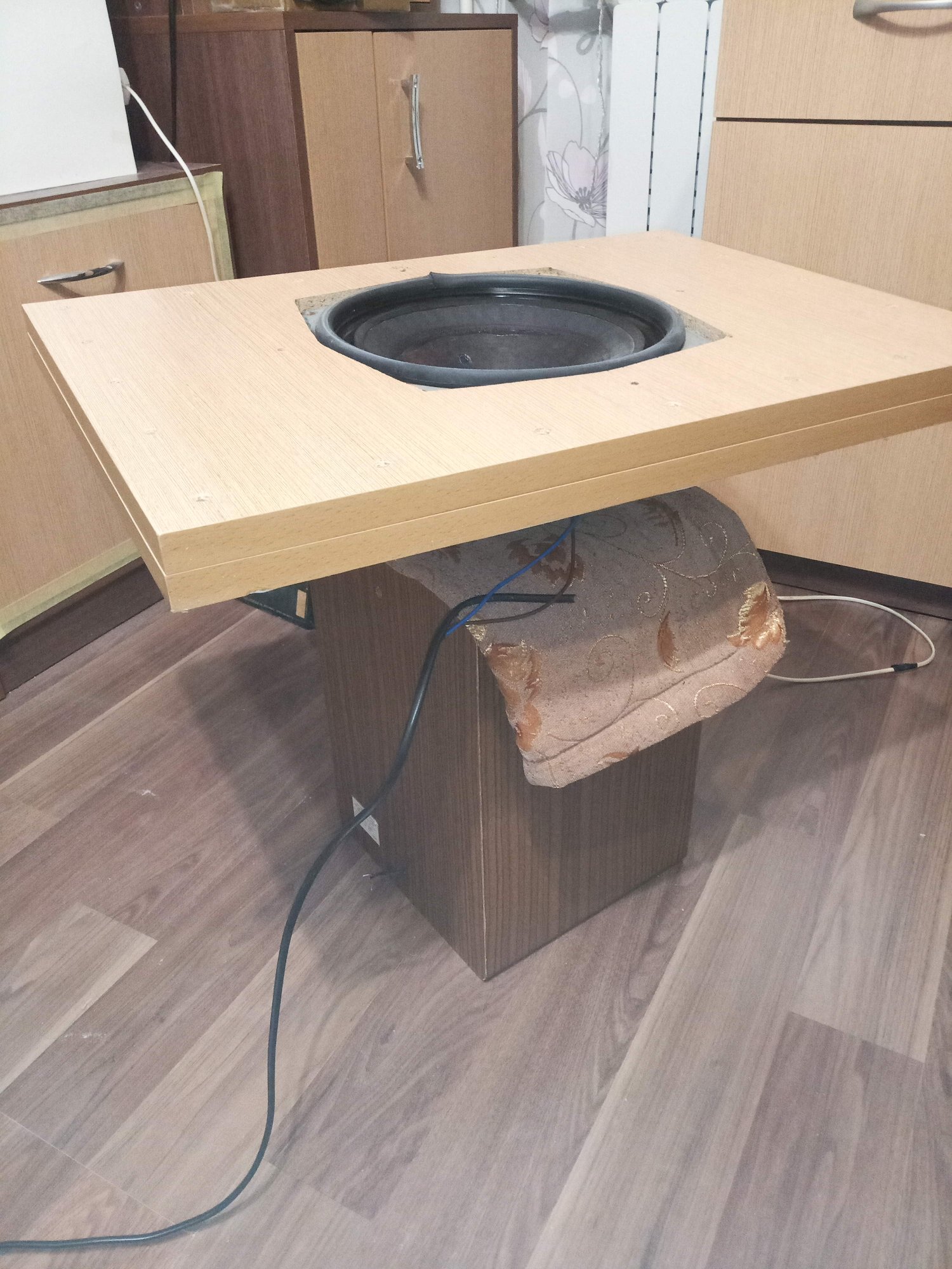

Фото условий измерений в их порядке.
IMG_20240203_231559.jpgIMG_20240203_223823.jpgIMG_20240203_233957.jpgIMG_20240203_224657.jpg
Как врезан:IMG_20240203_231341.jpg
Уточнённый внутренний объем составил 86 литров, тогда эквивалентный объем динамика равен 109 литров. При наличии родного колпака, увеличивающего массу на 10%, для тех же паспортных 25 Гц потребуется эквивалентный объем на 10% меньше, или 100 литров ровно.

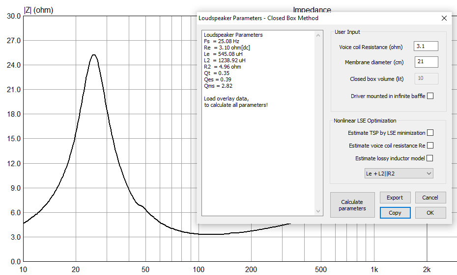

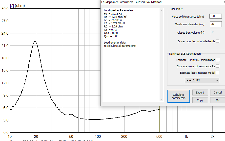

Итак. Щит 56*40 параллельно полу на расстоянии 16 мм = минус 17% резонансная частота.
Одна длинная сторона положена на пол, вторая на расстоянии 17 мм от пола. Минус 33%!

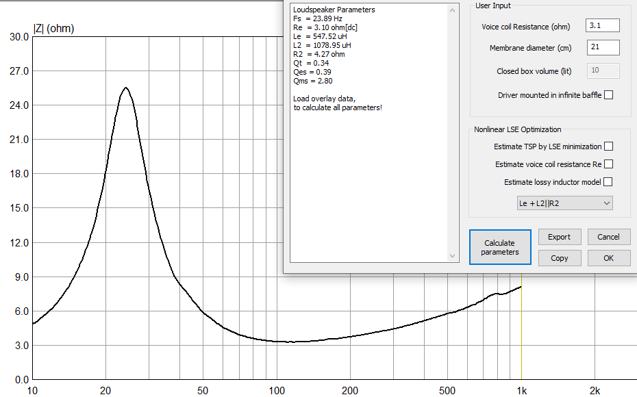

Дальше не выдержал и испортил произвёл свежий двусторонний намаз подвесу. В щите.щит свежий намаз.png
Через 20 минут
И через 30 минут посмотрел в ЗЯ (вообще не прикручивая передницу) на прЕдмет вихляний импеданса, под микроскопом.
Выводы после сравнения с предыдущей серией графиков: пичок 400 Гц даёт ЗЯ! А на 800 Гц - болтается край диффузора, и свежий намаз его явно уменьшил. Липкая дрянь на резиновом подвесе способна творить дела? Почему бы и да.
Посмотрю резонансную частоту через день.
Через день...
щит намаз через день.png микроскоп: щит намаз через день под микр.png
Сглаживание вихляний 800 Гц сохранилось!

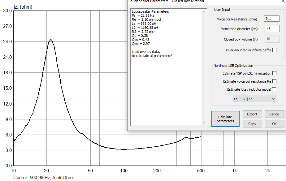

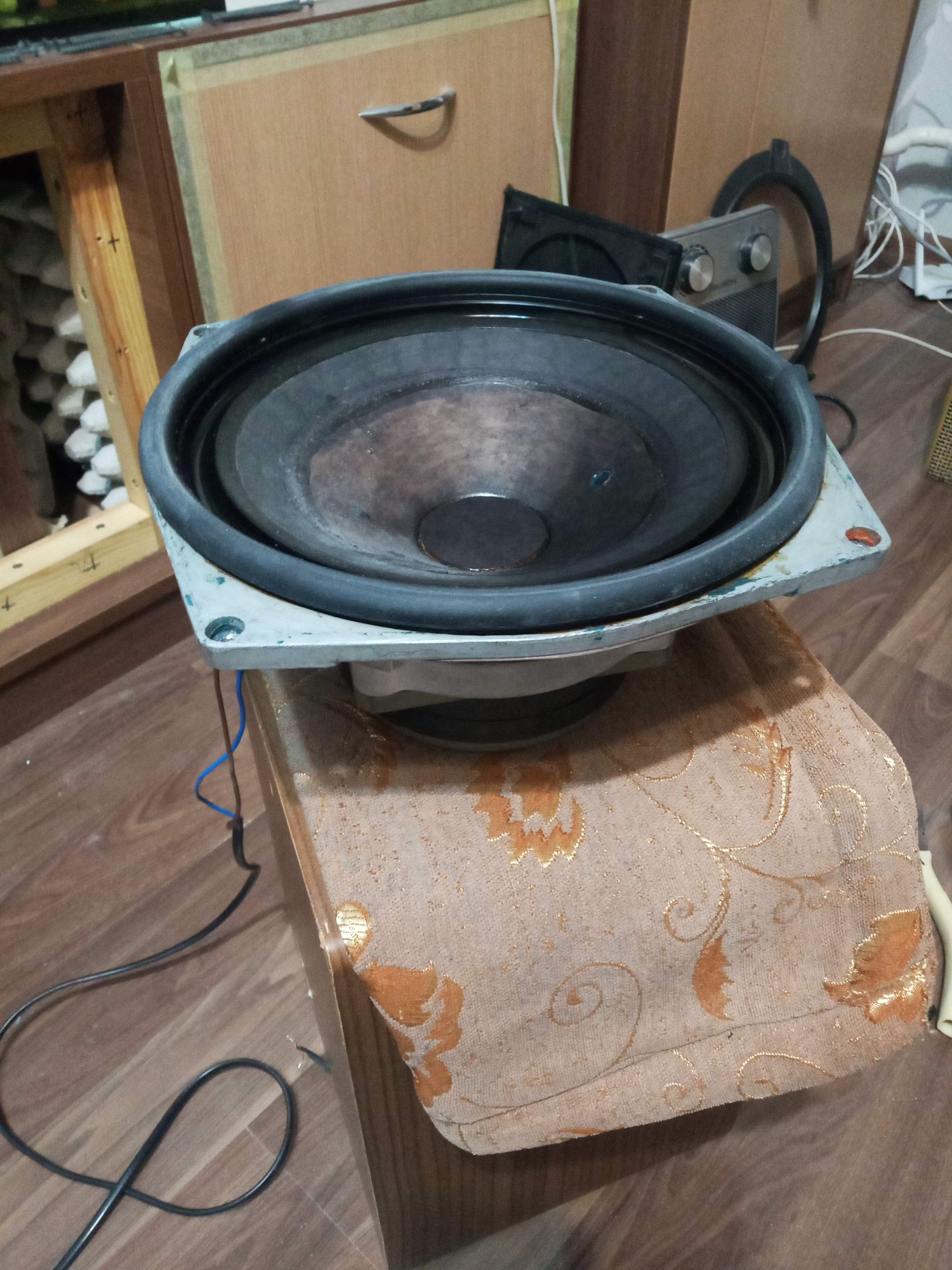

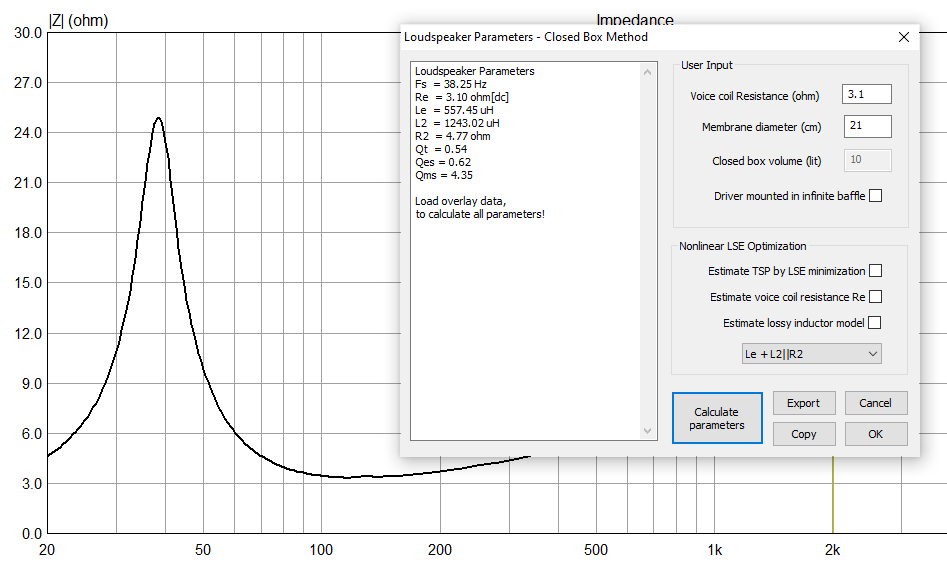

Для сравнения экземпляр с родным мятым плоским куполищем, подвес пропитан раньше, фриэйр. Вихляет сильнее первого, который без куполища, пропитка подвеса восстановителем не помогла.
Колпак 30ГД-2 - тот еще резонатор. Причина "бУхающего" звука динамика.. Его как минимум надо "пробутиленить". Как максимум, еще и подпереть по центру продленным каркасом ЗК.
