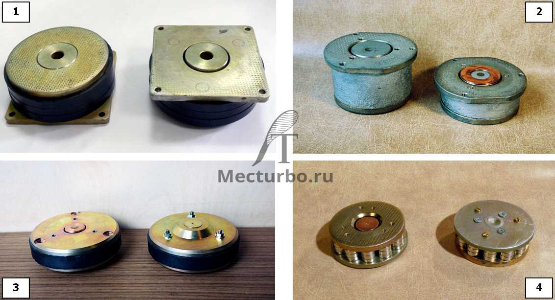

В ссылке ниже приводится пример модернизации магнитной системы
“Доработанная (усиленная) МС для динамиков типа 75ГДН-1 или 75ГДН-3. Установлено третье дополнительное магнитное кольцо d134мм, диаметр керна d50мм, зазор 2,0х9,8 мм, магнитная индукция в зазоре 1,05 Тл (в «родной» МС с двумя магнитными кольцами индукция – 0,85 Тл).”
Интересно, насколько имеет смысл проводить такой “тюнинг”?

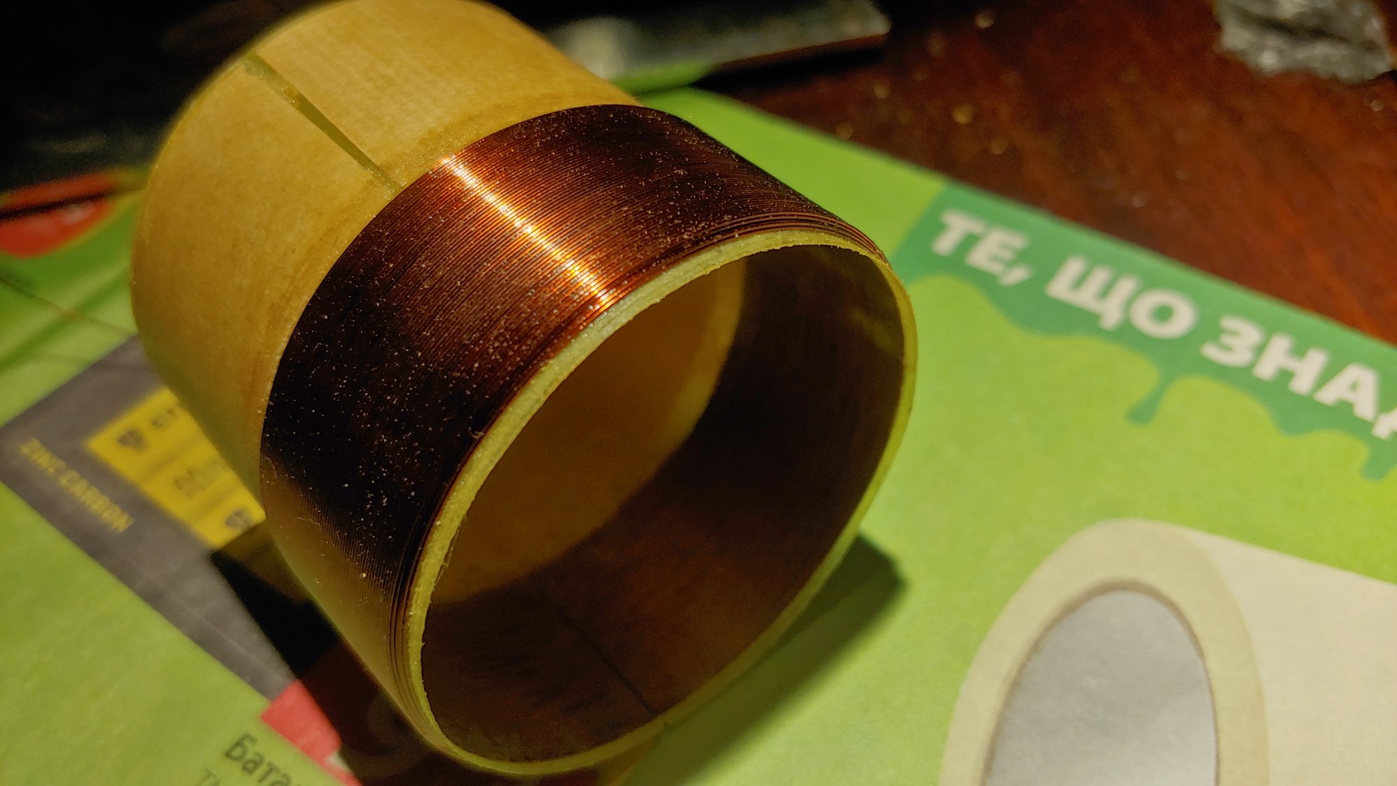

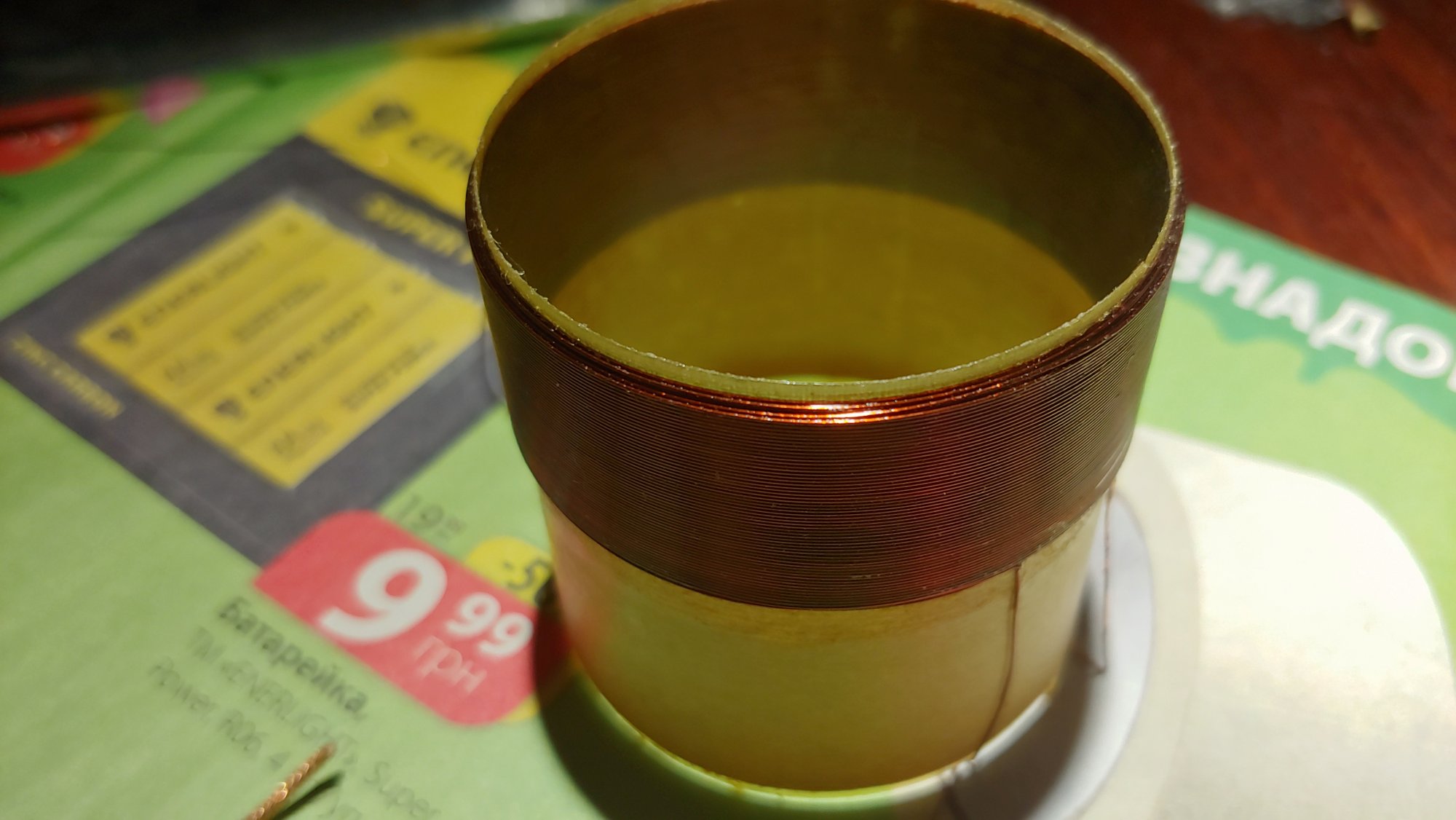

Поставил я на "самодельный саб", точнее динамик для него. А толку то? Глупый был. Я заодно и катушку намотал туда в 3 слоя. Даже с учётом того что делался 12" с корзиной от 4а32 и подвижка тяжелее чем родная 30гд-2, добротность вышла низкая. Теперь без извращений его не использовать.
Третье кольцо можно поставить без изменения остального 30гд-2. Тогда добротность снизится с 0,45 (у многих 30гд она такая) до 0,35 и всё будет хорошо.
ИМХО у 30гд-2 излишне широкий зазор. Даже с третьим слоем и мягким подвесом ни разу не было чтоб тёрло катушку. По уму, так выточить ему новый керн, или впрессовать колечко, сузить до 1,5-1,6 мм зазор и всё будет супер с родной катушкой. Вот давайте считать, провод максимум по 0,4 мм в слое, плюс 0,1 мм фольга катушки, на зазоры по 0,35 мм, остаётся от 2-миллиметрового зазора аж 0,4 мм. Это же расточительство. Предполагаю что с зазором 1,6 мм индукция подымется до 1,2-1,3 Тл как у 4а32. У 4а-32 конечно керн 44 мм, но часть зазора ещё занято колпачком, да и магнит у 30гд-2 сильнее.

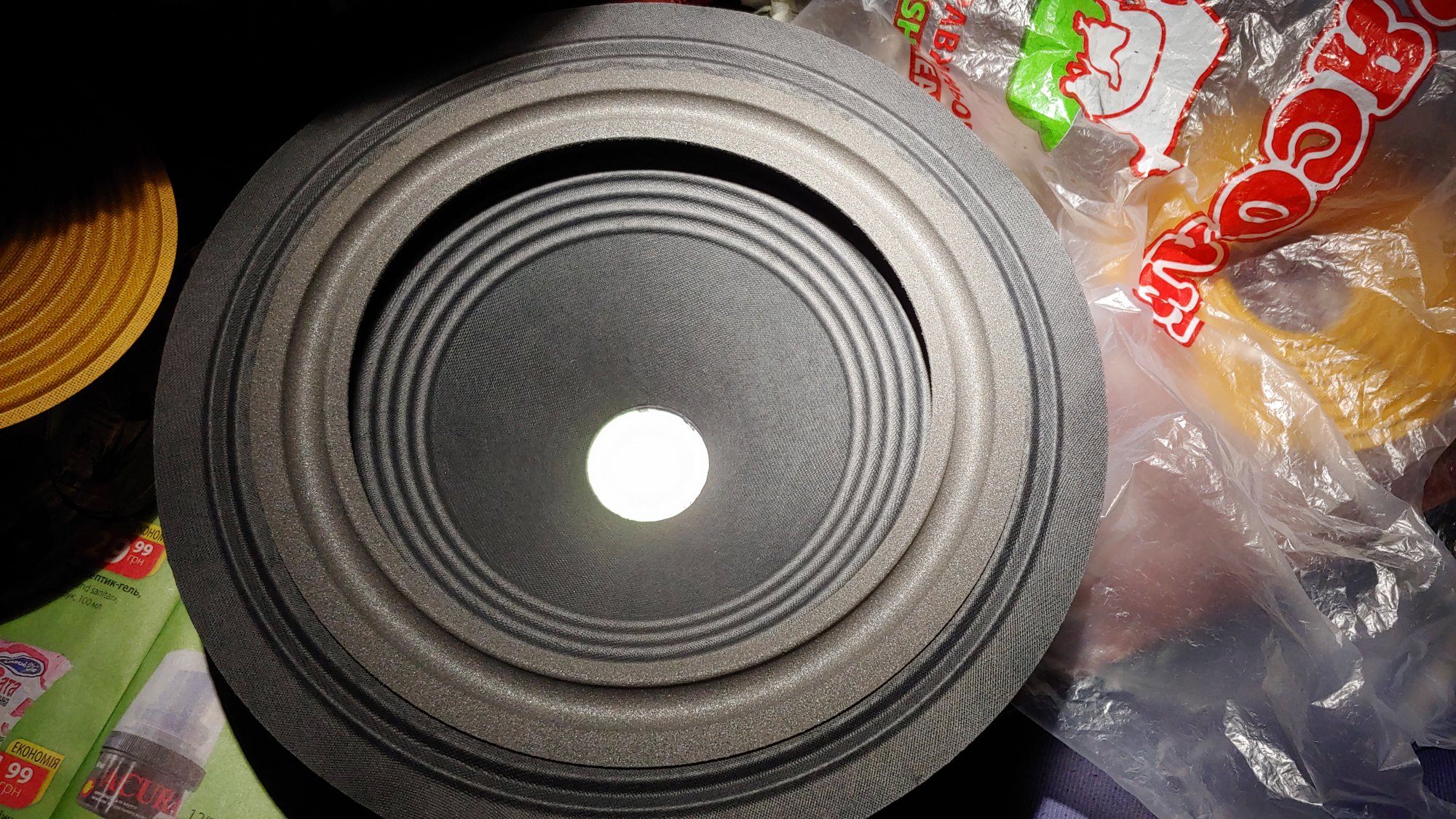

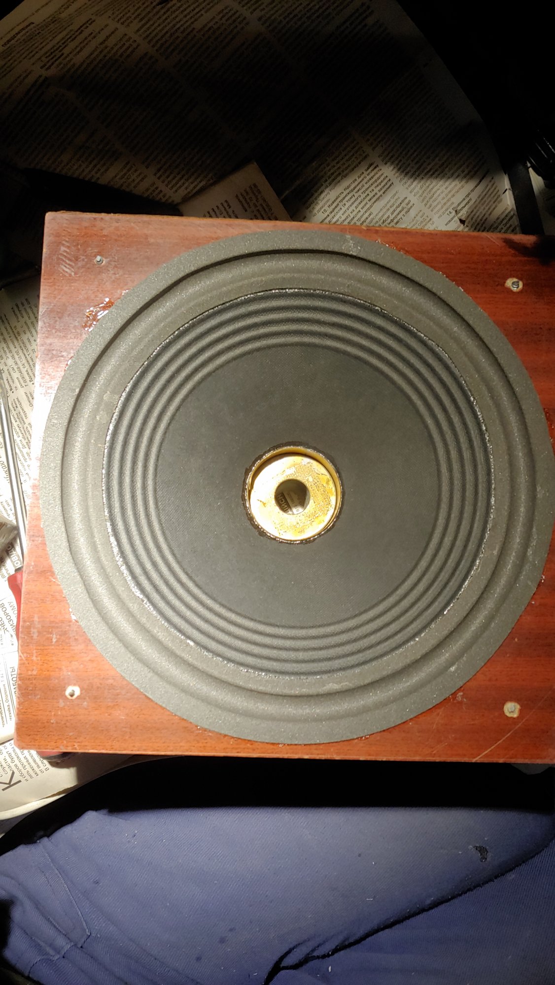

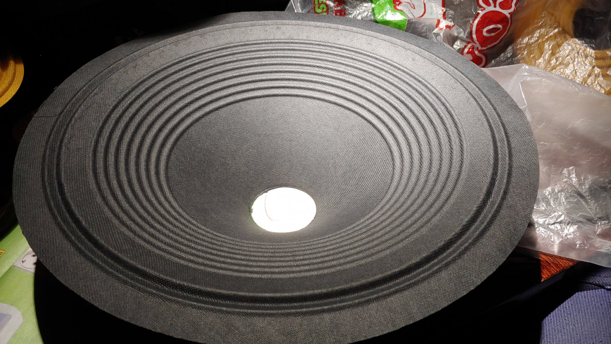

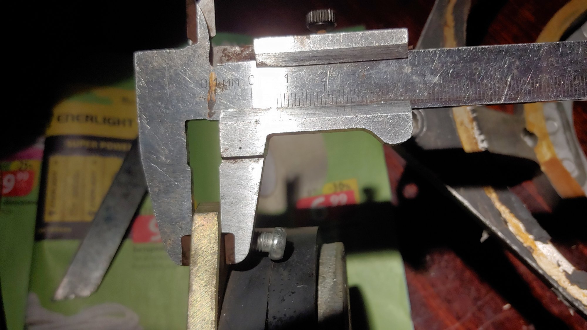

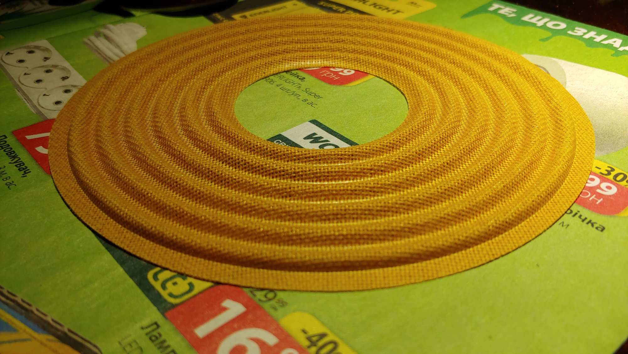

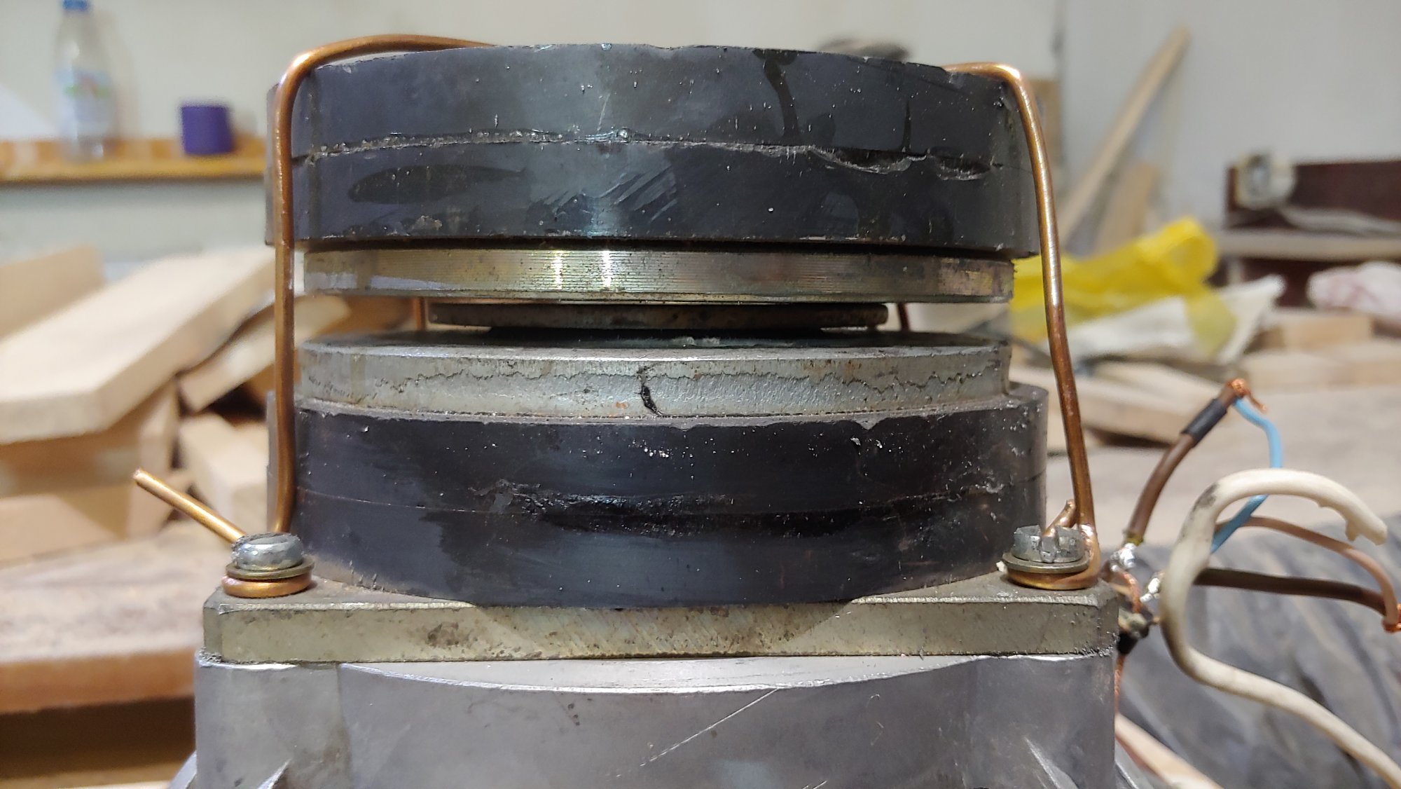

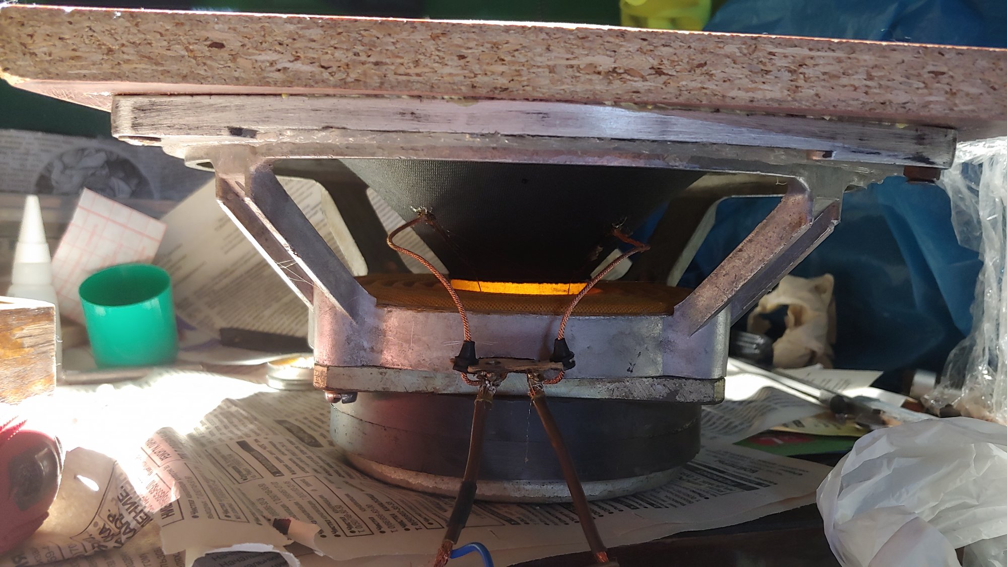

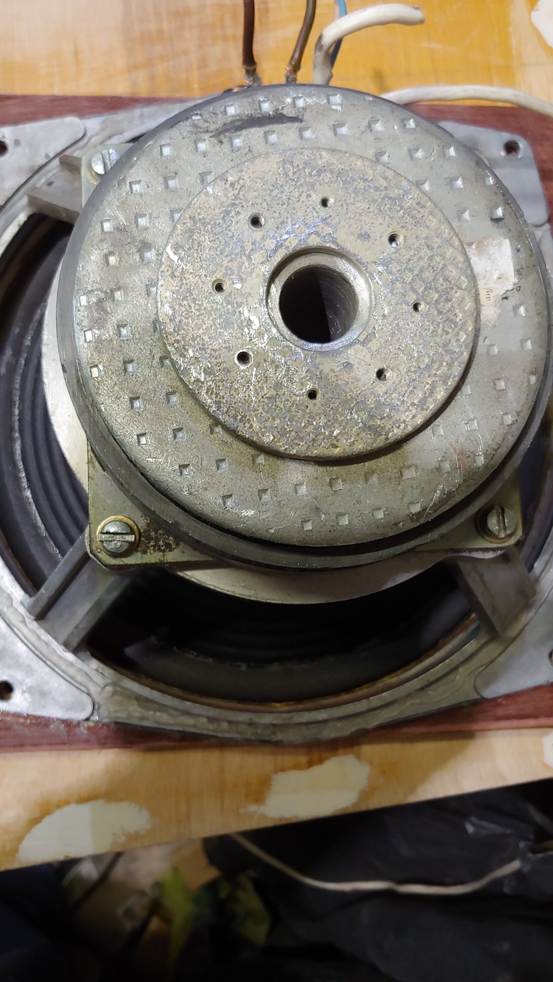

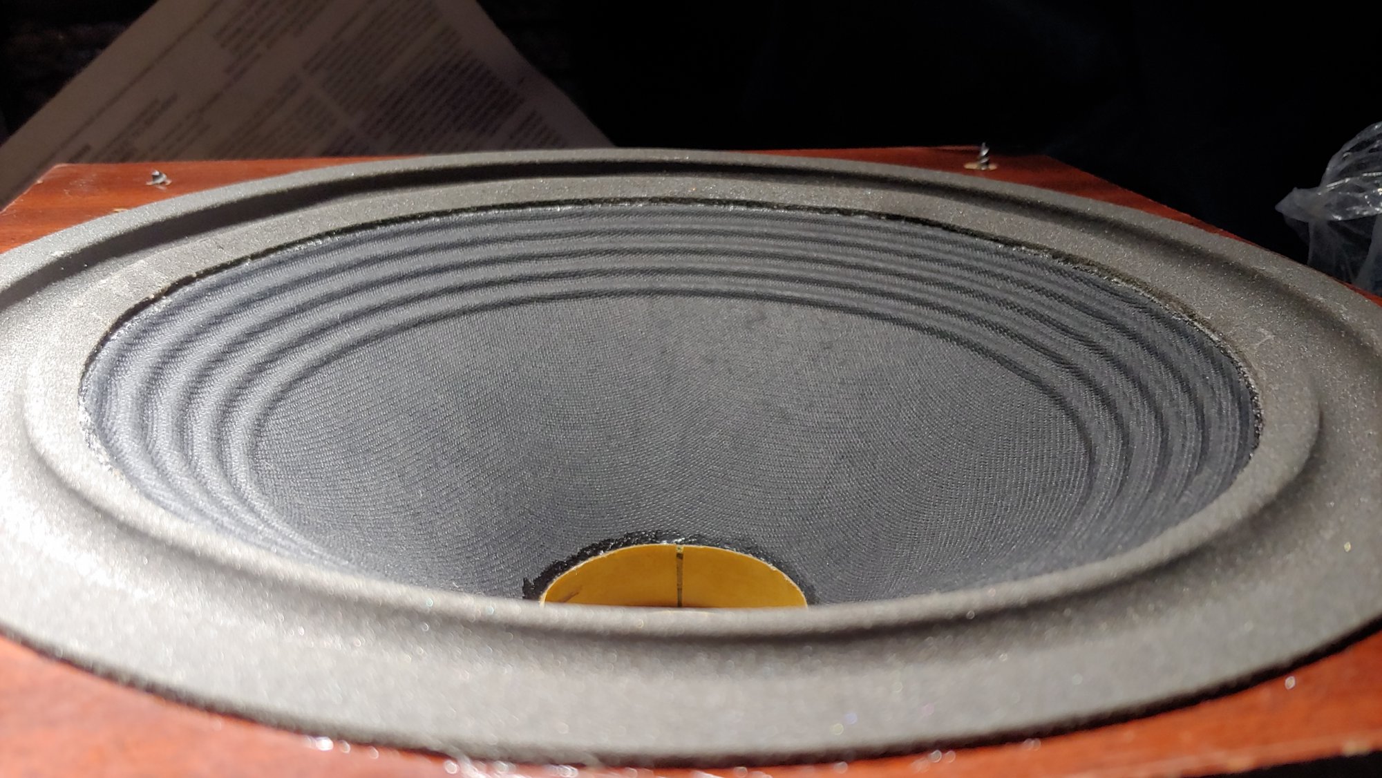

Собрал вчера, спешил получилось не аккуратно, диффузор взят 12" (весом 14грамм в необрезанном состоянии )был обрезан до 198мм но высота у него больше на 14мм чем родной 75гдн в следствии чего увеличилась площадь диффузора на 84см2 и получилась-382см2 вместо 298см2, пришлось клхозить сверху дсп проставку 16мм она стала не на проточку под приклейку подвеса а на крепление динамика поэтому высота проставки увеличилась до 18мм и высота каркаса зк на 4мм, зк намотана 4слоя проводом 0,3мм по лаку высота намотки 21мм каркас стеклотекстолит толщиной ~0,07-0,08мм вн диаметр 50.2мм наружный 53мм R-12ом, сам динамик изготовлен уже в 200х на наклейке была надпись "mirdinamikov@mail.ru" керн диаметром 49.85мм, верхний фланец 53.6мм, толщина верхнего фланца 7.85мм (- фаска) цилиндрической части около 7мм, хотя нижний фланец 9.7мм, магнит намагничен сильнее чем в стандартных 50-75гдн проверял на прилипание отвёртки, подвес ппу, цш имеет форму синусоиды, пылезащитный колпачок 60мм вес 0,7грамм.
20220405_115506.jpg20220405_115637.jpg20220405_124146_HDR.jpg20220405_115147_HDR.jpg20220405_115208_HDR.jpg20220405_115319.jpg20220406_015903.jpg20220406_020019_HDR.jpg20220406_015838_HDR.jpg

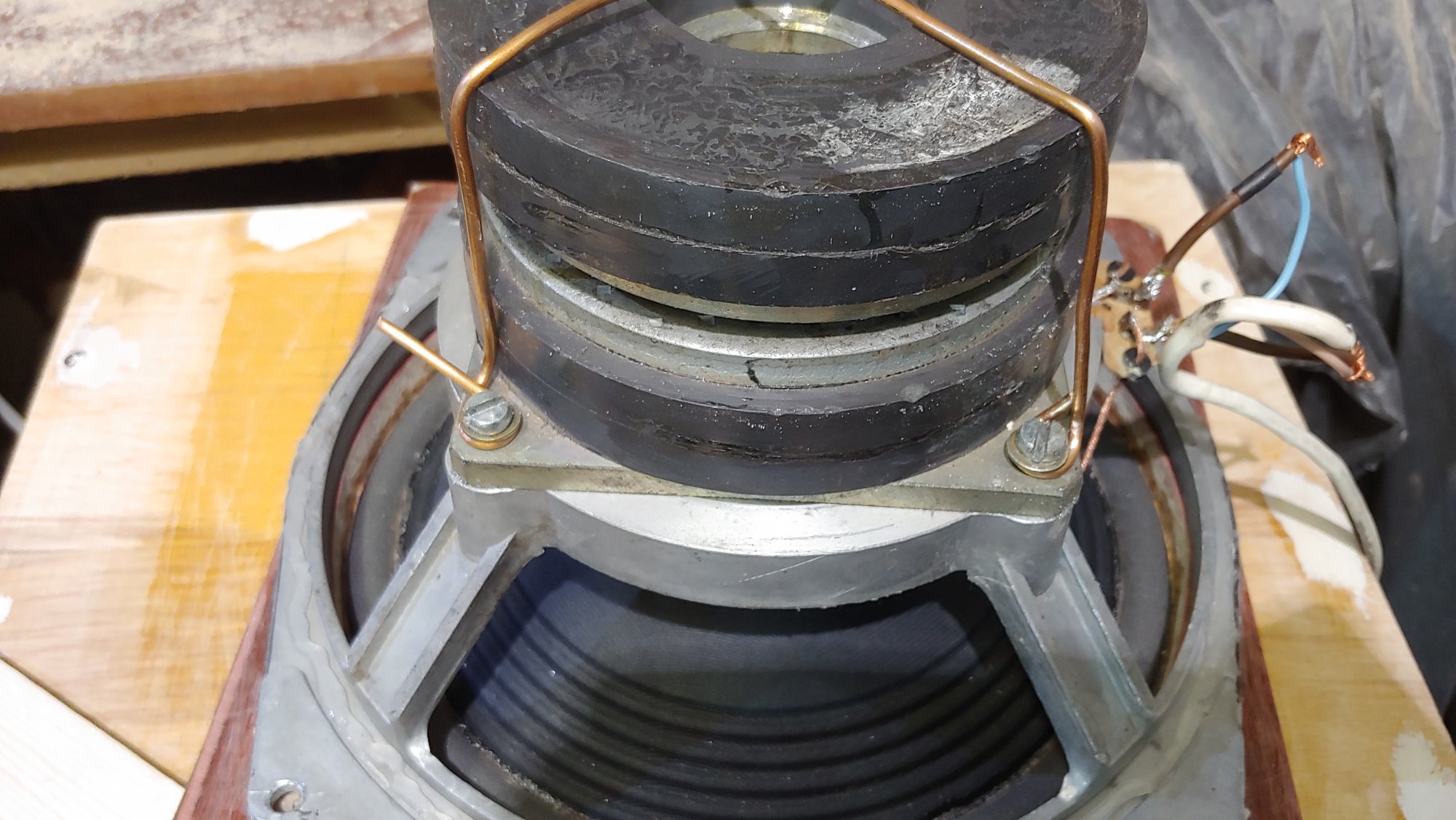

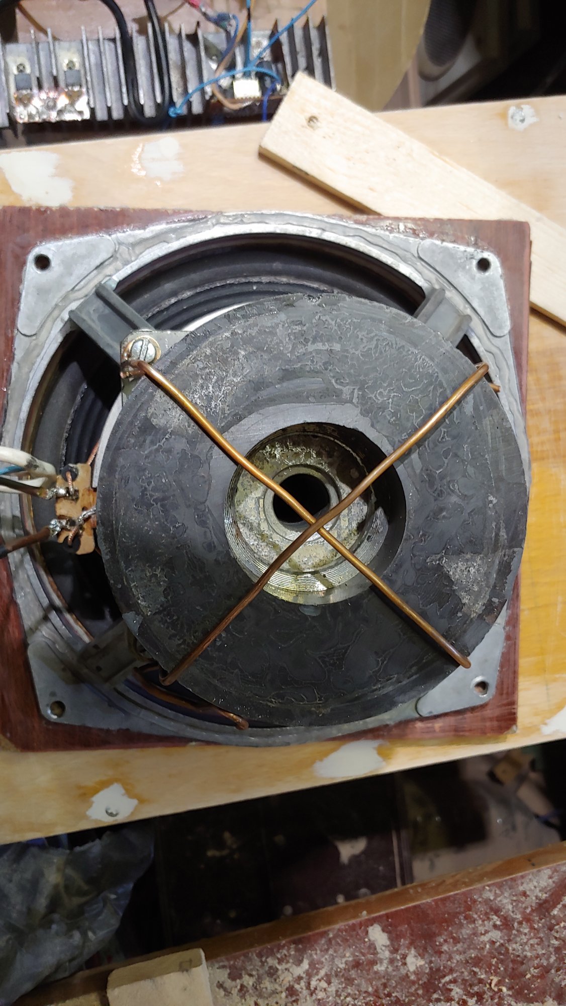

Показалось мало хотел установить третье кольцо внутрь магнитной цепи и наростить керн на 12мм прикрутив набор пластин электротехнического железа снятым с ротора эл двигателя подходящего диаметра или предварительно проточив до нужного, но в связи с обстановкой в стране этого сделать сейчас невозможно. Оставил пока так..
У динамика 100ГДН-3-8, на таком железе (различия в форме верхнего фланца.), три магнита. Никакого удлинения керна нет. Нетехнологично. Можно дерзать.
P.S. третий магнит лучше приклеить между нижним (с керном) фланцем и остальными магнитами.
На то, что сделано с цепью без слёз смотреть невозможно.
Отвёрткой снаружи можно только потери оценить, т.е. то поле, которое вовнутрь не поместилось.
Меня за подобную катушку Рутковский предал медленной казни за большой вес.))
Не за большой вес, а за рассказы что вес маленький, когда он на самом деле большой. Т.е. за подмену понятий, в надежде кого-то обмануть.
Начинающие любители могут ведь поверить и попытаться повторить. Кто им раскроет правду? Только тот, кто её видит.

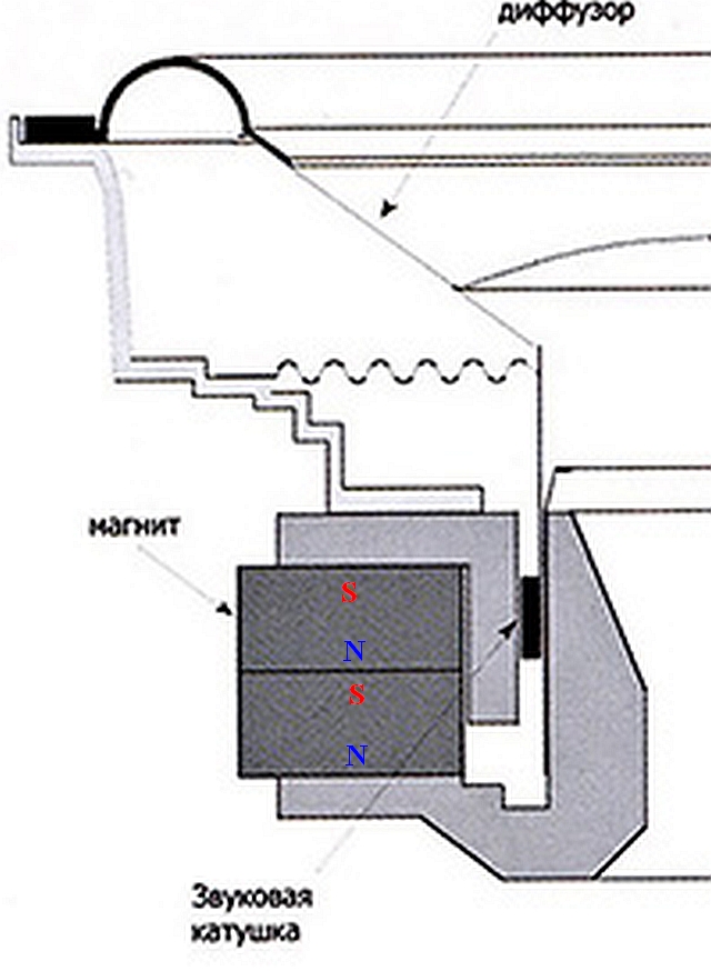

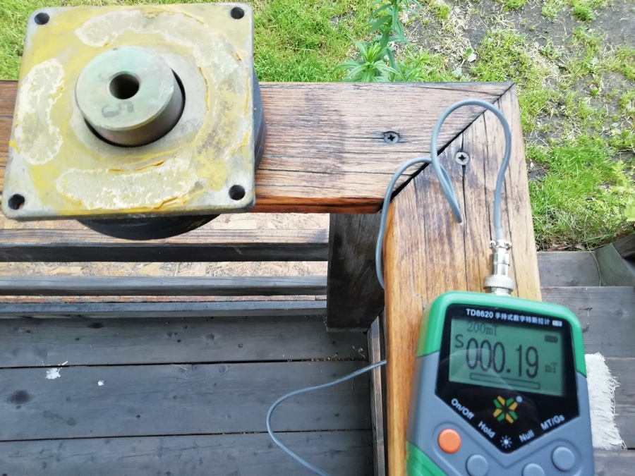

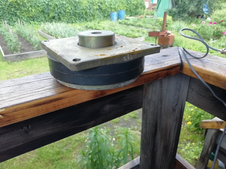

Скажите пожалуйста как в этих динамиках приклеены магниты?
плюс/минус-плюс/минус?
На притягивание между собой в паре.

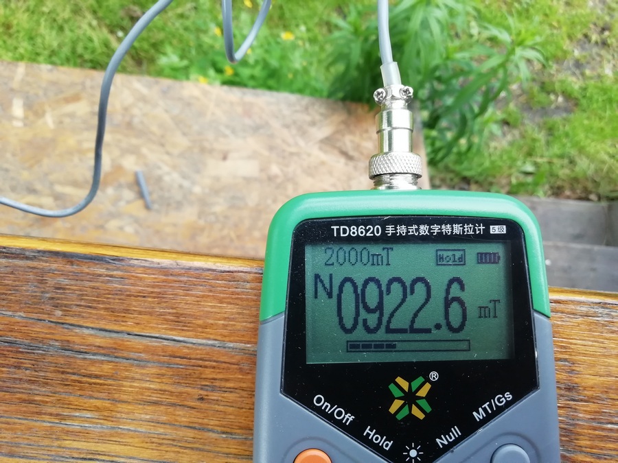

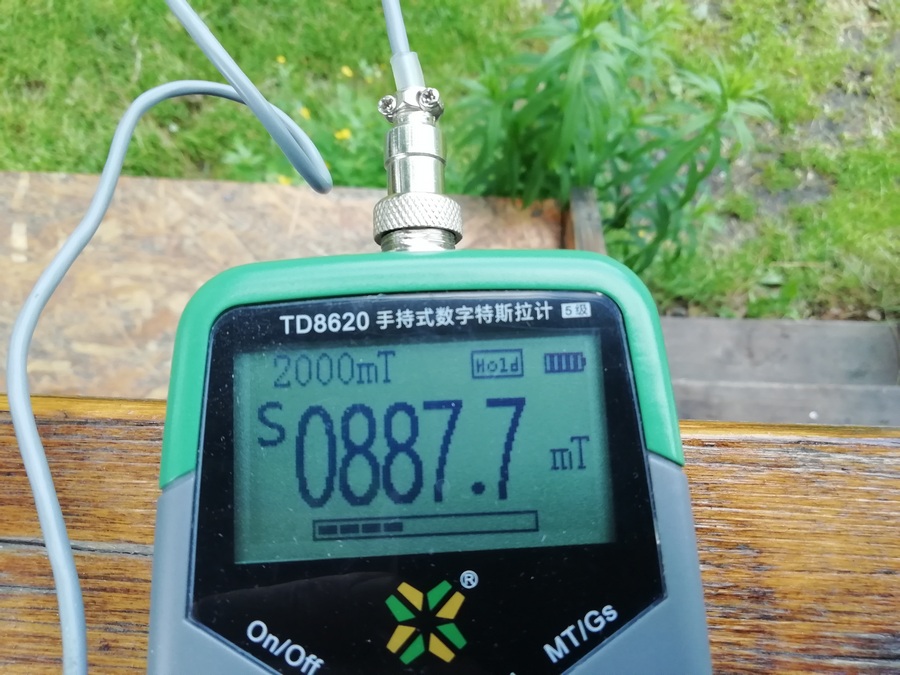

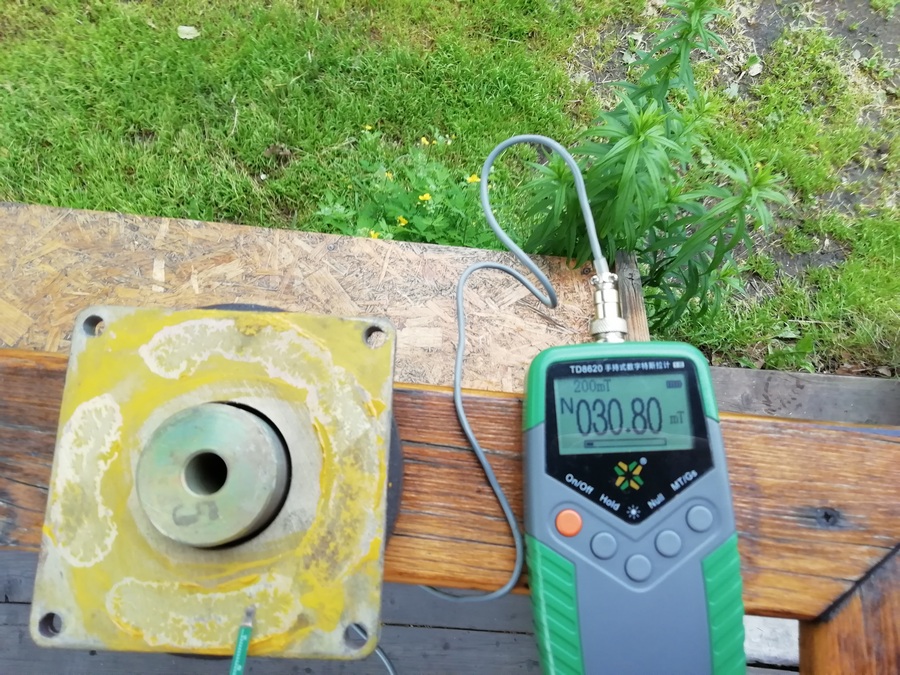

Смотря что Вы подразумеваете у магнитов под (+) и под (-). Однако керн у них имеет полюс южный "S", а верхний фланец полюс северный "N".

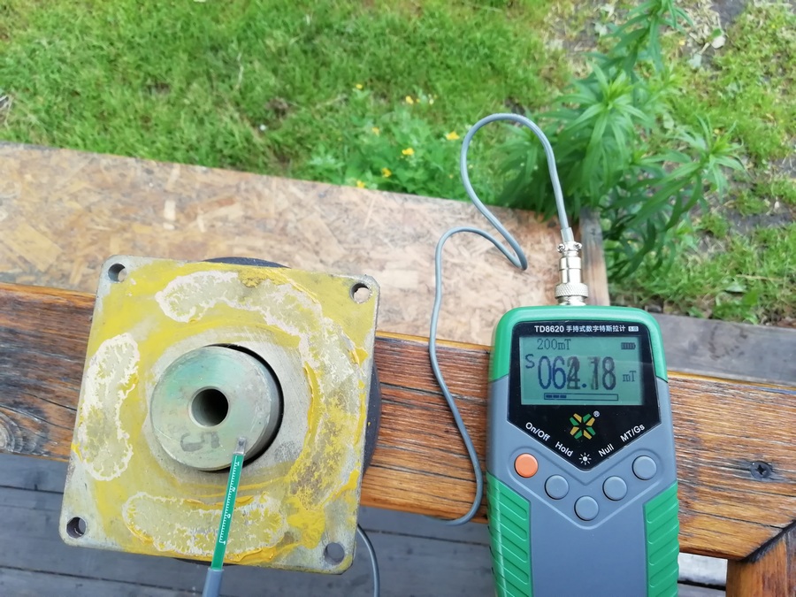

P.S. Вспомнил! Есть у меня на даче МС от 75ГД-3-4. Возьму прибор с собой и завтра же отпишусь достоверными фактами.
Всё оказалось как я и сказал.
Керн - "S" Юг, верхний фланец - "N" Север.
IMG_20220622_183146.jpg IMG_20220622_183151.jpg IMG_20220622_183303.jpg IMG_20220622_183307.jpg
Индукция в зазоре со стороны керна
Индукция в зазоре со стороны фланца в том же месте на примерно той же глубине

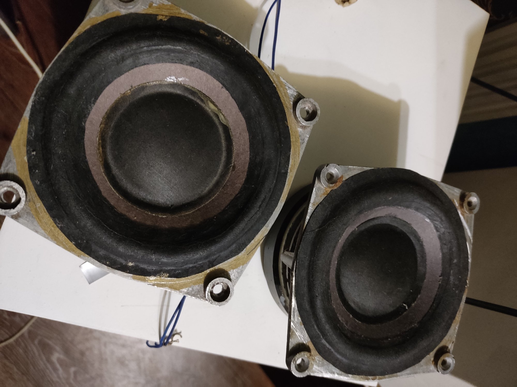

А никто не пробовал какому нибудь из вариантов 5" поставить большой колпак по типу как у 30гд-2, на весь диффузор?
    365.7 KB · Просмотры: 178
Не пробовали, так как это прогнозируемо привело бы к завалу половины СЧ диапазона.
Где тогда стыковать его с ВЧ головкой? Ккой она должна быть? Разве что мелким шириком.
Тогда еще никто не думал, что можно продлить каркас ЗК до упора в такой колпак, применив не толстый, притом без потери диапазона.
Ну ладно, 30ГД-2 или 75ГДН-1, там колпак это часть конструкции, купол, арка. без него диффузор просто тарелка холодца. Но зачем переносить это на куриного размера мидик- непонятно.
75ГДН-3 с практически тем же диффузором, как и у 75ГДН-1. Обходится умеренного размера колпаком. Диапазон в сторону СЧ шире.
