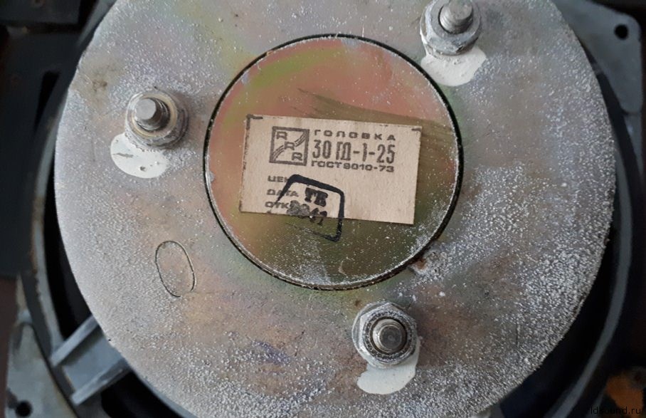

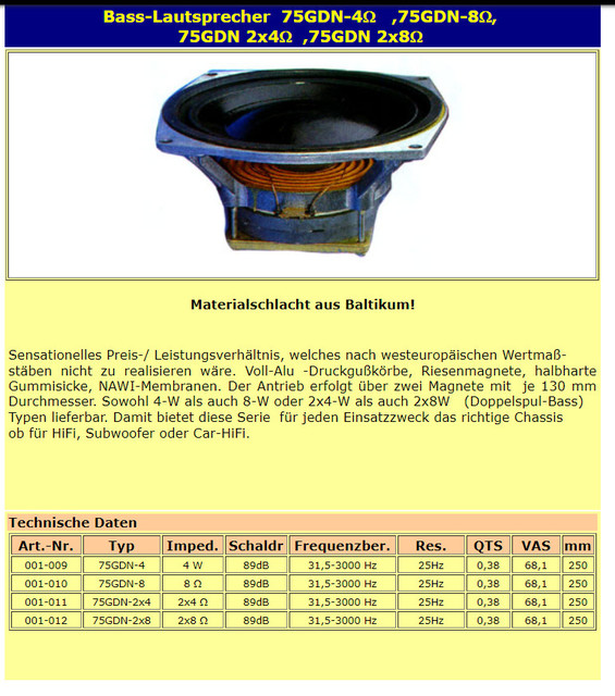

По И.А.Алдошиной коробок 58 литров, фазоинвертор на 37 гц, 35,3 гц по "-3".
АШ
15 Фев 2020
1,023
520
9
Слишком высокий резонанс для 75 гдн. Только рама и МС от 75ки.
А не в ящике ли такой резонанс? Мне ни разу не попадались 30ГД-1 с резонансом 40 гц. Обычно 25-30 гц. Да и добротность высока - нормальная добротность для 30ГД-1 - 0,27-0,29.

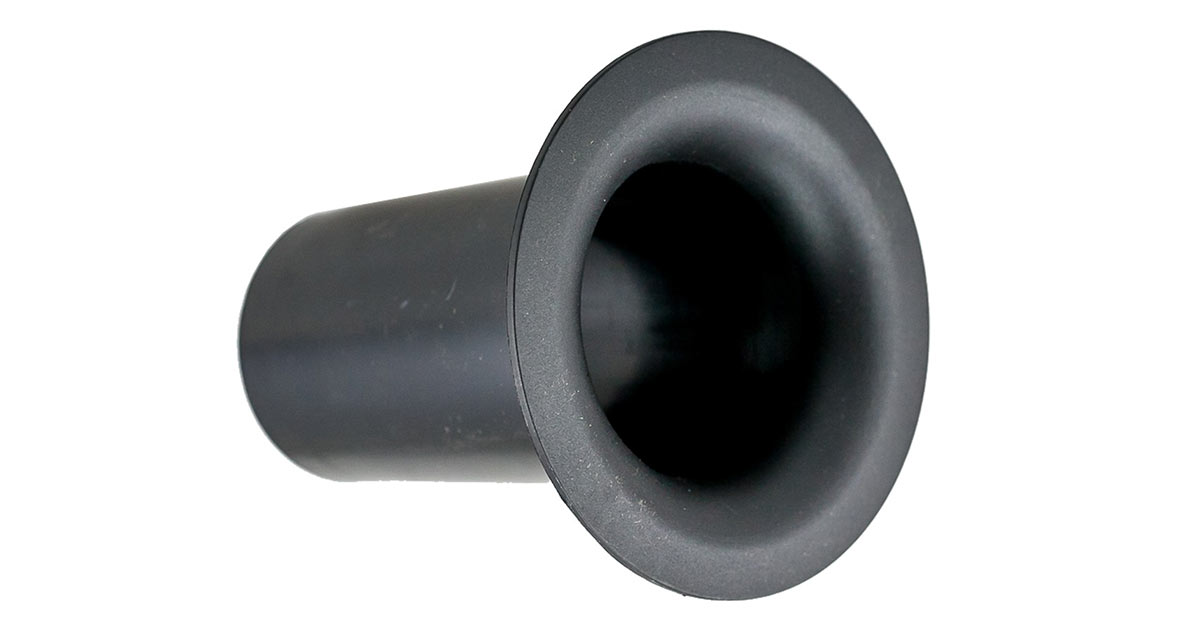

Я так понимаю, тогда было бы очень хорошо, если бы вы подскажите, как сделать слот?
28,310
13,621

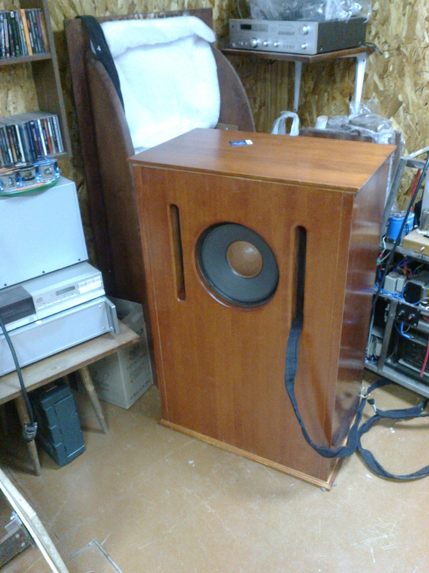

Слот считается как и труба, исходя из объёма ящика, частоты настройки, площади отверстия и толщины стенки . Удачнее других вариатнов я считаю вариант с двумя слотами рядом с динамиком, вот как это сделано для динамика Tannoy Red Monitor

хорошо, так что просто разделите объем туннеля на два слота .. а в корпусе должно быть 55 литров?
мои компьютеры, которые я использую, дают разные результаты !?
50,6L und 44cm² BR tunnel
28,310
13,621
Для динамика 30ГД-2 я считал слот 1 на 10 дюймов, глубиной в два слоя MDF , 32 мм. Получил 40 Герц. Ящик был 60 литров, но динамик был с высокой добротностью,
Ваш динамик близко к Баттерворту, объём примерно равен Vas , плюс несколько литров на динамик. 55 ЛИТРОВ УЖЕ МНОГО. А сколько- покажет опыт, делать и измерять.
