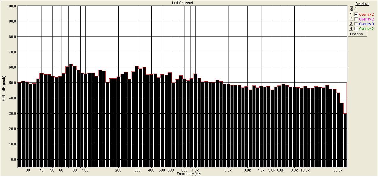

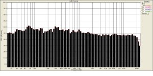

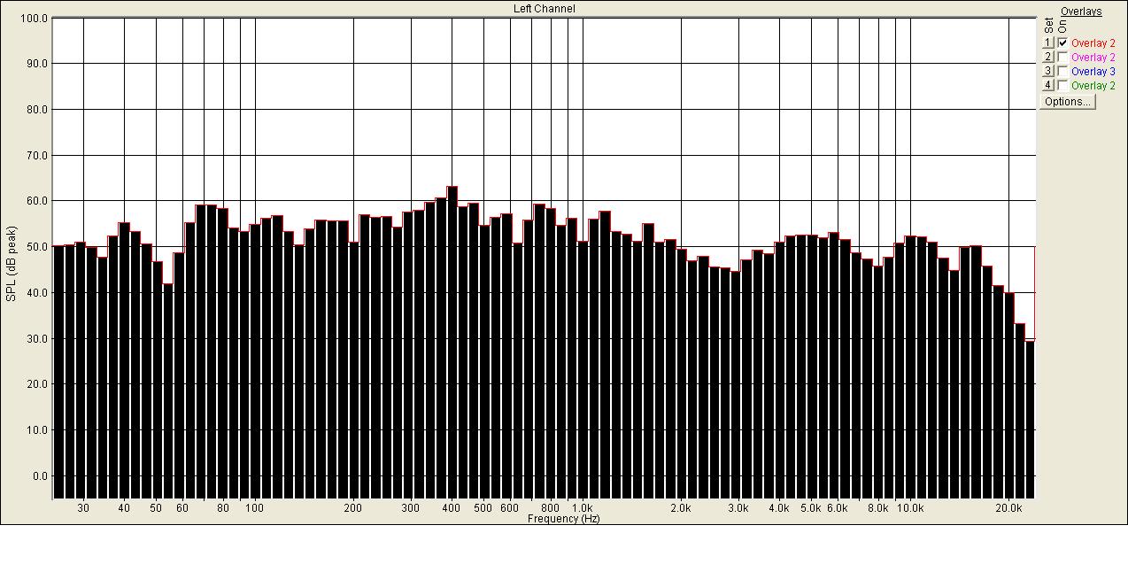

Снизить полосу пропускания колонки до самых 30Гц, добавить комнатой, и что получим? Вечное эхо ? Я вашего авангардизма не пойму и отхожу в сторону.
Обычно делается строго наоборот, ужимаем колонки по низу, за счет румгейна выправляем дефицит низа, получая ровную ачх в точке прослушивания. Ну, примерно, как у меня на диване.
    128.8 KB · Просмотры: 213
    129.1 KB · Просмотры: 221

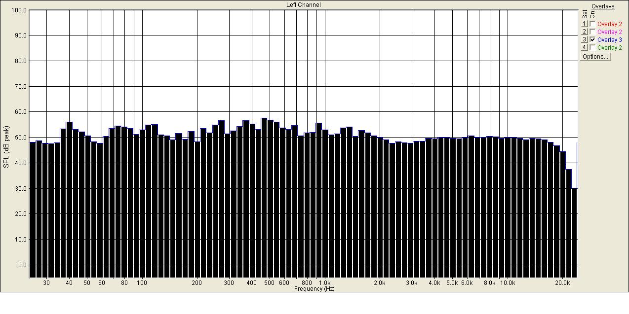

Диаграмма совпадает со слуховыми впечатлениями. Но снята она специальным шумовым сигналом в режиме стерео, когда шум в каналах несинхронный, поэтому нет интерференции на средине .
Поэтому суммируются две колонки в точке прослушивания, выравнивая комнатные резонансы.
Картина у динамика вблизи будет вообще идеально ровной.
А если дать шумовой трек с одинаковым L-R шумом, картинка будет такая.
    130.1 KB · Просмотры: 209
