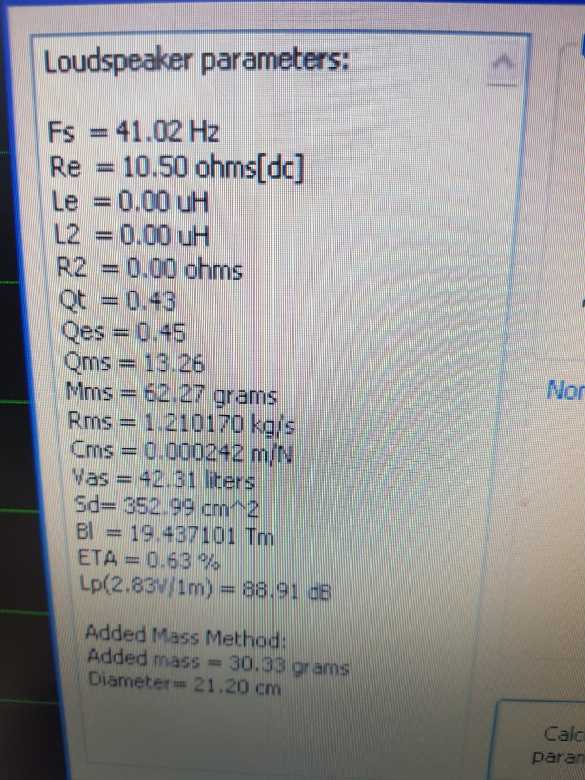

75ГДН, если его параметры не изменились, в закрытом ящике 60 литров с небольшим количеством звукопоглотителя сможет воспроизвести -3дБ 40 Гц. Улучшение небольшое, но повлияет на воспроизведение барабана-баса и контрабаса. Одинаковое количество ящиков спереди и сзади (напротив), задержка сигнала для заднего массива на время прохождения звука от диффузора переднего ряда до диффузора заднего ряда, переворот фазы сигнала заднего ряда на 180°. При таких условиях комната (резонансы) практически не влияет, звук - как без стен. Частотный диапазон Bass array необходимо ограничить сверху частотой приблизительно 200 Гц или ниже. Выше дать работать Вашим основным динамикам. Нужны дополнительные усилители и активные разделительные фильтры.
"75ГДН, если его параметры не изменились, в закрытом ящике 60 литров с небольшим количеством звукопоглотителя сможет воспроизвести -3дБ 40 Гц"
Это с какого испуга? Вы Николай врите, но не завирайтесь!:mad:
6,697
5,274
203
if you are right, then i would implement the whole thing with a different speaker!
the separation would take place normally in my case at about 80hz. depending on how the measurements allow it. the whole thing is then adapted to the main speakers via software and mini DSP. i have to look in the basement, i have a magazine that said in 1994 that you could let this speaker play in the basement .. i have to lie but think it was 32hz !?
75ГДН allows to obtain 30 Hz -3dB only in bassreflex arrangement. Contrabass do not play so low :)
You may separate slightly higher, to unload main systems and to use advantage of bass array.
поведение ниже 100 Гц на самом деле легко исправить с большим количеством вуферов. в обычной стерео программе 2 динамика .. но это очень сложно, практически невозможно :)
I could. With alone system and equaliser : Резонансы помещения – расшифровка кардиограммы. You may to equalise by DSP.
у вас есть план такой реализации? Я все еще жду замеров моего динамика, но так я уже представляю, куда могло пойти путешествие :)
в стереосистеме с 2 динамиками и обработкой dsp .. части музыки теряются. Я бы хотел собрать их так сильно, чтобы они были полностью доступны! но при работе с одним басом без этой меры он не работает. если так, то комната, должно быть, очень устала для меня ^^

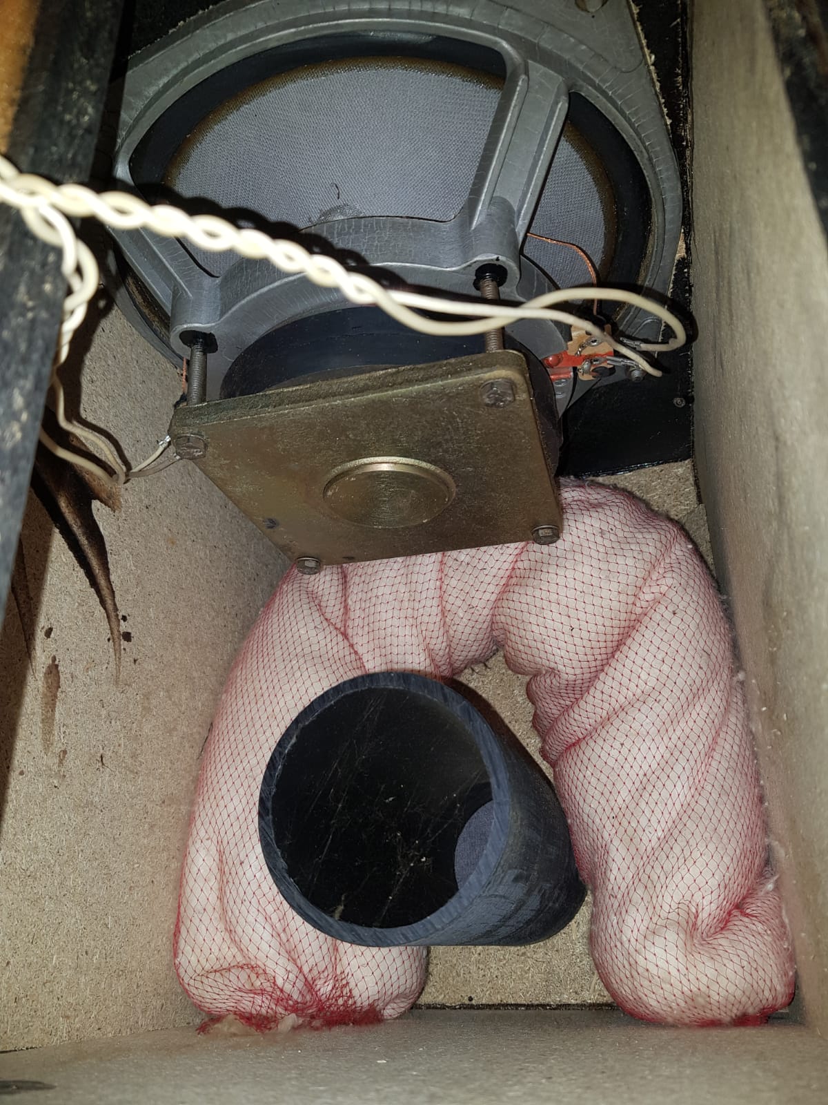

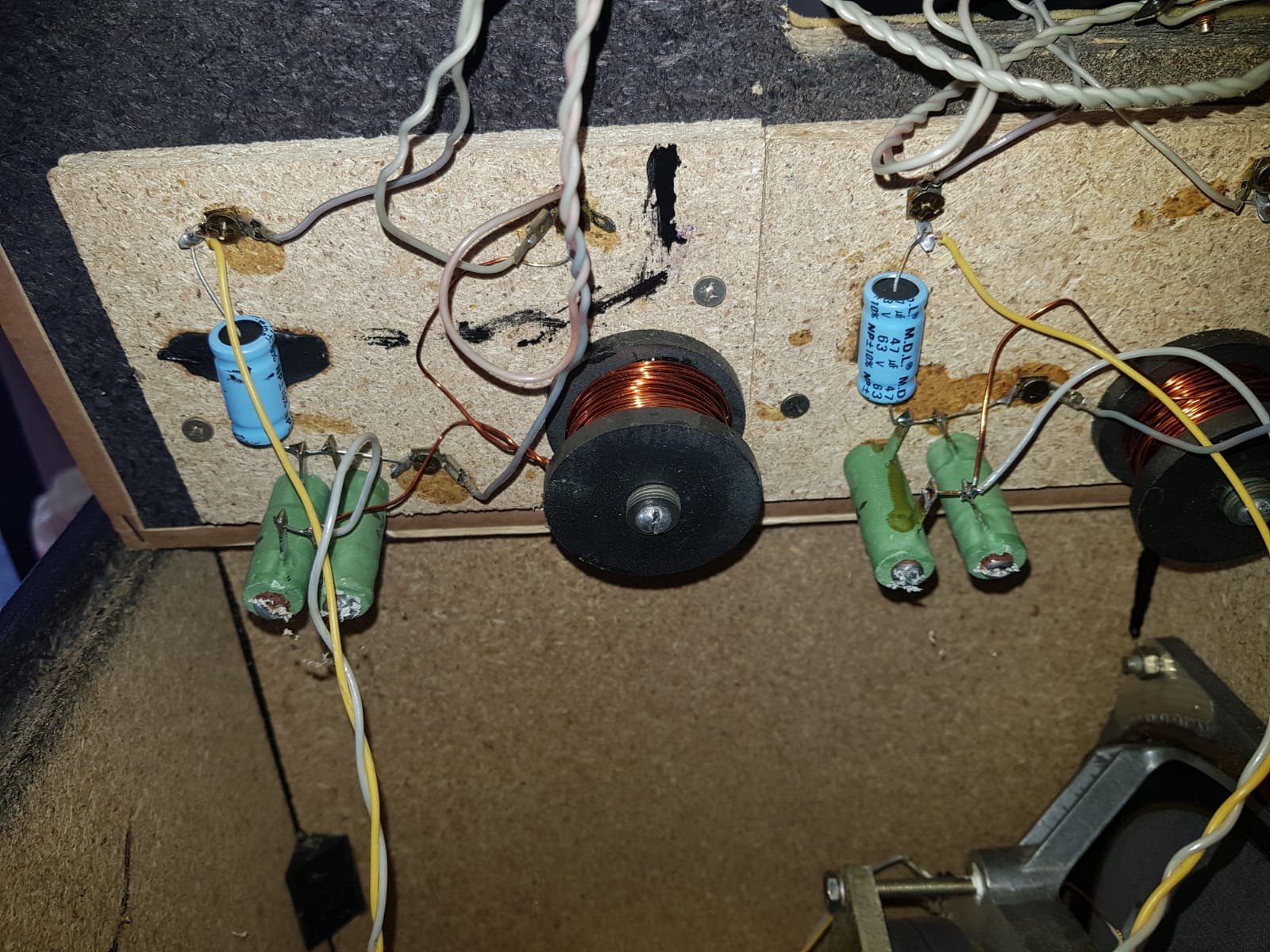

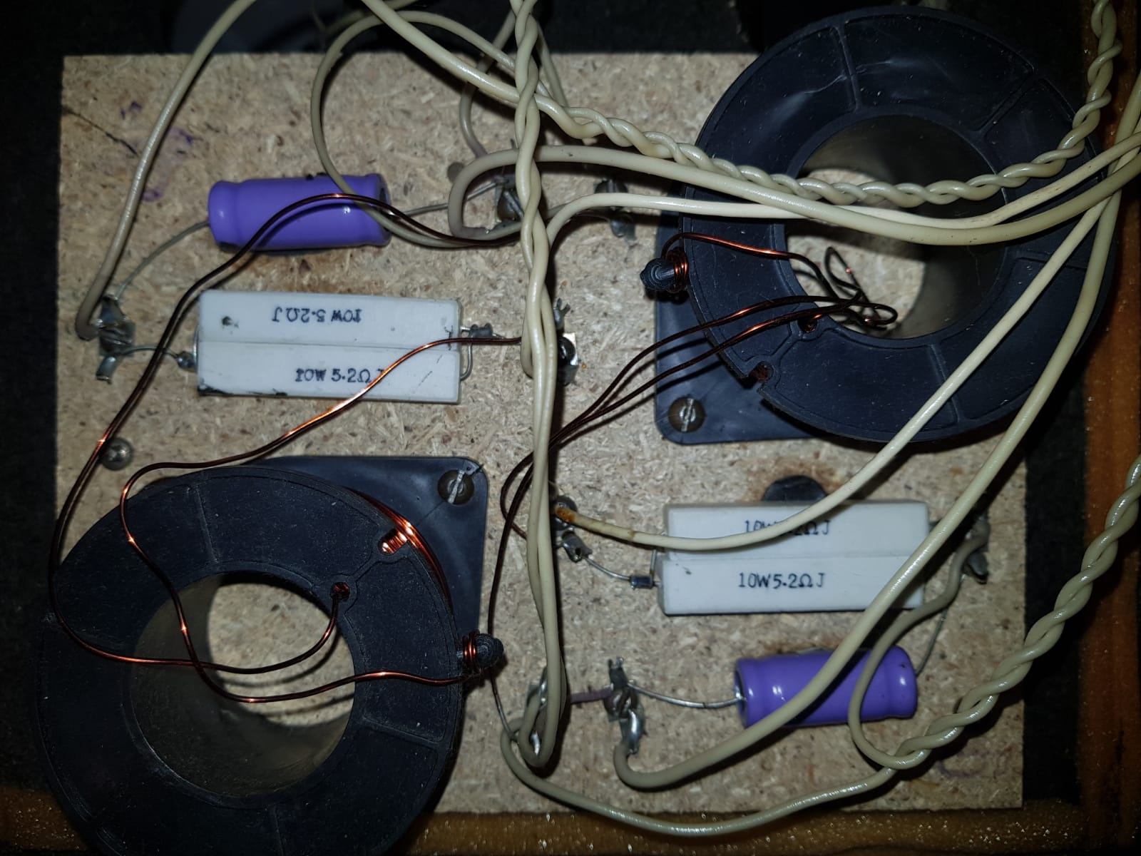

Сегодня я открыл динамики, выключил переключатели и объединил катушки ++ / -, чтобы сформировать канал.
Затем я расположил их обоих очень близко к основным динамикам на полу. плюс стереоусилитель, который получает сигнал через главный предусилитель, один раз (r) справа и один раз слева (l).
затем выравнивается с помощью генератора синусоидальных волн. Еще у меня есть низкочастотные динамики / основные динамики. при -50 дБ на дисплее усилителя .. измерено мобильным телефоном до 61 дБ
затем сабвуфер на том же уровне. в сочетании звучит одинаково быстро! без измерения, но, конечно, мне придется это сделать в будущем .. уши обманчивы :)
в то время как мои основные динамики уменьшают громкость при сигнале 35 Гц. сабвуферы остаются на одном уровне до 23 Гц !?

Are the coils both 4 ohms? The measurement results did not appear? Write in English. The line
"Еще у меня есть низкочастотные динамики / основные динамики. при -50 дБ на дисплее усилителя .. измерено мобильным телефоном до 61 дБ затем сабвуфер на том же уровне. в сочетании звучит одинаково быстро!"
doesn't make sense, for example.
Passive filters will not be used, I think so.

yes the coils have 3.6 ohms, I can get around 2 ohms. i know .. but it was too late when i set it up :( but it's not bad the amplifier is not very important for me and cheap hk3380.
I'll try to get two of these speakers as soon as possible and will change it to 4ohm each :)
I'm just a little stupid
no the passive filters are no longer connected.
I first measured the main speakers at 60hz. and then the subwoffer at 60hz, at the same level ..
i don't hear any differences!
if I let it run without leveling, it sounds unnatural and the subwoofers are louder or cancel the others.
liebe grüße

60 Герц это реальная нижняя граница вашего бокса. Ниже которой он не может работать.
Но нет уверенности, что сам бокс сделан грамотно. Если слушать звук с генератора с малой дистанции до динамика, на малом уровне, то в идеале громкость звука не должна меняться от нижней границы до сотен Герц. В ином случае ваш ящик сделан плохо и работает неправильно.
Потому что самое простое, что можно сделать- это сделать плохо.
С генератором от 2 до 20000 герц можете услышать настройку фазоинвертора и увидеть движение динамика. Есть частота, ниже которой басовик замирает , но звучит. А из трубы инвертора дует воздух. Это обычно та самая частота совместной работы динамика и порта. ниже этой частоты колонка не работает.

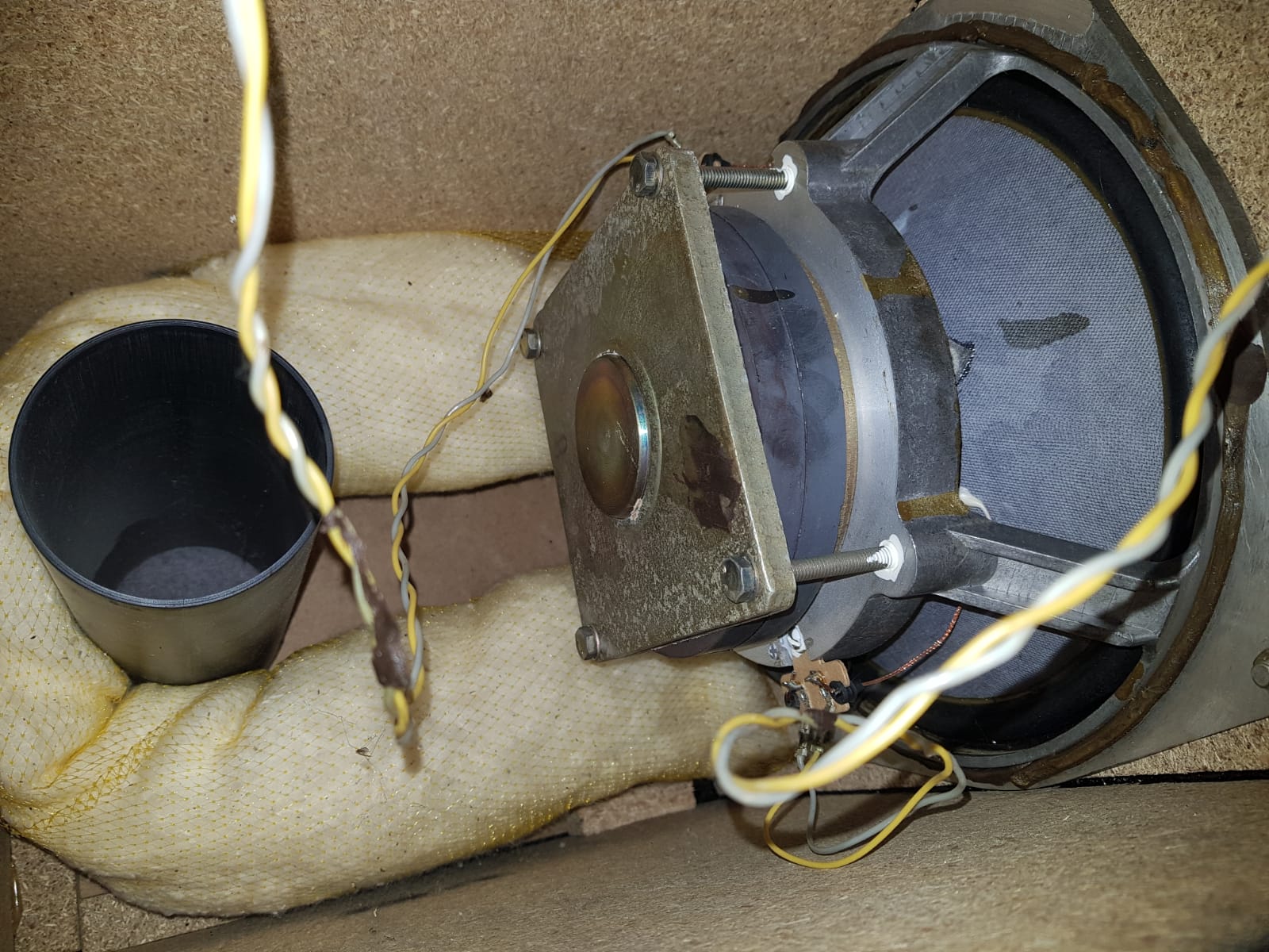

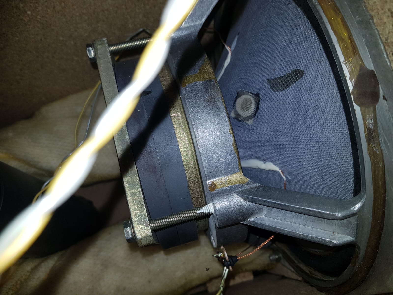

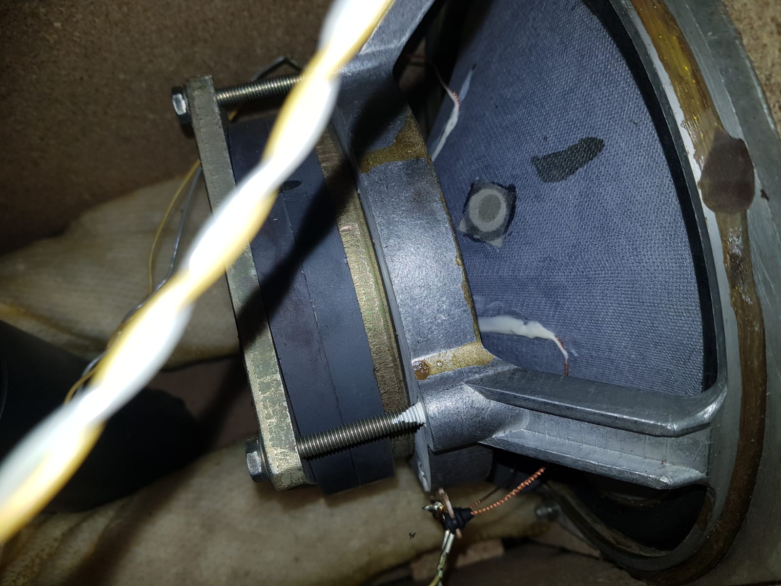

Все таки есть 75 ГДН с двумя катушками.
Может это уже на 75 ГДН, но похож. Сделан не плохо.

это тоже могло быть хорошо! но у меня нет проблем с онлайн-инструментом, пока есть интернет :)
Кажется, это особая разработка, по крайней мере, у этого динамика есть вентиляция, которая здесь была заклеена.

Здравствуй
как и обещал данные измерения.
всего хорошего

Нам сильно важно, какой у нас генератор, если он выдает синусоиду?
Сильно. Потому что удобнее и нет зависимости от интернета, кроме того есть и розовый шум, и свип, и другие плюшки.
Это лучше, чем примитивный голый генератор и обязательное подключение к интернет.
Тем более, что программа бесплатна.
Намного больший функционал и удобство пользования, так что СИЛЬНО ВАЖНО.

Здравствуй
всего хорошего
Not very good... Very big differences from the standard 75GDN in the direction of use in a subwoofer. High resonant frequency and huge BL. If the parameters are correct, then this is a completely different speaker. Without bandpass (or at least a bass reflex), it will not give a 30...40 Hz section and will not expand the range of the main systems down...

Вам придется делать фазоинвертор , объем я посчитаю , но 30 Герц у вас не получится, резонанс динамика 41 Герц. Ниже этой частоты звука не бывает. Кайне Шалль фон нидриген Фреквенс.

Хотелось бы, чтобы было по-другому .. но это так :)
original:
перед мембраной: 13.68L / Br трубка длиной 5 см на 7,5 см
за мембраной: 28.77L / Br трубка 25 см длиной на 7,5 см
я должен держать это так легко или мы получим от этого что-то лучшее?
