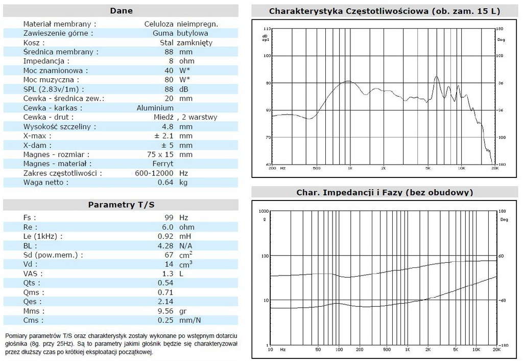

Чешский паспорт гораздо честнее, 88дб например против 92 рекламы. Индуктивность на килогерце как у 20ГДС примерно = катушка такая же. Магнит чуть меньше, чем у 20ГДС. Пик на 6кГц потребует раздел 3...4кГц, не выше, иначе будет резь в ушах. За свою стоимость - отлично.
Попробую отыскать свои замеры по 1300s2. Измеренный на шуме в одной девятой октавы динамик вполне ровный, пик на краю не особо высокий, фильтром убирается ниже плинтуса и не мешает совсем. Насчет невысокой отдачи- совершенно верно, если Сансуев средник пришлось убирать аттенюатором, то Альфарда вывел на полный уровень и только тогда хватило.

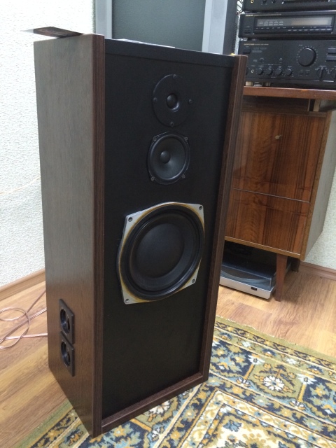

Попробую собрать осколки проекта.Чертежами не богат, привезли ящик, с родными фильтрами, включили измерилку, глянули, упали в ужас, поехали на радиорынок за динамиками, привезли, подкинули, полярность выправили, послушали- удивились новому звуку.
За эти годы, в течение которых автор этих колонок, парниша из Таганрога, слушает их и доволен, вы первый, кто просто захотел себе такое же сделать .Прочие молчат либо несут несусветину. Но - ничего в ответ , своего. Потому что его нет и не будет.
