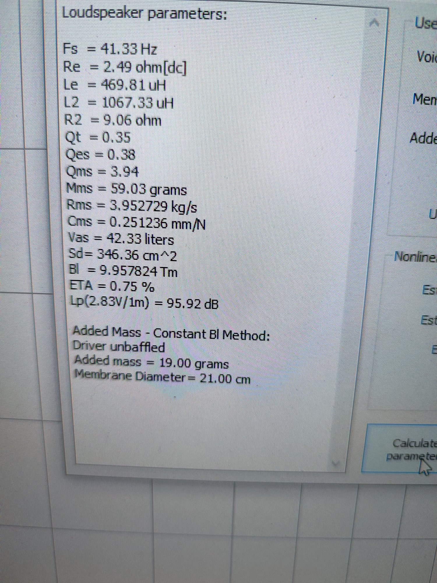

Привет всем!
Достал из коробки новый динамик 30гд2б
Замер по быстрому показал вот такие результаты.
Цш при нажатии на дифф аж хрустит.
Планирую вставить в корпус от буфера ДК, около 25л

Не бывает такой отдачи у 75ГДН, 92дБ/Вт после пересчета на 4 Ома. Ну не верю я, что резонансная поднялась с 25 до 41 Гц, а добротность так и осталась 0,35!
Точно ЦШ, не дрянь в зазоре? График импеданса плавный?

Врахував би те, що вихідний опір джерела сигналу не буде 0 Ом. Добротність корпусу теж, навряд чи буде значно більша за 10. Відповідно, об'єм доведеться збільшити .
Хруст часто в цих динаміка від того, що ЦШ відвалюється від шийки дифузору.
Заводський клей в тому місці використаний надто крихкий. Добре буде продублювати його ПВА, поки ЦШ зовсім не відвалилась.

Возможно с добавочной массой не точные результаты показывает лимп.
Хрустит точно шайба, динамик вообще не работал с 85года,шайба жёсткая,подвес мягкий.

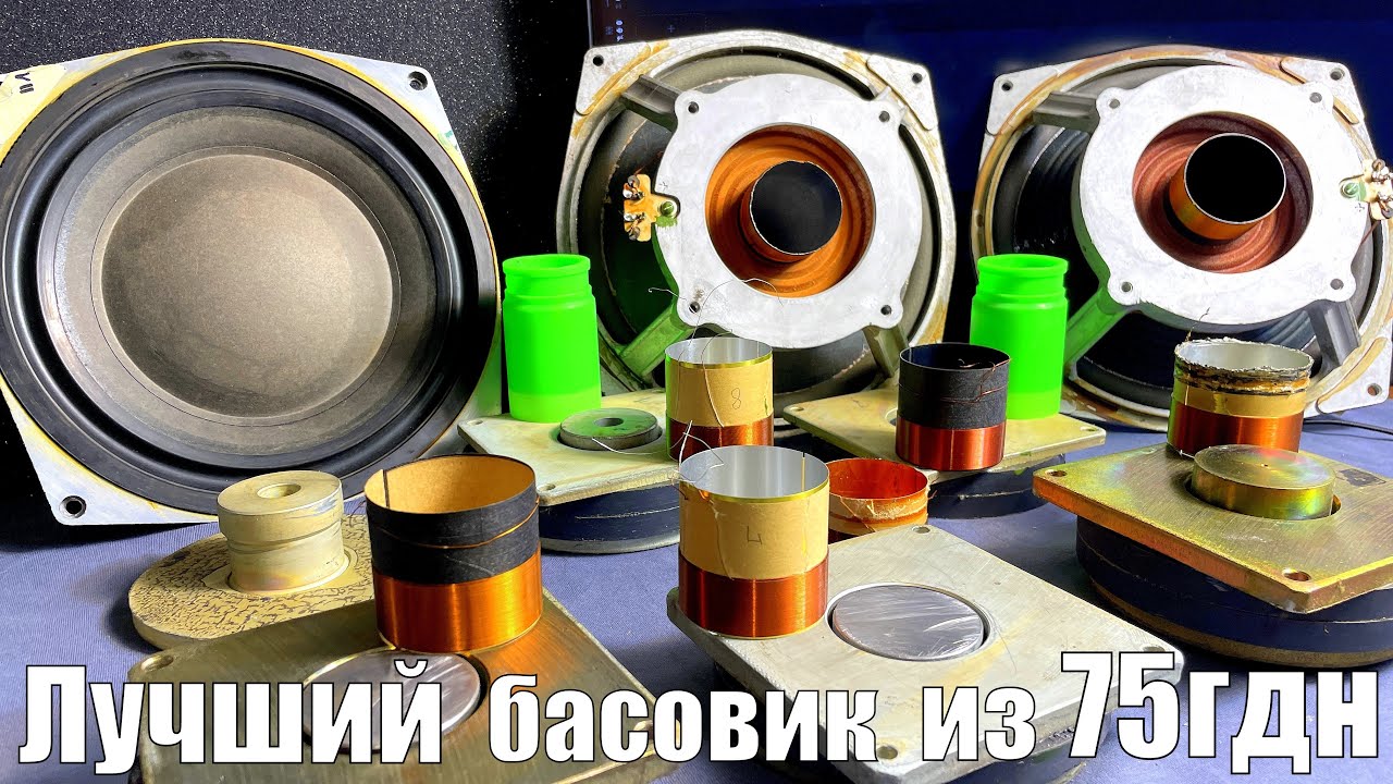

Я тут набрёл на серию видеороликов одного интересного мастера, который занимается доработкой 75ГДН, и не только, но при этом получает результаты которые как-то рушат, ну пусть конкретно мои, понимания принципов работы этого динамика.
Там за последнее время много роликов, но суть примерно такая:
За основу берётся 75ГДН, меняется диффузор, шайба, подвес, катушка неизвестная, убирается один из двух магнитов, спиливается выступающая над зазором часть керна, в заднем фланце насверливается куча отверстий и.... получаем при всём этом динамик с той же чувствительностью, что и оригинальный, да ещё и без АО играющий 30 Гц...
Там начало видео автор линейкой пытается показать, что запас хода у 75ГДН достаточный, но при этом я сам глазуально видел раздолбаную нижнюю часть и слетевшие витки своей катухи после нескольких алкопати - значит у меня со своими 2*140 Вт усилками удалось организовать встречу ))). Банальное прикидывание того, что от нижней части каркаса моей катухи до верхних витков у меня 23 мм, ну я и сделал вывод, что катушка при вваливаемой в неё мощности полностью выходила из зазора, соответственно встречалась при этом с задним фланцем... ну или какие-то чудеса у меня были ))) Ок, отстранимся от моих чудес и прикинем, что при высоте намотки 22 мм и высоте фланца 10 мм, должен же быть (22-10)/2 = 6 мм ход, а у него там один магнит 12мм, да ещё там обычно 1...2 мм снизу каркас катушки - ну вот точно же теперь должны встречаться фланец с катухой?!
Второе: Там при замене диффузора, подвеса, шайбы, катухи на сколько-то уменьшается вес подвижки, более мягкие применяются шайба и подвес по сравнению со стоком... Но, неужели этого прям достаточно, что удаление второго магнита настолько компенсируется этим облегчением, что чувствительность остаётся на том же уровне, что и у стокового динамика, так ещё и в месте стыковки заднего фланца и керна он нашарашил отверстий... ну по моим представлениям индукция в зазоре же упасть должна после удаления магнита и насверливания дополнительных отверстий? Я ж правильно понимаю, что катуха на люменовой основе начала быстрее проваливаться в зазор совсем не потому, что отверстий насверлил и лучше стала вентиляция?
На многократные просьбы снять параметры ТС динамиков, автор никак не реагирует и продолжает просто измерять АЧХ в открытом пространстве на расстоянии 10 см от плоскости динамика... ну т.е. как-то объективно оценить новые динамики сложно, ну во всяком случае мне, т.к. 30 Гц он там микрофоном намерял - это здорово, но какой для этого нужен будет ящик, чтобы их не потерять - непонятно.

Работа динамика в АО ЗЯ (ФИ) отличается от режима фриэйр. 140 вт на динамик 35(90) вт многовато:)
Похоже, тот диер провел "рутковизацию" динамика. Испортил, превратив его в подобие 6ГД-2.

Не внимательно прочитали, 1Т это в комплекте нижний фланец толщиной 14мм с керном за одно, керн у основания 56.9мм далее идёт сужение, сам диаметр керна 48.5 под катушку 49мм, высота зазора h-12мм, его ширина 1.8мм в этой цепи имеется ввиду 1Т.
А фланец толщиной h-18мм вн ф55 да делался под басовик с 6ти слойной намоткой, при зазоре в 2.5мм и керне ровно 50мм с его выступающей частью на 5мм выше верхнего фланца конечно там индукция меньше будет.. Расчётная при керне из армко с утолщением у основания и нижн фланце в 14мм 0.67Т (средняя). При нижнем фланце 10мм и проточке у основания керна как и есть у 75Гдн индукция (0.64Т) средняя.
При одному кільці ну не буде там одної тесли в такому зазорі. Ніяк.
Там і при двох кільцях її не буде. Навіть якщо вся МС буде із "Армко"
Надто вже широкий та високий магнітний зазор.
Осталась одна корзина??
Получаем совершенно неизвестный по АЧХ НЧ динамик. Без одного магнита добротность сильно прыгнет вверх. Чтобы опустить частоту резонанса до 30 при более лёгкой подвижке (добротность снизилась), делаем очень мягкий подвес (добротность снизилась), получаем 200 литров эквилалентного объёма. Подвес - мягкий, керн - спилен, линейный ход уменьшен.
Отверстия иногда не уменьшают, а увеличивают индукцию в зазоре... если керн не влетает в насыщение. Но место слегка стрёмное.
потому, что проводимость меди выше - раз, индукция сдохла - два.
автор ... продолжает просто измерять АЧХ в открытом пространстве на расстоянии 10 см от плоскости динамика.
С 10 см для 10" АЧХ действительна до 500 Гц.
