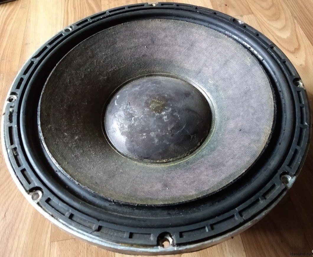

Это НЧ от НОЭМА были на 8" и 10" дюймов
8" шли для Союз 130ас002
10" ставили в их s90
Кстати весьма не плохие АС несмотря на двухгорбую АЧХ.

Ноэма делала их без маркировки?
Шильдик с ТТХ и точной маркировкой как всегда с зади а фото с зади в сети нет.
Я свои АС продал давно. Они были меньше s90 и больше 25АС126

Здравствуйте. Сегодня мой первый день вступления в Звуковой Клуб. Прочитал всю тему 75ГДН, пока нахожусь в стадии впитывания и осмысления моря информации. Вопрос к профессиональному опыту и глубоким аудио-знаниям почитателей советских динамиков. Собран два дня назад ЗЯ с 75ГДН 1-4 от НОЭМА. Фильтр от RRR колонки S-30B с откушенным 6ГДВ-1-16. На 50 литров на пожалел 21-мм фанеры. Пока без утеплителя. Хорошо темперированный клавир с токкатой и фугой ре-минор Баха на 3-4 уровне громкости, с проигрывателя Salora 2001-stereo, звучат в паре с Grundig Box 1500a замечательно. Хочется ещё чего-то более замечательного. Есть физическая возможность дорастить ЗЯ до 150 литров. ФИ и бандпасс не планируется. Нужен чёткий и сухой артикулированный бас в органном исполнении. Что я получу с этих 150 литров? Есть ли смысл в увеличении объёма? Звук снимает Shure V15-Type III L-M. Комната 36 м.кв.

Я так думал, что тема на 16 страниц об абы каком динамике не стала бы плодить столь великосветскую дискуссию? Значит, 75ГДН - особа весьма известная в узких кругах аудиофилов? И лет ему многовато - не вчера родился.
28,091
13,445
Уточните, шо такое этот ваш 75 ГДН-4. И какое отношение он имеет к знакомым 75ГДН-1 и 3.
Если вот на ЭТО опираться https://ldsound.info/75-gdn-4-4/
то путь ему в инвертор на 50 литров и настройкой на резонанс динамика.
Только обычно динамиков с такой добротностью можно по пальцам руки посчитать, нахлобучивают с добротностью .
Ёж 65
24 Май 2025
42
Екатеринбург
4 Ома. 250мм. Новосибирск. 1994 года выпуска. Ещё без следов пайки - как из магазина. https://ldsound.info/75-gdn-4-4/
Редкий зверь?
Будем считать, что его добротность - эмпирическая вещь в себе. Значит, смысла делать ЗЯ больше рекомендуемых 65 литров не имеет смысла? Остановиться на этих размерах? Осциллографа и частотомера не имею. На слух можно что-то вменяемое извлечь из этой конструкции? Технически владею только слесарно-столярным инструментом. Паяльник есть, но понимания нет.

Добротность динамика и оптимальный объем оформления к нему, грубо говоря та же ситуация, как выбор обуви себе любимому. Есть только один, ваш размер , отклонение от которого в обе стороны, как нынче говорят жертвы ЕГЭ, череповато.
Для добротности 0,38, оптимальный объем ящика в 2, 5 раза меньше от Vas.
Для инвертора в 1, 4 раза меньше от Vas .Срез по низу разный, выше у ЗЯ, ниже у ФИ.
