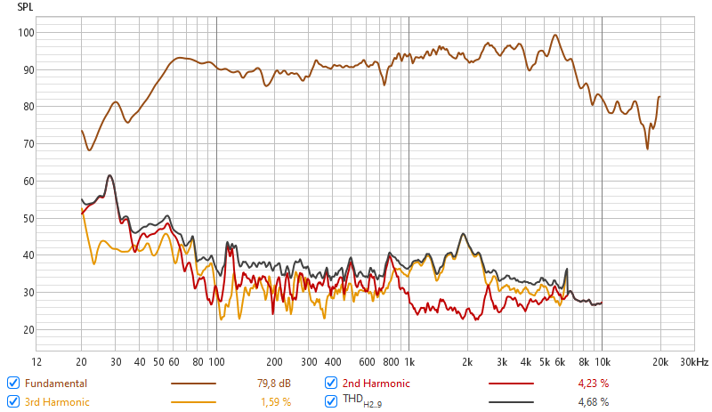

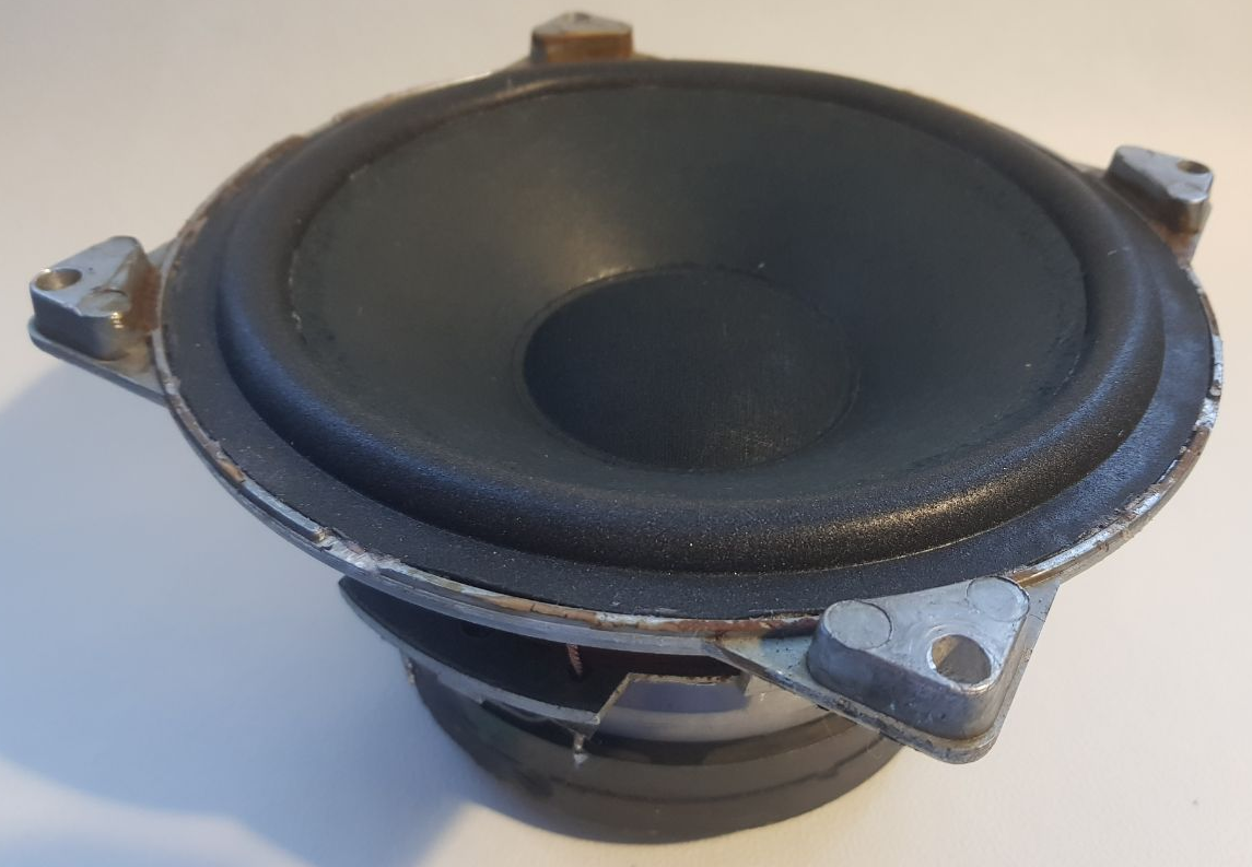

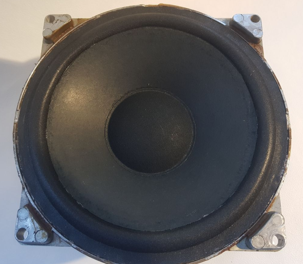

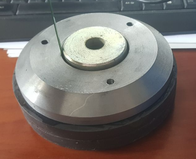

По случаю достались две магнитные цепи от 75ГДН-3, ну и рамы со спиленными ушами. Было решено попробовать провести эксперимент и увеличить высоту фланца до 20мм.
Классическая магнитная цепь от 75ГДН-3 с фланцем 9.6(9.8)мм имеет выступающий керн высотой 14мм, заменив фланец 9.6 на 20мм получим высоту выступающей части керна на ~3.5мм с учетом фасок и т.д. среднее значение индукции 0.61Тл
-Так как пока еще не перевелись рамы от 25ГД-26(35ГДН-1) они отлично идут как подопытные "кролики".

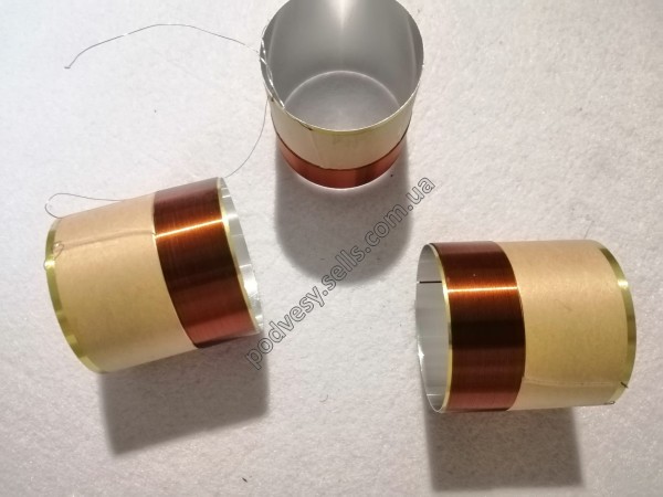

- В качестве катушки была исполльзована такаю штучка:
Звуковая катушка НЧ-50 мм. для 100ГДН/75ГДН/50ГДН, 8 Ом на алюминиевом каркасе, в базе высота намотки была 18.4мм, отмотав немного витков до высоты 14мм, получил сопротивление постоянному току 5.6Ом итоговая масса 9.2г

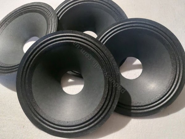

- В роли диффузора выступает Диффузор с подвесом - 8" Ткань ( 196х52 ):
Тканевый подвес был удалён и заменен на подвес с чуть большей гибкость (податливостью) ППУ, сухая масса диффузора 6.56г
- Центрирующая шайба использована новая оригинальная для головок 50ГДН/75ГДН/100ГДН, но с небольшими деффектами в виде пятен лака, масса 3.6г
- Пылезащитный колпачек (пыльник) тканевый 75мм, масой 0.9г
После сборки всего, эстетика у меня хромает, не мой конёк :( выглядит это всё так:
Измеренные значения Т/С:
Loudspeaker parameters:
Fs = 35.69 Hz
Re = 5.67 ohm[dc]
Le = 476.52 uH
L2 = 1923.27 uH
R2 = 30.62 ohm
Qt = 0.23
Qes = 0.24
Qms = 4.26
Mms = 19.85 grams
Rms = 1.042682 kg/s
Cms = 1.001393 mm/N
Vas = 59.75 liters
Sd= 206.12 cm^2
Bl = 10.216451 Tm
ETA = 1.08 %
Lp(2.83V/1m) = 93.94 dB
Added Mass - Constant Bl Method:
Driver unbaffled
Added mass = 9.40 grams
Membrane Diameter= 16.20 cm

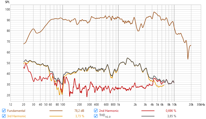

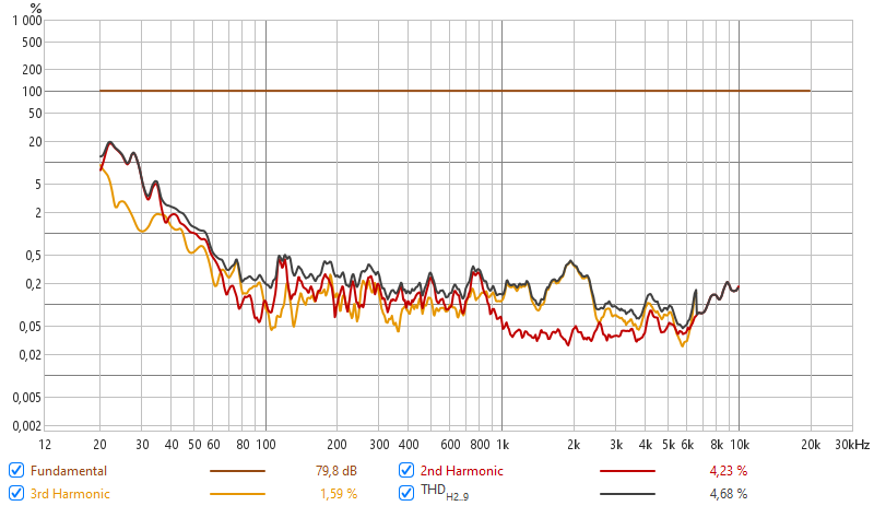

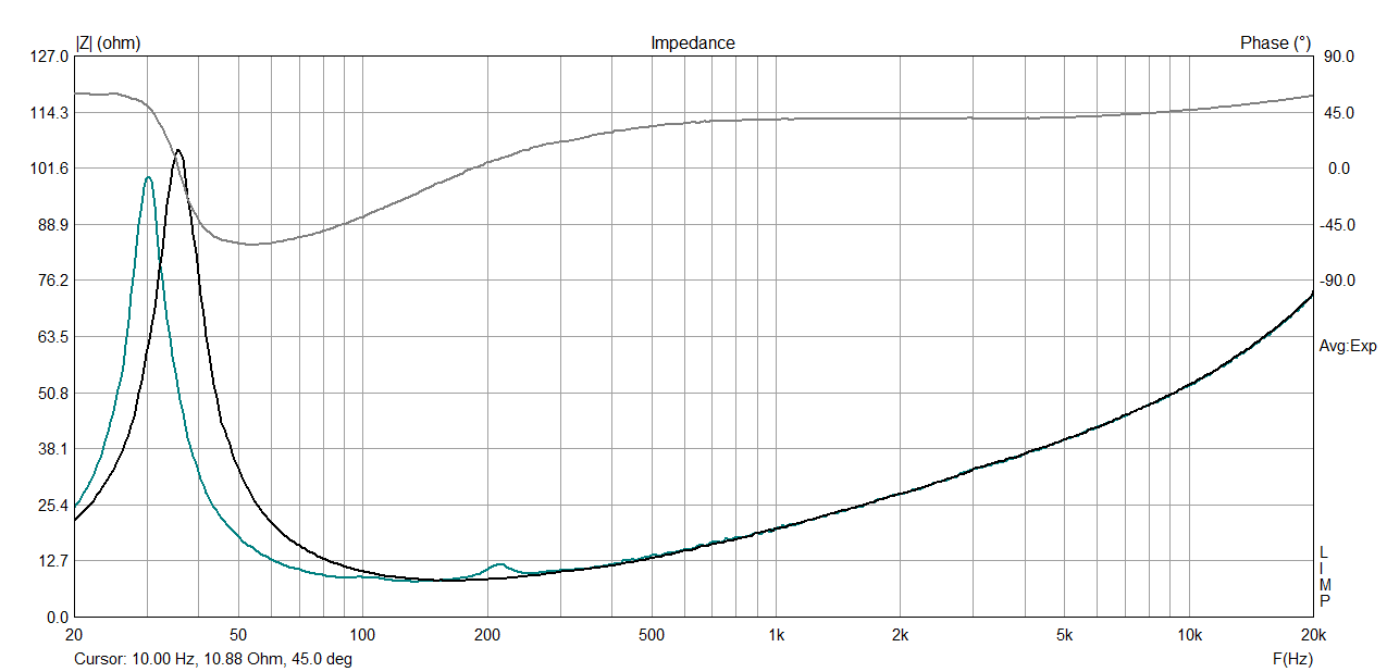

Под рукой подходящего корпуса не нашлось, есть только S50B, заткнувши ФИ, и получив примерно 23л ЗЯ, снял АЧХ и КНИ, всё что смог 2.83В, 35см микрофон - излучатель:
8" фланец 11.7мм Qts - 0.58
Fs = 59.55 Hz
Re = 5.34 ohm[dc]
Le = 343.72 uH
L2 = 844.36 uH
R2 = 27.78 ohm
Qt = 0.58
Qes = 0.66
Qms = 4.54
8" фланец 20мм Qts - 0.23
Fs = 35.69 Hz
Re = 5.67 ohm[dc]
Le = 476.52 uH
L2 = 1923.27 uH
R2 = 30.62 ohm
Qt = 0.23
Qes = 0.24
Qms = 4.26

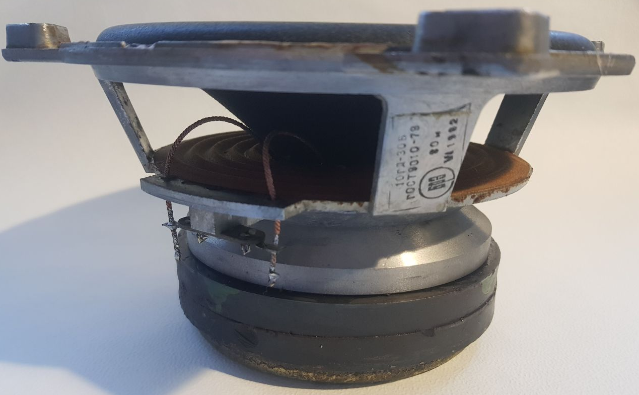

8" многострадальный 35ГДН-1-8
Fs = 46.13 Hz
Re = 6.93 ohm[dc]
Le = 394.30 uH
L2 = 798.28 uH
R2 = 23.62 ohm
Qt = 0.61
Qes = 0.68
Qms = 6.24
На этом пока всё, нужно обработать полученную информацию!

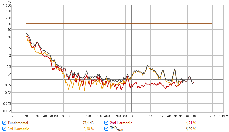

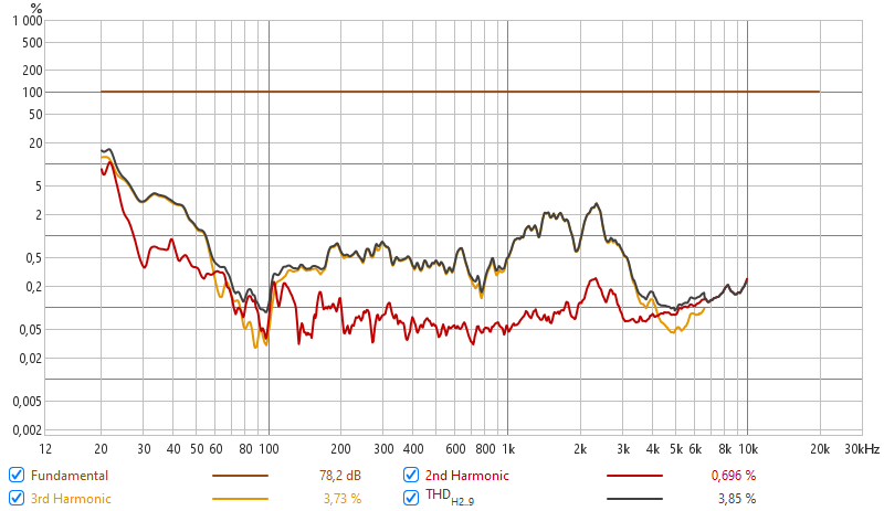

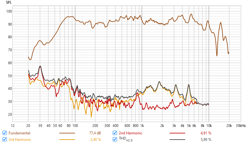

На какой частоте маркер и почему 3-я вьіше 2-й от 100 до 4кГц?
Сам в замешательстве, сделал 5-ть контрольных замеров, всегда такой результат на этой головке.
А метка 32Гц.

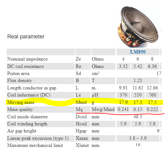

Знаменитейшая динамическая головка, эталон правильного звука:
LM850
Мидбас предназначен для конструирования различных двухполосных систем. При изготовлении под заказ добротность и резонанс могут быть любые.
Возможна сборка на профессиональной раме (см. фото ниже).
aye-poster-19-2-jpg.58595

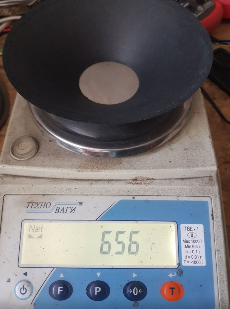

По заверениям автора, Mmd 17.3г, из которых 2.59г обмотка катушки, масса каркаса ~3.5г если автор не изменяем принципам, лепи медный каркас куда только можно. Из чего следует: 17.3г - (2.59+3.5) = 11.21г на диффузор и пылезащитный колпак
Сколько ты там говоришь у тебя масса диффузора?
не умея считать от того же слова совсем, при этом постоянно спорят. Наверняка понимая что ни взвешивать ни считать не умеют.
У LM850 диффузор весит 4.4 гр.

то есть какая то аномалия у головки с Qts 0.23 (короткая катушка), где участок 60-100Гц имеет провал до 0.1% КНИ :)
Обычное дело: нет ручек баса , т.е хода подвижки - нет мультиков искажений. А там где есть - они в пять раз больше. И это андерханг!

сделай ещё тоньше намотку! или алюминия прибавь =)
Алюминий у меня выполняет две функции, отвод тепла и механическое депфирвоание. Куда и что там сделать должен, а самое главное зачем?
Про логику уже писал. Ничего не изменилось.
1723964004215-png.107807
и 0.383, Дима хочет 0.37, всё равно, это больлше чем твои 0.241

Положи подвижку на весы сфотографируй и выложи. Без этого можно Mq и 0.5 написать. Если уже собрал - не беда, просто напиши сколько она весит в сборе.

генератор нелинейщины это
который приводит к тому что видно на графиках
Ну графиков от рутковского мы никогда не увидим, так что ...
А медь при том еще и тяжелее.
Поэтому третья функция алюминия в зазоре - добавление нелинейных искажений к уже имеющимся.
Что ты там про положить на весы предлагал?
Вот как покажешь собственный результат замеров нелинейных искажений алюминиевого и медного каркаса вот тогда и будет ясно. А так можно пиздеть до бесконечности!
Ты не особо-то ври.
Удельный вес алюминия 2,698 г/см^3
Удельный вес меди 8,93 г/см^3
Высота каркаса катушки LM850, мне не известна, а вот моя катушка вполне:
157мм длина, 37мм ширина, и 0.15мм высота. Итого масса каркаса катушки ~2.26г, если бы точно таким размером я взял медный каркас, с толщиной меди 0.1мм, получил бы массу каркаса 5г, если бы удалось найти 0.08мм, то масса каркаса всё равно была бы 4г
Катушка LM850 в полтора раза легче - 6.4 гр
Ну видишь, я еще потерял где то 0.3г на каркассе катушки, я думал что у тебя катушка 6.1г весит, а оказалось 6.4г
И все равно, вопрос, 17.3 - 6.4 = 10.9г на что пошло? если диффузор у тебя 4.4г, то 10.9 - 4.4 = 6.5г это что такое тяжелое болтается на диффузоре?
И перестань путать медь с алюминием.

1723648221407-png.107472
Вот тогда будет разговор, а это словоблудие. Все ждут доводы, с иллюстрациями, примерами лабораторных работ.
