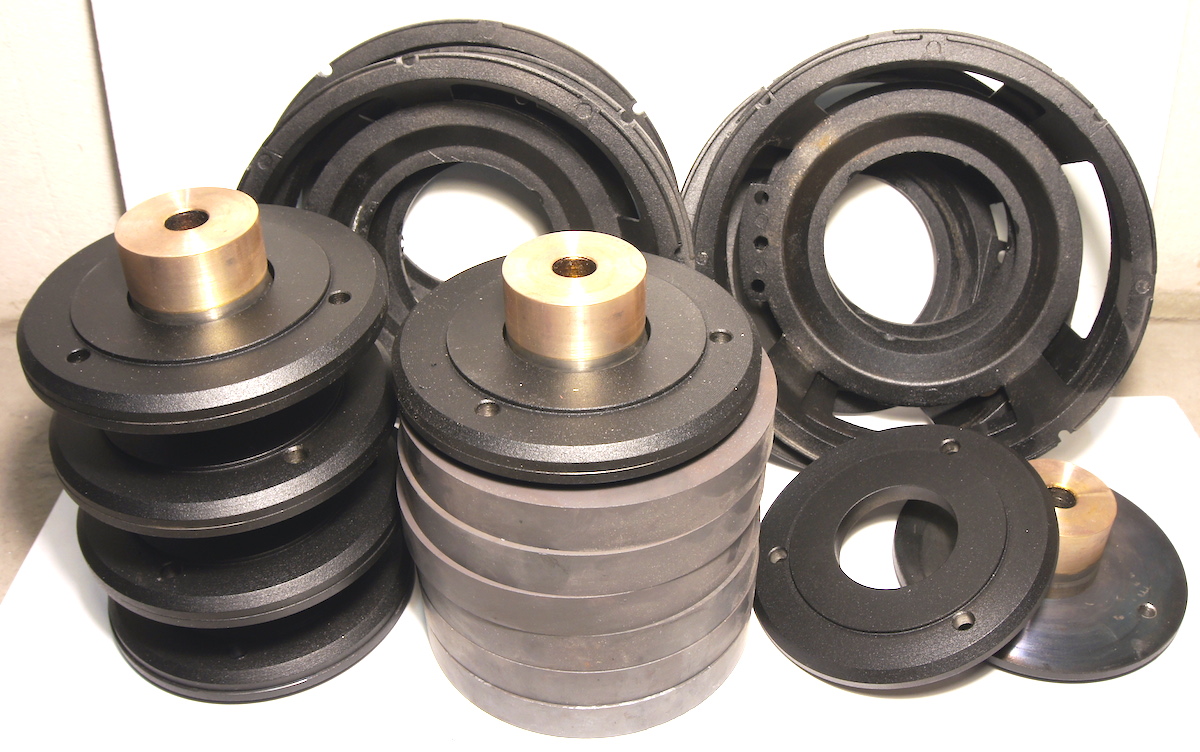

Диапазон применения небольших мидбасов просто безграничен. Поэтому сразу 6.
Керн ст.10880, фланцы ст.10. КЗ виток медь, жёлтый потому что порошковое покрытие запекают при высокой температуре, а на поверхности то ли масло, то ли ещё что прижаривается. После прошкуривания и снятия тонкого слоя - цвет как и положено..
3,954
505
83
Из о-очень экономических. Узнайте сколько будет стоить заготовка (диск 130х10) для фланца из 10880 (при заказе 20-30 шт.) и расскажите. Мне тоже интересно.
На самом деле тут просто мало кто понимает что такое динамик. В принципе из чего состоит и для чего у него та или иная деталь. Отсюда такие вопросы.
Что нашел у нас:
3,954
505
83
Какая-такая секретная информация. Вы заказчик, интересующийся стоимостью металла, неужели Вам его цену не сообщат.
Видите ли какая штука. Когда я тут рассказываю всякие на мой взгляд полезные вещи, их либо удаляют, либо игнорируют, либо критикуют. А вот когда сами начинают докапываться до различных нюансов, подкрепляя конкретными действиями - тогда получается какой-то результат.
Поэтому Вы уж узнайте сколько будут стоить 30 дисков из 10880, можно даже 50 и мы получим представление об экономической целесообразности. Точнее Вы получите и со всеми поделитесь. Те, кто в будущем захочет задать вопрос аналогичный тому что в 4-ом посте, сможет прочитать эту тему и сразу получить ответ.
Помните как я год назад писал что нужно задавать вопросы самому себе и отвечать на них. Есть ответ - есть понимание, нет - нет.
Пока узнаёте, подскажу следующий вопрос: для чего менять 10 на 10880? Если не имеете практического опыта, можно воспользоваться теоретическим. Тут даже целая тема есть про ФЕММ. Там можно ответ поискать. Небольшое уточнение: ст.10 на фланцах никто не мешает взять 11 или 12 мм вместо 10-ти. Себестоимость их соответственно на 10 или 20% больше.

Сумму назовите, за 50 штук. Сколько надо перевести чтобы получить нужный материал? Самовывоз.
Понятно что сегодня выходной. В понедельник будет информация?
NiCobalt
17 Мар 2021
1,580
506
56
... а накой очень хорошее железо ставить в том месте где и ст. 10 справляется ?
Интересно, если бы фланцы были из армко а керны с ст.10 кто либо спросил бы почему так делают ?
16 Авг 2019
940
676
никто ничего не понял
я не понимаю о каких
перевожу - я спросил почему не используете 10880 для фланцев? дает ли применение этой стали какие либо преимущества в построении МС ? ответ - дорого и преимуществ нет

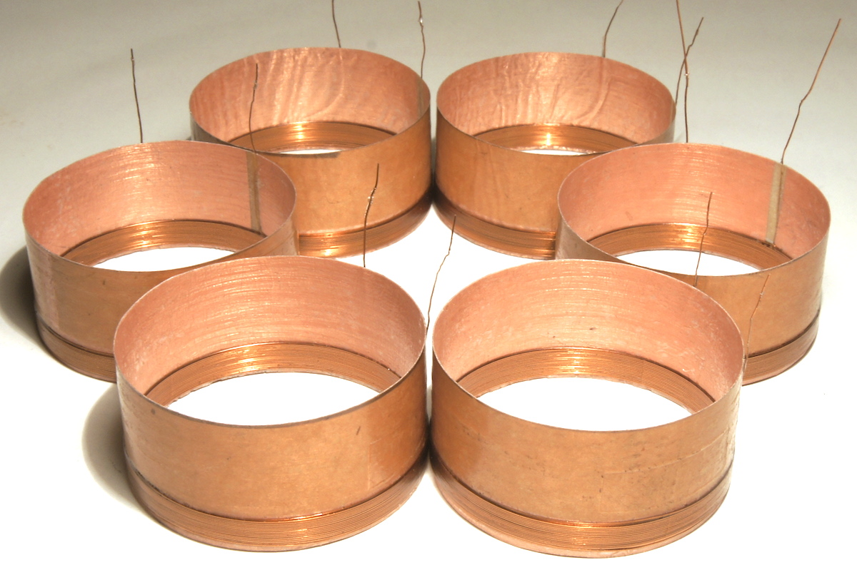

Между медным карксом и намоткой бумага?
3,954
505
83
24 Дек 2021
638
223
23
А для чего бумага между катушкой и медн. каркасом? Вроде бы чем больше частей - тем хуже.
И что будет, если без неё?
3,954
505
83
Изолятор.
Коротнёт и привет.

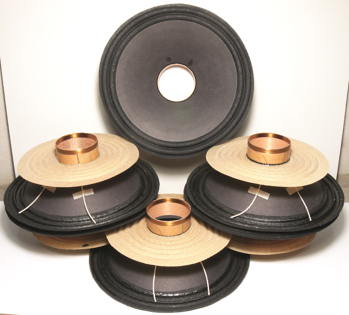

Подвижки:
Обычные (стандартные) по 21.5 гр., пара слегка облегчённых по 19.9 гр. Будут ещё соски и пропитки, пара грамм добавится.

Подвижки:
Чем Вы центрируете подвижку в магнитном зазоре?
Руками.
Это не прикол.
Я фотопленкой, а Вы чем?
3,954
505
83
Руками.
Это не прикол.
Ещё раз: руками на ощупь.
Динамики, кстати, собрали. До понедельника высохнут, сделаю фото.
