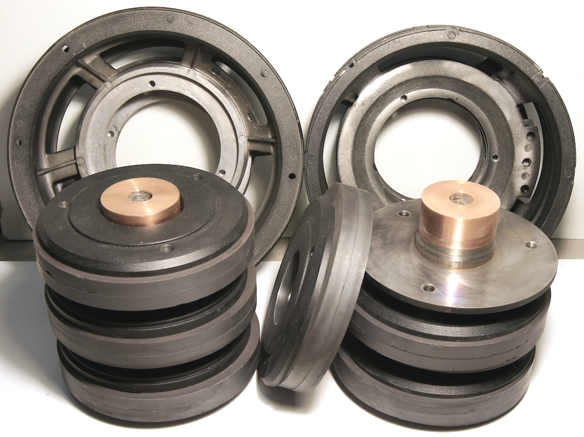

8" мидбас для дома и авто
Наконец удалось отладить тембральный баланс мидбаса так, что отличить от ширика можно только по разнице вверху диапазона. Кто слышал ШП тот поймёт.

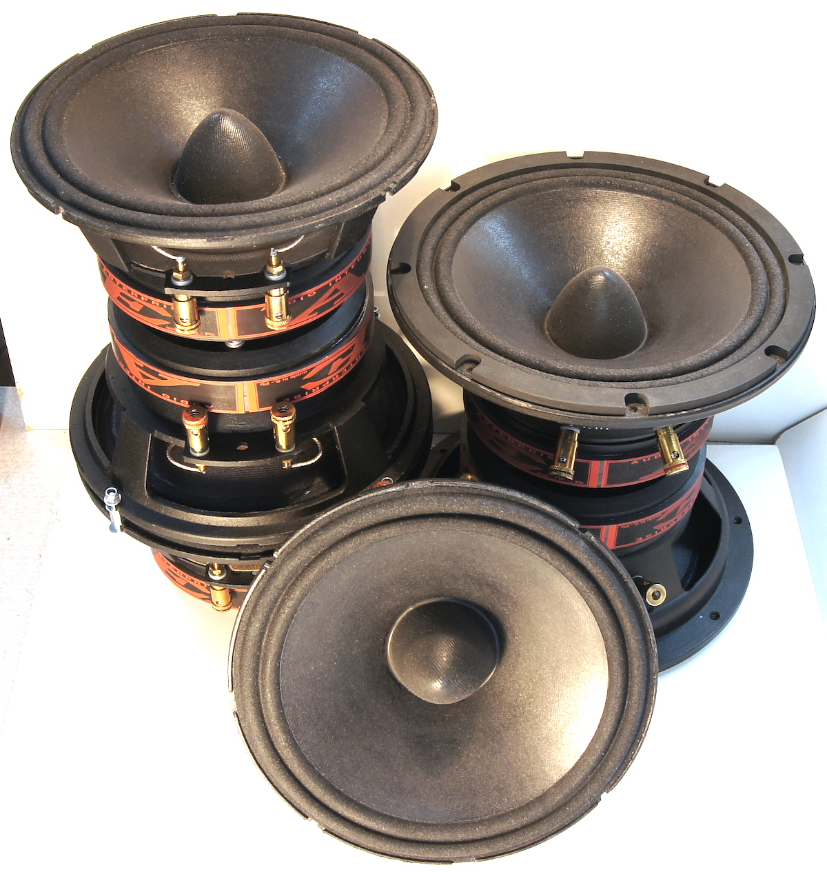

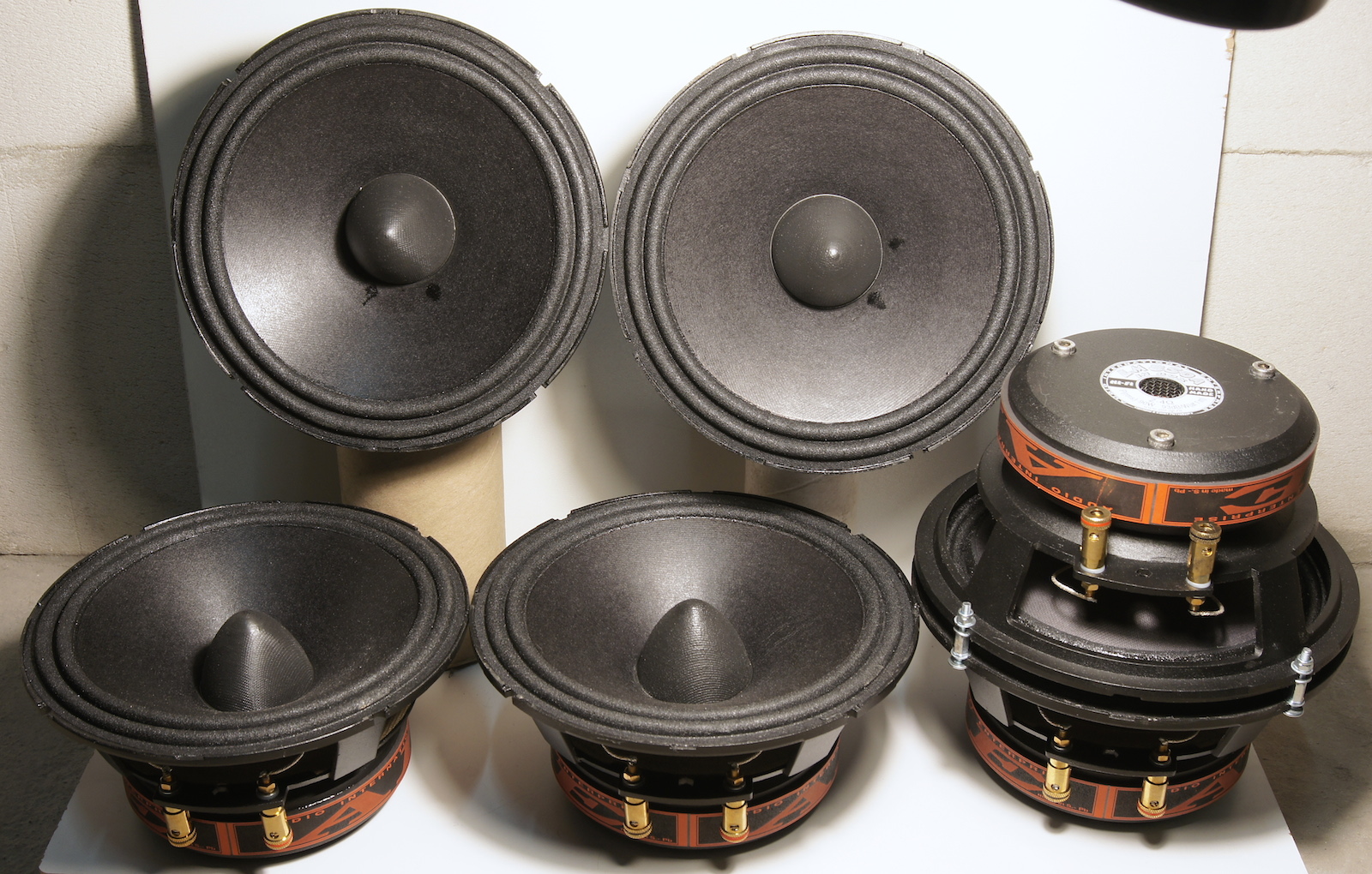

Очередная партия 8" мидбасов:
В этот раз одна пара на профессиональных рамах, исполнение автомобильное.
Материал каркаса соски изменился или наполнитель ?
Как то по новому они выглядят )
Ничего не изменилось. Да и выглядят так же, что на этой фото, что на предыдущей. Где Вы там разницу углядели - не представляю.
