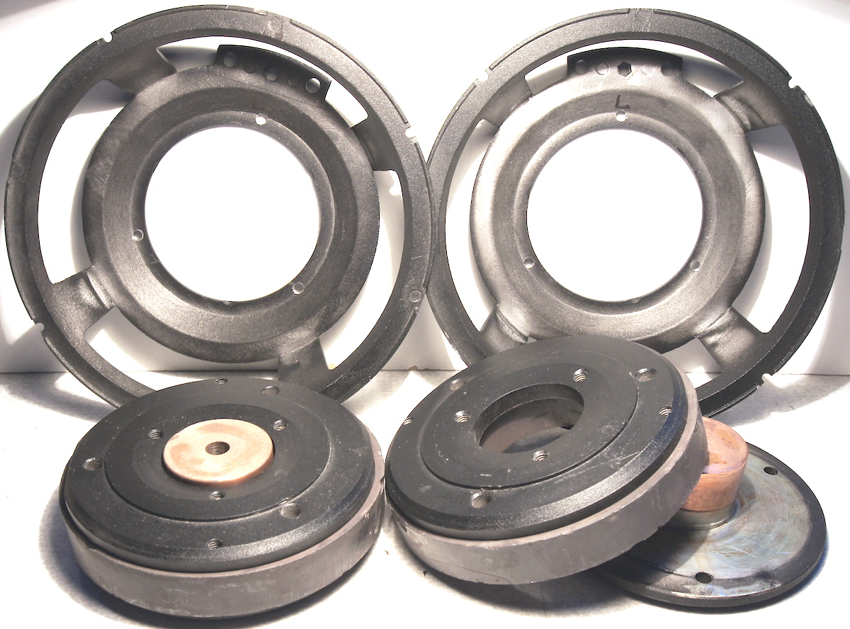

Почему Вы не делаете никаких фасок для линерализации магнитного поля в зазоре ? На сколько выступает керн над верхним фланцем в LM850?
Мы как раз делаем всё для линерализации магнитного поля в зазоре. На 4.5 мм.
Что Вы имеете ввиду +- 4.5мм линейно?
Высота зазора указана как 9.7 так?
Просто на фото нет абсолютно никаких фасок убирающих пики выбросов поля на краях фланца, за счёт чего оно линерализовано?
Вы спросили на сколько выступает керн. На 4.5 мм.
Пики индукции есть на углах фланца откуда расходятся линии. Все в программах рисуют углы острыми, на самом деле имеются закругления сделанные шкуркой, т.е. есть минимальные фаски. У фланца наблюдается подъём индукции, но в месте где находятся витки, линии расходятся и индукция выравнивается. Ещё раз: сделано всё для линерализации магнитного поля в зазоре. И для его максимальной протяжённости по высоте.

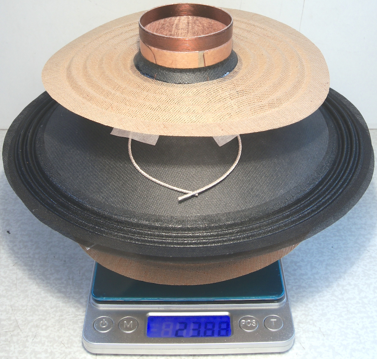

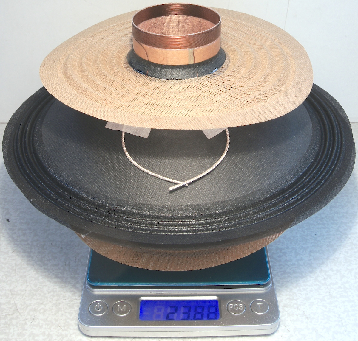

В этот раз сделаем самый лёгкий мидбас с катушкой толщиной как у ШП. Для этого прекрасно подходят цепи от 4А-32.

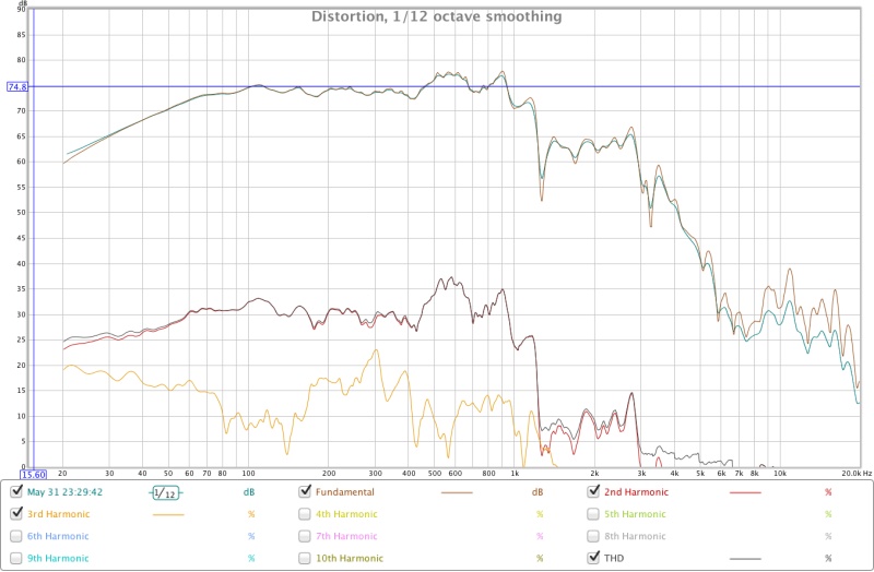

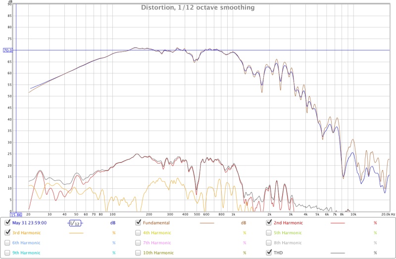

Вы лучше бы рассказали и графики показали, как положение катушки влияет на чувствительность, АЧХ и нелинейные искажения в НЧ или ШП динамике. Какой смысл смотреть на абстрактные железки?
Графики нелинейных искажений выкладывал раз 5. Не удивлён что недостаточно. Как-нибудь выложу ещё раз.
Это не абстрактные, а самые конкретные железки, которые пущены в работу и скоро превратятся в динамики, которые будет кто-то слушать. И 100% измерять. Но Вы не будете на них смотреть, как не видели все предыдущие измерения.
Что за демагогия - показывайте, посмотрим. И про положение катушки я и не получил ответа.
5 раз выложил графики сравнения искажений — это демагогия. 5 раз посмотрел и ни разу не понял, попросил ещё раз выложить — это как называется? Кто-то поудалял графики, видимо посчитал их неуместными и не представляющими интереса для посетителей форума. Кто я такой чтобы выкладывать ещё раз. Повторение одного и того же раз за разом в надежде на изменение — есть безумие. Если предыдущие разы не сработали — расслабьтесь, ещё 1 ничего не изменит.
Научись сначала измерять искажения!!!

Доработать корзину от 10гд-30б, не есть расточить отверстие и просверлить три дырки.

Смотрите, выложил ещё раз. Кто-то ещё верит что в этот раз дойдёт? Тут как с сусликом: разницу видишь? Нет. А она есть.

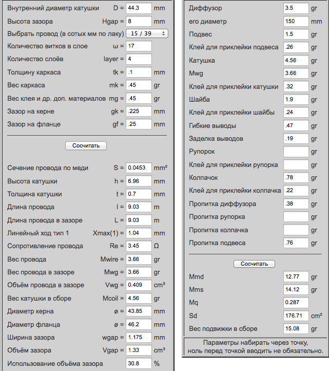

Это расчёт параметров восьмёрок что на фото выше:

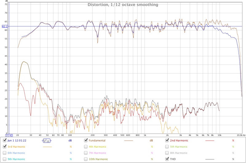

До вас так и не доходит, что нужно вьікладьівать и как
Єти огрьізки графиков ни о чем
Покажите условия измерений, полньіе результатьі, фото
Уже видно что впритык, и крутая ломка дифа. Тому и "огрызок"...
Моя такое на 3ГД-38/5ГДШ-4 делал. А тут цельный, *ля, ДыР.
Эти динамики предполагалось использовать в диапазоне 80-250 Гц, графики от 20-ти до 400, т.е. с большим запасом. Но ведь надо хоть что-то возразить, поспорить по любому поводу, правда?
Вот графики целиком:
А вот условия измерения:
Стало понятнее? Конечно нет.
Потому что дело не в графиках и в условиях. Всё дело в секте, она не даёт слабым духом участникам адекватно воспринимать реальность.

Видно почему выше по диапазону подъём у одного из динамиков? Конечно нет, ведь график нужен чтобы было, а если от него только часть, то обязательно нужно поребовать целиком, что на нём изображено — без разницы. Чтобы оценить и понять — нужно разбираться в графиках, это членам секты запрещено.
Обычным участникам обсуждения можно: перепад потому что катушка не соответствует диффузору. Об этом много раз писал, это ещё раз доказывает что секте что-либо объяснять бесполезно, всё равно не понимают.

По графику искажений можно достаточно точно определить участок работы динамика с меньшим уровнем искажений. Это если не смотреть на графики как на красивые картинки, а научиться воспринимать заложенную в них информацию. Собственно на форуме часто выкладывают графики, жаль что не все, как оказывается, понимают что на них изображено.
Все, кто на форуме прекрасно понимают, что и как смотреть на графиках.
То, что вы начали выкладывать измерения по запросу, это большой плюс в первую очередь вашей репутации, которая за последние годы сильно пострадала.
Еще бы убрать гонор...
P.S. За измерения, как и обещал ставлю +

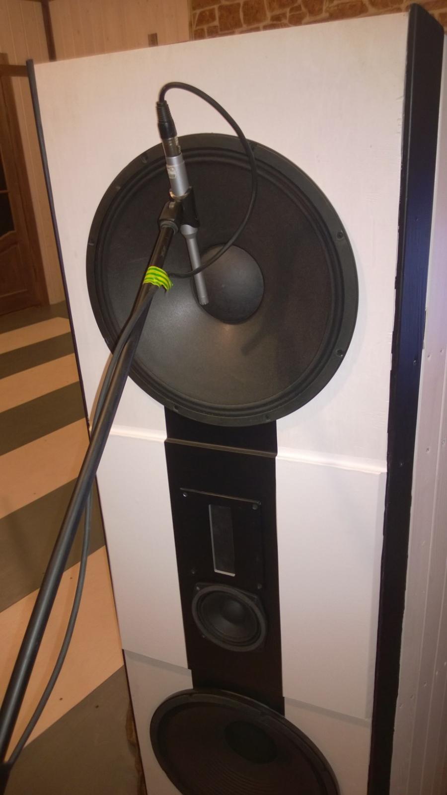

Эта простыня имеет непонятное происхождение. Начнешь задавать вопросы - отправит вдаль. Видишь микрофон впритык вк диффузору. Как тебе давление в 70Дб? В таких условиях можно намерять любые искажения.
Он постоянно подсовывает недостоверные данные. Раньше он называл их виртуальными прямо в спецификации на сайте.

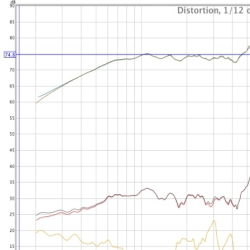

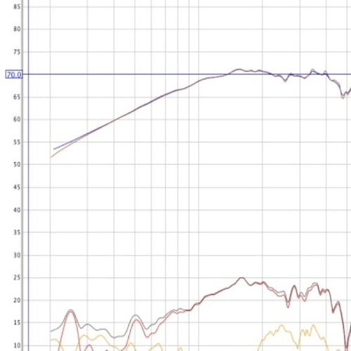

Один график при 75Дб, второй при 70Дб. Понятно всем, кроме ДР, где разница.
Это и есть тот суслик, которого он не видит. Или не хочет видеть, или хочет, чтобы вы не видели.

Конструкция заточена под диаметр катушки 48.5, а тут 44.3, потому что цепи 32-е. Что-либо менять, например диффузор, ради мнения Игоря по поводу приклейки шайбы не будем. Потому что интересоваться мнением человека который считает в L весь провод катушки точно не стоит, это просто вредно.
