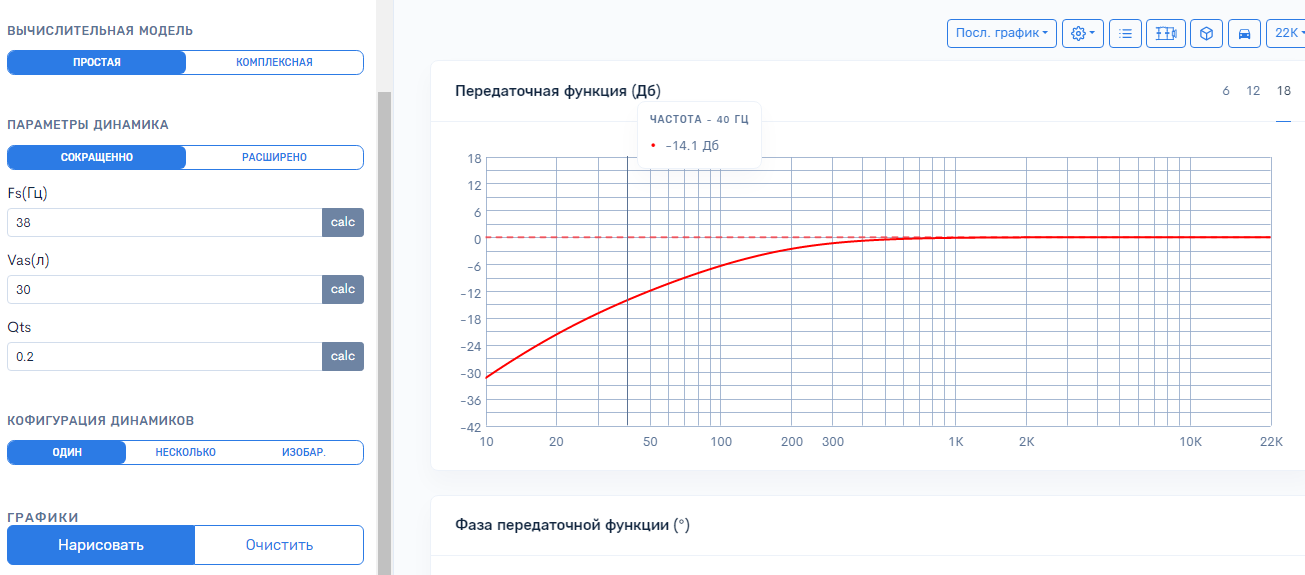

Проект (см. пост 208) развивается. Динамики размялись – Fs 38, в корпусе 24 литра выдают полку от 40 Hz. По низу идеально. Но не хватает вверху, чтобы дотянуться до раздела с ВЧ.
... и добротность уменьшиться.
Qt – 0.2.
Но он хочет в следующий раз увеличить добротность и поднять чувствительность.
Он больше не хочет увеличивать добротность. Понадобилось около 15-ти лет, несколько разных динамиков и различных АС, чтобы догадаться что НЧ от добротности не зависят. А вот чувствительность поднять хочет. Поэтому в следующую пару поставим нормальные магниты, т.к. требования к добротности больше нет.
Опять трындеж.
Чтобы иметь полку от 40Гц нужно оформлением поднять Qc до 1. Напомню, Qs= 0.2 , а это в пять раз, Карл!!!
При этом частота Fc неизбежно убежит вверх от Fs=38Гц. Сам посчитаешь насколько?

Fs-38
Qts-0,2
Vas-(если это 8 дюймов с такой резонансной, примерно 30 литров)
    63.2 KB · Просмотры: 72
если сделать коррекцию и получить такой график, то допустим динамик на 50 вт, мощность на 1 кГц 0.5 Вт, на 40 Гц 50 Вт.
с такой коррекцией модуляции (искажения) будут очень хайендовые...

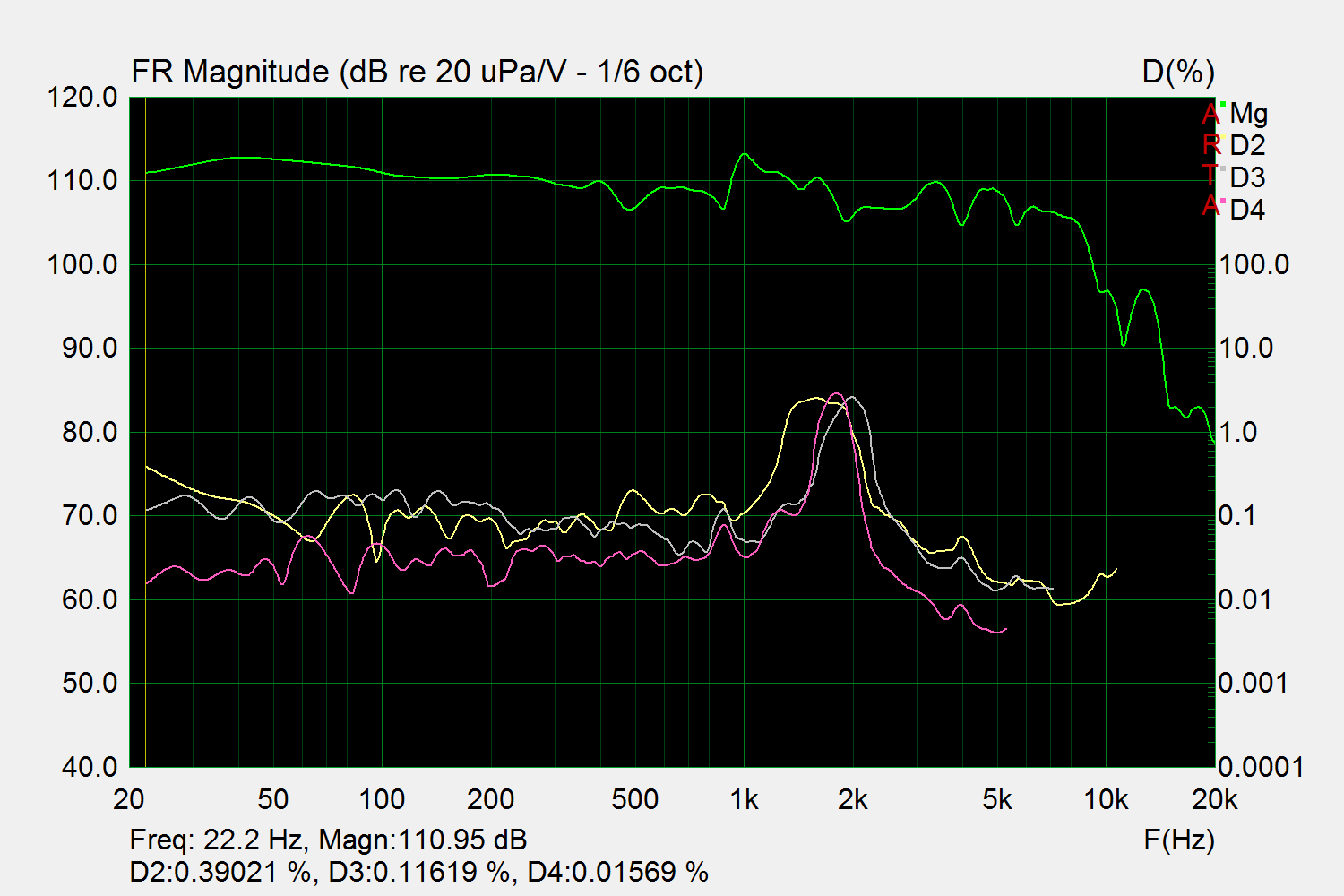

Брехня. Нет ни описания акустического оформления, ни условий измерения.
Ну, и 3% искажений в самой чувствительной области слуха, конечно, это ХИЕНД.
ПС Математики могут посчитать, что 110Дб на 22Гц это 11,2 см хода на одну сторону?

Выходит Вы вообще не поняли о чём эта тема. Она про разные 8" динамики используемые в качестве мидбасов в 2-х полосных АС. Вот мы их и делаем для разных заказчиков, а они делятся результатами и пожеланиями как сделать ещё лучше. Жаль что не все заходят лично.
Напомню ещё раз: этот заказчик на этих восьмёрках делает студийные мониторы топ класса. А на наших потому что другие динамики до такого уровня не дотягивают.
