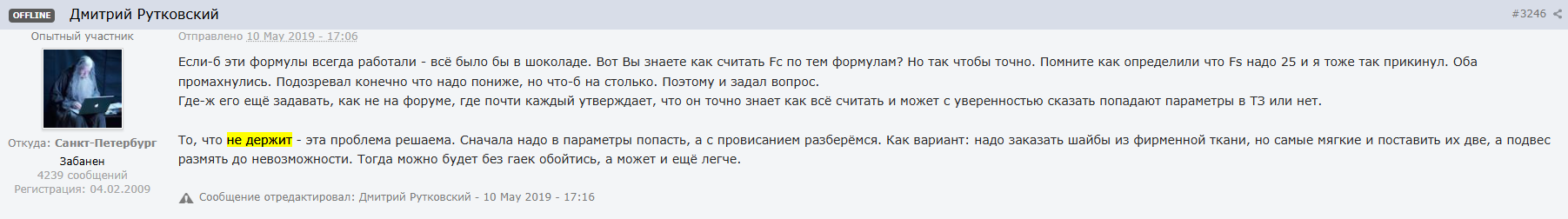

рутсковский, напомню тебе, это ты в 2019 году жидко обосрался на "блюзмобиле" когда и рядом не попал в нужные заказчику параметры головки, после чего его же (заказчика) обвинил в том что он дилетант и не предоставил тебе формулы.
Ты бредишь.

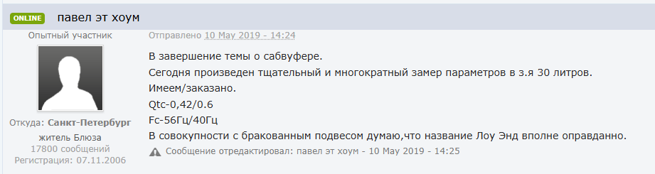

Заказчик заказал двенашку сабвуфер. Сам пришёл и выбрал самый тяжёлый диффузор. Заказал вес подвижки 120 гр., мы сделали 125, это потому что надо было брать диффузор на 5 гр легче. Резонанс заказал 25 гр., сделали 23, это опять же потому что настоял на самом тяжёлом диффузоре. А то, что эквивалентный объём получился в 2 раза больше, то все вопросы к Тилю со Смоллом, это они такие формулы придумали. По каким формулам заказчик насчитал в 2 раза меньше — он сообщать отказался. Зато рассказал что какой-то заграничный производитель делает такие динамики. По каким формулам у них так получается — тоже информации не поступало. В общем как всегда когда сходятся фантазии и реальность — последняя всегда побеждает.
Если считаешь что не бредишь: сходи на блюз и расскажи в какие конкретно заказанные параметры не попали и на сколько отличаются заказанные и полученные. Но ты же не пойдёшь. Потому что знаешь что зашёл сделать вброс.
Ты облажался, не выполнив ТЗ, и начал извиваться ужем, походя оскорбляя большую часть оппонентов - на этом тебя забанили. История проста как мир, с известной долей повторяемости, близкой к 100% - результатом бан на всех форумах страны.
Неа
Ну так про это же и речь, что виноват оказался заказчик, это он выбрал не то что ему нужно. Хотя он конкретно написал что в итоге ему нужно получить, ссылаясь на то, что ты пяткой в грудь себя бил и доказывал что ты 30 лет в этой теме и сам всё знаешь.

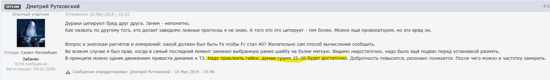

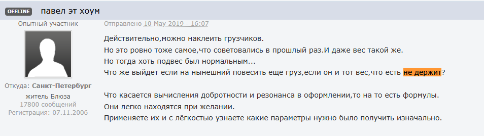

Тут всё расписано
Гайками попадать решить?!

саб на 40 никто не будет делать а чтобы получилось 56 нужно необычно так сказочно прое*... !
акуст. добр. 0.6 при 40 гц фс - это не саб ! ахаха _hm_
понимаю что "может быть похоже" но такие вводные ... зачем ?
в целом 56 без разминки могут стать и 40 но ...
1. "долбарь" как показывает случай случайный замер делать не умеет (мифический "прогрев" начинать нужно с мозга)
2. накой делать заказ на фс в 40 гц ? (это то чего я не понял и отказываюсь ибо мазохизм)

Заказчик утверждает что заказал резонанс двенашки в 30 литрах 40 Гц. Мы сделали Fs 23. Тут от знатоков динамиков не протолкнуться, кто подскажет какой Fs надо делать, чтобы в ящике стало 40?
Про добротность могу только повторить: если она не устраивает, достаточно принести, подождать минут 10-15 и унести динамик с добротностью которую хочется.

Заказчик заказал вес подвижки и резонанс, сколько заказал, столько получил (резонанс даже на пару герц ниже, причём сразу без разминки). Добротность он мог получить тоже какую пожелает, достаточно только захотеть. Тебе же не понятно ни с первого раза ни со второго: никто не может угадать как заказчик будет мерить, поэтому добротность сделали гарантированно меньше, а больше делается за 10-15 минут исходя из измерений заказчика. Ещё раз специально для тугих: добротность измеряет заказчик и получает именно такую, какую хочет, надо только принести динамик и сообщить сколько намерил.
Все параметры соблюдены, а то, что расчёты ящика и параметров в нём не получились — надо задавать вопросы тем кто так считает. Никто не мешал заказать резонанс не 25, а например 20 или вес подвижки не 120 гр, а 150. Сделали бы легко.
Ты весь в непонятках, потому что не шаришь в динамиках, так ещё и читать не умеешь то, что написано в 19-ом году. Массу увеличить, резонанс понизить и повысить добротность ничего не стоит простой догрузкой подвижки до нужного состояния. Одно действие и все параметры в ящике соответствуют пожеланиям. Убираем груз и параметры соответствуют пожеланиям без ящика.
Не соблюдены.
Не вертись как уж на сковородке. Предложение довести шайбы на диффузор делает из тебя даже не дилетанта, а бракодела.
На что тебе многократно указывали на, форумах, где ты забанен навсегда, и здесь это выясняется постоянно.
Причем делаешь это ты самолично.

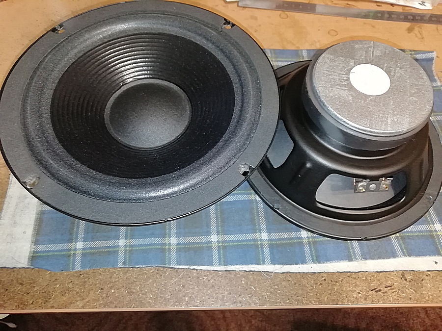

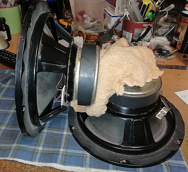

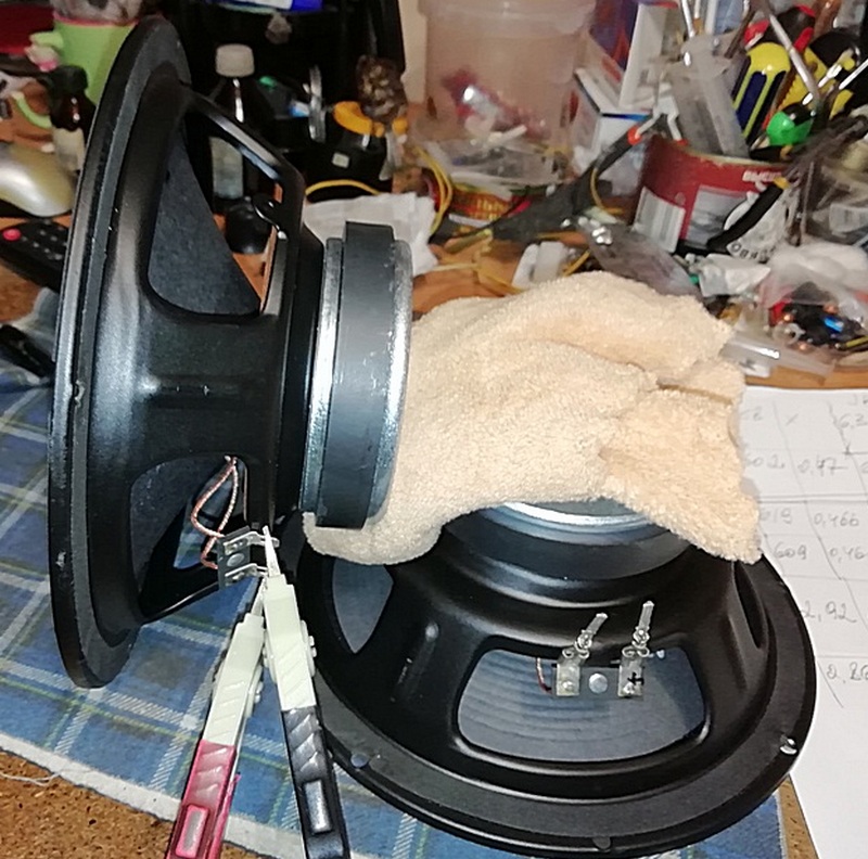

Измерения делал только одного динамика из пары. Без выбора. Прибор "ИИ Е7-15". Частоты измерения 1000 / 100 Герц.
8" JBL
Мордой вверх на столе
R=8.33 Ohm, L=619 uH, Q=0.466 / R=6.42 Ohm, L=X, Q=Х Re=6.0 Ohm
Мордой в стол. Подвес стола не касается.
R=8.28 Ohm, L=609 uH, Q=0.461 / R=6.27 Ohm, L=1.62 mH, Q=0.162
Мордой вбок
R=8.36 Ohm, L=626 uH, Q=0.470 / R=6.51 Ohm, L=X, Q=X

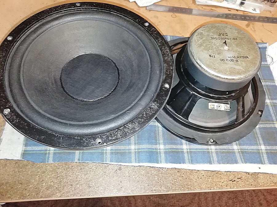

Теперь 8" JVC при тех условиях измерений
R=13,6 Ohm, L=2.91 mH, Q=0.743 / R=9.1 Ohm, L=4.6 mH, Q=X Re=6.8 Ohm
R=13.3 Ohm, L=2.86 mH, Q=0.740 / R=8.3 Ohm, L=4.55 Ohm, Q=0.342
Мордой вбок
R=13.4 Ohm, L=2.90 mH, Q=0.735 / R=8.9 Ohm, L=4.6 mH, Q=X
Обе пары динамиков позиционируются как восьмиомные.
Вопрос знатоку-производителю:
- Дмитрий, (чтобы не было путаницы - вопрос Рутковскому) что за дела такие творятся с динамиками? Почему при одинаковых условиях измерений, динамики так разительно отличаются друг от друга. Если можно, хотя бы три....четыре основные причины различий. И хотя бы парочку, только толковых замечаний по отличиям внутри измерения каждого динамика.
P.S. До СЧ динамика руки не дошли.

У той пятнашки тоже подвес стола не касался. 2.91 / 2.86 * 100 = 101.75%, 619 / 609 * 100 = 1.64%. Мордой вверх индуктивность больше на 1.64-1.75%
Подозреваю что рутковский так и не понял суть цифр и что они означают вообще.
Не вижу смысла фиксировать результат на частоте 1кГц, это только сбивает с толку и так бестолкового рутковского, задача то была простая, зафиксировать изменения на частоте 100Гц Тем более обсуждать 1кГц. там влияние положения ГД в пространстве минимально:
