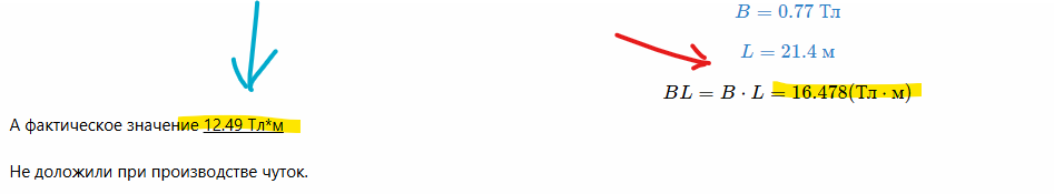

Стасян, хочешь докажу обратное? Смотри на формулу:
[math]BL=\bigg(\frac{2\cdot\pi\cdot F_S\cdot R_E\cdot M_{MS }}{Q_{ES}}\bigg)^{0.5}[/math]
Теперь составляем нормальное дано, а не твоё безобразие:
1765201348601-png.162543
1765201363199-png.162544
Индукция в зазоре = 0,77 Т., длина провода в зазоре = 21,4 м., mms = 29,1 г., Fs = 50 Гц., Re = 6,4 Ом. А теперь вопрос - какого хера у тебя BL внезапно стал расчётным, когда он явно задан? Ты вообще в математике ни бум-бум? Почему ты [math]pi[/math] из данной формулы не выразил? У тебя единственное, что неизвестно в данной формуле - это электрическая добротность. Ну так и вычисляй её. Зачем ты вычислял BL? Чтобы показать, что реальная добротность ещё ниже, чем по измерениям заказчика?

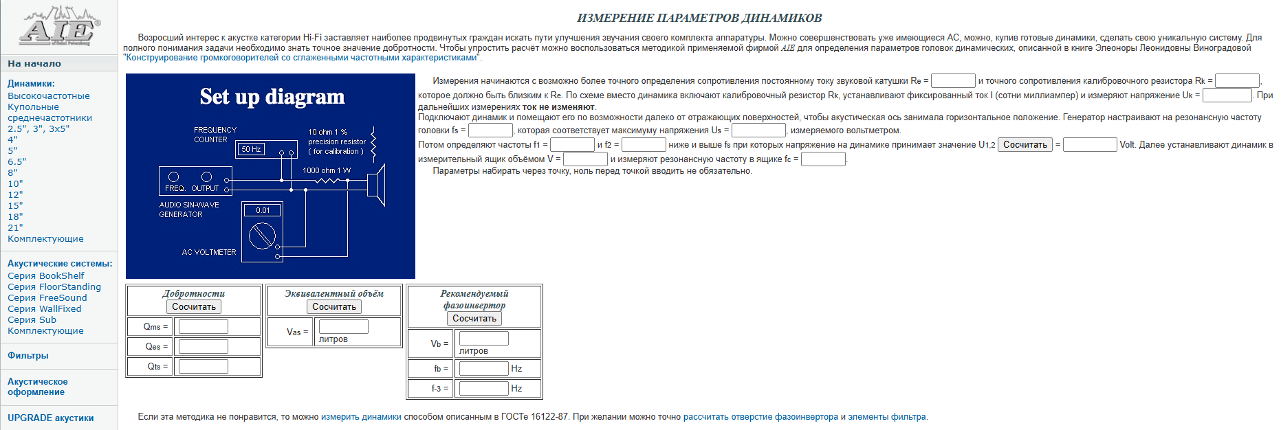

Меньше пафоса больше дела, как проверить ликвидность (соответствие параметров) изделий рутковского? Неужели к каждой его поделке идёт наклейка на которой написано: "умножте 2 на 2, если у Вас калькулятор выдал результат 4, значит продукция подлинная!" (с) ДРДБ
Или всё таки воспользоваться методикой (сам разместил у себя на сайте метод из государственного стандарта, и сам же его отрицает, парадокс не иначе):

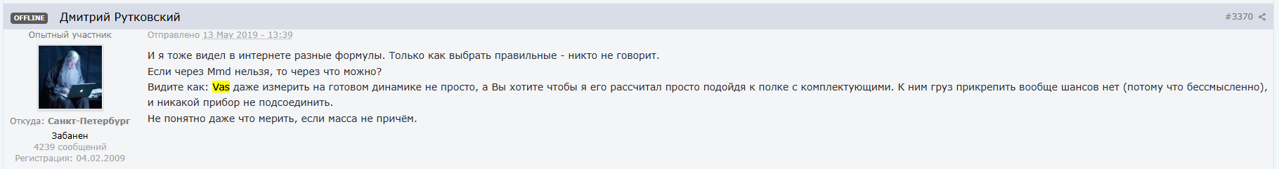

Как при приведённых тобой данных, а конкретно Fs 50Гц и Vas 23л, получить массу 29г?
Открою страшную тайну: есть такой прибор, называется весы. Если на весы положить подвижку, то они покажут сколько она весит в сборе.
Если надо узнать, Mmd — нужно вычесть неподвижные части подвижки, это примерно половина подвеса, шайбы и косичек. А если захочется узнать Mms, то надо к Mmd прибавить массу присоединённого воздуха.
Но есть способ проще. Достаточно посмотреть в таблицы, что выложены выше.
Один динамик размяли, резонанс 46.

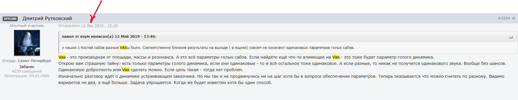

Есть много в твоем методе неопределённого, которое ты так и обозначил - примерно. Т.е. на результат даже точность весов не влияет. Метод даёт примерный вес.
Таблицы в этом методе не помогают.
Масса присоединенного воздуха из той же серии - примерно.
Это и есть страшная тайна - все твои "расчетные" параметры примерные, ничего не имеют общего с реальными.

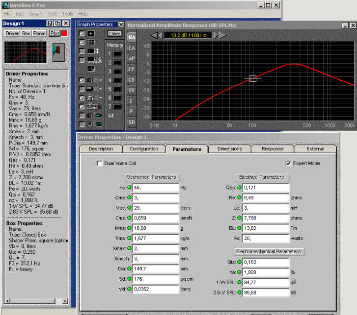

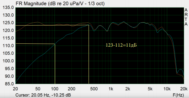

Естественно, не в математике: вот расчет - минус 10,2 дБ на 100 Гц. Вот измерение - минус 11 дБ на 100 Гц
Никакого диссонанса - что 10,2, что 11 - обе цифры указывают на отсутствие НЧ.
