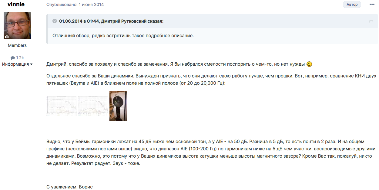

тем же успехом кто угодно может сказать что Only не верит, а вот Vinnie молодец.
Во-первых, не Vinnie а BoVY.
Надо знать у кого стянул графики.
Во-вторых, читаем, что он пишет
На мидбасе прописались 10" собранные Рутковским из 75-ГДН. Он перемотал катушку и заменил диффузор с подвесом. Это звено системы, возможно, я буду менять на что-то другое потому что измерения показывают рост гармоник именно в мидбасовом диапазаоне
Т. Е. Сперва он выбросил ваши мидбассовые 1575 f в канаву( целый год ушел на снятие лапши с ушей)) , а потом решил и 10ки-франкенштейны на базе 75гдн отправить туда же.
Я вас спросил вполне конкретно, а в ответ вы, как всегда, прикинулись простачком, отфильтровав неприятные для себя вопросы.

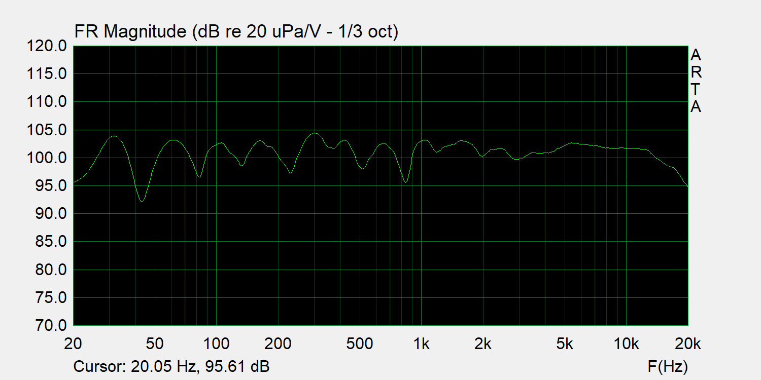

Получен в точке прослушивания (на расстоянии 2 м.) ДВУМЯ одновременно включенными АС при подводимой мощности 1 Ватт (на 500 Гц., т.к. коррекция) к каждой. С той самой хитрушкой (ноу-хау, как у Мусатова - он то понял, в чём прикол, и зачем то повыпендривался про математическую модель - там считать несколько формул, да на бумажке.). Не такой ли вы хотели результат? Чтобы вся система в целом занимала объём пяти трёхлитровых банок и имела диапазон от 30 Гц. в полку при 105 дБ звукового давления в точке прослушивания. И, если бы это было возможно сделать на дрянных динамиках (35ГДН, например), то сделал бы на них. Но вы же игнорируете большую часть информации, мной выкладываемой на форум - от того и непонимание происходящего, и почему дрянные динамики в принципе (конструктивно) не могут в бас.
Верхний график не нормирован по давлению. На этой частоте 105 дБ, что тоже неплохо.
Тебе постоянно намекают на некорректность твоих измерений и заявлений. На частоте 30Гц 8-ми дюймов динамик должен иметь ход 34мм на сторону при давлении 105дБ. Чего не может обеспечить динамик с заявленным линейным ходом 1мм в 8литровом ЗЯ.
Кроме того, на этот динамик нужно подать +25дБ корректирующего напряжения, что составляет 50В амплитудного( отсчитывая от твоих 2В эфф). "Питальник", как ты заявил - 19В.
Т.о. получается клип и по ходу дифузора, и по напряжению усилителя.

Only, я готов согласиться, что у андерханга нелинейные искажения, связанные с неравномерностью (неоднородностью) магнитного поля, меньше, чем у оверханга. Остальные причины давайте не учитывать. Но... Надо еще понимать, каковы параметры этого оверханга. И в каких условиях проводятся измерения. Ваши измерения оставляют впечатление какой-то незаконченности, недосказанности что ли... Вы хотите сказать, что ваш 8-дюймовый динамик при мощности гармонического сигнала 200 Вт, поданного на него на 50 Гц, будет иметь 1% искажений? Ну наверное нет?!
Если у вас есть четкие доказательства в своей правоте, так и представьте их полноценно, так, чтобы вопросов не возникало. Иначе все эти вещи погрязнут в болоте возражений и противоречий.

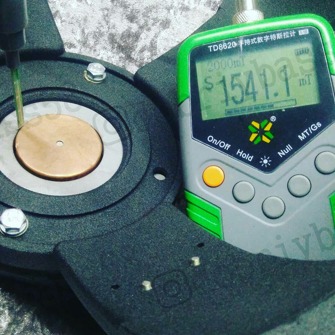

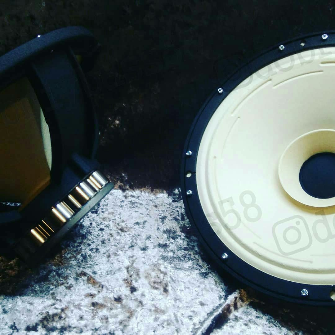

В этот раз сделали на профессиональных рамах с вогнутым колпаком. Так заказчик захотел.
И это тоже неинтересно.

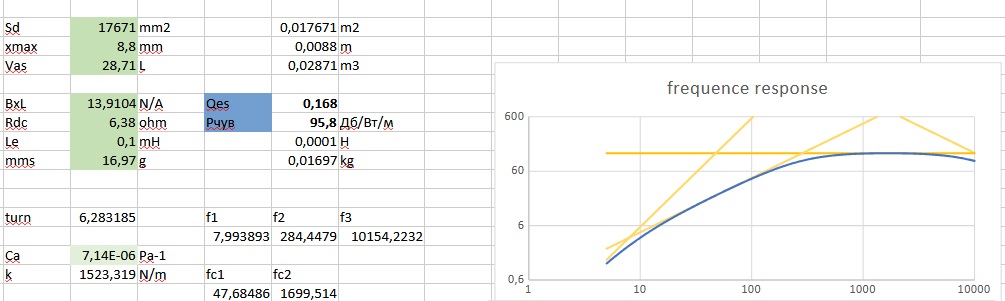

Самого нужного и интересного нет. Где график импеданса? Где АЧХ, измеренная под углами? Где полная добротность? И вообще, всем этим цифрам, кроме измеренных линейкой и весами, я не верю, т. к. они предполагаемые, а не полученные фактически. А меня не интересует, что вы там в свой проект заложили. Мне давай, что на самом деле есть!

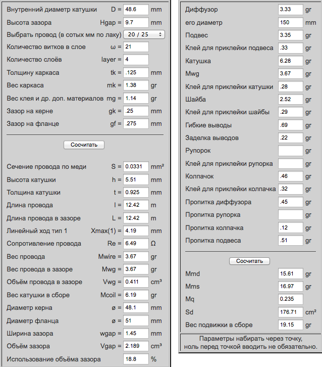

Теперь по поводу искажений. (Высота зазора - высота катушки)/2 = 2.1мм С таким ходом, что такой динамик на НЧ делать-то будет? Да еще и с резонансом в 48Гц? Или это СЧ динамик? Для озвучки сортиров в супермаркетах?
___________________________

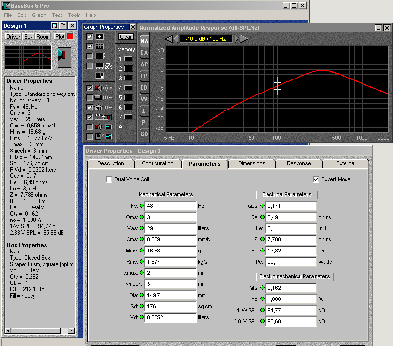

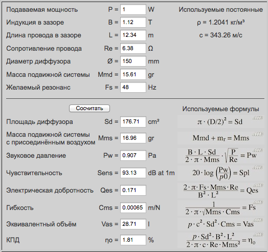

Ну просто совершенно неинтересный динамик. Добавлю ложку меда... В чем вас не упрекнешь, так это то, что фотографировать вы наблатыкались. Уважаю!
С такой АЧХ это опять какой-то средник. Чувствительность на 100Гц - 86,7дБ/Вт/м
Как вы умудряетесь "играть" в это ?
150 мм = 176 мм2 - без вопросов
а подвес в расчетах sd роли не играет с какого времени ?
2. по порядку mms - откуда ?
3. Vas откуда ? с 176 мм2 smile_10
И что Вы хотите в итоге ?
Конечно у вас дБ показывает в долб*
на 3.2 дб промахнулись
Все отсюда. https://ldsound.club/threads/8-midbas-dlja-doma-i-avto.1228/page-6#post-442235

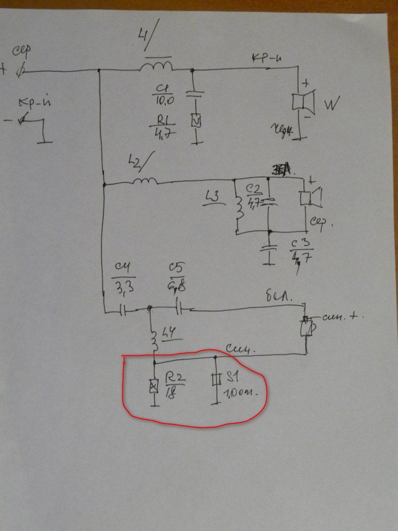

Несколько лет назад приносили в ремонт АС крутой фирмы Canton, производства лет 40 назад. У нас АС не чинят в принципе, но тут старый партнёр очень просил, потому что он продал вполне работающие АС своему знакомому, а у него одна пищалка замолчала. Естественно её проверили отдельно — всё работает, в системе молчит.
Согласился посмотреть потому что хорошо знаю подход к конструированию таких производителей. Они берут электролитический конденсатор и заливают его компаундом, выглядит как плёночник, красивый такой цилиндрик с выводами в разные стороны и надписями какой он крутой. Подали чуть больше мощности — он и сдох. Заменили на отечественный К-73. Спустя пару недель привезли вторую АС, в ней та же история. С тех пор работают без нареканий.

Можно только представить как работали такие конденсаторы на мощности чуть меньше, когда там уже шли процессы, приведшие впоследствии к их разрушению.
Учитывая что внизу стояли небольшие динамики с 25-ой катушкой и с ними ничего не произошло.
конденсаторы котоыре в свою очередь спасли ВЧ головки!?.
После замены конденсаторов АС продолжают работать. Т.е. конденсаторы сами себя спасти не смогли. Новые могут.
После того как клиент в очередной раз навалит мощи - сгорят пищалки. Все потому, что артельщик превратил услугу в медвежью.
Вместо копеечного кондера придется вкорячивать пищалки, да еще и не оригинал.
А спасти пищалку, как два пальца об асфальт. Очерчено красным
Проверено практикой на других АС. Работает.
