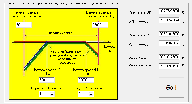

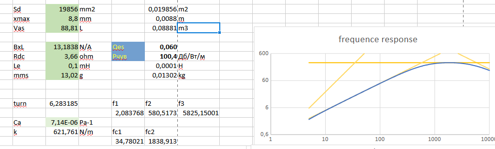

Нет, не поэтому, не из-за отсутствия линейного хода. А из-за того, что ты измываешься над динамиками, превращая их из мидбасов в высокочастотные средники. Я тебе уже намекал про спектральную мощность. Ну, и ладно бы, но ты даже калькулятором не смог воспользоваться.
Вот , что происходит с твоими поделками, когда ты бездумно снижаешь добротность -
Твой якобы мидбас с частотой среза 580Гц отрабатывает мощность в 49% от полной мощности музыкального сигнала(программная мощность), когда бы он работал как положено мидбасу от 80Гц.
Нет давления - нет мощности!
Не понятно, что толку, что можно подавать мощность 600 Вт вместо 300-т, если давления ниже 580 Гц все равно - нет!?
Ситуация абсолютно аналогичная, когда на пищалке пишут 100 Вт, когда на нее реально приходится из всего спектра всего 13 Вт! Никому в голову не придет ее назвать средником или широкополосником, когда реально ниже 3кГц - ничего!
Это точно мидбас? Ты все напутал.
Ну, и зачем он сдался с чувствительностью 83Дб/Вт/м на частоте 100Гц???
Где мид бас, Рутковский?

для головки, которая используется в качестве мида,, в первую очередь, я бы обращал внимание на значение, на границе частоты завала в левой области ачх.
зато как цыкает - цык-цык ))
Спрашиваешь еще, ясно то, что ради милости "голого короля" ты готов до крови хлопать в ладоши и кричать браво.
Что добротность 0,07 и резонанс 37 Гц?

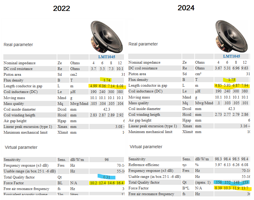

Ну ты же сам видел и "трогал" Lavoce и наверное заметил, как у них оформлена документация к динамической головки. Та даже тот факт что у тебя была ~150-ти тысячная единица продукции фирмы Lavoce, измеренный результат очень близок был по конечным значениям к тому, что записано в .pdf
Вот и ты так сделай, оформи всё по форме, кривая импеданса, кривая АЧХ, и параметры Т/С, с условиями измерений онных.
P.S. хотя ответ будет очевидным.
В отличии от расчётов измерения могут отличаться довольно сильно. Тут как всегда схема работает в обе стороны:
Да Дима, всё точно так, с разницей в два года ничего не менялось а результат даже "расчетный" имеет различия.

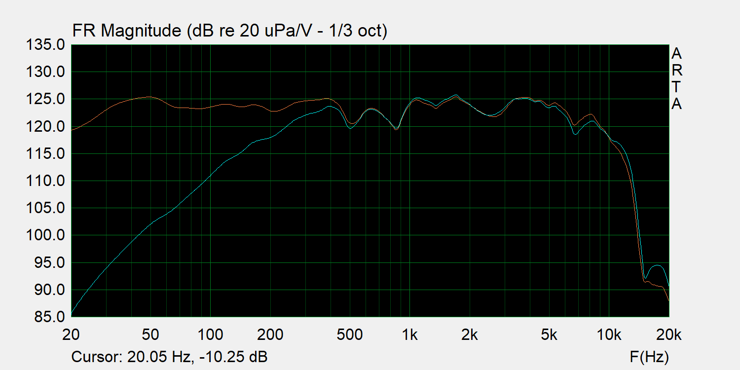

Немного картинок. В ближнем поле с коррекцией и без в ЗЯ 8л.:

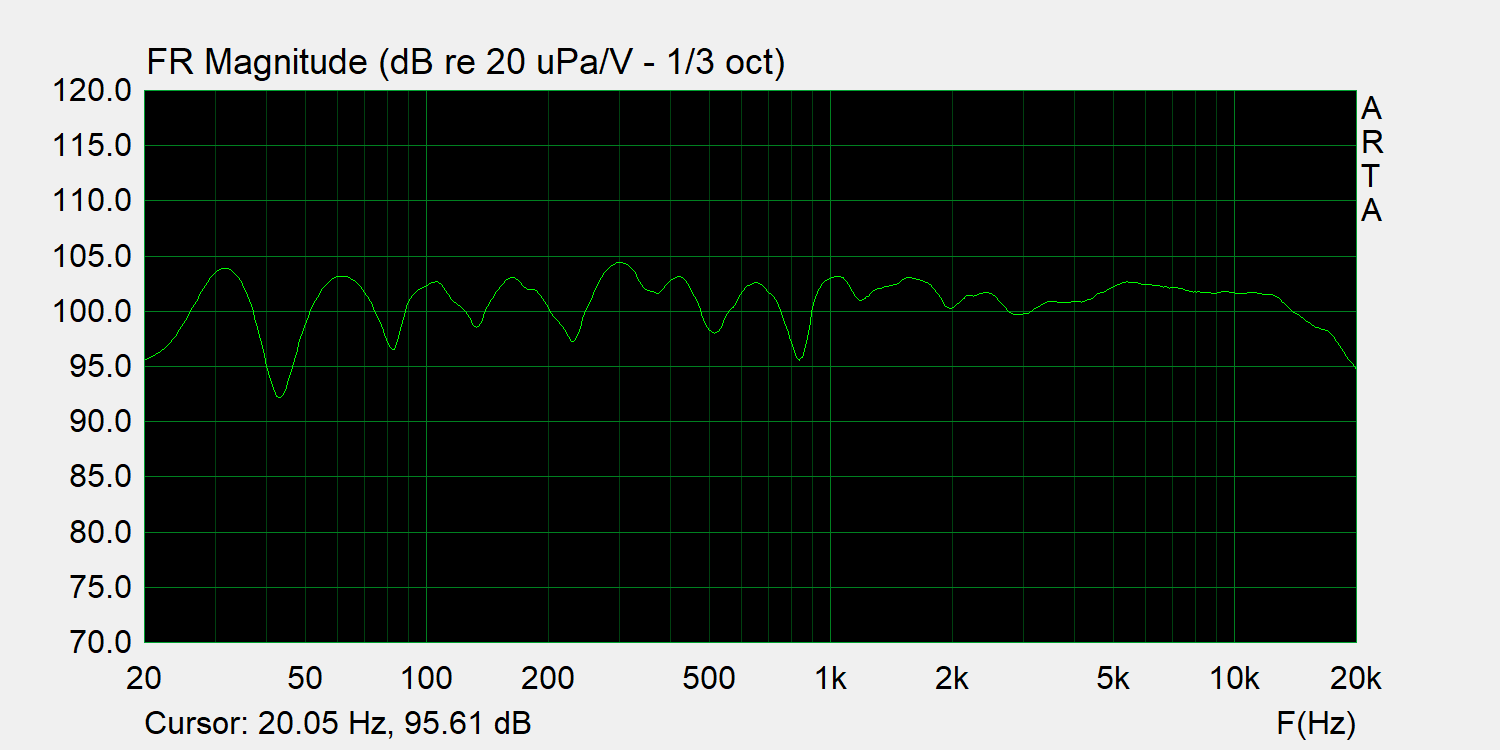

В точке прослушивания (обе АС), с ВЧ, с расстояния 2 м.:
Уровень звукового давления соответствует реальному. Усилитель TAS5624, питальник временно от ноута - 19В однополярного. Мощность сами посчитаете.
коррекция - 25дБ! Да, он у тебя гудит как паровоз.
Покажи ГВЗ, переходную и импульс с коррекцией.

Он у тебя клиппирует по низу на последнем графике.
Может сравнить своё ближнее поле (синий график) и расчетный график
Легли один в один, как говорится.

8", 30 Гц, 125 дБ это 341 мм ход.
Верхний график не нормирован по давлению. На этой частоте 105 дБ, что тоже неплохо.
Беда в том (а может не беда, а наоборот), что с помощью коррекции практически у любого дрянного динамика можно АЧХу в струнку вытянуть. И не только АЧХу, но и ФЧХу. Если применить цифроактив, то и вообще плевое дело. Но вы ж сами понимаете, что ,если говорить про ваши замеры на низах, хотя бы про 50-60 Гц, то рулить всем будет рабочий ход диффузора. А это и есть камень преткновения любого НЧ динамика.
Вот смотрите. Допустим, на полке, которая у вас начинается с 500 Гц вы закачиваете в динамик 1 Вт. Все условно конечно. Значит при вашей коррекции на 50 Гц-ах надо закачать чуть ли не 200Вт. Не кажется ли вам, что это дохера? А если еще и приплести комнатные моды в небольшой комнате, которые отнимают бас у колонки, то и 25дБ будет мало! Конечно все на вкус. Я например басофил. Ну люблю жирненький басок! Что тут поделать?!

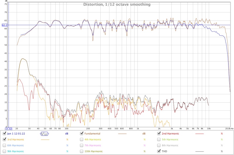

Посему, очень любопытно посмотреть на график нелинейных искажений в зависимости от мощности в полосе частот с 50Гц до 500Гц.
Посмотрите искажения от 80 до 250 Гц.
Мощность отрегулирована (верхняя кривая).
Ага, линейного хода. Поэтому искажения ниже по сравнению с остальным диапазоном.
Они ниже ровно на столько, насколько динамик играет ниже ро уровню по сравнению с остальными...

Куда ваша мощность отрегулирована? Кому ваш график интересен при непонятно какой мощности? Может кто-то его на 10 мВт снимал... или еще меньше. Искажения всегда привязаны к мощности. Да и график ваш абсолютно отфонарный. Никто ему не верит, т. к. это чистый фейк. Все прекрасно знают, что вы измерения делать не умеете. Из одного места свой график вынули, и на форум тащите, как бомж с помойки, сами не понимая что это за график. Может это вообще не ваш динамик... Типа, давай покажу, авось за умного сойду! И я, дилетант, еще ему, профессионалу, что-то объясняю... Детский садик.
Вот Only я верю! Поэтому обращался к нему:
Хорошо. Давайте проще. Дайте график искажений в полосе 50-500Гц скорректированного динамика при мощности 1 Вт, отнормированной на частоте 500Гц.

34 мм ход на сторону при 30Гц. А это - клип по ходу динамика. Ну, и сам посчитаешь клип по напряжению на выходе усилителя.
Тут Кашпировским быть не нужно. Просто считаешь по формуле.
