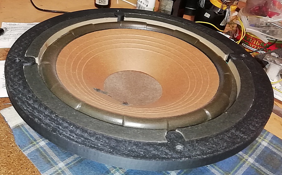

8" мидбас для дома и авто
Тошибавская восьмерка.
Изменять традиции не буду. Измерения на 1000 и 100 Герцах.
Мордой вверх
R=7.95 Ohm, L=433 uH, Q=0.342 / R=7.55 Ohm, L=X, Q=X. X - прибор не может оценить динамик.
Мордой в стол. Подвес естественно стола не касается.
R=7.99 Ohm, L=408 uH, Q=0.320 / R=8.17 Ohm, L=0.75 mH, Q=0.057

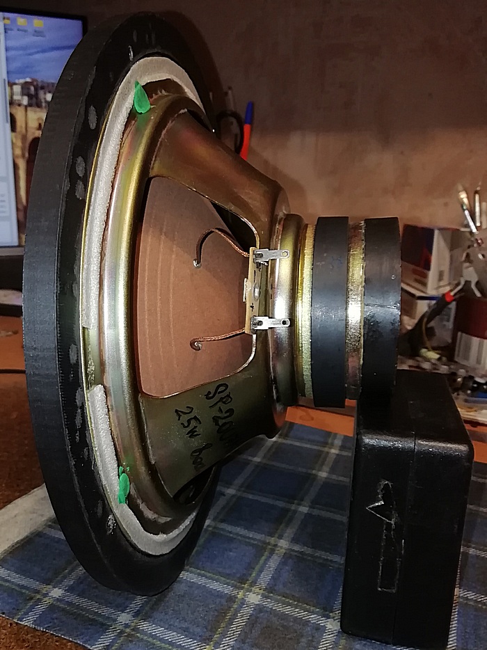

Днамик вертикально
R=8.05 Ohm, L=4.38 uH, Q=0.34 / R=7.57 Ohm, L=X, Q=X
Расположу показания в той же последовательности друг над другом для оучшего восприятия:
R=8.05 Ohm, L=438 uH, Q=0.340 / R=7.57 Ohm, L=X, Q=X
Будет ещё чего измерить - измерю.

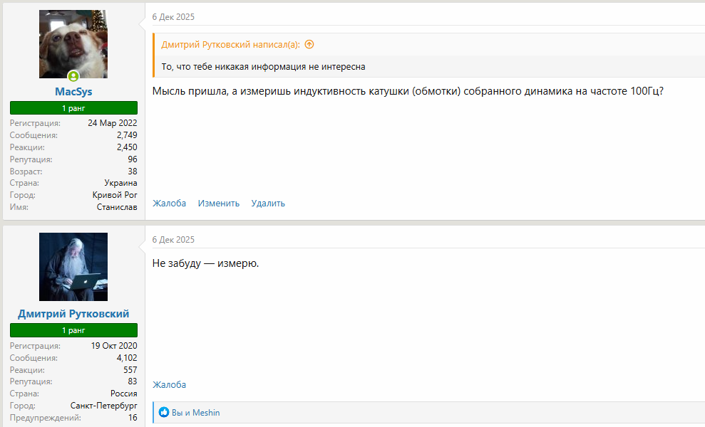

Измерьте индуктивность прибором, в двух положениях, как слева и справа. Желательного одного ГГ. Фото можно не делать.
осталось понять зачем это
он тут при каких делах когда сказано чётко было
При тех, что измерения ДР делал у динамика с расположением диффузора к столу. Причём на вопрос зачем он это делает - заколдыбился защищая данный способ.
На вопрос внятного ответа не было и не будет!

Вот очередные измерения: 433 / 408 * 100 = 106.13%. Мордой вверх на 6 с небольшим процентов больше.

Диффузор вверх:
Диффузор в стол:

Не ври. Тебя попросили измерить индуктивность на 100Гц.
По какой-то причине ты измерил ее, уткнув динамик мордой в стол. Сам.
Тебя спросили - зачем? Но так и не ответил - зачем мордой вниз?

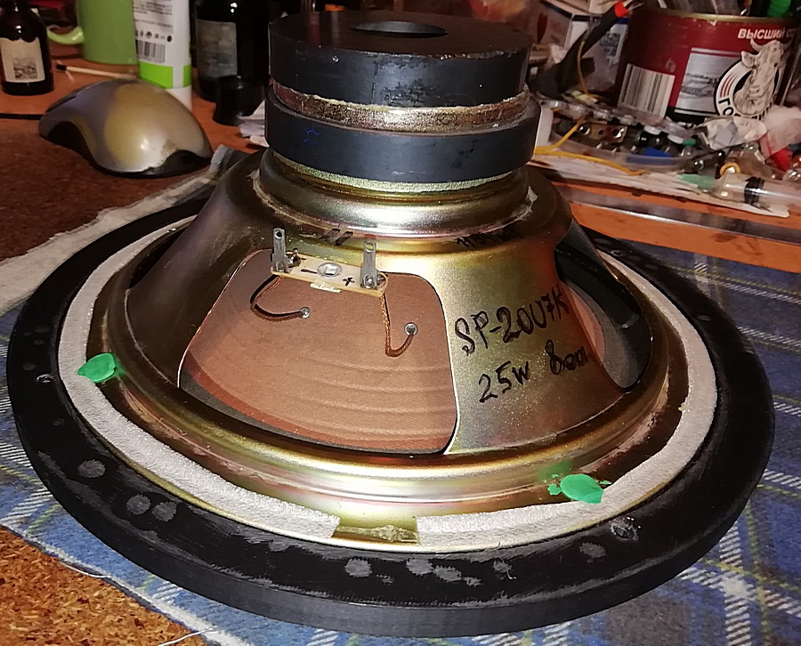

Єто не тот динамик, из-за которого спор бьіл
Здесь пробки бутьілочньіе подложеньі

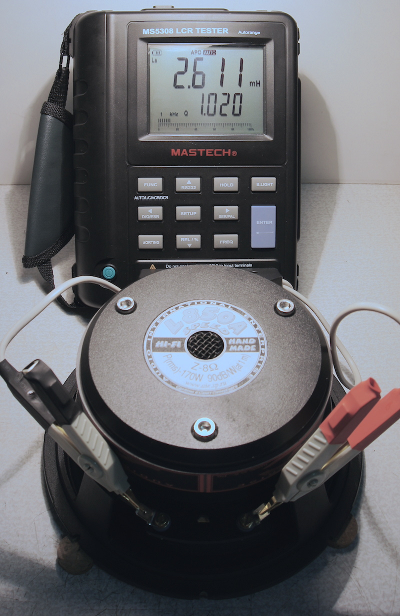

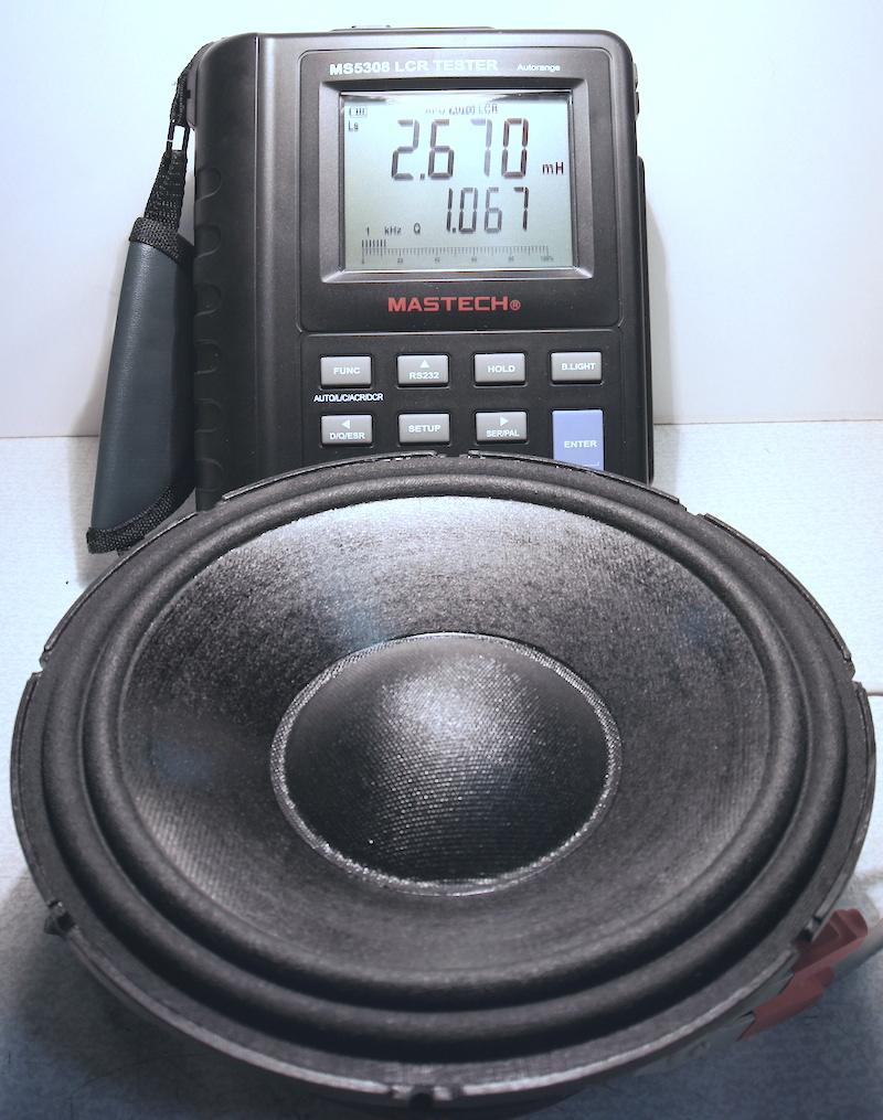

Ну тут как всегда два момента:
1. На всех кадрах щупы прибора влезли в кадр, на этом почему то нет, видимо толкнули в спину во время фотографии, но плёнка нынче дорога, решил не портить кадр и сделать повторный кадр.

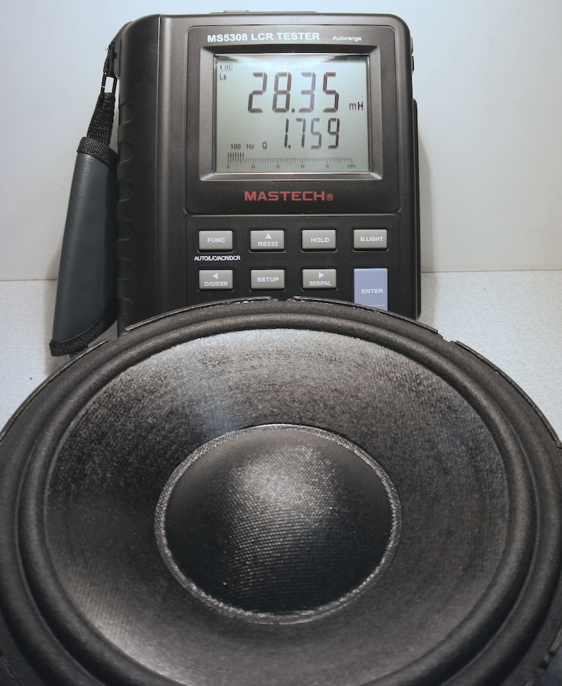

На кривульке от On1y, "красный ужас" который в корпусе 50л, видно мелкий бугор на 50Гц у 10ГД30 и L850, если для 10ГД30 ~(Qt 0.3, vas - 50л, Fs - 35Гц) в таком объёме вполне реально получить Fb 50Гц, то судя по такому же бугру так же вполне достижимо Fb ~50Гц при характеристиках ниже.
Re 6.4, Qm 5.2, Qe 0.25, Fs 50, Vas 23.
На вопрос к чему я веду, да всё предельно просто, если у динамика резонансная частота ниже 100Гц, то откуда между параллельным и последовательным резонансом системы, взялась индуктивность 28мГн?
рутковский, зачем ты врёшь, и самое главное ради чего?
Сделал конечно, но на нём фокус сбился, цифры получились размытые.
В прошлый раз ты ничего не писал про ориентацию динамика при измерении и конечно тебя не устроило положение динамика. Ранее у тебя такое положение восьмёрок возражений не вызвало. Теперь тебе надо видеть щупы.

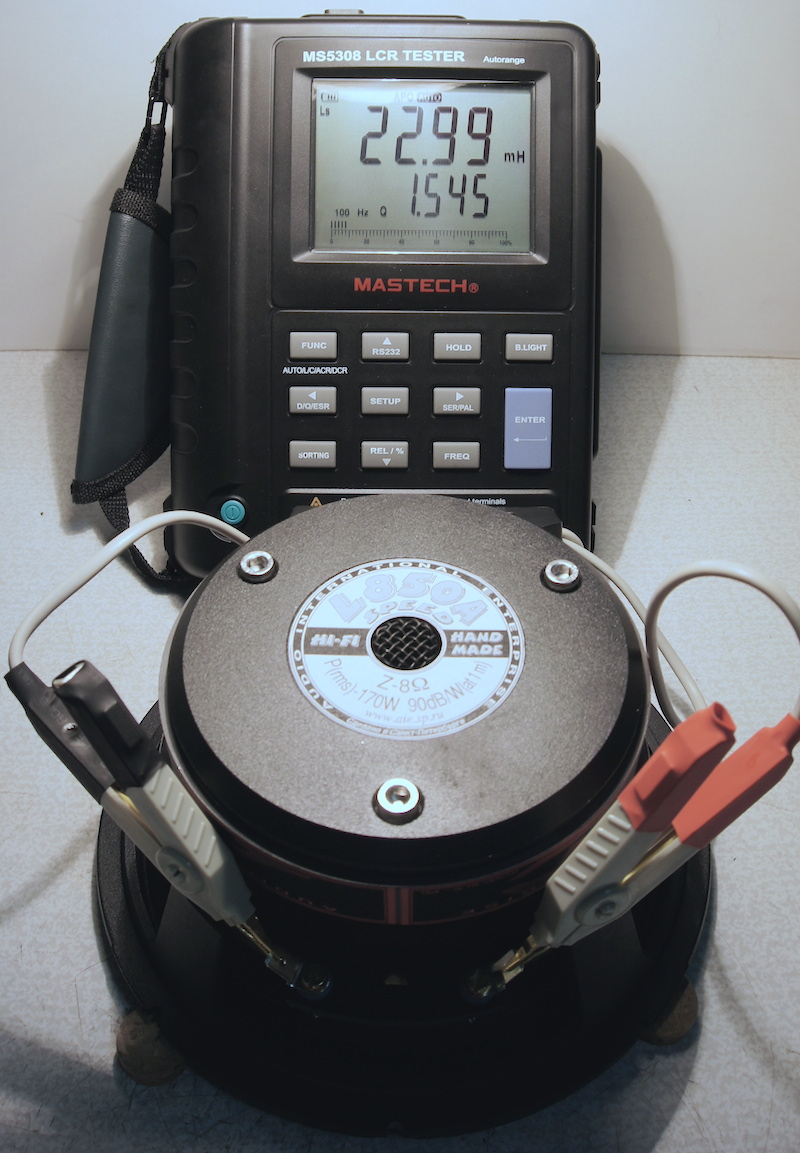

Для начинающих любителей объясню: у любой головки динамической есть индуктивность на любой частоте.
А объясните мне бестолковому, зачем вообще измерять индуктивность на частоте, близкой к резонансной. Это ж будет неправильный замер. Там будут оказывать влияние параметры динамика, определяющие его механический резонанс. По-моему, чем выше частота, тем точнее измерения, и уже плевать, как расположен динамик, если конечно подвес не будет прогибаться под весом диффузора.
Тут интереснее другое. При выходе катушки из зазора индуктивность должна падать. Поэтому наверное должна быть зависимость индуктивности от приложенного измерительного напряжения. Но прибор скорее всего измеряет в режиме малых сигналов, но на резонансе движение диффузора уже может быть ощутимым. Прибор скорее всего имеет высокий собственный импеданс и не демпфирует подвижку. Чисто любопытства ради измерить индуктивность на двигающемся и заторможенном диффузоре на одной и той же частоте, близкой к резонансной. Чем больше разница, тем хуже должен быть динамик, в смысле мал его рабочий линейный ход.

Да. у некоторых динамиков на частоте в 100 Герц вылазят вместо индуктивности микрофарады.
У прибора максимальная 1000 Герц и на этой частоте что открытый диффузор, что герметично мордой в стол, что вертикально - показания близки.
Исходя из Вашего посыла:
Все три пары так и измерены.

Днамик вертикально
R=8.05 Ohm, L=438 uH, Q=0.34 / R=7.57 Ohm, L=X, Q=X

Это электрический эквивалент жесткости подвижки. Можно не мучаться с весами и грузиками.
