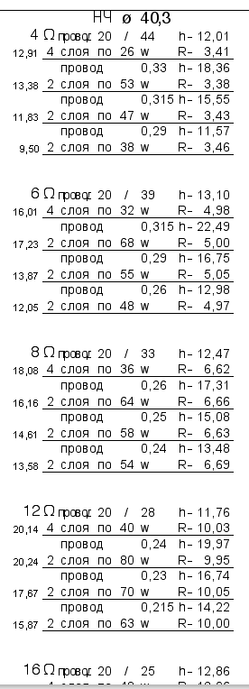

Эта таблица - просто каталог динамиков. Она будет иметь ценность когда в ней появится Ваш динамики и он будет иметь преимущества которые получатся осмысленно. Не "буга-гашечки в 2 раза больше", а на самом деле больше. Хотя бы в полтора. Тогда Вы начнёте смотреть на подобных Игорю как на ....
Это по меди или по лаку?
Сосчитать никак? Выкиньте бесполезную таблицу, сделайте полезную.

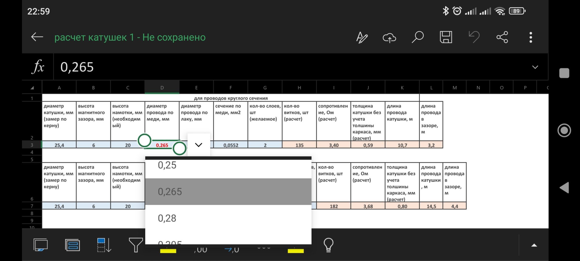

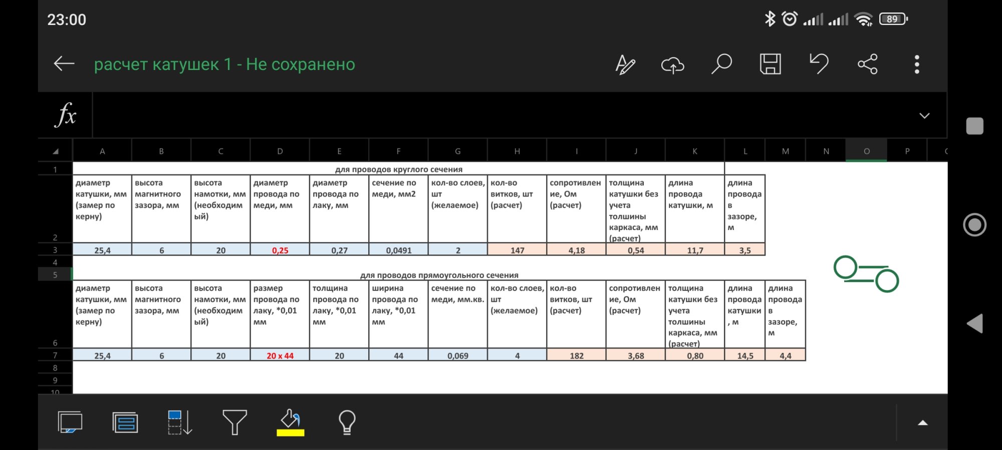

Первый столбец - это I ?
Таблица для расчёта катушки должна в себе сразу содержать всё параметры провода. Без этих данных расчёта не будет. У меня в таблице выбор провода по меди подтягивает диаметр по лаку и удельное сопротивление.
    159.5 KB · Просмотры: 93
    170 KB · Просмотры: 100
Правильно так: измеряем особо тщательно диаметр по лаку, учитываем что любой провод гуляет, поэтому его надо мерить много раз через несколько метров. Толщиной лака подгоняем расчётное сопротивление к измеренному. Потому что толщина лака - это вообще параметр от балды, ни разу не попадались бухты с одинаковой его толщиной.
Правда неизвестно что там за медь и что у неё с удельным сопротивлением, поэтому расчётный вес никогда не совпадает с измеренным. Приходится выбирать нечто среднее между весом и сопротивлением.
Ну вот вопхну я в табл. Mms, а как это увязать с катушкой? Через Mq, а к чему должен стремиться Mq? И у каких динамиков он д.б. какой?
Катушка - это часть Mms. Если к катушке добавить вес остальных элементов подвижки - выйдет вес подвижки в сборе.
Mq должен стремиться к максимуму, а Mmd к минимуму. Поэтому у хороших динамиков L всегда больше, а подвижка всегда легче чем у посредственных.

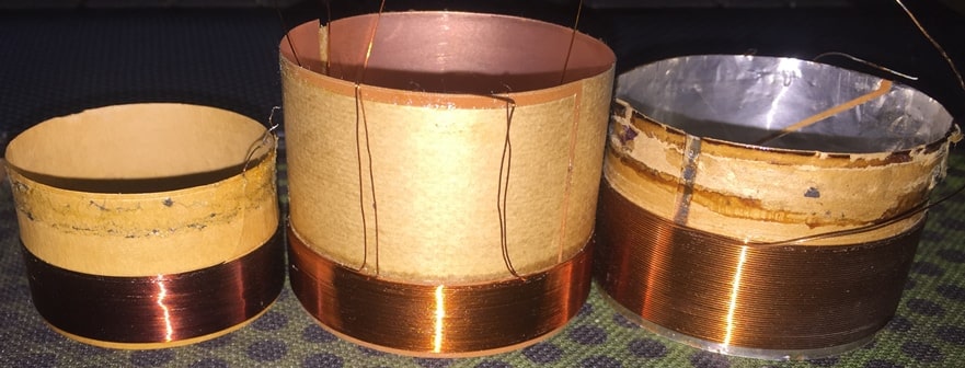

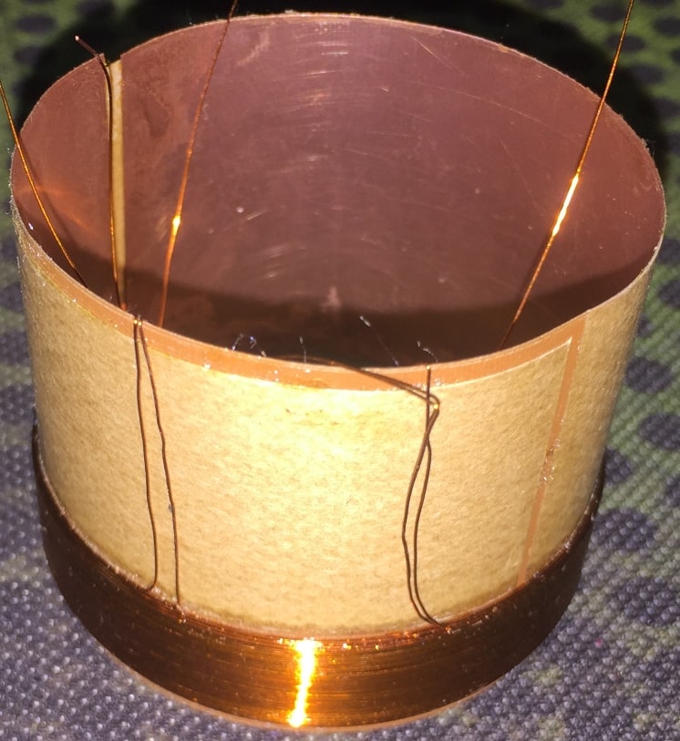

Катушку решил заказать 2-х обмоточную. Можно было взять родную от 50гдн, но это не интересно. Позавчера отдал мастеру вводные, вчера вечером забрал на почте катушку, сегодня пишу этот пост.

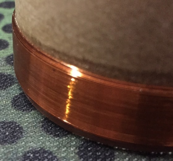

Витков в верхнем слое 39, по расчету должно быть 50, из-за этого меньше Re и высота намотки, но не страшно.
Характеристики (в скобках расчетные):
Re - 6,1 + 6,3 Ом (7 + 7 Ом)
Высота намотки - 11,92 мм (13-14 мм)
Толщина каркаса - 0,25 мм (0,1 мм)
Толщина каркаса с катушкой - 1,15 мм (1,12 мм)
Жила - 0,25 мм (0,25 мм)
Внутренний диаметр: 50,47 мм (50,4 мм)
Внешний диаметр с намоткой - 52,75 мм (52,65 мм)
Высота каркаса - 42 мм
Вес катушки - 12,99 г
Расчеты из таблицы практически совпали с реальными замерами.

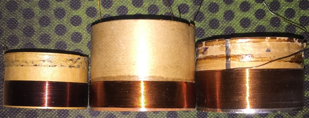

Катушки для сравнения (10гд-30, заказная, 50гдн-3):
вес 10гд30 = 4,03 г, заказная = 12,99 г, 50гдн=11,67 г
0,22х0,44мм. прямоугольник

L одной обмотки 6,9 м.
Как считать общую L, 6,9+6,9=13,8 или 6,9=6,9=6,9?
Напомню, что L 50гдн 5,1 м.
L меньше раза в 2 (если привести к одинаковому сопротивлению). Почему опять в 2?

Конечно в зазоре, там 6,9 м, всего длинна одной обмотки около 13,9 м.
Каркас медь, затем бумага и намотка. Подрезать конечно буду, если будет лишнее.

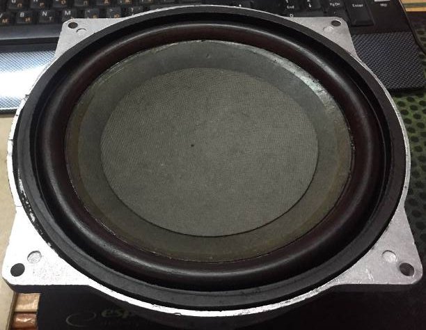

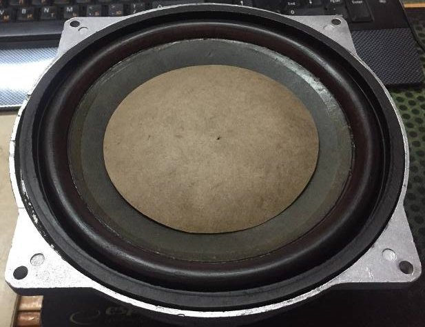

Забыл сфотографировать пыльник, 115 мм, вес 4 г:

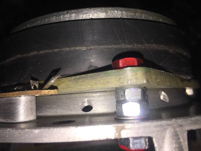

Стык рамы с МС. Ничего не подпиливал, оставил так. ПОдбором шайб и гаек добился крепления без перегиба верхнего фланца. Так же добавил немного клея для лучшего стыка. Еще отверстия в раме под ЦШ нужно сеткой заклеить и готова рама.
