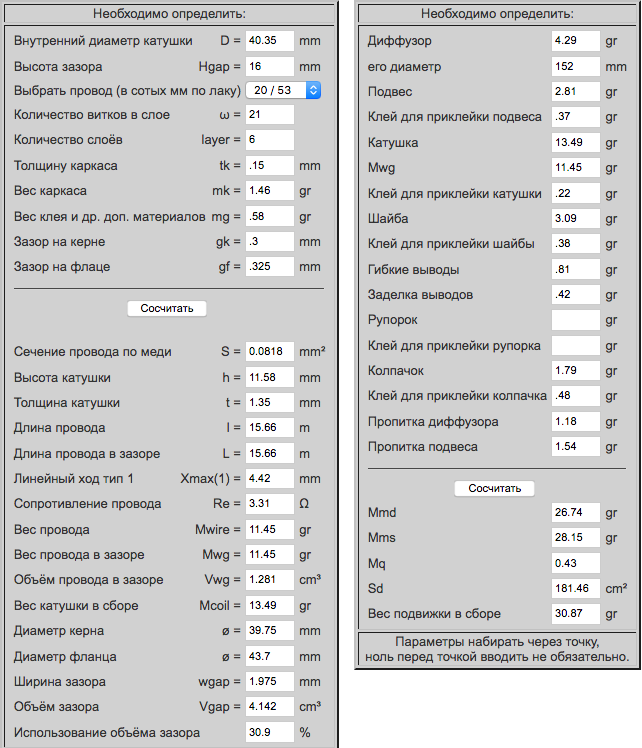

Какая ширина зазора? Какая подвижка и катушки планируются?
3,954
505
83
Зазор под 6-ти слойную катушку 1.975 мм. Подвижка как у наших L850, только катушка диаметром 40. Скоро расчёт выложу.

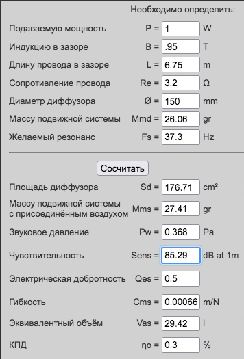

В формуле звукового давления ошибка с последствиями.
Эту формулу выложил модератор. Хотите ему претензию предъявить? Мне тоже интересно какие будут последствия.
Начните с правильной на Ваш взгляд формулы. Сравним, посмотрим чья лучше.

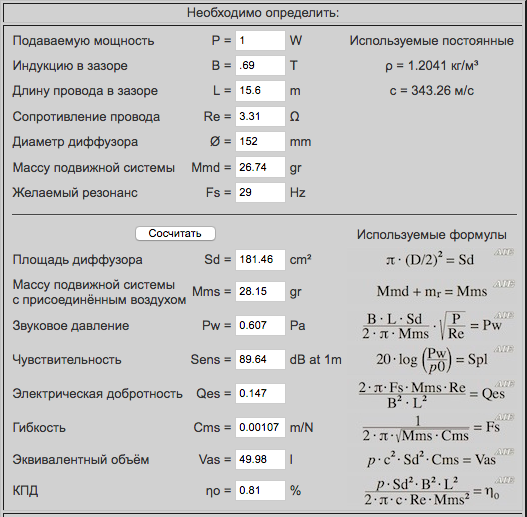

Как калькулятор сделать по моим формулам так это запросто. Жаль что ссылки на источник не дали.
Как только замечание что где-то неправильно: "А это не я, это модератор".
Розочарую, у Вас и вводные в формуле Qes не верные, из чего следует, что и значение Qes не верное.

Ну формулы не Ваши, Вы их просто выложили. А я подождал этого счастливого момента и сделал он-лайн калькулятор. Офф-лайн у меня был уже давно. Ссылка-то зачем? Других формул там всё равно нет.
Какие вводные не верные? Сообщите верные - пересчитаю.

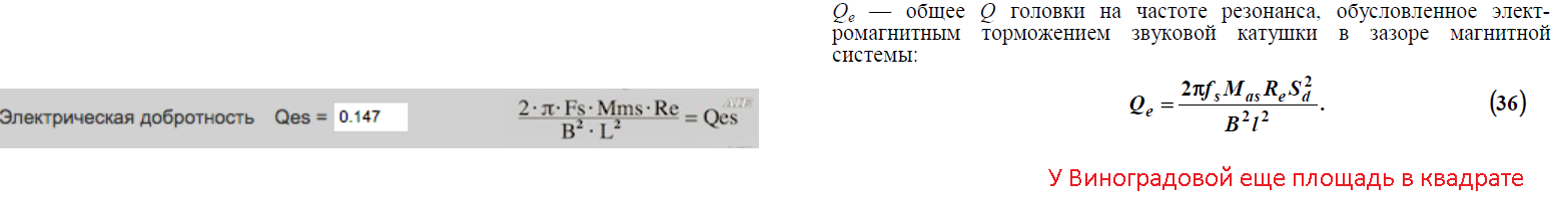

В чём площадь добавлять? В квадратных метрах? Это-ж какая добротность получится? Можете сосчитать?
Чем меньше динамик - тем ниже добротность выходит. Это где-то рядом с больше потерь - меньше потерь. Говорю же: болезнь Игоря заразна.

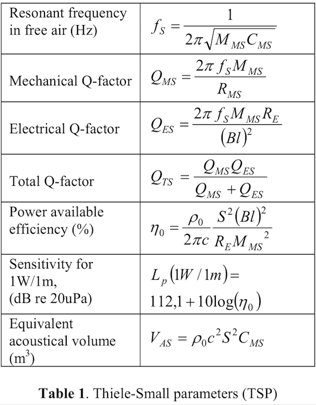

Однако Тиль со Смоллом считают что у меня правильно:
но Вы посчитайте по Виноградовой, просто интересно сколько получится.

Например пытается посчитать Qes по формуле Виноградовой и у него не получается или получается какая-то фантастика. Типа того как не на 5 дБ больше, а на 4 меньше.

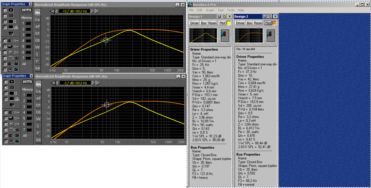

Разница 7 дБ на частоте 60 Гц с моим 35 ГДН.
Не 7, а 4:
и не больше, а меньше.
К тому же очень хреновый басовик будет для комфортного прослушивания с резонансом под 40, надо ниже 30-ти. 35-ка гарантированно проиграет сравнительное прослушивание, потому что его всегда проводят на небольших мощностях (несколько Ватт). Её будет слышно только когда фонограмма попадает на резонанс динамика в оформлении, остальные частоты провалены.
Помните выкладывал частотку 35-ки? Обратили внимание на год? Там как раз выполнена задача распределения резонансов. После чего стало понятно что надо не оформлением бороться с резонансами, а динамиком. Отстаёте лет на 30. А судя по общению - на всегда.
