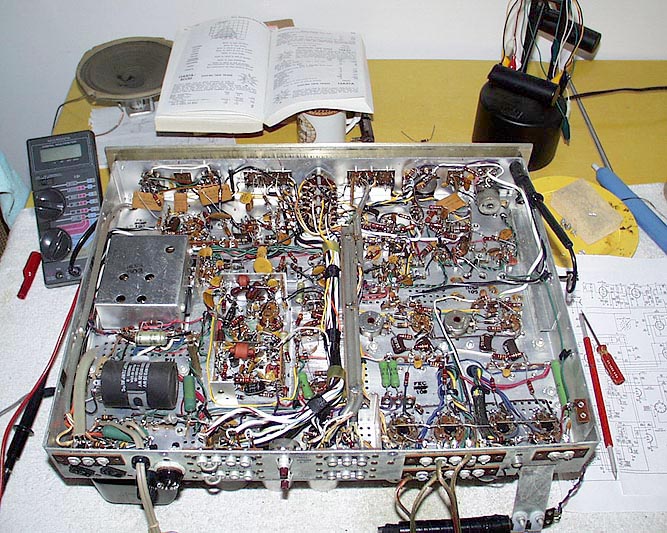

есть изделия с невероятным по красоте звуком , фишера америкаские ,монтаж просто адовый ,по крайней мере с лоховской точки зрения любителей прямоугольников, но звук и надежность потрясающая ,цены сейчас просто непотребные

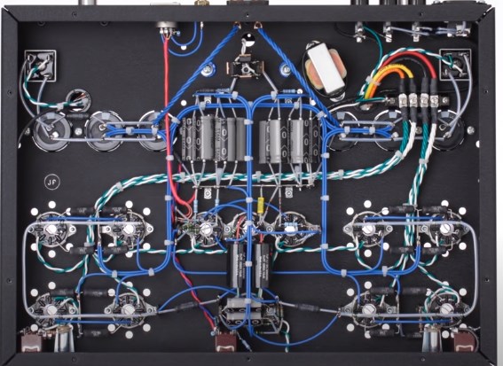

.... по крайней мере с лоховской точки зрения любителей прямоугольников, но звук и надежность потрясающая ,цены сейчас просто непотребные
вот пример "лоховского монтажа". Это Atma-Sphere M-60 Mk.II OTL. Ценник и оценку звука ищите в интернете.
....вот из за таких высказываний, ветка и не развивается.

Доводилось такое чинить, Скотт ламповый, ресивер японский всеволновой ламповый, пред Люксман ламповый.
без схемы вообще труба туда лезть, мешок с соплями. Плюс фирменные фишки типа последовательного накала кучи ламп , которое одновременно - смещение выходных ламп.
И как правило, беды возникают в ржавых от времени контактах переключателей и ламповых панелек.

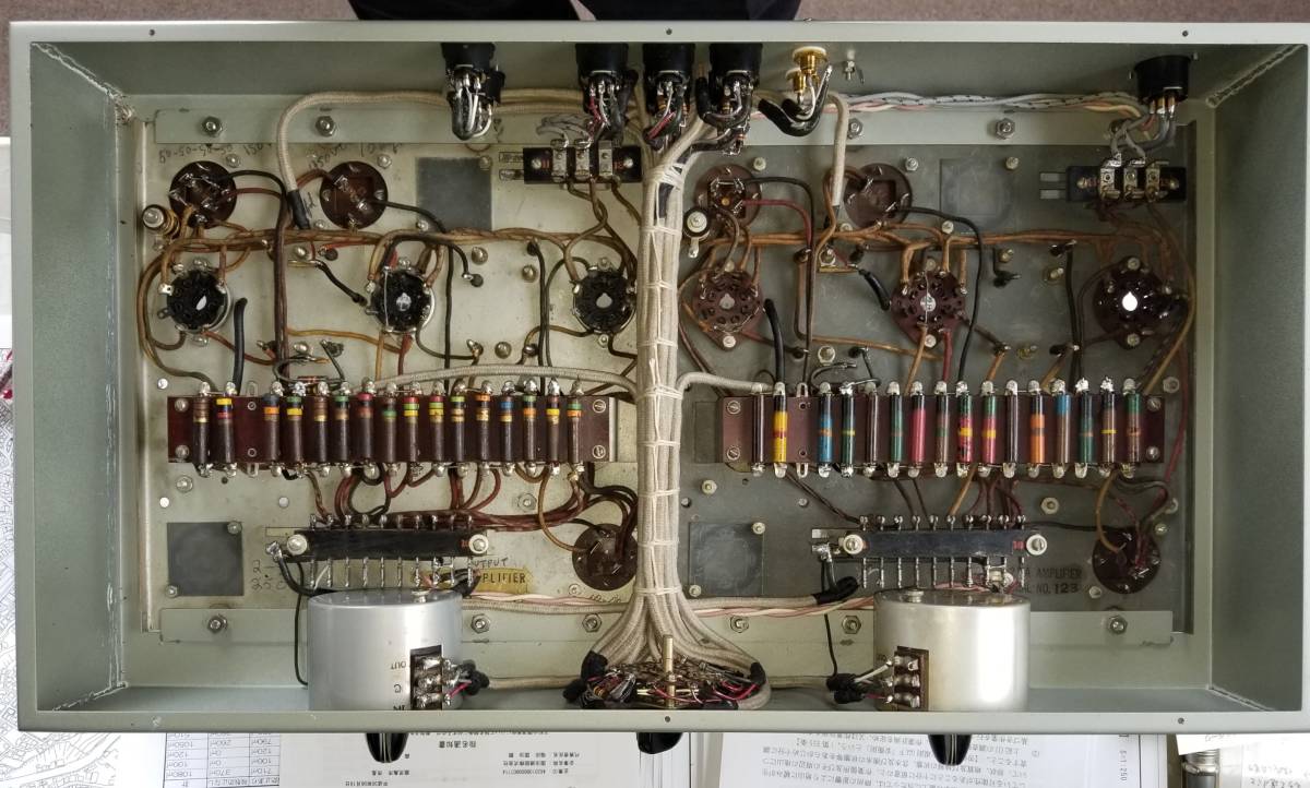

western electric 30-40-е годы ,вообще такой монтаж был необходим для легкого ремонта и обслуживания профессионального оборудования а также максимальной надежности, для дома это и не нужно

дивно красивые ряды резисторов, но как "лоховской поклонник прямоугольников" спешу заметить что такой монтаж сильно удлиняет соединительные провода и делает монтаж довольно запутанным. опять же длинные провода сильнее влияют друг на друга чем короткие.
что то в этих лоховских прямоугольниках все таки есть.
тут стоит подумать а те ли люди лохи что делают монтаж выводами элементов, или всё таки лохи те что ведутся на красиво ровные ряды резисторов?

стояли в кинотеатрах тыщи на две зрителей, никто не парился в те времена аудиофилией ,вспомните советские кинапы ,какой там был монтаж, какие провода стояли :)

Если вспомнить про верхнюю границу кинозвука тех лет (аж 8 килогерц), то длина монтажных проводов не должна ни на что повлиять.
