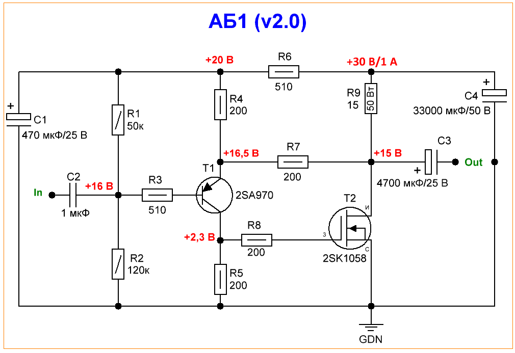

Вернувшись к теме АБ1, добавлю, что в процессе возни со схемой и выслушивания вариантов, пришел к выводу. что для 4-омной акустики делается вариант с невысоким- до 24 в -питанием, низкоомным резистором нагрузки стока, -7-10 ом, током поболее, 1, 5-2 А. А для 8-омной нагрузки берем резистор 12-15 Ом, питание повыше, 32- 36 -40в, ток примерно 1 А.
Тогда и мощность в нагрузке получается одинаковая, и тепловыделение примерно одинаковое.
Прослушивание готового макета выявило редкую детальность в сочетании с необычайной эмоциональностью и душевностью звучания. Эта детальность даже иногда излишняя, не привык я к такому рафинированному звуку, обычно он чуток "размазнёвый" , по меткому выражению Макса дизайнера.
На картинке -новая схема, версия 2.0

Дима, я сейчас занят вашей темой, полумост на выходе АБ1. Его глубинный смысл- нет нужды сооружать защиту динамика. А неудобство- неравноплечая схема самого выходного каскада, отчего относительно средней точки полумоста с выхода усилителя туда прёт пульсация, слышимая в колонках. И наша мудрость в преодолении этой засады- сделать наш полумост также неравноплечим, но - емкостями в плечах, в соответствии с внутренним сопротивлением плеч выходного каскада. Замудрено пишу? Не страшно, выложу схему. там все будет понятно всем.
Потерпите выходные, сделаем. Ф.и.г.н.я.

Набросал стерео вариант v2.0 вроде правильно?:
А что если применить пару латералов 2sk1058 и 2sj162 в классе А?

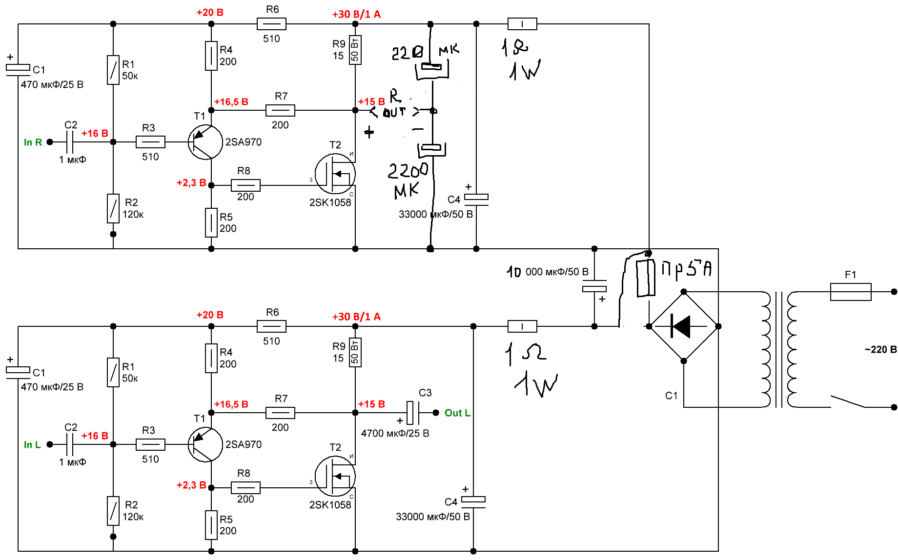

уРА! Сбылось! Смакетил и настроил вариант включения нагрузки в полумост из двух этажей банок. Нулевая точка включения нагрузки не землится никуда, так и висит между этажами, а второй конец нагрузки включен на выход усилителя.
Итак, номиналы , обеспечившие практически нулевой фон на самом высоко чувствительном пределе осциллоскопа такие: нижняя емкость 2200мкф 35в, верхняя емкость 220 мкф 35в.
То есть, отношение емкостей низ-верх ровно 10 к 1, в соответствии с импедансом плеч усилителя, верхнее -15Ом, нижнее- примерно 1, 5 Ома. Получился частотно-сбалансированный емкостной мост из двух RC плеч. пульсаций в его диагонали нет , они там на уровне шума .
Когда настроил полумост, сравнил уровень пульсаций в исходном варианте , с одной емкостью с выхода усилителя и нагрузкой в землю. С настроенным мостом - пульсаций нет в принципе.
дело за малым- перепаять выходные емкости с одной на две, и закрыть тему АБ1.

Схему я так понял сделаете в ближайшее время?
ММММ.....думал, на пальцах и мычанием понятно рассказал))))) Придется рисовать, завтра- прямо с вечера))))
Дмитрий, я не нашел на схеме общего минуса, он же сигнальная земля и минусовое питание драйвера на лампе, к этому проводу притянут входной регулятор . А динамики (колонки) висят под потенциалом средней точки,+15в, в воздухе, в диагонали полумоста.
ММММ.....думал, на пальцах и мычанием понятно рассказал))))) Придется рисовать, завтра- прямо с вечера))))Посмотреть вложение 4408
Да я может и схему не верно нарисовал.
На пальцах мне не понятно, по фильтру для АС я еще могу сообразить, а здесь нет, лучше нарисуйте)
Я вот только заметил (как раз и объясните). В варианте АБ1 (первом) тоже так. У нас на выходе сидит питание +15 В. В версии 2.0 питание не дойдет до АС через выходной электролит.
А как теперь быть и собственно в версии первой, почему постоянка 15 В не попадет на АС, если она на ней сидит?
Она сидит по обеим концам динамика, ток постоянный не течет никуда, только звуковая переменка. Прекрасный безопасный способ включения нагрузки без сочинения системы защиты.

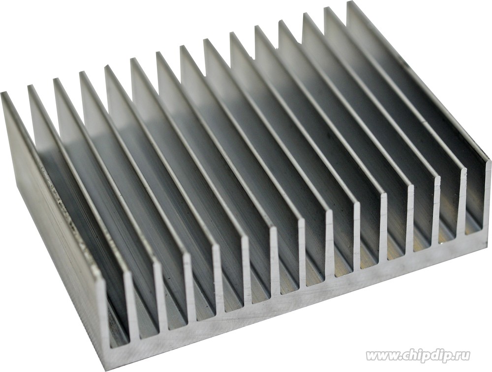

Какой мощности нужен транс?
Достаточно ли таких радиаторов?
100х90х26мм размер
мои радиаторы 170 на 100 на 40. Площадь вроде 1200см квадр.
Транс применялся сперва ТН60, но зудел после прогрева, сейчас дядь Пашин тор могучий.Не зудит, аж скучно. Мошность , как понимаю жизнь, два по 32 вольта 1 ампер это 64 ватта, да запас тройной, значит, 180 - 200 ватт надо. Хотя, горячий силовик тоже работает и неплохо)))
Можно по одному ТН-46 на канал применить.
Вашего радиатора хватит, если оторвете мощный резистор от него, чтобы обдувался воздухом, не раскаливая радиатора.

А резистор же тоже греется солидно? Под него тогда отдельный радиатор, да?
Пред с усилением 10-20 конечно же можно добавить. другой вопрос- как оно сложится все . Если пред- какая-нибудь транзисторная мулька с кислотным звуком. Лампа решает многие главные проблемы одним щелбаном. Вся трудность -питание ей сочинить. И то\. с таким током это вообще не проблема.
Нет, не нужно , просто радиаторы добавить вдвое.

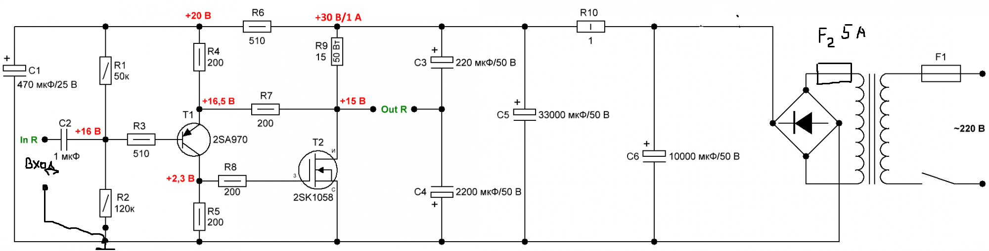

В принципе, оно так и было, с двумя электролитами, но схема была иная, с привязкой сигнальной земли к висящему нулю двух этажей . Сейчас земля сигнальная на общем минусе питания, а динамики висят под половиной питания поперёк. зато фон нулевой.
Так схема по версии 2.0 притерпела изменения?
да. Предохранитель перед мостом, на вторичке сразу.
Два этажа баночек, 220мк вверху, 2200мк внизу, минус колонки к точке встречи этих емкостей.
За мостом хватает 10 тыс мк 50в, фон нулевой.
Впечатление, что схемка сложилась и больше доработок не будет, все устраивает и все задумки применил и они работают. Забавно, что все это придумано в 17 году, 3 года назад и только сегодня звучит в виде крепкого макета. На который уже точат уши и зубы желающие.
Сейчас два радиатора прикручены к фанере, но по-разному: один с краю , другой посредине листа. И на ощупь заметна разница в нагреве обоих, тот, что с краю, нагрет меньше. Обдув лучше.
10 герц вам хватит? Или можем ниже сделать, взяв банки по выходу не 220 мк и 2200 , а 1000мк и 10 000? Гулять, так гулять.
На 8-омной нагрузке скол полки меандра 50 проц был на 63 Герцах, значит, ежели поделим на два Пи, получим нижний край 10 Герц.
Конечно хватит. А вот и поправленная схема АБ1 ver 3.0:
И таки где сигнальная земля?
Она на минусе общего питания, а вот земля колонки уже висит на точке встречи двух этажей выходных конденсаторов и к сигнальной земле не привязана напрямую.
Я догадался.
Но на схеме неплохо бы обозначить, конечно.
