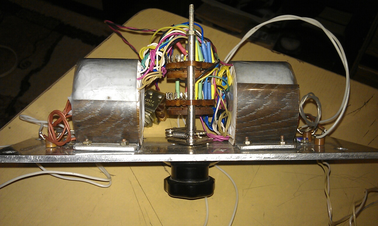

Третий усилитель подряд на входе пермаллоевые колечки с отводами. Повышающие в 3 раза. Полоса от пары Гц до сотни кГц при источнике 400 Ом. Это повышение избавляет меня от необходимости дополнительного каскада или использования ламп только с большим усилением.
Я не хочу сказать что входной транс обязательно для звука, но с ним мне удобнее. Ставил такой с повышением в 6 раз в одноламп на 6п14п. При низкоомном источнике полоса очень широкая.
