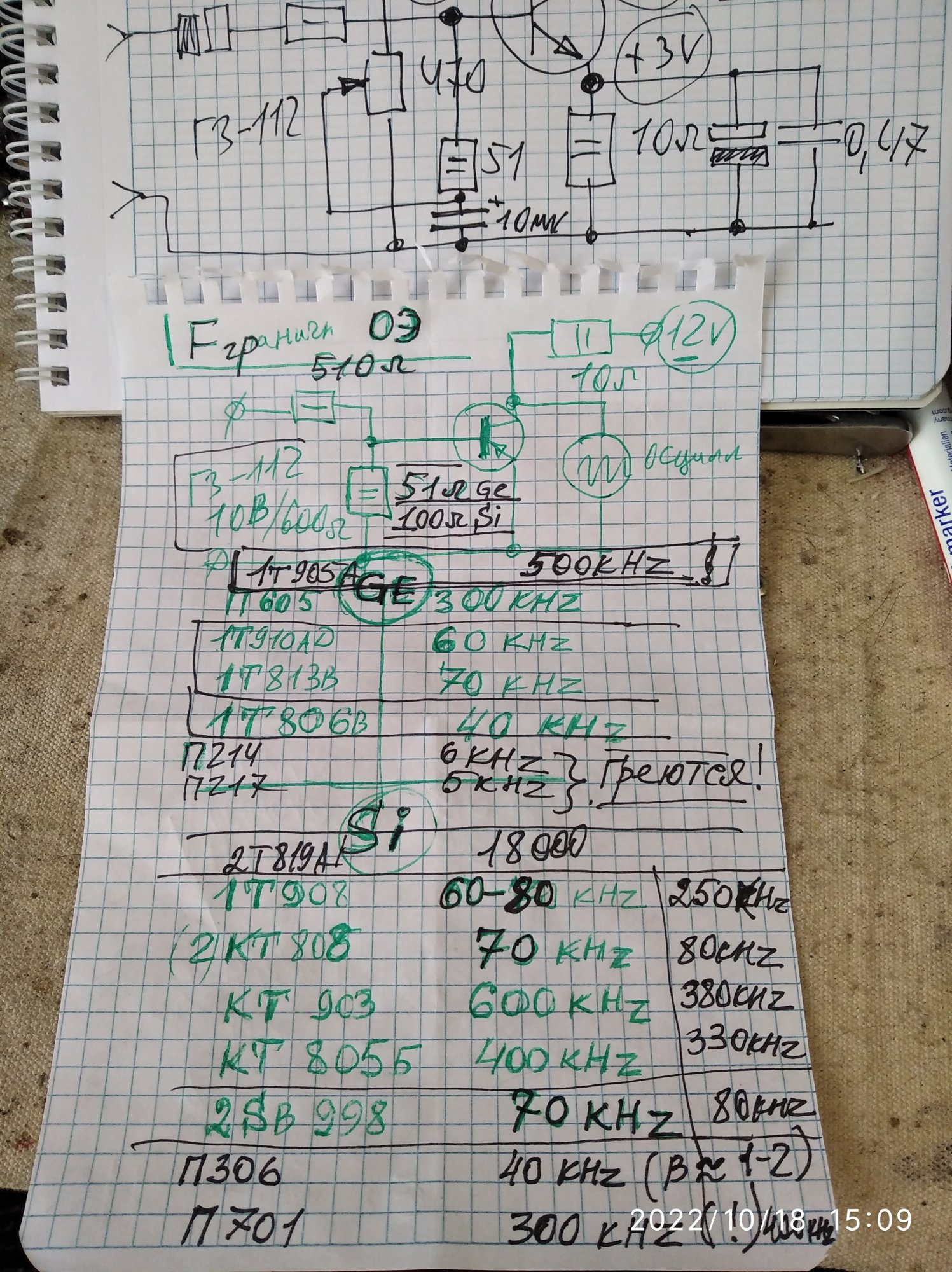

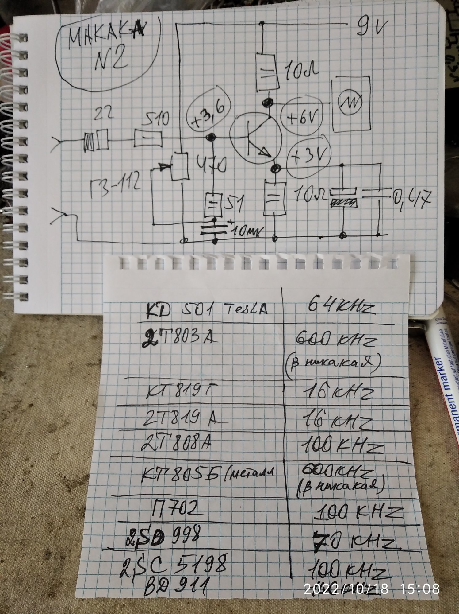

Собрал измер-макаку номер 2, смещение в базу, стабилизация режима тока коллектора, вот результаты.Странно вели себя Кт818 и 2Т819, в рабочей полосе какой-то резонанс.У остальных такого нет.
Есть сравнительные замеры с прежним вариантом, многое совпадает,но есть и отличия.
Цифры предельной частоты умножаем на бетту, которая обычно 50-60, получаем от 3 до 10 МГц, что близко к справочнику.

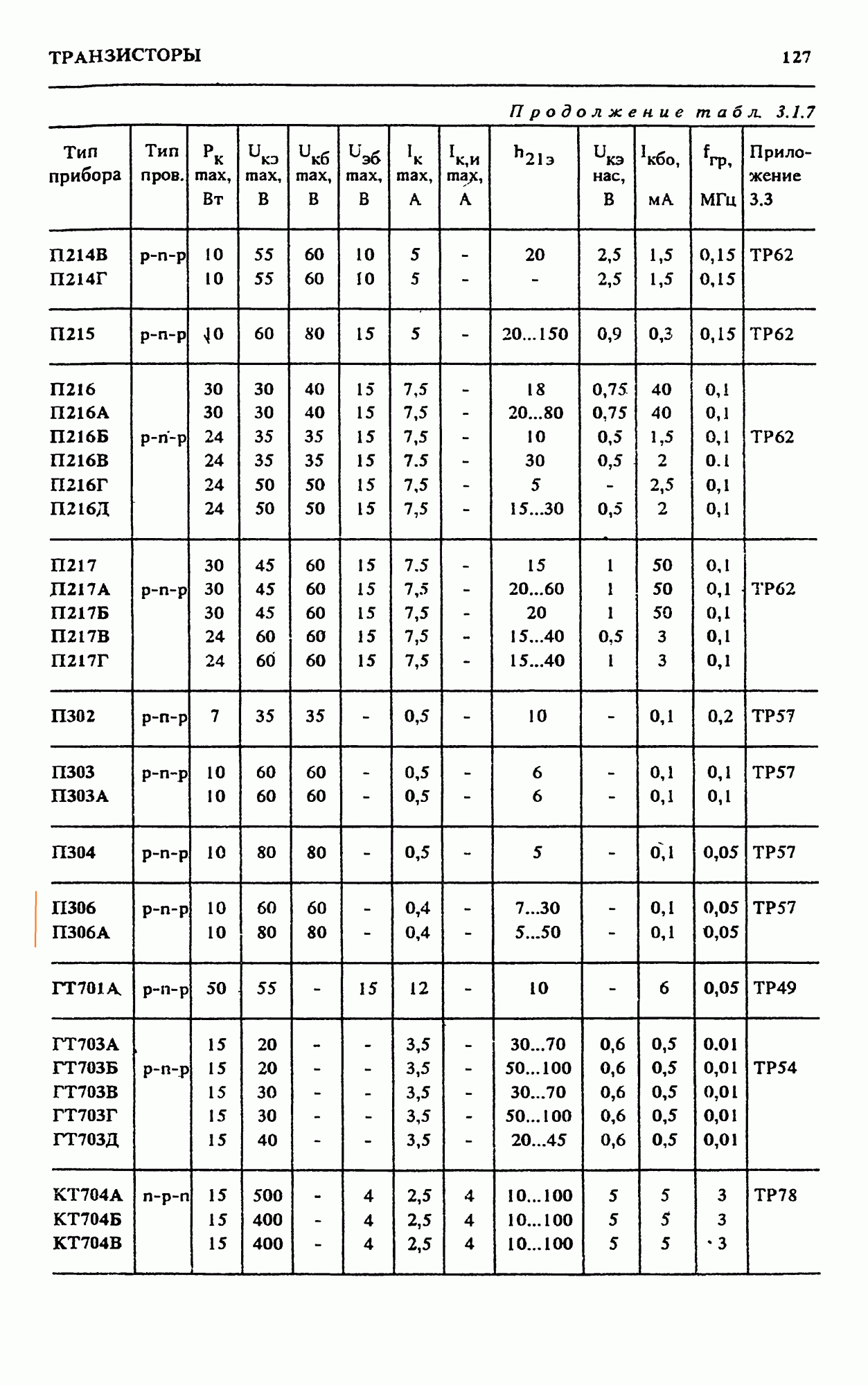

Саша, п306 такая же лажа как гт701, только кремний
Чтоб понятно, а то опять "самый лучший транзистор"
П214 и 217 на верхней частоте раскаляются, а она куриная 5 килогерц.У транзисторов неважных по частотным свойствам полка - фундамент начинает уродоваться, наклон появляется, видимо, с закрыванием плохо.

Есть замеры П605 на бумажке , там 300кгц полоса
Да,306й слабый по усилению и по току тоже.Мусор.
Спасибо. Выше было. Я не заметил - бумажка плохо видна, а нажмешь + и виден только её кусочек.

P.S. П306 по паспорту частота граничная 0,05 МГц...

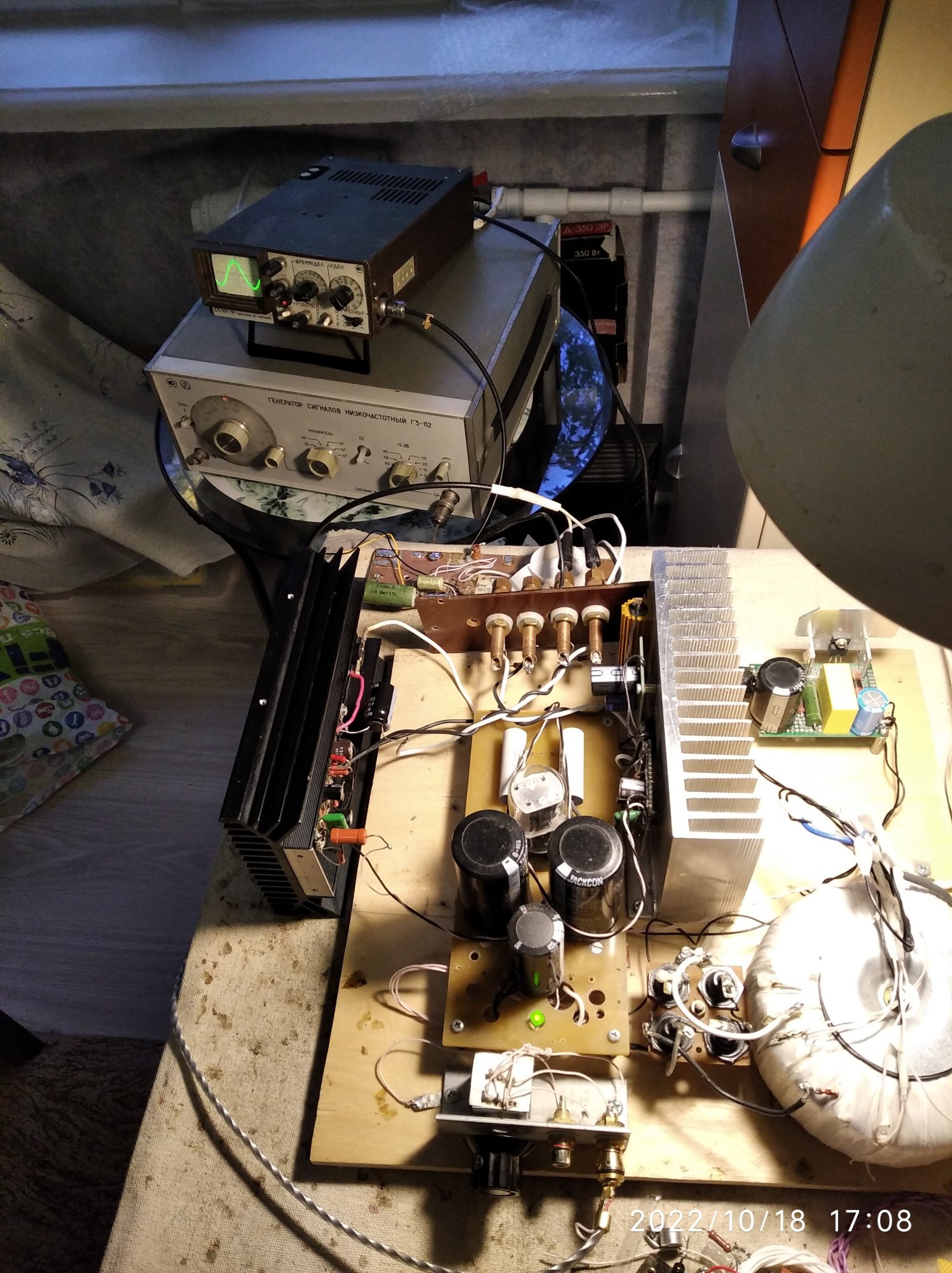

фото стенда для проверки.
    499.1 KB · Просмотры: 188

Задает то он задает, только входная емкость транзистора разряжается через 51 Ом, а заряжается через 510. Неувязочка вышла.
То есть теоретически, она лошадь, а практически, она падает (с).
Вот кстати и Slami о том же.
"Есть только один нюанс, это резистор на 510 ом на входе, у некоторых транзисторов из-за большой емкости переходов и эффекта Миллера снижалась частота, когда поставил на 51 ом это стало не критично".
По переменному току оба резистора включены параллельно, общее меньше меньшего из них, оно и задает внутреннее генератора Или у меня чой то с головой
Ну тогда вместо 510 Ом поставьте 1 мОм - ничего не изменится, ведь по переменному току параллельно ему включен 51 Ом .... По вашему выходит так.
Я при измерении брал как у усилителей -3 дБ, то есть брал 2,8 деления по осциллографу на низкой частоте, потом увеличивал частоту пока не станет в 1,4 раза меньше - 2 деления.
У Александра схема мне кажется практичней чем у меня, особенно если воткнуть делитель на смещение, ничего регулировать не надо. Есть только один нюанс, это резистор на 510 ом на входе, у некоторых транзисторов из-за большой емкости переходов и эффекта Миллера снижалась частота, когда поставил на 51 ом это стало не критично. Но это можно использовать с плюсом, потому что если слабый драйвер в усилителе, то он также не будет справляться с этими транзисторами. Второй минус это только для мощных транзисторов, но думаю из-за малого количества деталей можно сварганить вторую схему с уменьшенным током для транзисторов средней мощности, скажем так на 20 - 50 мА.
Сначала задумаемся, откуль взялся этот чертов резистор 510 ом. отвечу.Выход генератора Г3-112 нормирован на 600 ом.И согласитесь, что его 600 и ваши желанные 50 как бы разные порядки.Для этого делитель из 510 и 50.50 германию, 100 ом кремнию. По моим ржавым рассуждениям.
Сначала тоже так думал, а здесь инвертирующий усилитель, где усиление задается отношением (внутреннее сопротивление перехода КБ // емкость КБ) деленное на сопротивление входного резистора. Резистор включенный между инвертирующим входом и землей не влияет ни на входное сопротивление ни на усиление.
На практике тоже поставил на 51 ом, у Г3-112 выходным регулятором ставлю сколько надо, и все
