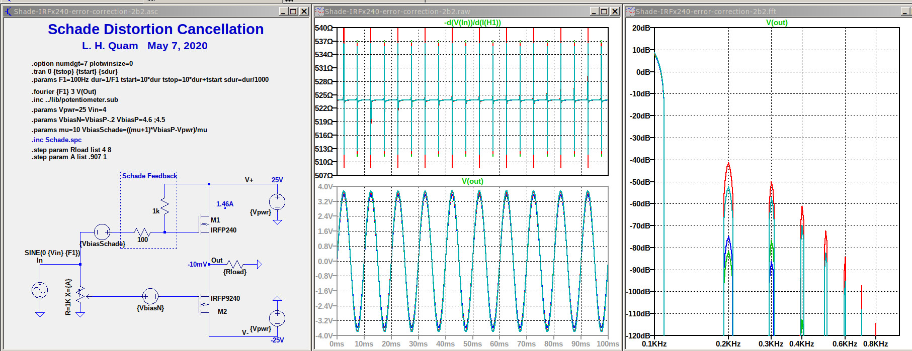

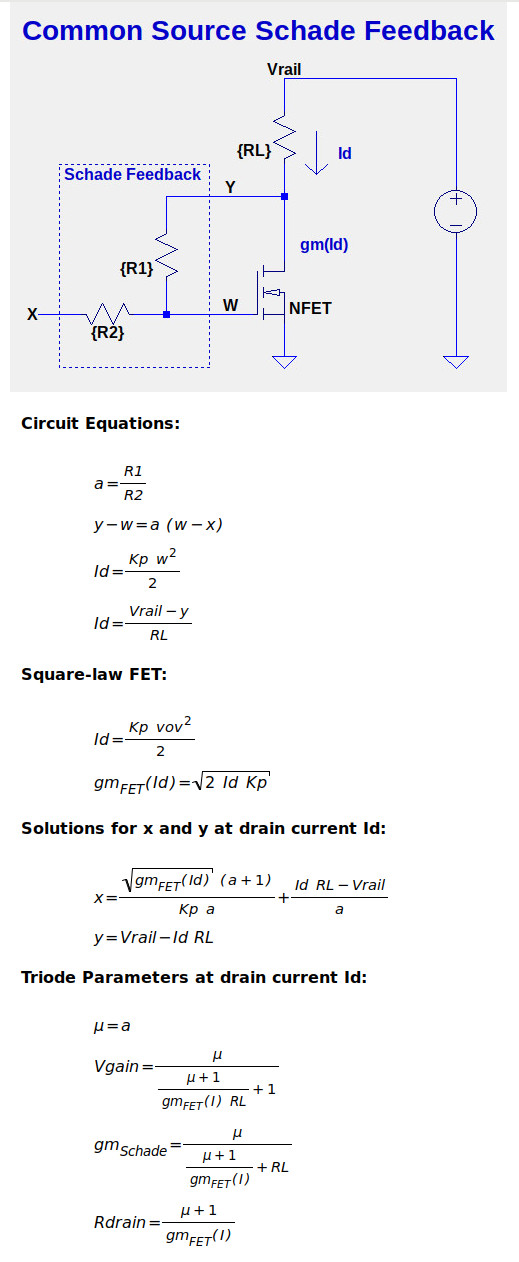

Продолжу опыты частотных свойств транзисторов с намеренно реальной обвеской, а именно, делитель базового смещения будет примерно 100 ом внизу и 180 вверху, в сумме ом 60.Для транзисторов средней мощности типа П605-701-306 ток будет в районе 100ма, то есть в нагрузке по 30 ом вместо десяти.Тогда посмотрим.
Закину сюда, мало ли кому захочется проверить)
    108.9 KB · Просмотры: 145
    437.4 KB · Просмотры: 142

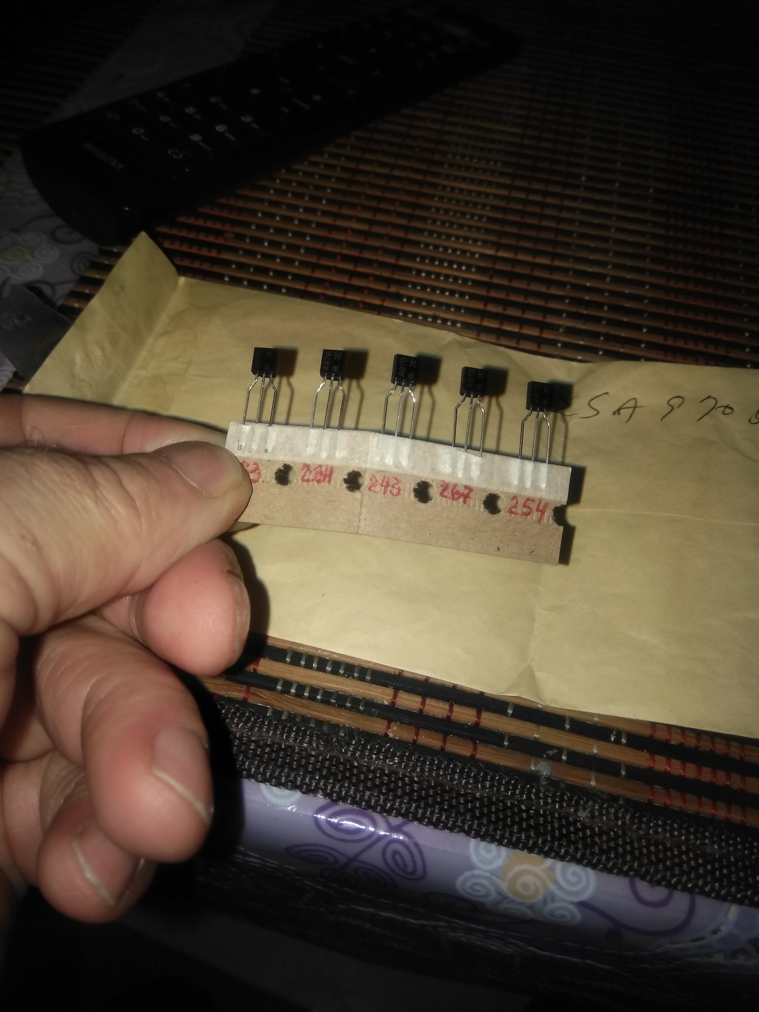

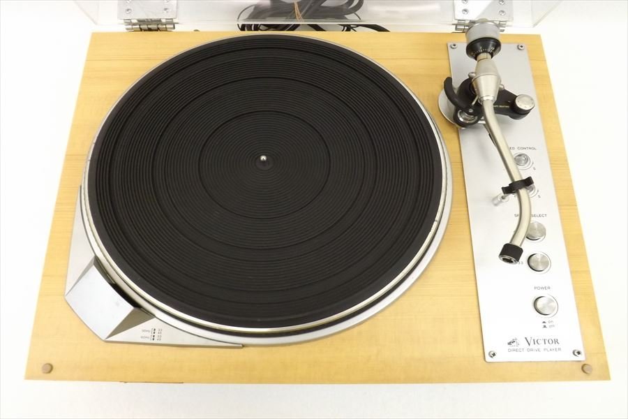

Вечерней лошадью пришла посылка с аукциона японского. Вертушка виниловая Victor 31-й и пакетик с транзисторами SA 970 с индексом BL. Заказывал для проекта АБ-1. По описанию продавца, транзисторы оригинал, настоящая Тошиба. Измерил усиление .... и что то разочаровался..... Выходит, что уже и япошкам нет веры... Брал ранее у Китайцев 970-е но с индексом GP и то усиление было 320IMG_20221029_210855.jpgIMG_20221029_211301.jpgi-img900x600-1653628769dnm4xk314504.jpg
Мюллер же говорил: верить нельзя никому, и добавил, что ему можно, но всё равно не верят.
Я брал в ЧипеДипе, GR усиление 250...300.
Думаю для усилителя без разницы, а вам обидно потому что
Транзисторы серии 2SA970 делятся на несколько групп по коэффициенту усиления. Транзистор 2SA970-GR имеет коэффициент усиления в диапазоне от 200 до 400, 2SA970-BL - в диапазоне от 350 до 700.
Маломощные у китайцев обычно нормальные в отличие от мощных. Схема не требует ни высокого напряжения, ни тока, ни малошумности, ни частоты.
В принципе КТ3107 - аналог, но раз Бокарёв его не ставит, значит неспроста.

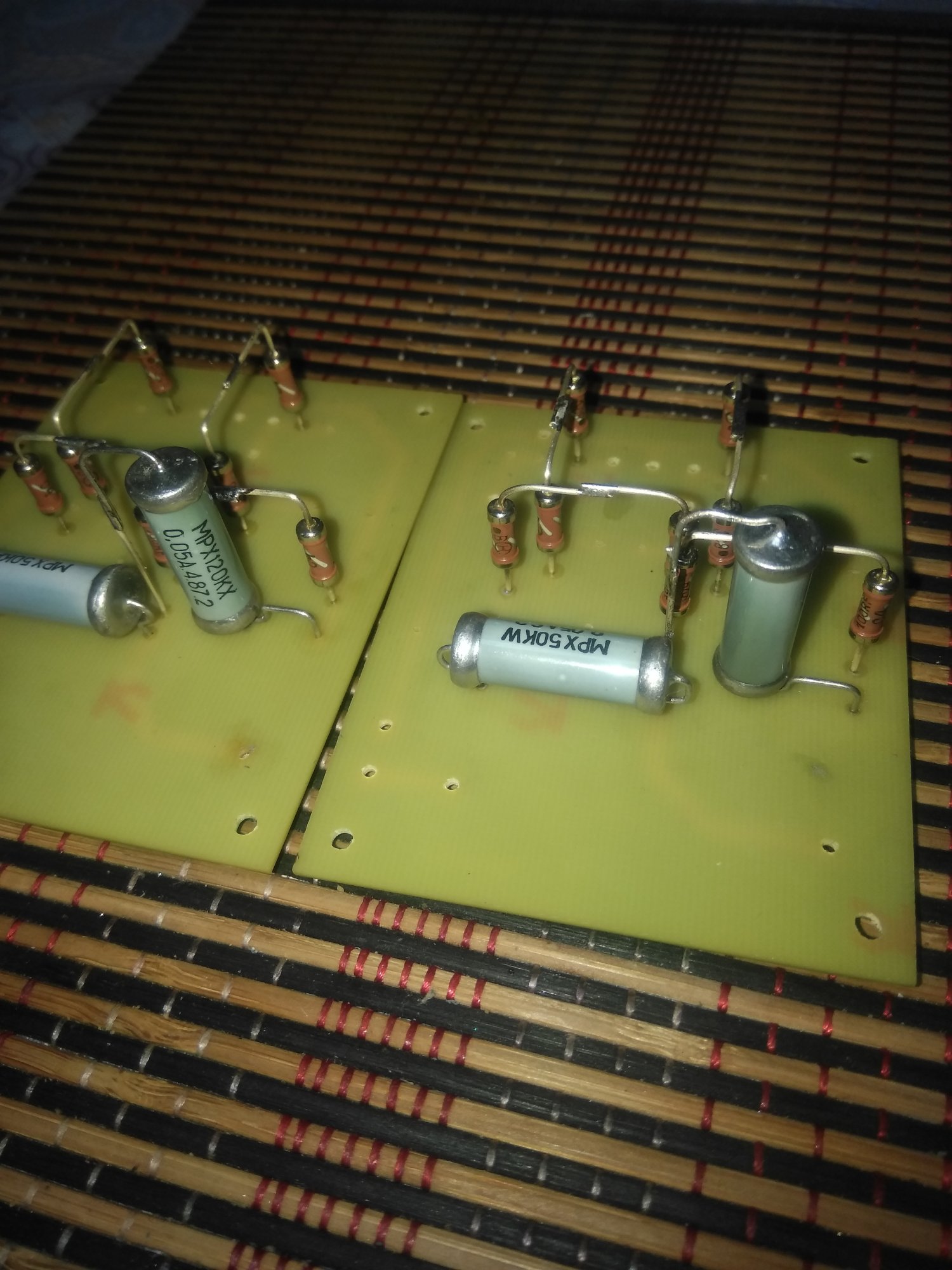

Сопротивлений на 200 Ом. 0,5вт. не нашёл в закромах, пришлось поставить 2 по 100 Ом. С2-10 0,5вт. Не смертельно? Или меньшей мощности ставить надо обязательно?IMG_20221030_184822.jpg
Мы РГ на С2-10 делаем, круче не бывает) И их еще можно купить занедорого)
Не, врут. Металопленка, думаю что-то типа нихрома.
Они выпускаются до сих пор, и танталовые были бы по цене золота, на вес.
