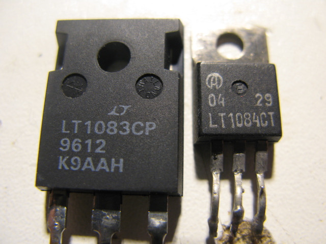

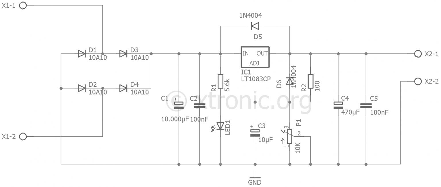

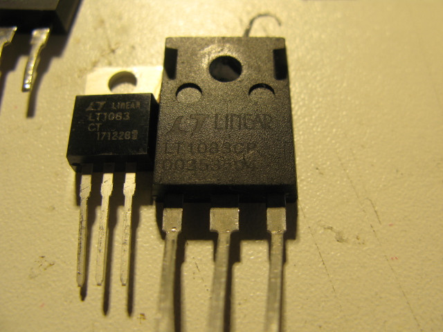

кстати !!!про LT1083 (между прочим аналог крен22а) зачастую они себя нормально не ведут если после них стоит емкость достаточно большая (ну например как в АБ), особенно если учесть что оригинал днем с огнем не сыскать (вот ему побоку) , и получается что стаб влетает в защиту и ничего не работает .
но орешек знаний тверд, и мы непривыкли отступать и расколоть его помог поисковик "хочу всехдостать...)))
короче вот схема прекрасно работающая при старте даже на огромнуе емкости на выходе .
вся фишка в диодах .
Емкость развяжи резистором в пару ом., глядишь и утихнет.
Всегда предпочитал ЕН22.
а говоришь ... старый , слепой ....
вот оригинал коротишь отверткой он затыкается и сидит ..ждет ..
а новодел купленный в Ростове у "проверенных" ...аж трех торговцев , затыкается но начинает греться , убрал отвертку - не возвращается , надо питание с него снять , чтоб скинулся

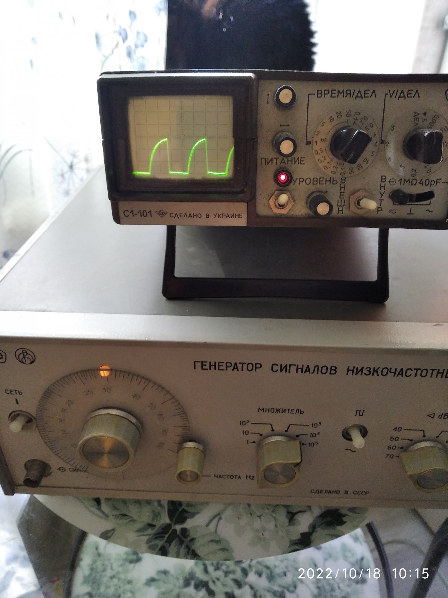

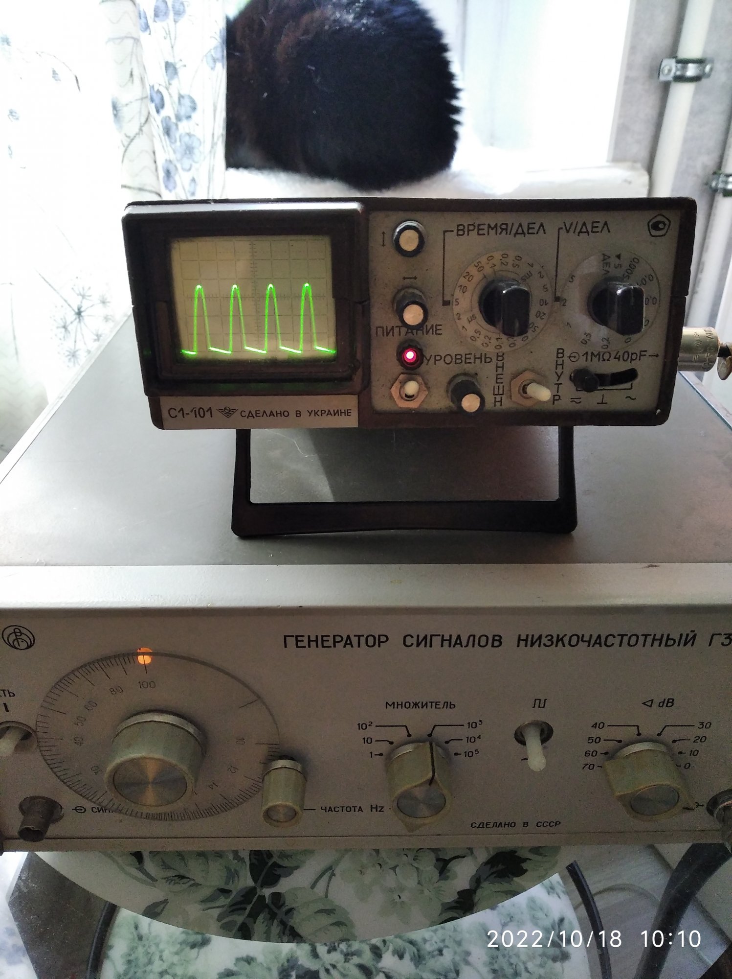

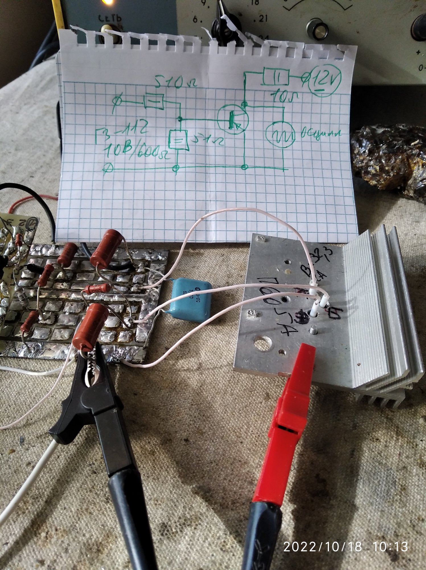

Проделал лабораторку по транзисторам в схеме с ОЭ на предмет предельной полосы, схема там же .Интересные вещи обнаружились.
Взять тот же УНЧ Шушурина на КТ 805Б.Любой дурак знает,что 2Т808 лучше, а еще лучше 2Т908.А теперь смотрим таблицу.
Половинка синусоиды падает по амплитуде на предельной частоте, меандр на той же частоте вырождается в зуб пилы

И чем не пара П605 и П 701, да у них и цифры почти рядом, соседи))))
Где-то валяется древний П 201, щас глянем его на вшивость
Один - Ge, другой - Si.
Ну а сам опыт, как всегда, очень интересный.
Настоящие учОные будут возмущены - это ненаучно, а для радиолюбителей это полезно и ПРОСТО повторить, зачастую - решающий аргумент. Мне тоже захотелось. Правда у меня Г3-102 до 200 кГц и 8 В, но и этого достаточно.
Можно сделать простую проверку на вшивость для транзисторов, в том числе для подделок с Али.
Я понимаю, ООС и всё-такое, но хочется изначальной линейности у транзисторов.
P.S. Самое смешное, что интернетные радиолюбители написали миллионы страниц всяких "мыслей", а настоящих опытов - кот наплакал.
Есть идея сочинить реальный усилительный каскад с оэ, дать смещение , держать полпитания в коллекторе, тогда полоса будет ближе к реальности. Скажем, ООС коллектор-база по постоянке держит режим , она же по переменке убрана .Сделаем,несложно.
И как верно пишет Саша Резвой, П214 и 217 на верхней частоте раскаляются, а она куриная 5 килогерц.У транзисторов неважных по частотным свойствам полка - фундамент начинает уродоваться, наклон появляется, видимо, с закрыванием плохо.

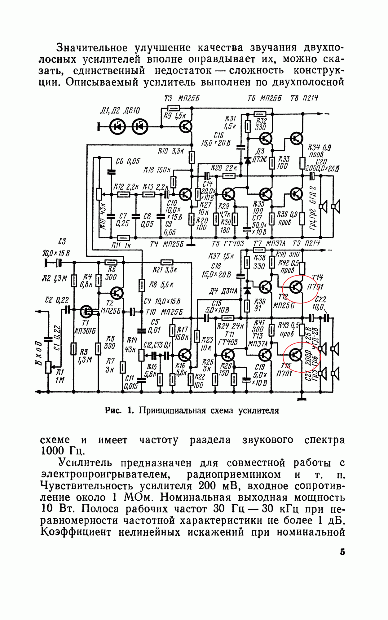

Сань! Клепай биамп. Именно так я и сделал 45 лет назад: НЧ на П217, ВЧ на П605. Работало на МАС-10, поэтому без фильтров практически, без резистора на консерве и ёмкость подбирал разделительную в усилителе ВЧ на выходе, а НЧ резал пассивной RC.
На п701
