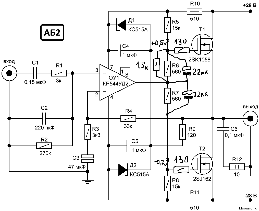

АБ2 – усилитель мощности
Подозреваю что такой БТ-вариант от латерального что по замерам что на слух хрен отличишь.
Я с Вами соглашусь, я сегодня включил АБ2 послушал просто фоном в течении час. Да звучит хорошо отвращения не вызывает, сказать что я был поражен его звучанием нет. Просто хороший простой усилитель думаю и БТ и МОСФИТы при соответствующих изменениях в схеме будут звучать не хуже. Я так понимаю основной тон здесь задаёт ОУ.
Как обычно у любой проблемы есть несколько решений. Например проблема низкого выходного напряжения ОУ.
Тут вот сделали ему плавающее питание, получилось неплохо, но не сказать чтоб прям очень хорошо.
В большинстве усилков добавляют к ОУ ещё УН. В самом простом случае под названием ТТ весь УН это два транзистора , и там уже искажения падают до -110..120дБ. Причём и ОУ можно попроще, и на выходе ОУ переменное напряжение не больше 100мВ. Как то так.
И главное ОУ почти любой, только коррекцию подбирай.
Там без УН не обойтись.
Латералы с их порогом от нуля - важнейший фактор звука.
Входы привязаны к земле, на питалове - многовольтовый сигнал, это называется синфазка. Нужно тщательно обследовать, как оно работает.
Не стану спорить так как мои познания в этой области не велики. Хотя своё мнение выскажу. Ноль относительная величина такая же как и +5 или -3. Так что не вижу в этом не плюсов не минусов, как влияет величина смещения на звук smile_15 Что понравилось у латералов так это термостабильность. Электрически ведет себя как лампа. Настроил красивый спектр. На следующий день включил какая то ерунда, прогрев 2...3 минуты, радиатор чуть теплый опа и всё стало на свои места температура, спектр. Дальше стоит как вкопанный.
Самое главное преимущество латералов, это сочетание порога открывания от нуля и близкая к квадратичной проходная характеристика , что важно в двухтактных схемах с повышенным током покоя. Нет резкого изменения крутизны при переключении транзисторов, а значит и нет резкого изменения выходного сопротивления каскада на них, как на малом сигнале ( ступенька по простому ) , так и на большом, что благоприятно сказывается на звуке.
Вот самая простая схема и от неё просто добавлением деталей можно перейти чуть ли не к сверхлинейнику . Какие в ней полевики симуль говорит что пофиг . В ЛТС моделек нормальных кроме 240-9240 мосфетов пригодных сюда не нашёл . Но IRF 530-9530 подошли бы идеально ! Стоят реально копейки и ёмкости меньше чем у латералов .
