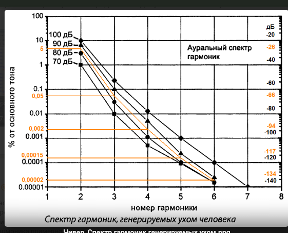

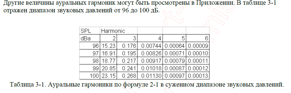

Есть независимое от єкспертов.

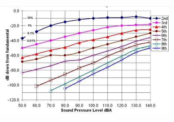

Ауральные гармоники, наших собственных ушей.
Там можно увидеть на каких громкостях как ухо само их геренирует.
Усилителю нади их не превышать, всего лишь. И тогда не услышим.
Для ориентира, чтобы сразу не запутаться, возьмите стандартный уровень 90 дБ.
Вторая, о ужассс! 8%, так что 5% не услышим, третья, как и рекомендуется, на 20 дБ ниже.
Ну и по остальным видно все.
При акустике с чуйкой 92-93 дБ на паре метрах от нее, на диване, где будет в районе 90 дБ,
от усилителя потребуется примерно 1-2 Вт. Двадцативаттный РР будет работать с неплохим запасом по пиковому сигналу.
Ну и совершенно понятно, почему народу нравится звучание однотактников.

Устал повторять, что субъективные искажения обеих ухов дивно триодно-однотактные. Только все влетает и вылетает не цепляя сознания.
Я тоже слегка устал от повторения того же самого, но другими словами.
Но не перестану повторять, при любом удобном случае.
Когда кому-то что-то объясняешь, и сам начинаешь лучше понимать, под слегка другим углом зрения.

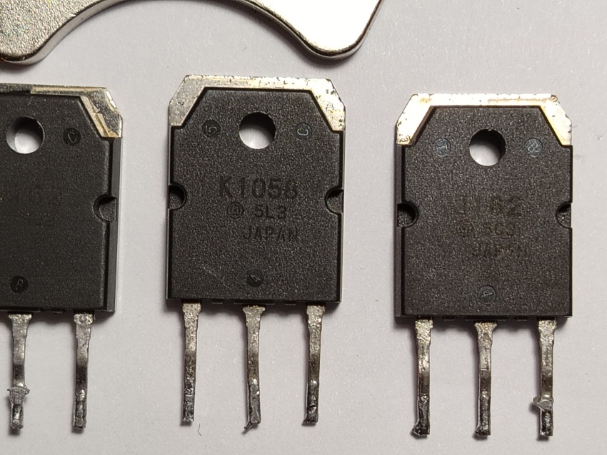

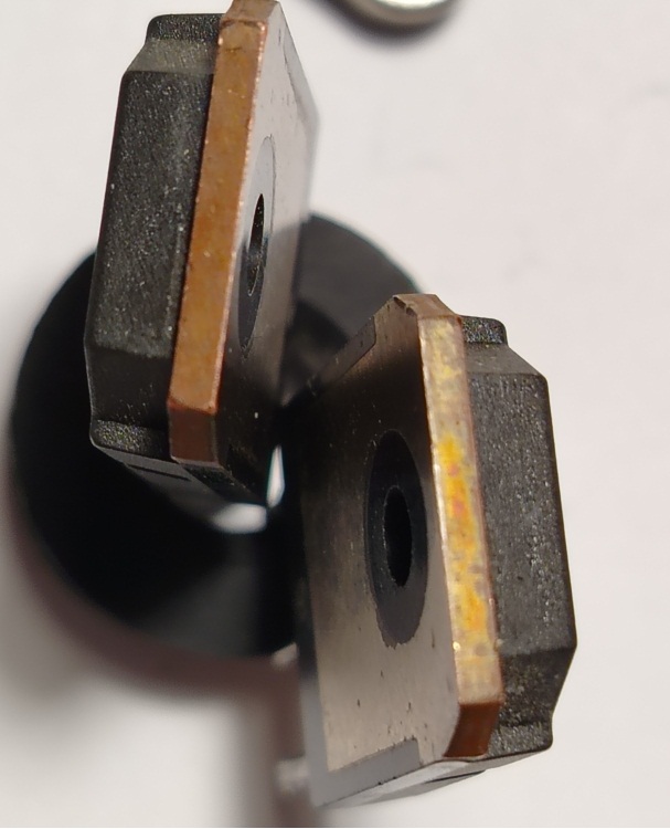

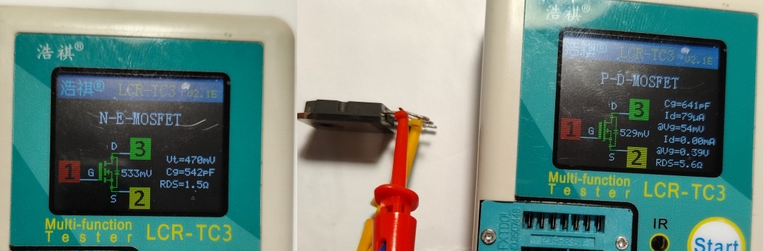

Начну с виновников этого мероприятия. Это сладкая парочка K1058, J162 точнее две парочки. Они были куплены на али как б/у. После того как решил попробовать их, для себя решил брать именно оригинал пусть б/у но оригинал. Потому как отношусь настороженно новоделам. Фото ниже. На корпусе имеется логотип hitachi транзисторы не магнитятся от слова совсем на торцевом срезе подошвы виден желтый метал.
Проверка тестером показала оригинальную емкость Cg.

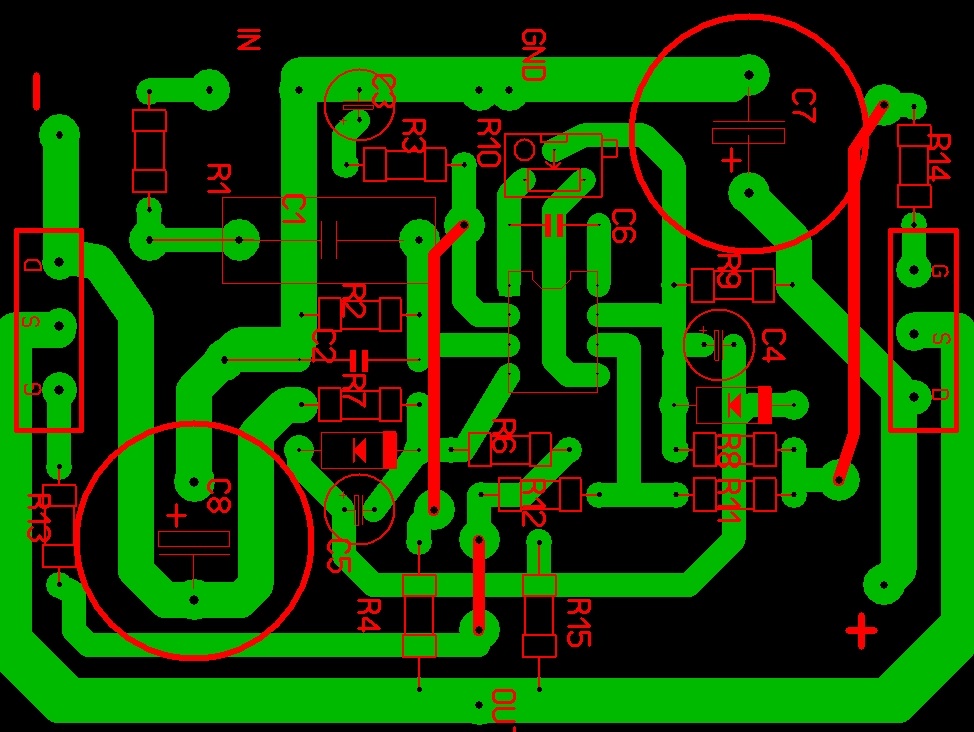

За вечер была сделана простенькая плата. После знакомства с конструкциями Пасса, мне понравилась его концепция расположения выходных транзисторов тем более конструкция позволяет крепить транзисторы без изоляции друг от друга.

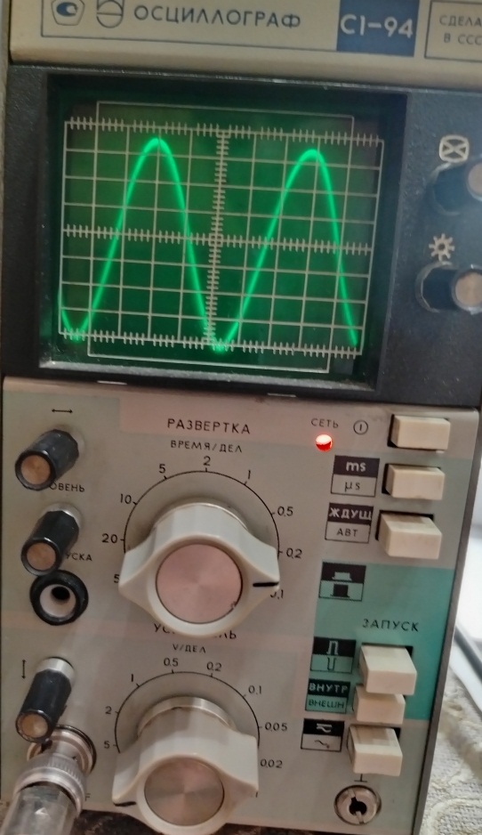

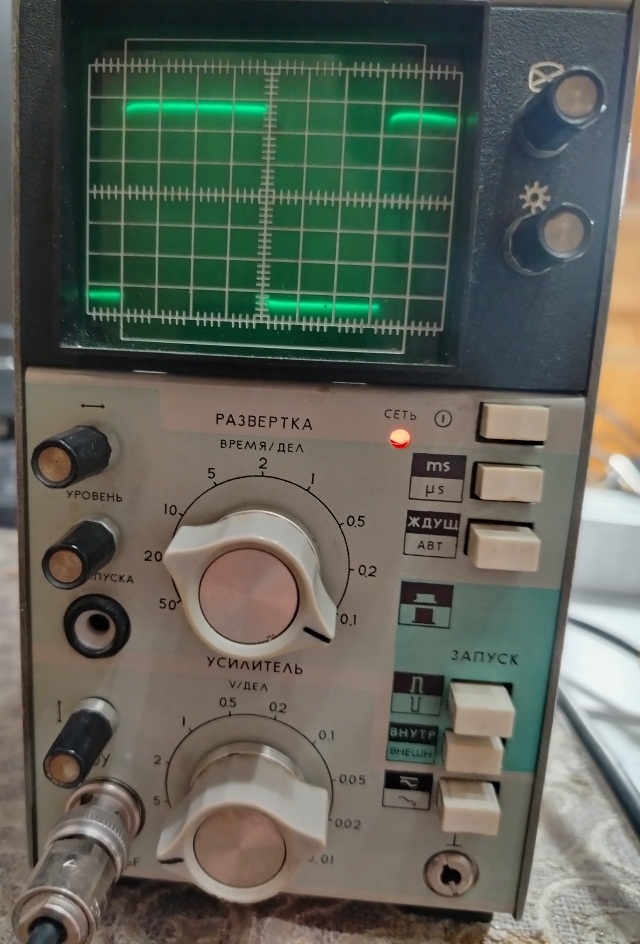

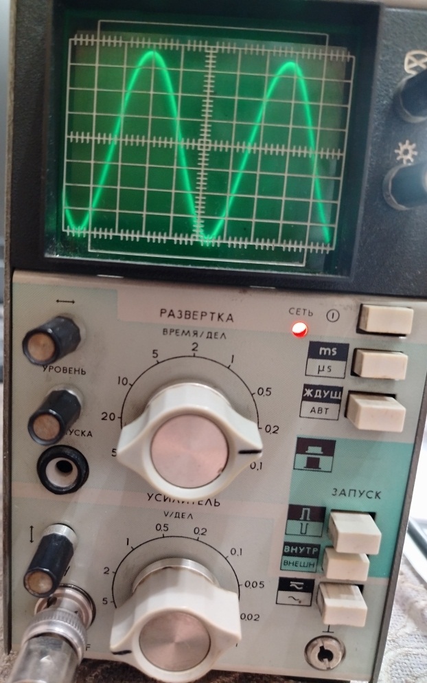

Первые замеры синус амплитуда 20в больше мой осциллограф не осилил нет делителя. Меандр тоже идеальный.
Выходное сопротивление усилителя Rвых=Rнагр*((Uxx/Uнагр)-1= 7,3Om*((5,73/5,7)-1=0,038Om

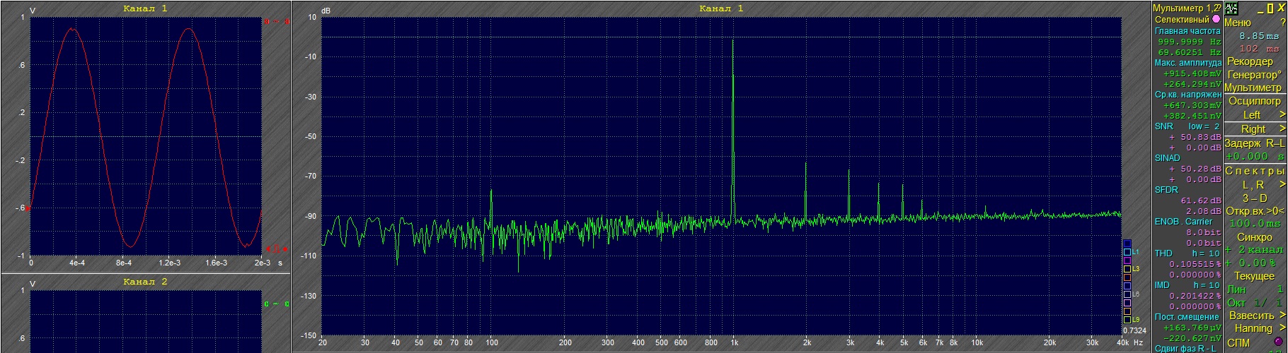

По диаграммам спектра видно, что есть оптимум тока покоя для єтих латералов в єтой схеме, он в районе 220 мА.
При большем токе общий уровень гармоник чуть меньше, но резко увеличиваются 4 и 5-я.
Посмотреть вложение 177611 Посмотреть вложение 177613

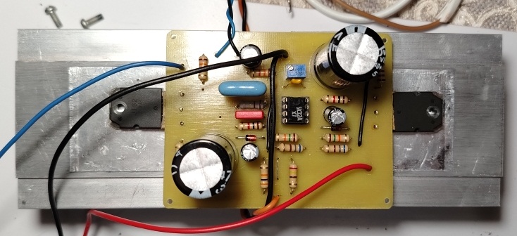

Посмотреть вложение 177623 Посмотреть вложение 177624

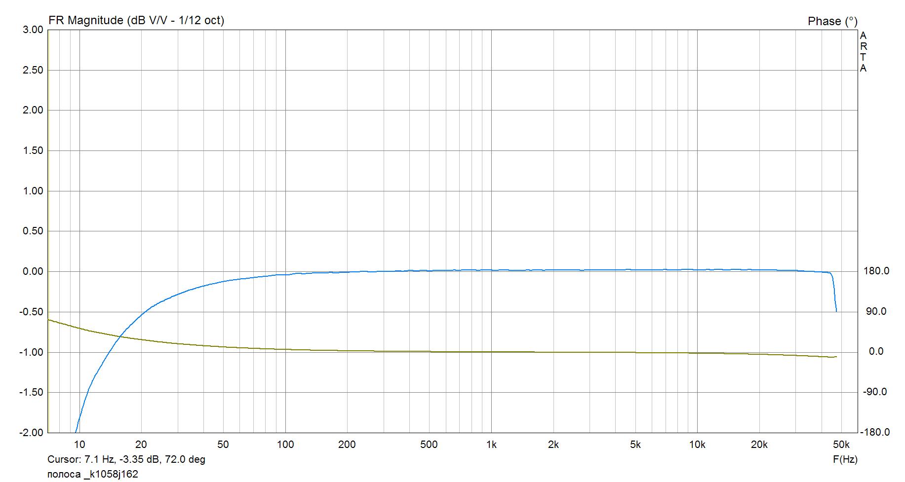

Ниже АЧХ и фаза.

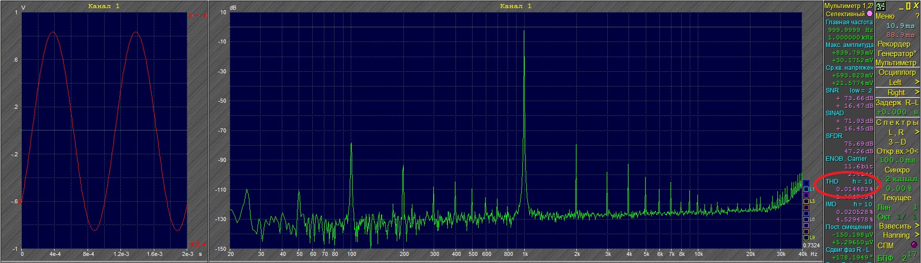

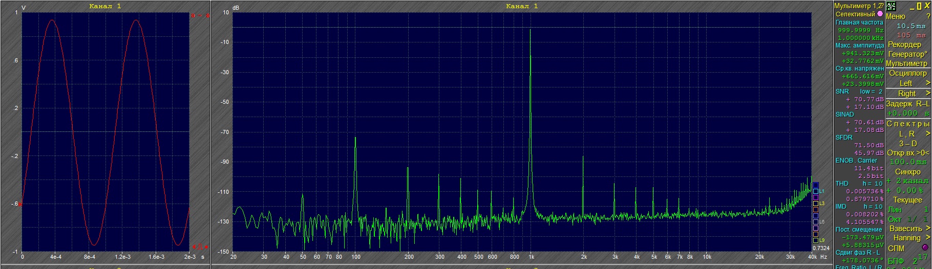

Теперь спектры на левую часть не смотрим БП на скорую руку спектр при токе покоя 100мА THD 0,014% при действующем на выходе напряжении 6В.
100мА

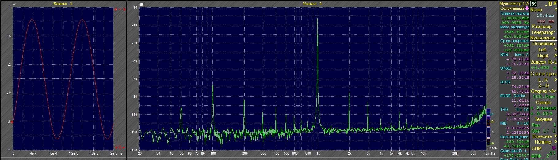

Для тех кому этого мало увеличим ток покоя до 220мА THD 0,007% при действующем на выходе напряжении 6В. 4-я и 5-я практически изчезли.
220мА

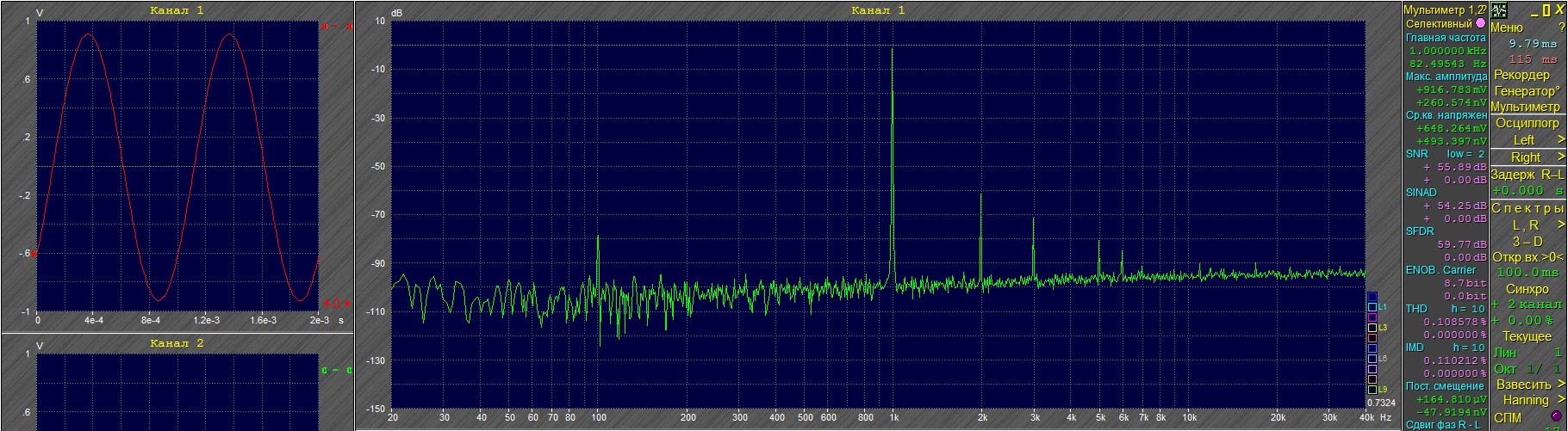

Для тех кому и этого мало увеличим ток покоя ещё до 450мА THD 0,0055% при действующем на выходе напряжении 6,6В. Здесь уже прогресс не такой как выше, но всё же. 3-я, 4-я, 5-я выравнялись и стали в пределах 105дб.
450мА

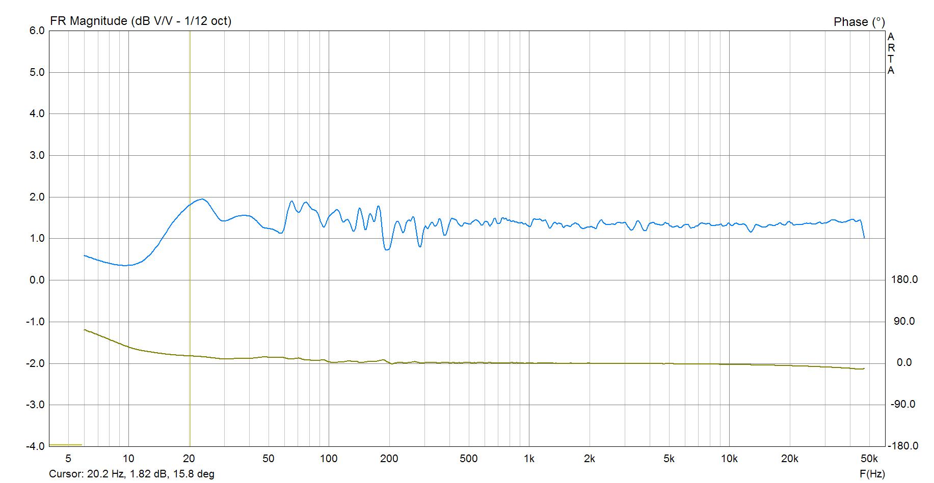

Я уже было решил на этом остановится но вспомнил о том что у этих транзисторов Cg по больше будет и решил посмотреть АЧХ.
И вот что получилось. Фаза вроде не чего а АЧХ как зубы у ножовки.

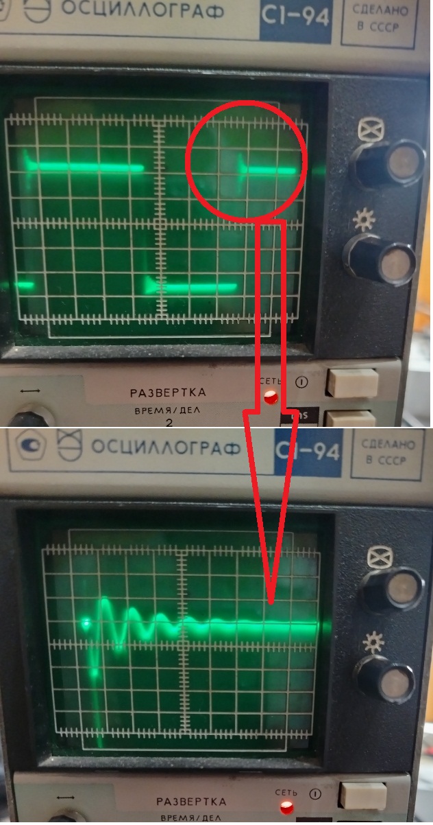

Ну что идем дальше. Синусоида нормально, а вот меандр подвел. Видите зазубрины на фронтах ниже на картинке в увеличенном виде. Возможно потребуется коррекция. Но мне это не интересно и я этим заниматься не буду. Это для тех кто хотел посмотреть, что произойдет при прямой замене транзисторов.
Посмотреть вложение 177635 Посмотреть вложение 177638

С 240-9240 проявилась дурная емкость вертикалов. Скорее всего, поможет пара разгрузочных повторителей по выходу операционника, как сделал Володя Джумайло.
Работа по измерениям зачетная, блестящие результаты. особенно ценный вывод -увеличить ток покоя до 400 ма. Мои результаты с гибридником дают те же цифры, выше 250-300мА спектр заметно очищается. Но радиатор требуется сильно больше.
Особенность АВшника на латералах- с нагрузкой вскипают транзисторы, падение на выходных полевиках большое. Хотя. в покое чуть теплые.
ПС. Для очистки совести проверьте коррекцию для вертикалов, вместо 50 пик в ногах 1-8 закоротить эти ноги. Полоса обвалится, но звон может уйти. Для таких конских емкостей микросхема 544-2 слабая. На форуме Схемнет , где тема про этот унч, те же впечатления у народа про неважный результат с парами 240-9240.

Плата картинка для ознакомления.
во вложении файл layout6

Не у кого не возник вопрос почему на вертикалах выходное усилителя стало отрицательным.

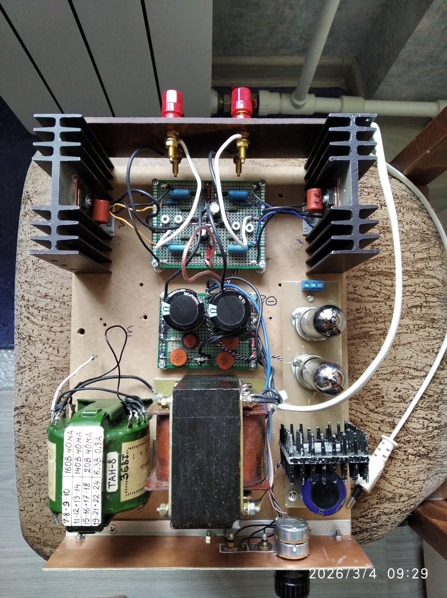

пара вопросов по спектрам.
1) а чего такой фон великоватый?
2) а имд 19+20кГц можешь снять на поглядеть?
В отчете писал по этому поводу.
Там всего в каждом плече по 4700мкф. при этом 100Гц -80дб. Думаю если добавить до 10000 то можно получить -100дб.
ИМД есть, выложу вечером. По память 0,06%

Это где рекомендация слева не глядеть.) Ну, я обычно просто делаю на двухстороннем текстолите, верх - экран поделённый на два, один полигон накрывает входные цепи, второй выходные, обои заземляются потом в одной точке.
Что до ИРФ и АЧХ как ножовка- явно просто возбуд на очень высоких частотах, отсюда же и шумы на 30дБ выше. Сами по себе выходники шум генерить конечно никак не могут.
А что насчет отрицательного выходного? Ваши мысли.
Тут я на секунду потерялся в догадках, но есть мнение что система слежения по питанию ОУ она являет собой ПОС. А где ПОС там и отрицательное сопротивление можно получить. Кстати занятно, такой вариант может быть неустойчив, зато динамики лучше демпфирует. Могу модель глянуть и устойчивость ей подпилить. Потом на слух можно будет сравнить)
Немножко удивило: обычно у оригиналов отсутствует фирменный логотип Hitachi, а старательные китайцы на подделки его усердно ставят.
Хотя по емкостям переходов вроде бы и ничего...

Экран на верхнем слое фольги от пульсаций двухполупериодного выпрямления 100Гц не очень-то и поможет.
Это возбуд и есть.
А Вы могли бы объяснить разницу "палок" 100Гц между латералами и ИРФами?
Вы просто не внимательны 100Гц пульсации примерно одинаковы в обоих случаях просто на картинках разный масштаб при токе 100мА -80дб. 450мА 75дб.
С8 специально отвели, дорогу увеличив?
Перемычки, там, 100 Лет не нужны, выводные резисторы поэтому применяю.
Вас не кто не заставляет не хотите не ставьте. Хотите доработать плату доработайте и выложите. Чё воздух зря сотрясать.
Извините, не сообразил, что палка 100Гц для ИРФов выглядит ниже на фоне поднявшейся шумовой полки.
Зато наводка 50Гц и гармоники 100Гц стали не видны. Здорово!
Что вижу, о том пою, не "втыкаясь" в саму схему, плату.
Не хотите, не слушайте, там движение на: 5 элементов подвинуть, две перемычки удалить (то, что в глаз бросается, скорее, всего и "петля" по питанию имеется)
