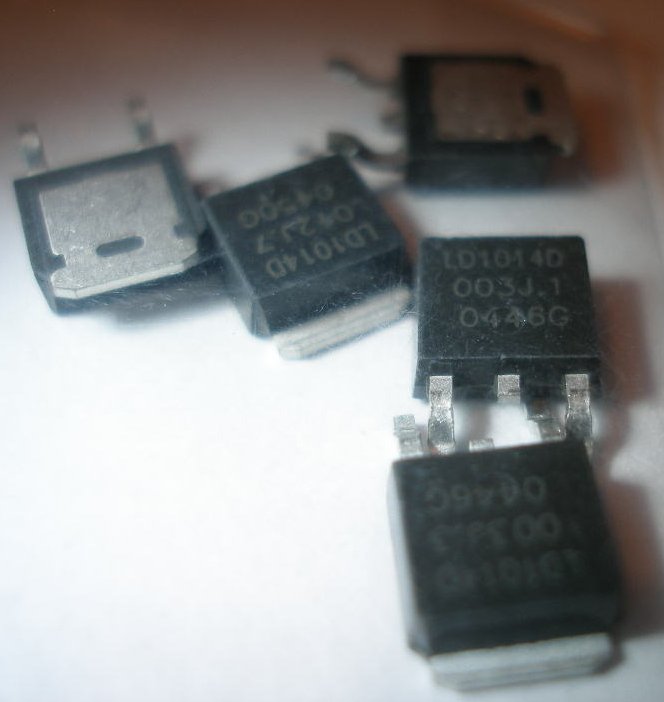

У китайцев за дешево можно купить LD1014D (с коротенькими выводами)

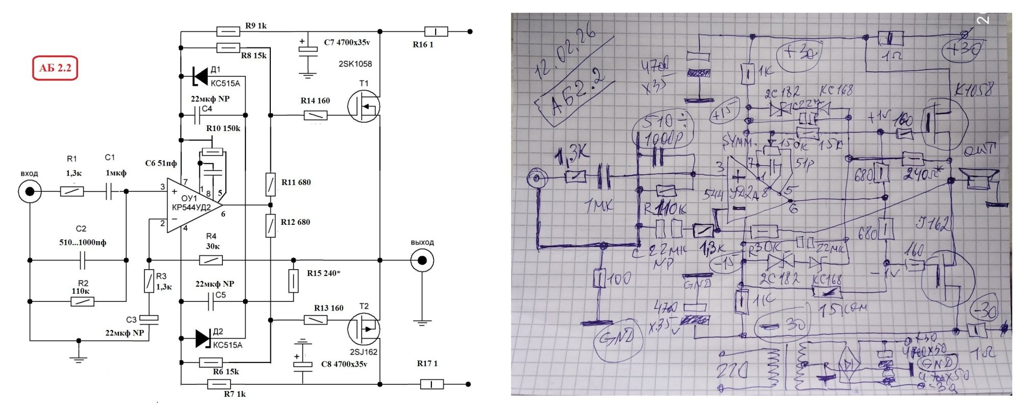

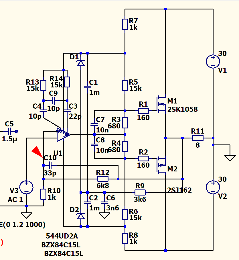

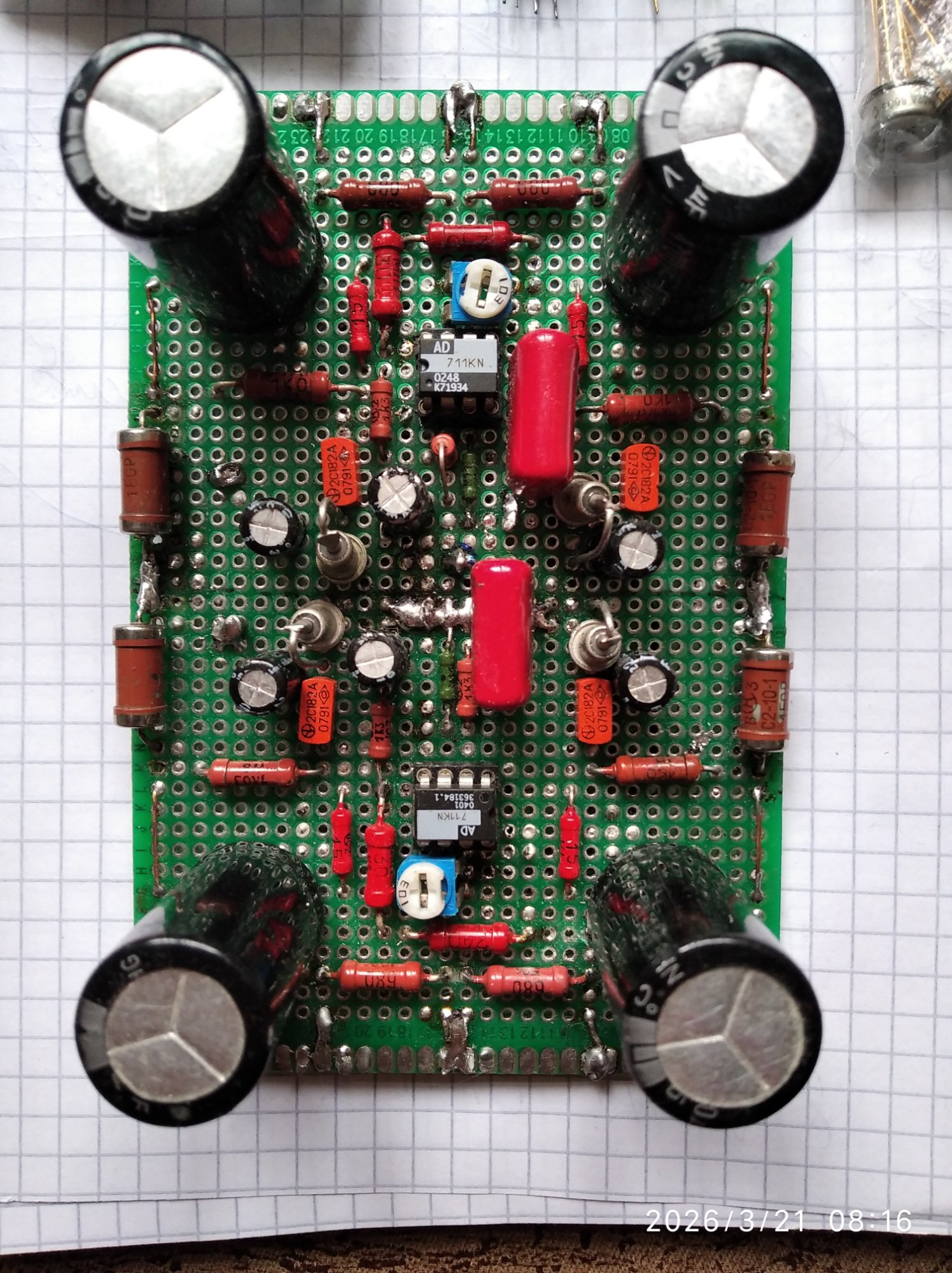

На днях собрал АБ2. Всё завелось с пол пинка. Синусоида до 10в амплитуды дальше не пробовал, спектры красивые 0,04%. Только вот одного не пойму, питание у меня +25в -25в по включению равны, потом потихоньку плавно становится +30в -20в ток в плечах не меняется 100мА на форму выходного сигнала и спектр ни как не влияет на выходе 5...6мВ постоянки. Если вытащить УДшку всё становится в норму. На выходе УДшки постоянка скачет туды суды причем плавно, может изменятся в течении 2...3 минут, регулировочным резистором коррекции его можно изменять но поймать ноль невозможно образно говоря постоянка на выходе микросхемы плавает в больших пределах.
С операциониками дел не имел. Что то с этим сделать можно? Или это нормально.

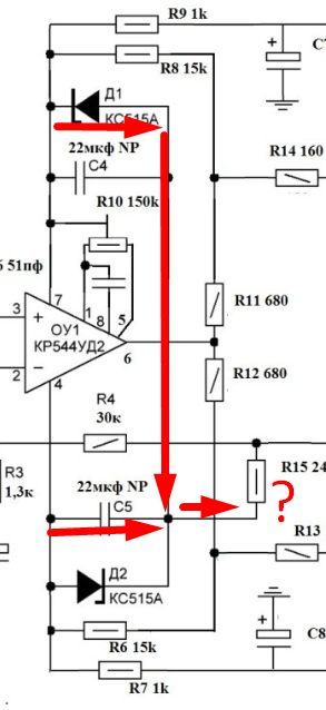

Scamp, а если вход на землю, то плавает тоже? А из точки соединения стабилитронов пленочку 10нФ примерно ткнуть на землю ежели?
Кстати, приведите точную схему которая в итоге была собрана.
Тоже плавает но не так интенсивно. Резистором коррекции установить ноль нет возможности.
можно попробовать только что это даст?

земля источника питания видимо не имеет жесткого соединения с землей схемы.
Так. резистор 100 ом из земли на входе долой, замыкайте земли на земли, это мой косяк был. Остальное верно. 544УД2А попадаются битые , пришлось выбросить все с непонятным поведением.Среднюю точку стабилитронов замкните на землю, выходной сигнал упадет, но схема обязана застабилизироваться.
У меня были неопнятки с поведением усилителя сперва, то фон в канале, то искажения на экране. Потом понял. Схема балансировки у 544УД2А и AD711 разная, у AD711 она по минусу, 10 комами, у 544й по плюсу и 150 ком. С нормальными 544-ми в металле схема классно работает, но непременно нужна коррекция 40-50 пик по 1 и 8 ноге.Иначе генерейшен .
И проверьте питание опера, что там на стабилитронах , сколько вольт относительно земли. И привязана ли входная земля к средней точке питания.
Ежели полный затык, созвонимся, прикотите ко мне на Западный, желательно исключительно в сбт, смогу помочь разобраться с клыентом.

Общую схемку увидеть ба.
Как видите на схеме его нет. У меня он тоже исключен.
С R15 что делать оставлять?
именно общей земли или все таки средней точки стабилитронов? Между общей землей и средней точкой стабов примерно 100мВ.

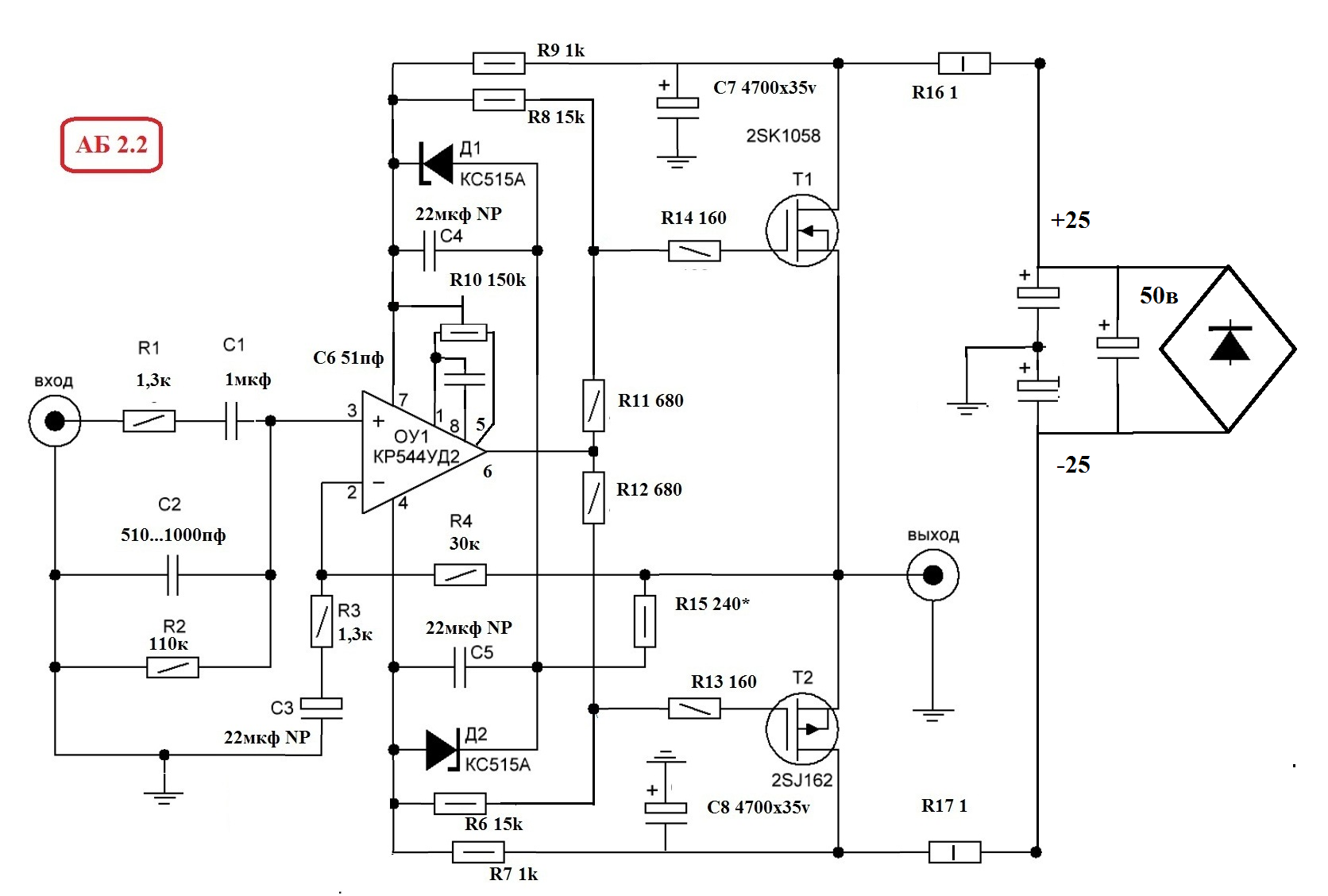

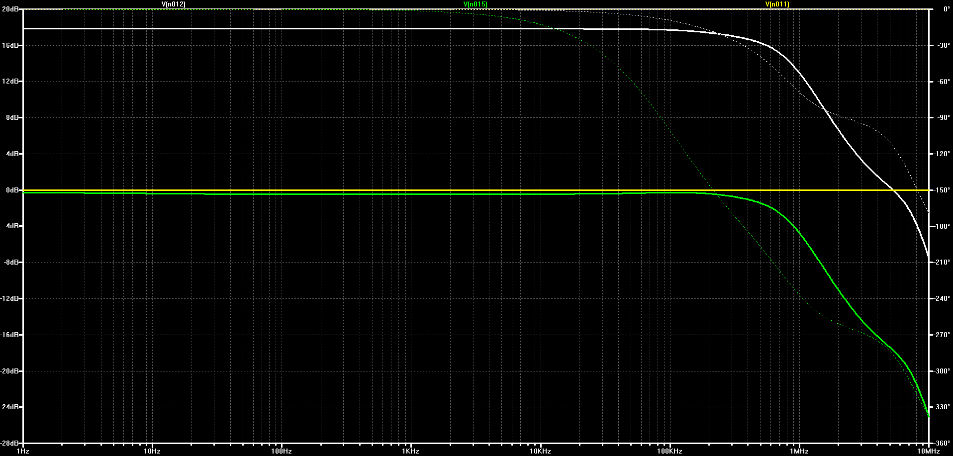

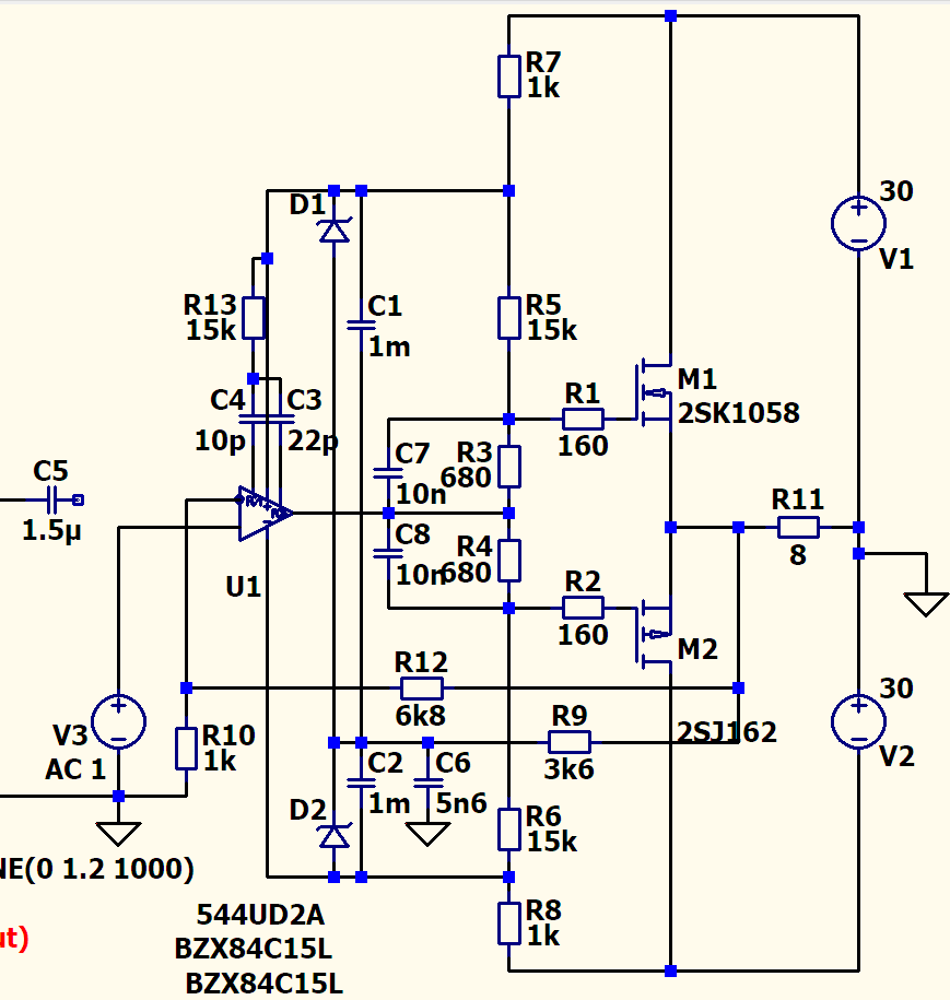

Смотри, таен тут нету:
Что было?
Следящую ПОС по питанию ОУ переборщили.
Цепи ПОС, тут:
R9/(R7 II R8)
должны иметь коэффициент деления меньший, чем у петли ООС. Иначе эта ПОС будет доминировать в системе ПОС-ООС, и дело закончится холодными пятками.
Что я сделал:
сопротивление R9 увеличено с 240 до 3к6.
Как найдена эта величина?

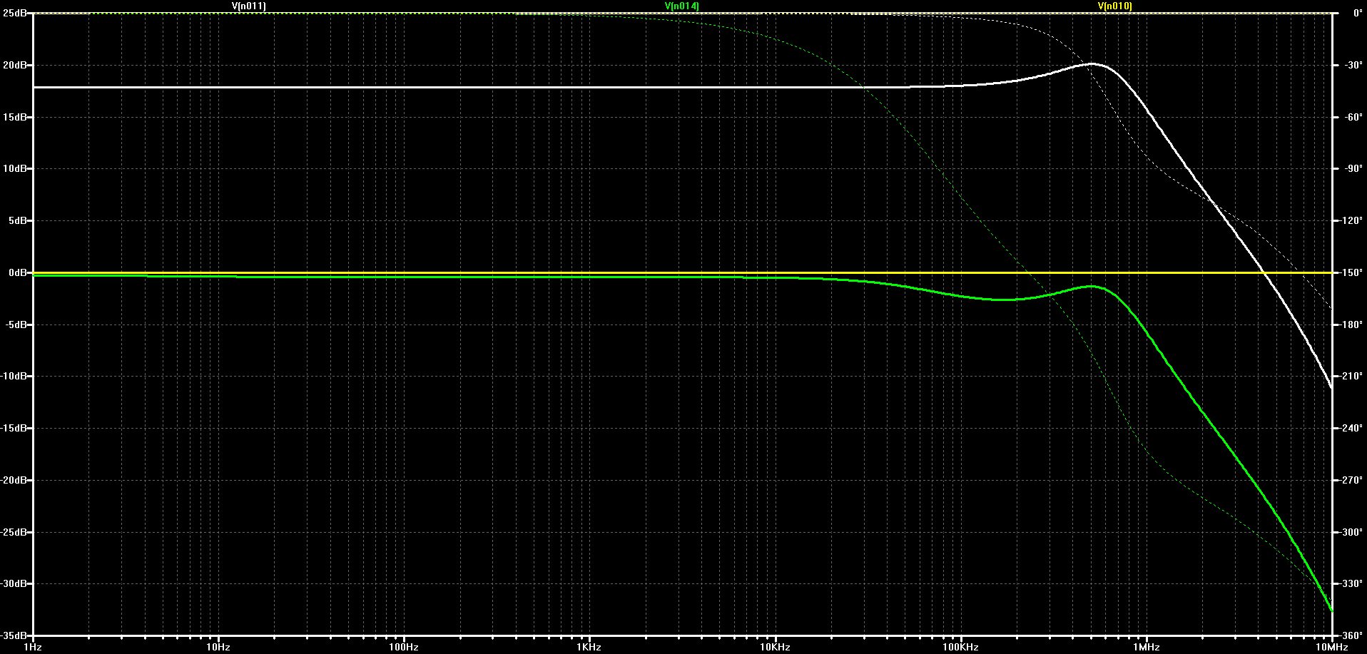

Белая кривая: АЧХ выхода.
Жёлтая: вход. Он ровный до бесконечности, 0 дБ.
Зелёный: общая точка стабилитронов, динамичная земля слежения. Её потенциал должен быть чуть ниже входного во избежание доминирования ПОС. Это именно тот момент, когда я сказал: подобные вещи должен считать симулятор. Вручную - только если голова, как Дом Советов.
Ещё что: С6. Вместе с R9 он образует ФНЧ, чтобы слежение по питанию ОУ работало только в звуковой полосе частот, где необходимо.
Вдобавок: так как стандарт линейного напряжения цифровых носителей сейчас 3 В, КуООС уменьшен с тем, чтобы при этом входном напряжении УМ не залетал в клип. Причём, максимальное выходное напряжение принято за 25 В, отсюда 25 В / 3 В = 8 раз КуООС.
Заодно это углубило ООС, повысило линейность и С/Ш.

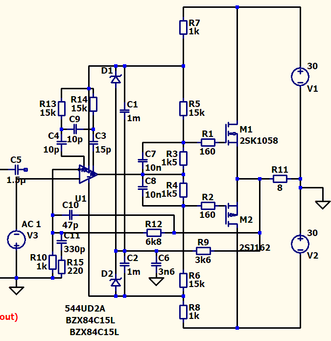

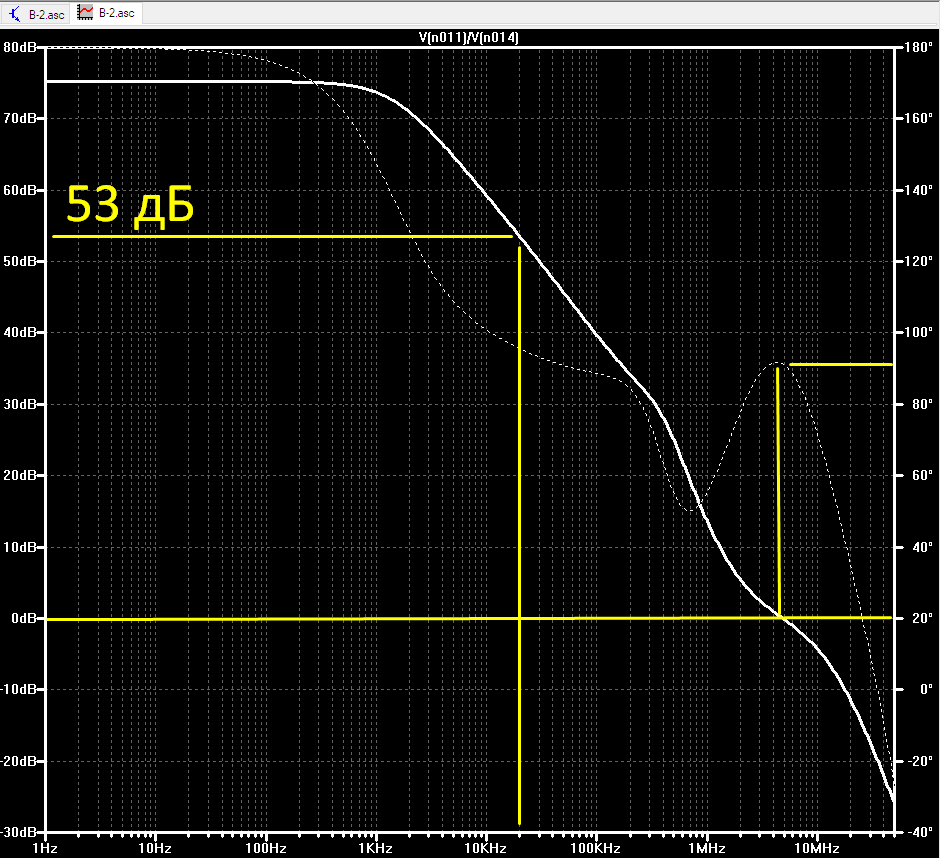

Бугор на АЧХ выхода невелик. Если это представляется проблемой, ставим конденсатор в цепь ООС:
и получаем такие АЧХ:
Цветовая легенда - из поста выше.
Осваивай симулятор. Полчаса делов - и готовый усь.

Я сейчас подумал. Может этому АБ2 нужна физическая средняя точка на тр. питания, а не плавающая?

Это на ВЧ ослабит ПОС и если из-за нее у вас генерация, то должно помочь. Это, так сказать, проверочное действие для уточнения причин.
Можно и так попробовать как промежуточный вариант, почему бы и нет.

Если делать эксперимент как Александр предлагает, с фиксированным относительно земли питанием ОУ, то убрать за ненадобностью.
Но тут уже и смоделировали пока я по домашним делам топтался, только бери да делай smile_10

Плавающей средней точки нет в последнем варианте. Динамики можно обезопасить, отсоединив от общей земли точку встречи С7 С8 и на нее вывести землю динамиков. Притянуть ее на всяк случай Ом через 100 к земле. А все земли начиная от средней точки вторички питания свести в одну.

Некролога нет, схема собрана под рабочий вариант, балансировка иная, под фирменный опер. Импортные не просят коррекции, запас по фазе больше наших , нет проблем с устойчивостью.
Для меня схема давно знакомая и уверенно работает в самых диких условиях. Важно выставить сопротивление резистора ПОС. чтобы на пиках УНЧ не щелкал. Этот резистор разный для разных оперов.
летающее питание операционника включаем, когда все заработало, желательно два резистора послед-но, ом на 200 оба, один переменник . И постепенно наращивая выходной сигнал, вытягиваем отрезанные верхушки , пока не упремся в ограничение по питанию с видимыми телепалками от пульсаций или попадания микросхемы в хлопающий режим.
Готовая рабочая плата

Всё разобрался для АБ2 настоятельно Рекомендую БП с физической средней точкой. Всё стало на места. Чуть позже будет не большой обзор как всегда с картинками.

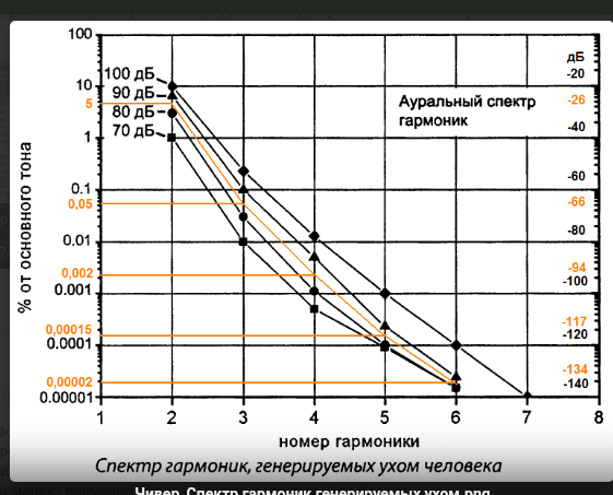

Просто хотел услышать, примерное, в цифрах (процентах), "правильное" распределение гармоник.
Обратное преобразование, качества в количество, практически невозможно.
Улучшенная схема.
  • В-2.asc
    В-2.asc
    5.8 KB · Просмотры: 25

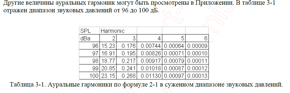

О сколько нам открытий чудных...
Есть независимое от єкспертов.
Ауральные гармоники, наших собственных ушей.
Там можно увидеть на каких громкостях как ухо само их геренирует.
Усилителю надо их не превышать, всего лишь. И тогда не услышим.
Для ориентира, чтобы сразу не запутаться, возьмите стандартный уровень 90 дБ.
Вторая, о ужассс! 8%, так что 5% не услышим, третья, как и рекомендуется, на 20 дБ ниже.
Ну и по остальным видно все.
При акустике с чуйкой 92-93 дБ на паре метрах от нее, на диване, где будет в районе 90 дБ,
от усилителя потребуется примерно 1-2 Вт. Двадцативаттный РР будет работать с неплохим запасом по пиковому сигналу.
Ну и совершенно понятно, почему народу нравится звучание однотактников.
Какой у них спектр?
