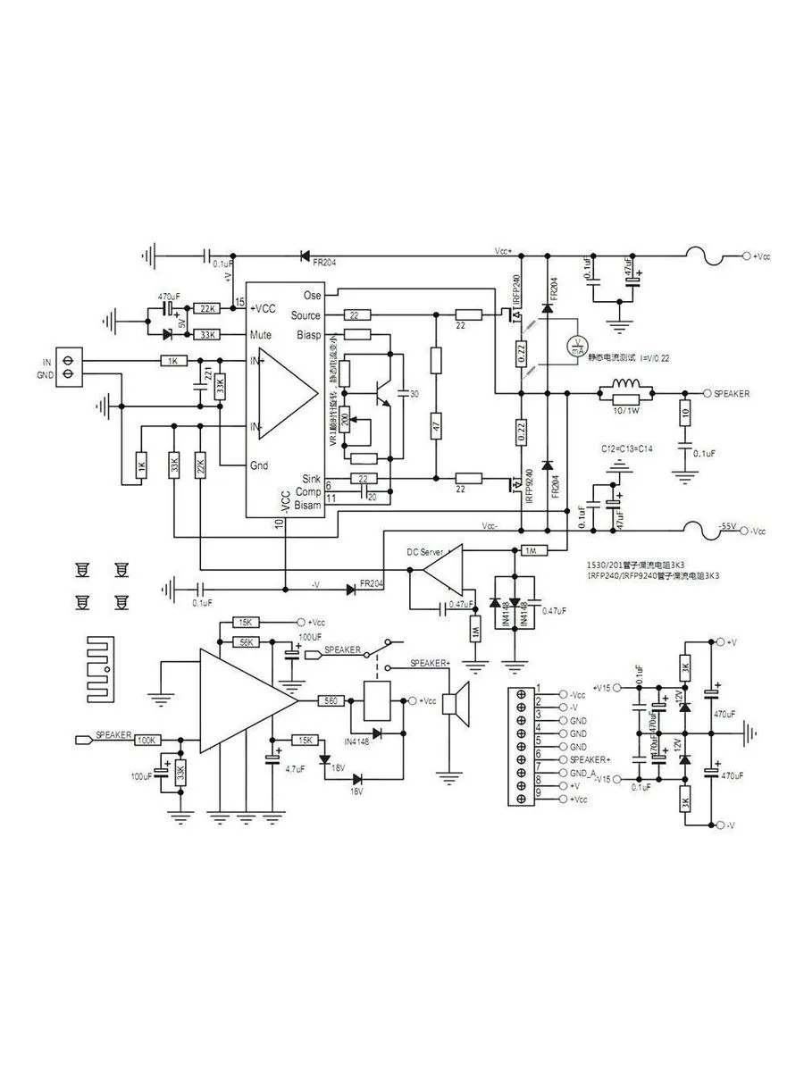

в курсе. значит подавление у схемы слабое.
Я вчерась моделировал это же самое но с БТ-выходным каскадом. Что тут скажешь? А скажешь что латералы от биполяров недалеко уехали в общем и целом. А БТ-двойка увы не обеспечивает достаточного входного сопротивления для выходного каскада ОУ и искажения естественным образом растут. И хорошо ещё подобрать какой нибудь ОУ с питанием не +-16 максимум а +-18 - можно больше размах на выходе получить.

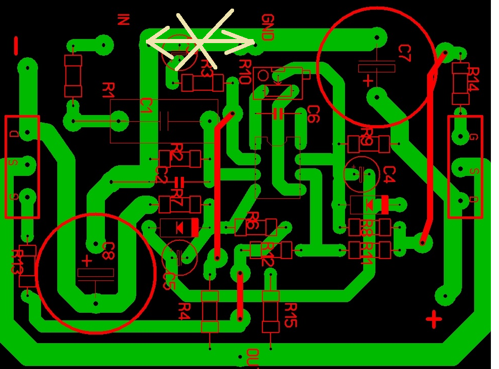

Плата картинка для ознакомления.
В точке заземления входных цепей и делителя ООС не должно быть никаких силовых токов.
Силовые цепи питания и выхода должны быть максимально компактны.

Немножко удивило: обычно у оригиналов отсутствует фирменный логотип Hitachi, а старательные китайцы на подделки его усердно ставят.
Хотя по емкостям переходов вроде бы и ничего...
А Вы могли бы объяснить разницу "палок" 100Гц между латералами и ИРФами?
Логотип Хитачи нынче ценится неплохо. Хотя в Ренесасах его нет. зато в вдавленных по контуру пятачках есть сокращенные буквовки от страны-производителя. А на фото вместо надписей нечто невразумительное.
Надо судить не только по межэлектродной емкости, но и вдумчиво изучать экстерьер.
А главное, оценить ход зависимости тока стока от напряжения на затворе.
Год назад, при первом заказе на Озоне, прислали под видом латералов MOSFET-ы с емкостью Затвор-Исток около 5400-5600 пФ.
К счастью, на Озоне возвращать китаезам контрафакт гораздо легче, чем на Али.

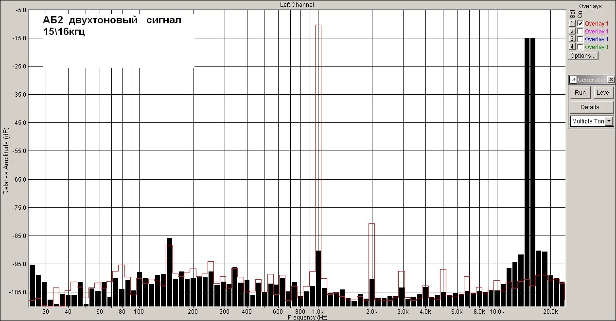

2) а имд 19+20кГц можешь снять на поглядеть?
ИМД латералов не сохранил но там ещё меньше. Сейчас перепаивать и снимать имд не охота может на днях сделаю тогда выложу.
Нашел в себе силы сделал.
это ИМД латералов ток покоя 100мА

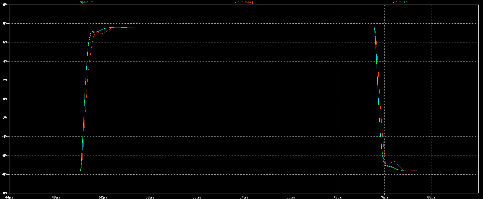

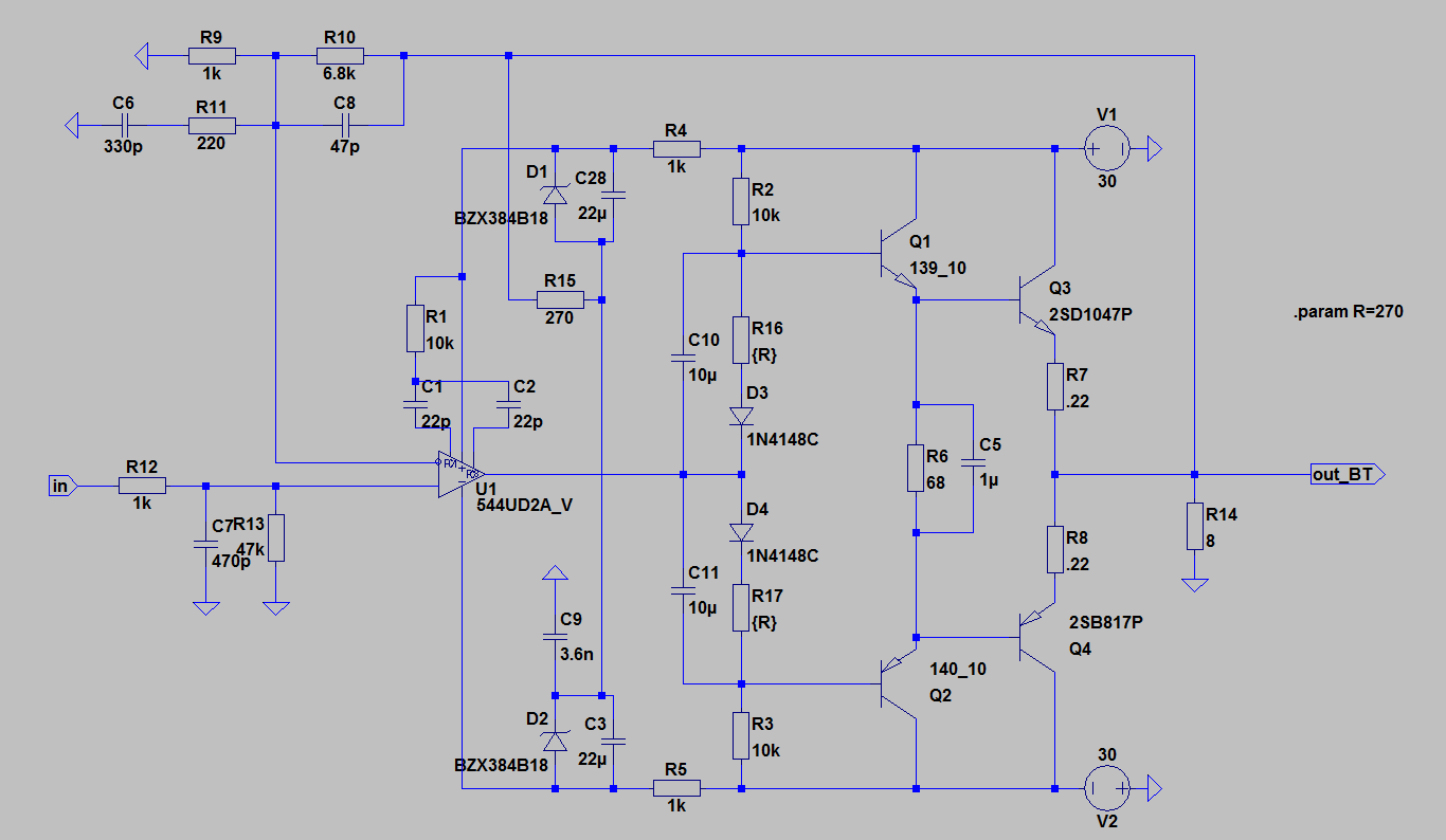

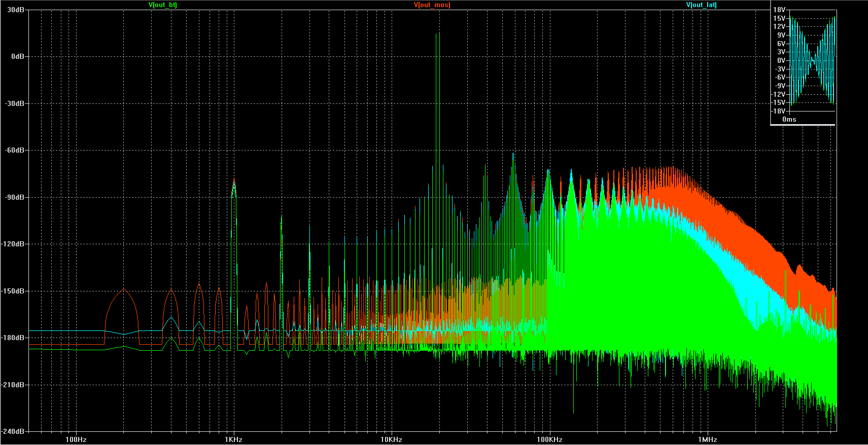

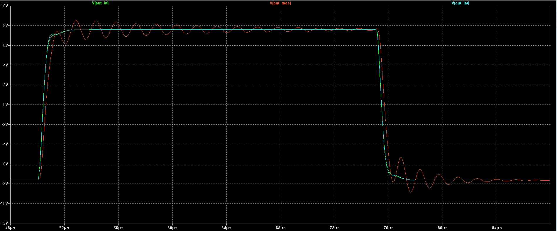

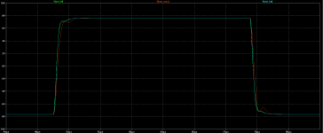

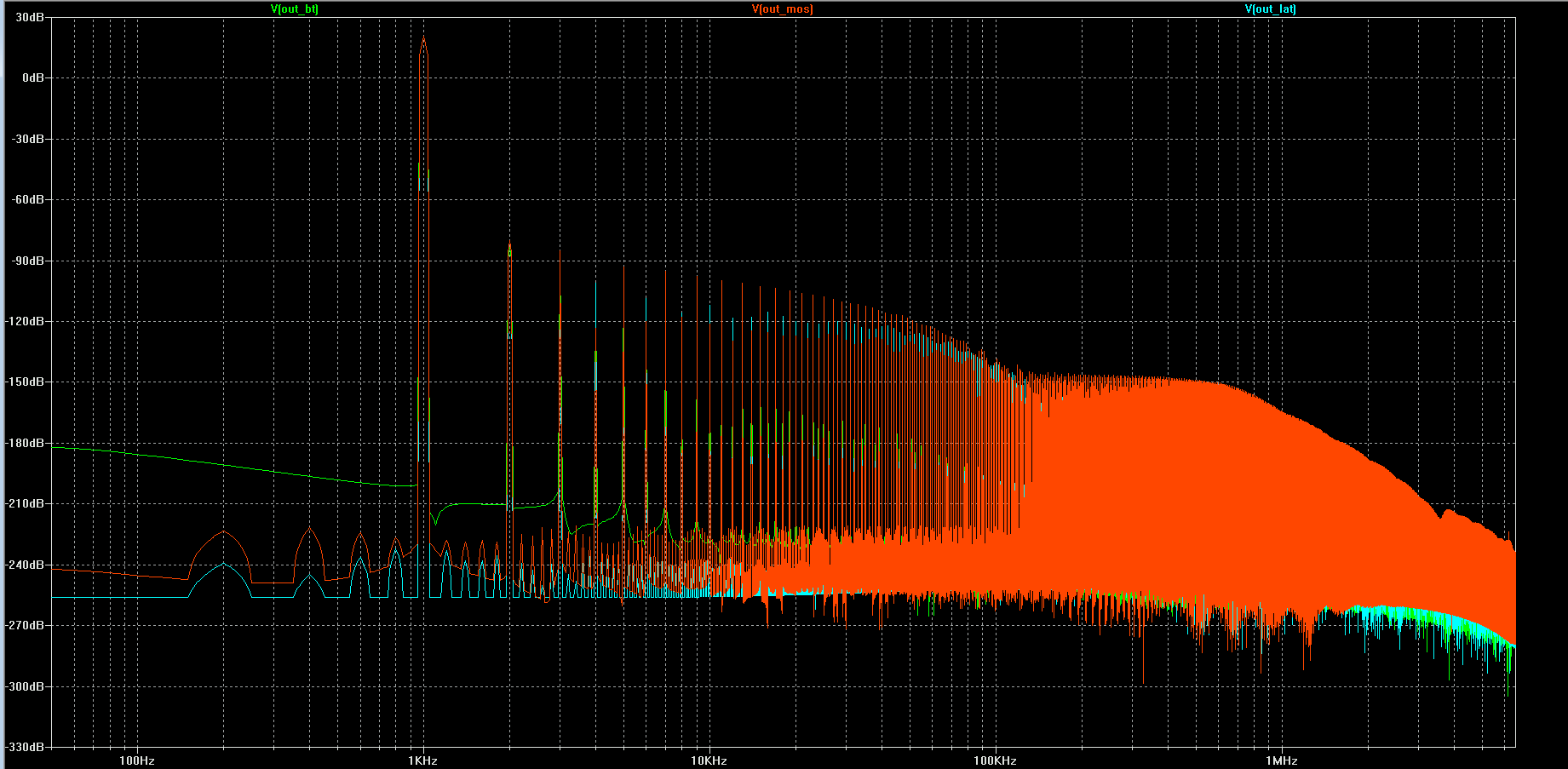

немножко помоделировал сабж. Три варианта вых каскада, БТ двойка, мосфеты и литералы.
В итоге победили биполяры, у них искажения оказались чуть меньше, цена понятно тоже меньше , и ток покоя вдвое меньше. стало быть у БТ 120мА, у литералов 280мА у мосфетов 300.
И что мы зрим? У биполяров быстрее всех спадает хвост биений на ультразвуке, и гармоник. А сам вид спектра гармоник почти одинаковый у всех, разве что у БТ сдвинут вниз на 5дб а у мосфетов здорово подавлены высшие чётные гармоники. Начиная с чётвёртой.
Причём была найдена причина повышенной "шумовой полки" у мосфетов.
чётко как на фото осциллограммы.
после модификации схемы, ну очень небольшой, всё пришло в норму:
Тройная модель для интересующихся во вложении.
Ну не томите уже. Что там не так с мосфитами.
Свистят.
Причина свиста - высокая крутизна, выше чем у латералов, как следствие больше критичность к монтажу и окружающей обвязке. Но если в голове отсутствуют аудиофильские, германские и вакуумные слизни генерация устраняется без особых усилий и без ухудшения параметров схемы.
вроде схема то простая , но мосфеты своими емкостями такое с фазой делают делают што пришлось коррекцию в их базовый делитель вводить))
Мос Гор Феты своими емкостями озадачат любую микросхему. Особенно мощную. У неё своя голова болит, где скорости добыть, свои выходники расшевелить. А тут еще на дядю поработай.
модель я вложил , что делать более менее понятно по ней.

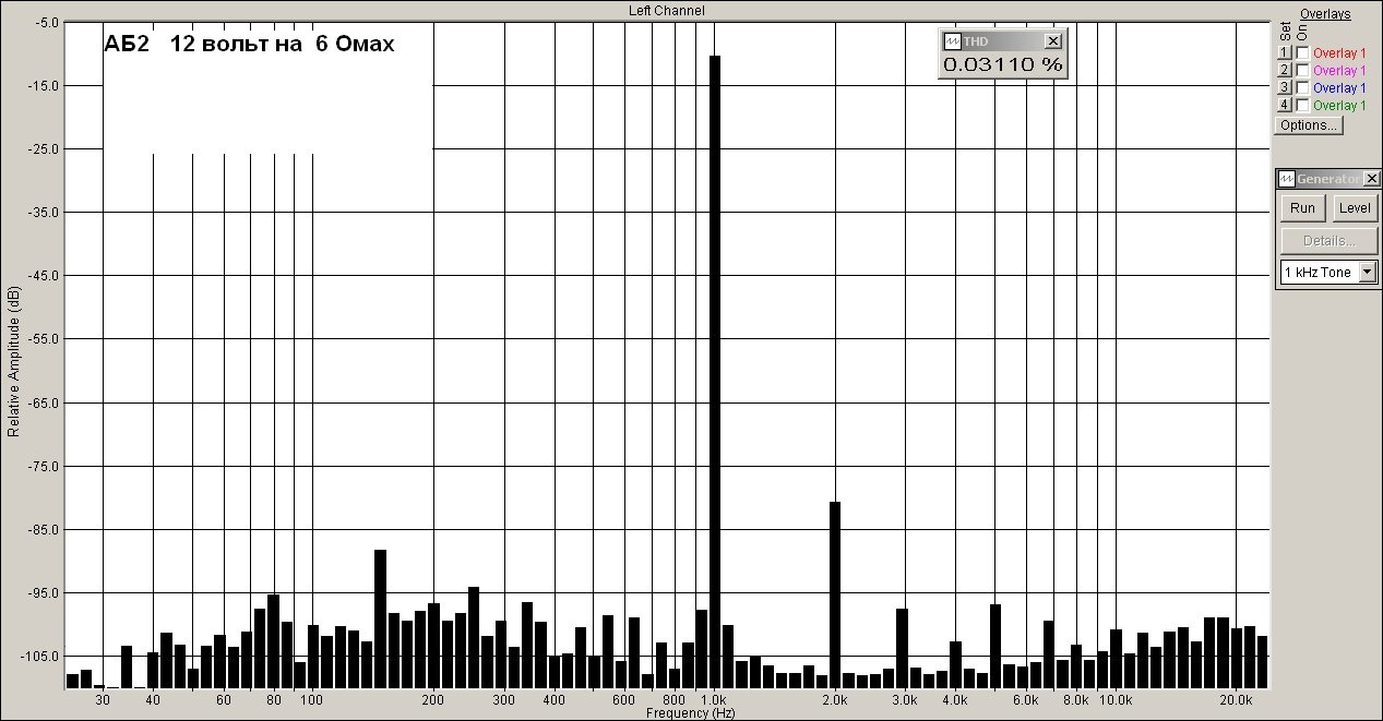

После окончательных регулировок остановился на токе 150мА. Поставил на прогон, звучит хорошо, температура транзисторов на радиаторах при умеренной громкости 36 гр.С

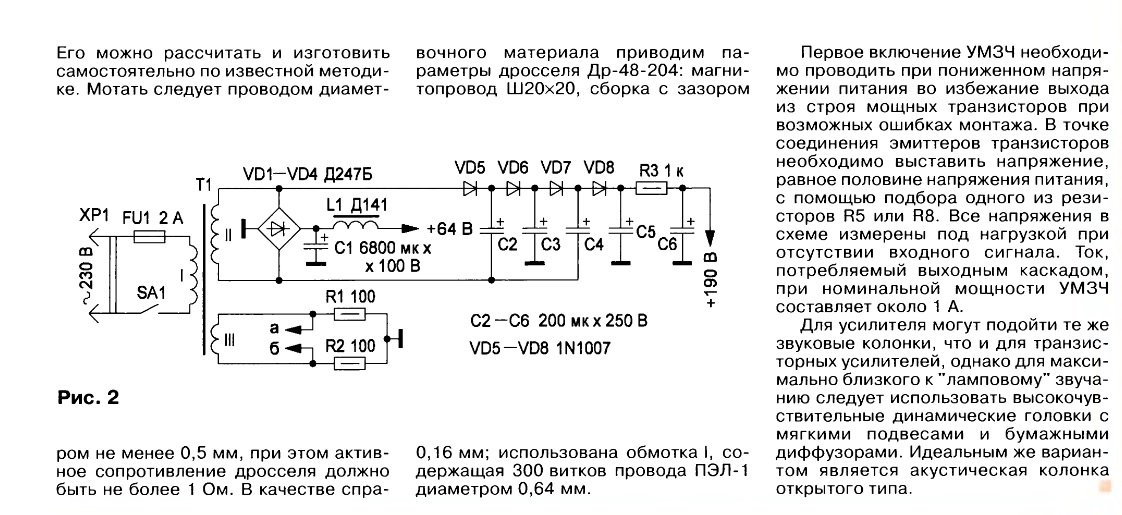

Сегодня тоже сниму спектры АБ2, поначалу без ламповой грелки, которая задумана как доп. опция. Делал такую штуку как примочку к Д-шнику, эффект внушительный.
И самый роскошный звук обеспечила крошка 6С7Б.

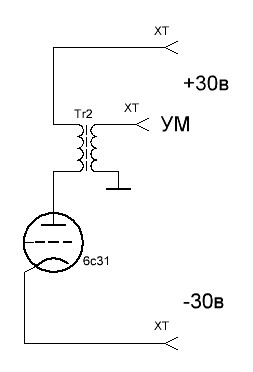

А что скажите о 6с31б? И кормить её от питания АБ2 60В. Мне кажется должно получится хорошо.
Знаете, я подавал на 6с31б 250 вольт, усиление ровно 10, красивый спектр и приятный звук.
И спасибо, что напомнили про это чудо. То, что надо как раз. Но питание дам вольт 250 тоже. Тогда смещение на лампе повыше получится, не перегрузить. И делитель на выходе будет низкоомный.

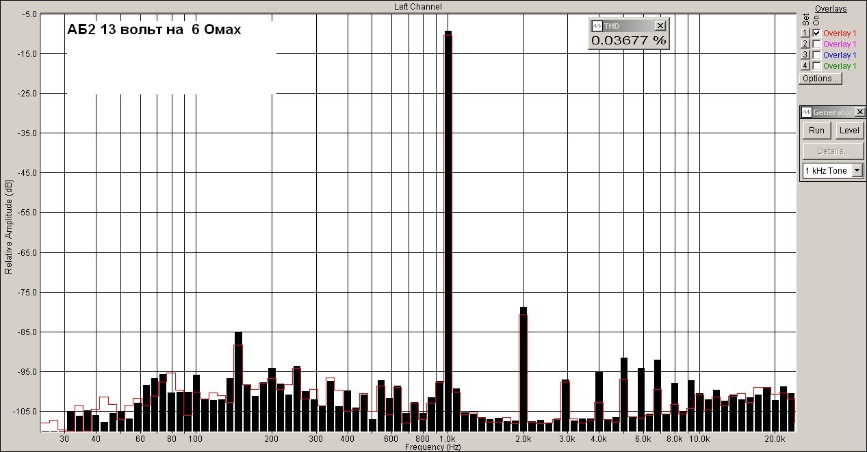

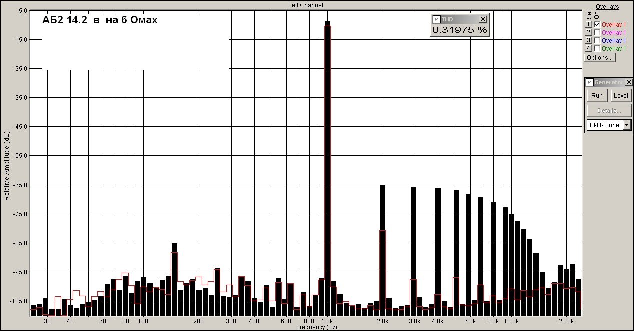

    109.6 KB · Просмотры: 66
    111.4 KB · Просмотры: 72
    110 KB · Просмотры: 69
    100.2 KB · Просмотры: 74

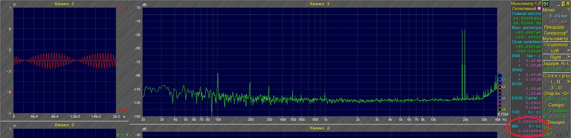

-75дб по имд эт конечно восторг. чтож за помои ты раньше мерил то?
кстати с симуляцией цифры совпали а форма юбки - нет. ток покоя видать меньше.
60 в двухполярное, лампа прибита к земле. Значит, уже не 60, а 30. Умножитель с 30 вольт в помощь. Видел такое.

но куда проще на выводы накальной вторички включить наоборот трансик 220 на 12, 6 в, получить на первичке свои 220 , 300 постоянки.

У меня вот такой вариант в голове крутится. Понимаю что это не для всех приемлемо ну так и латералы не каждый бежит покупать.
Подозреваю что такой БТ-вариант от латерального что по замерам что на слух хрен отличишь.
