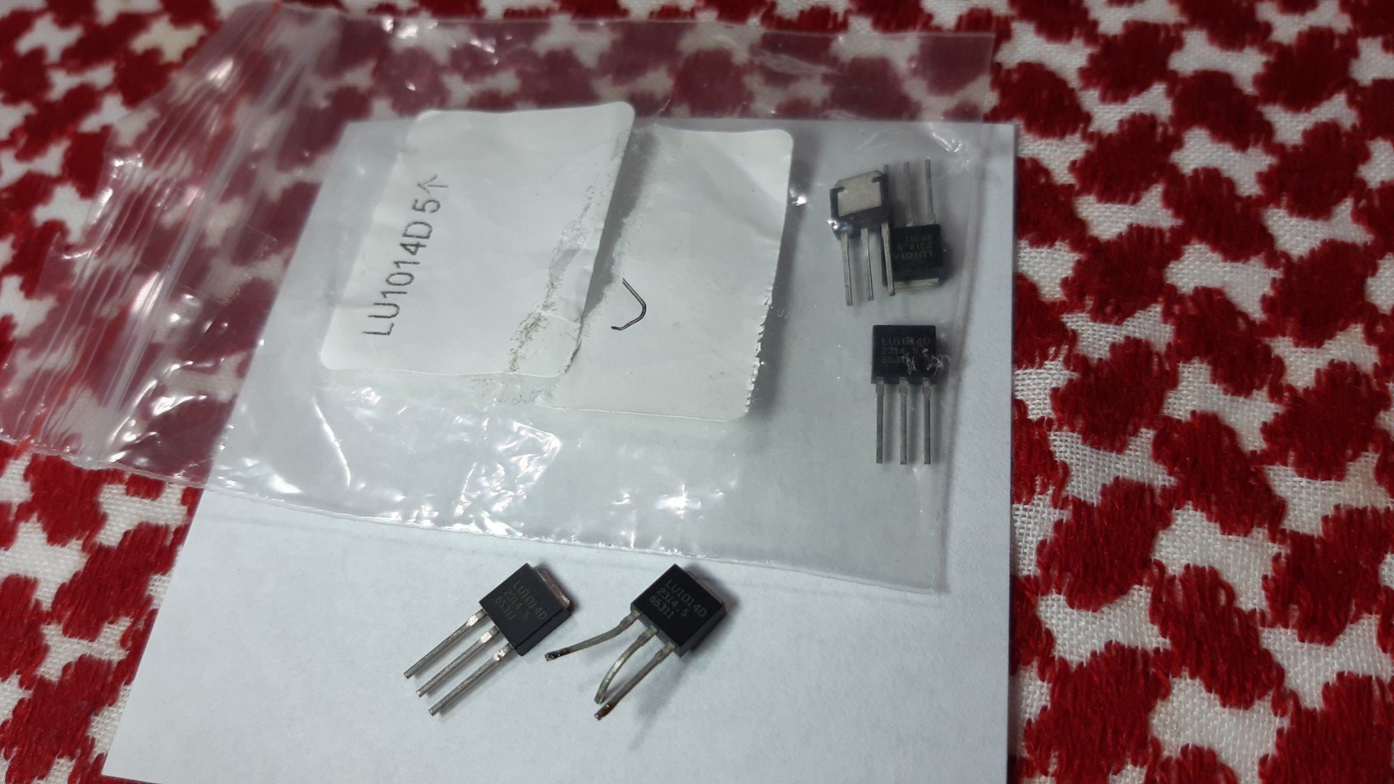

LU(LD)1014D у кого купить?
Смысла подделывать LD1014D нет ,т.к. мало кто знает что LD1014D тоже что и LU1014D ....разница только по размеру выводов.

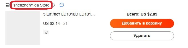

Покупал 3-4 года назад больше сотни LD1014D у этого продавца ...обвёл красным...

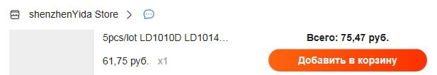

Сначала купил 5 шт. ...проверил...затем стал покупать по 5шт. и 10шт. за лот.

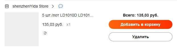

У него брал и LD1010D ...

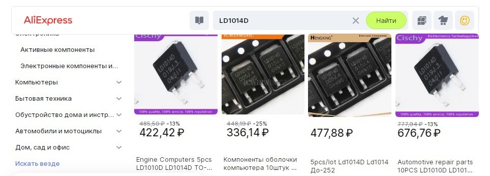

Сейчас взглянул на алике ...лоты LD1014D по 5 и 10 шт. стоят также дешево...

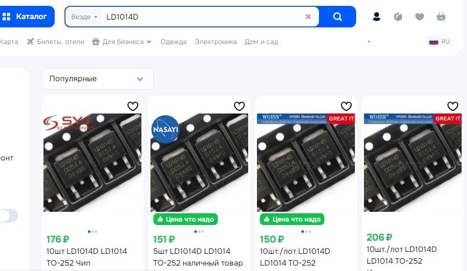

Посмотрел сейчас на Озоне LD1014D вообще что-то мало стоят...:confused:
Так и сообщалось выше, что LU1014D и LD1014D недорогие.

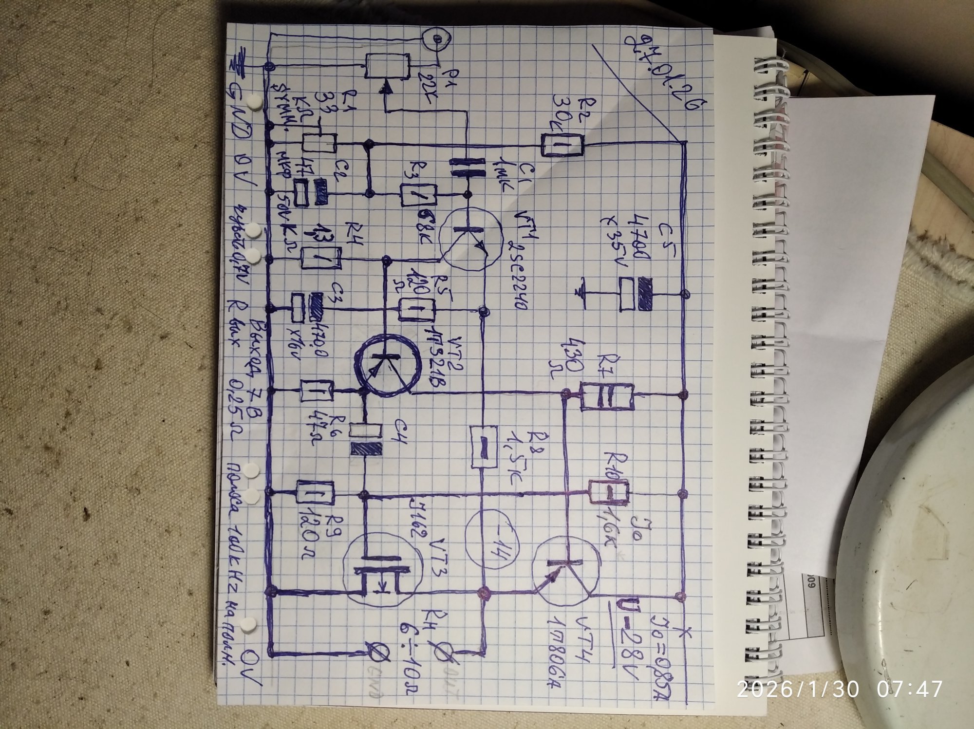

Важное качество латералов- параллелиться без уравнивающих резисторов- позволяет умощнить схему количеством этих полевиков. А за идею можно взять это. Верхний этаж добить латералом, перевести в режим АВ, питание поднять- и вперед. Термостабилизацию- побоку.
Ещё вернусь к этой идейке.
    538.4 KB · Просмотры: 180
Ну хотя бы вторую точку на ВАХ. Чтобы увидеть близость по крутизне.

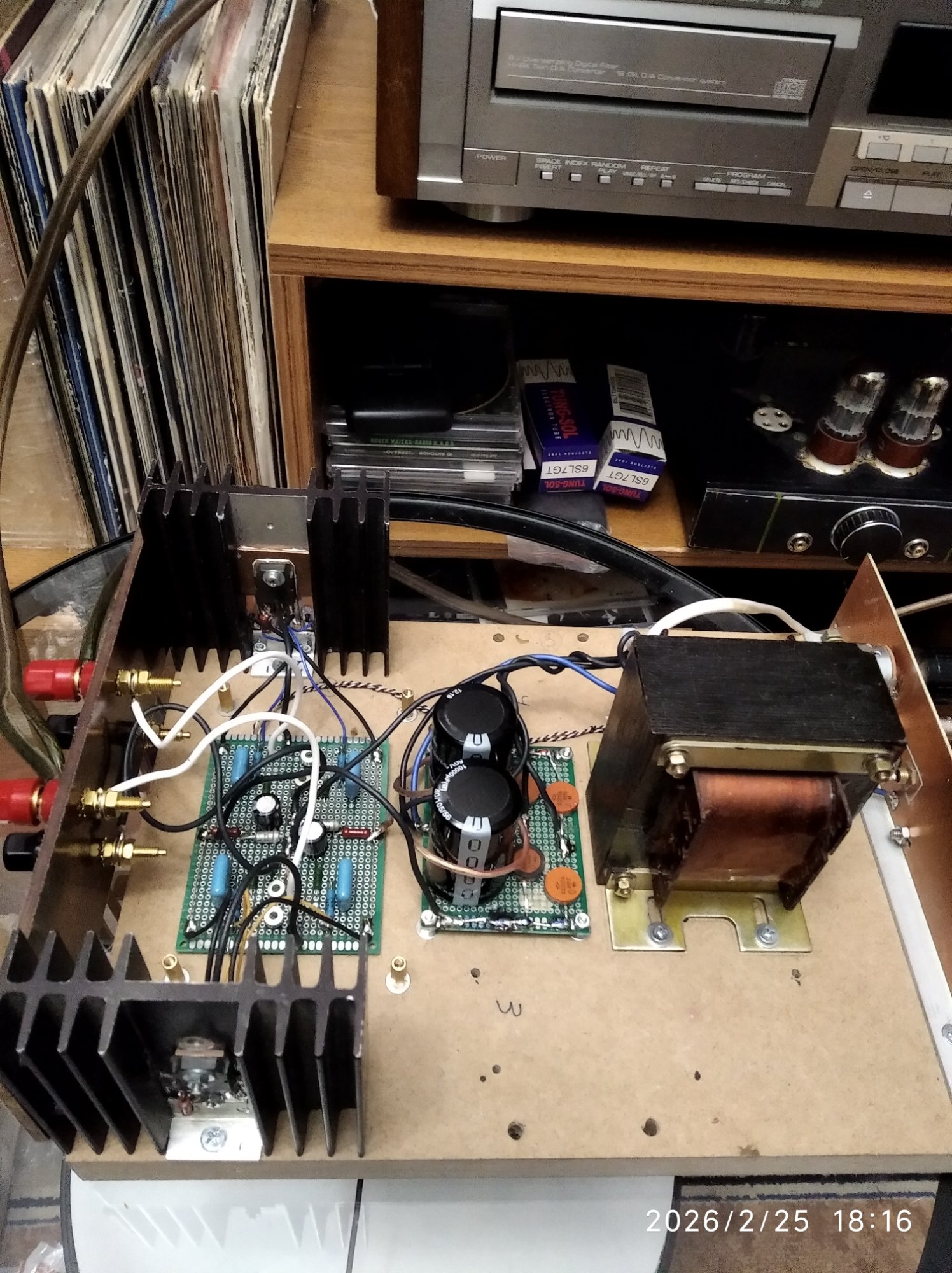

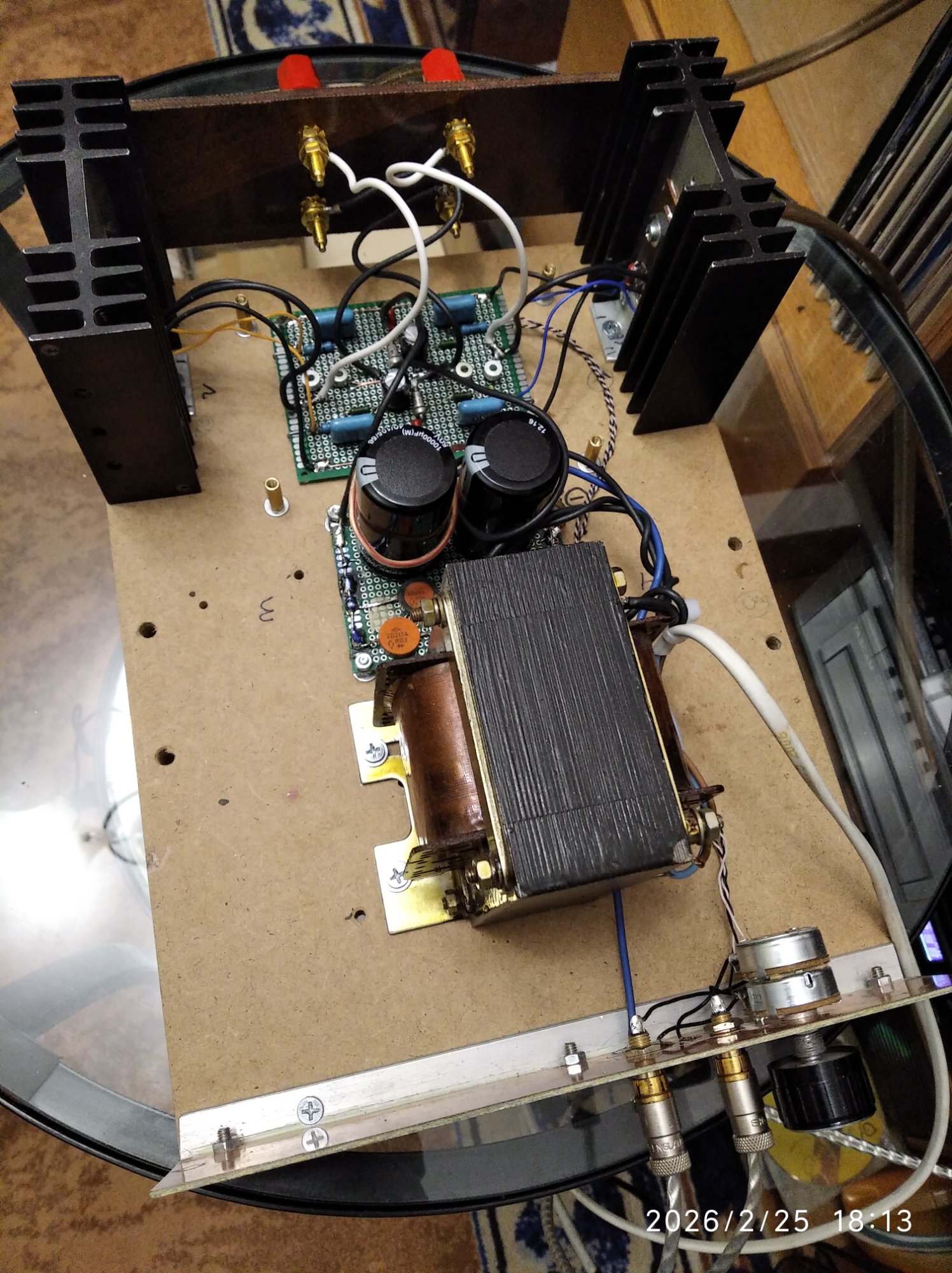

Операция по смене драйвера у АБ2 с опера на лампу в процессе. Собран мощный выход с платой балансировки, тока покоя и плата питания с парой добрых банок Эпкосов.
дал сигнал с сидиплеера без драйвера, слушаю прозрачный чистейший звук. Тихо конечно, но все мелочи слышно здорово.Ток покоя примерно 180-200ма . Смещение 1, 7 вольта.
Слушаем мощник
Получше кадрик

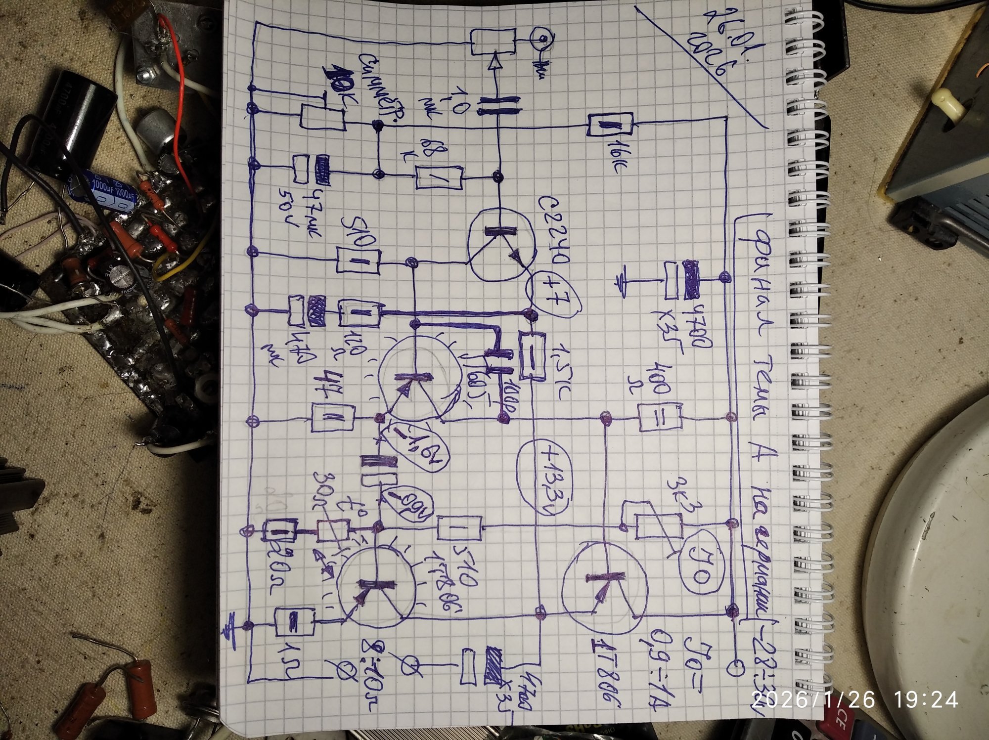

Вилсон,день добрый !
Столкнулся с явлением, недавно собирая усилитель по схеме АБ2, временно включил выходной каскад от источника на колонки без драйвера. Емкости идущие к затворам полевиков, были соединены по входу параллельно, в затворах были резисторы , прямо у выводов . Сигнал подавался от компакт диск-плейера. В крайних положениях регулятора возникала генерация на высоких частотах. Убрал это неприятное явление , соединив выводы затворных емкостей через индивидуальные резисторы, Ом по 200. Вспомнил, что точно такой эффект был у параллельных триодов с высокой крутизной, 6С4С, 2А3, 6Н6П . Их нельзя было соединять параллельно сетками без индивидуальных защитных резисторов.
Когда развязал затворные емкости резисторами с обоих концов, генерация исчезла навсегда.
Данное явление обнаружено не в варианте АБ2 с раскачкой операционным усилителем, а в схеме гибрида с лампой, по мотивам Liano Trinity , прошу прощения за ошибку.

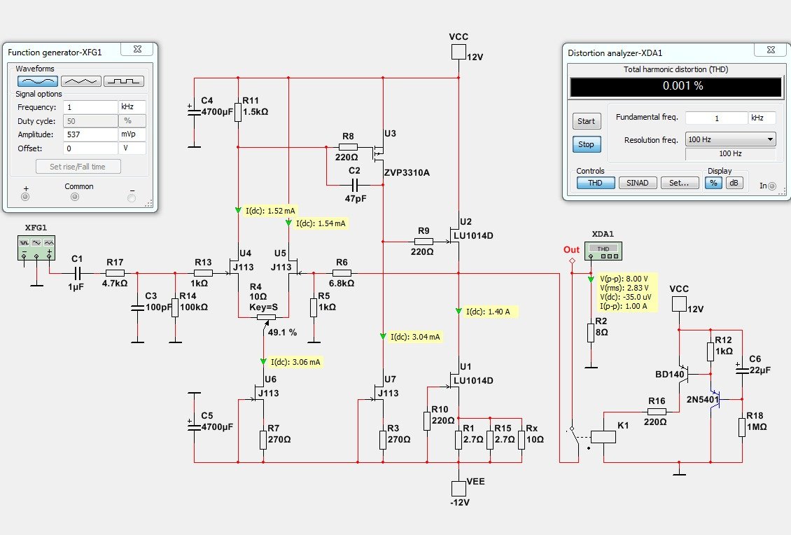

Если не пробовали - советую цирклотрон.
Эта схема позволит не только максимально корректно применить одну полярность транзисторов ВК, но и выбрать более линейный тип, даже из тех пар, которые предлагаются как комплеметарные.

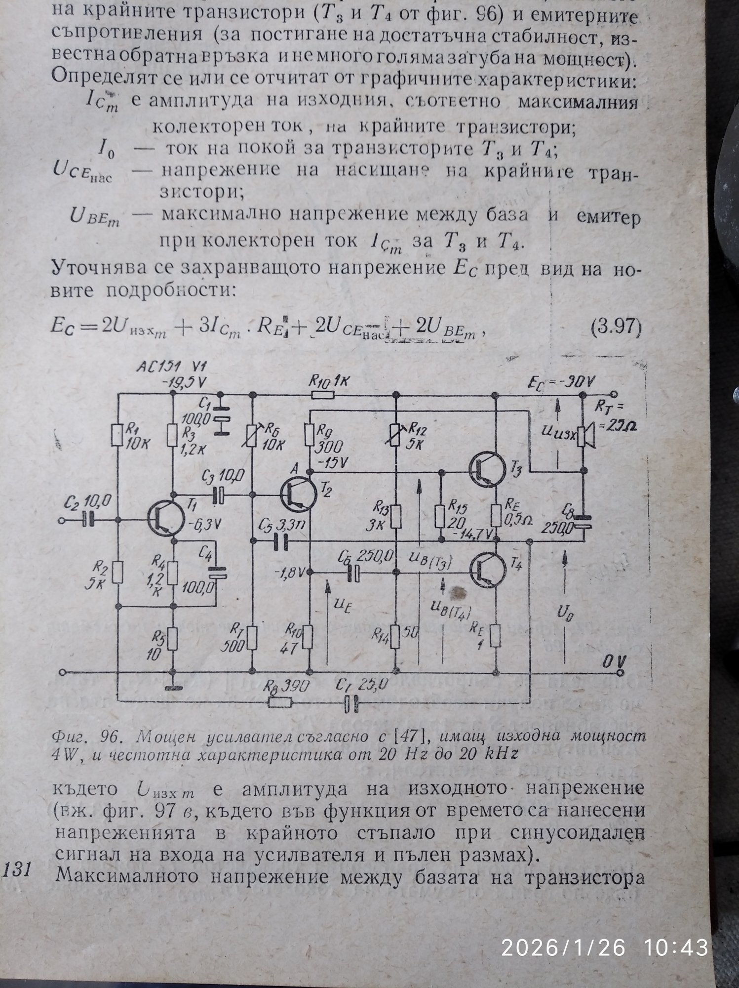

Вилсон, эта схема очень напоминает вашу , и именно она позволила сделать стабильный выход на германии в А классе.
Взята схема из старой книги по усилителям, усилитель от Siemens .
И теперь, получив практический результат на транзисторах, вполне можно реализовать усилитель на полевых транзисторах одинаковой проводимости, с ламповой раскачкой, убрав цепь вольтдобавки за ненадобностью.
