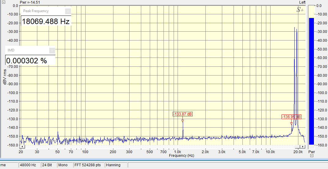

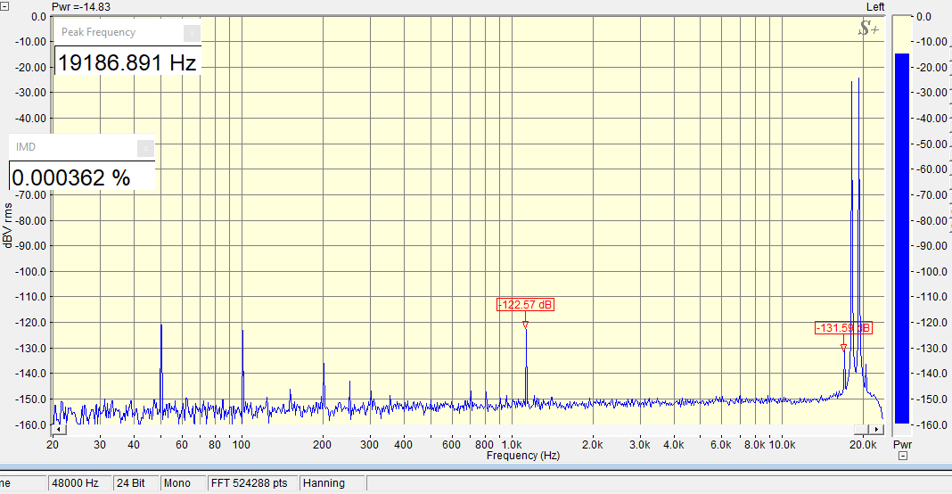

Для всех спектрограмм напряжение сигнала 2В. В принципе, спектры характерные для однотактных эмиттерных повторителей, но должен отметить важную особенность - даже при низкоомной нагрузке спектр получается экспоненциально спадающим (огибающая 5 гармоник - по сути, прямая линия в логарифмическом масштабе). Т.е. повторитель получается "OpAmp friendly".
сопротивление нагрузки 200 ком.jpgсопротивление нагрузки 600 ом.jpgсопротивление нагрузки 300 Ом.jpg

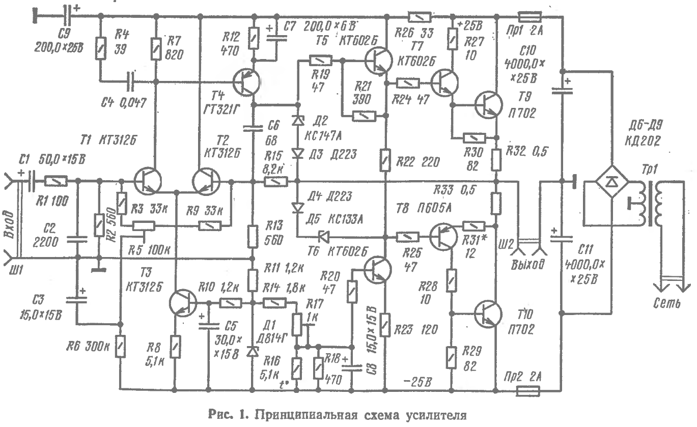

Причесал схему АБ2.2 автора . Схема нарисована на базе схемы АБ2. Кто может проверьте свежим глазом.
АБ => Виноват, вспомнил поздно, резистор R5 без надобности, все земли сажаем на одну шину.
Причесал схему АБ2.2 автора . Схема нарисована на базе схемы АБ2. Кто может проверти свежим глазом.
Булин, а чего – индуктивность на выходе с RC- цепочкой ставить уже не будем? 😄
А входное в 110 кОм не много ли будет? Я бы 47 кОм применил

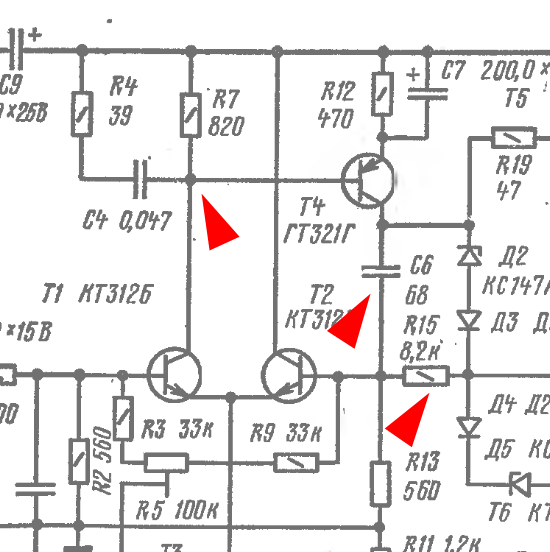

Неправильная матрица коррекции.
Применена коррекция типа "через полюс". На выходе дифа должна была создавать полюс-нуль RC-цепь, но не такая крутая, с низкоомным резистором и ёмким конденсатором - что указывает на проблемы, а, примерно, 220 Ом на 220 пФ, +/-50%.
Тут этот полюс перепрыгнули и сразу в ООС подали С6. Если иметь немного опыта, такая конфига сразу понимается, как проблемная.
Также нет конденсатора в делителе ООС.
Итого: худая коррекция.
Смоделируйте, устойчивость будет низкой.
Автор это понимал, не знал только, откуда беда. Потому понапаял антизвонных резисторов в базы безвинным Т5...Т8.

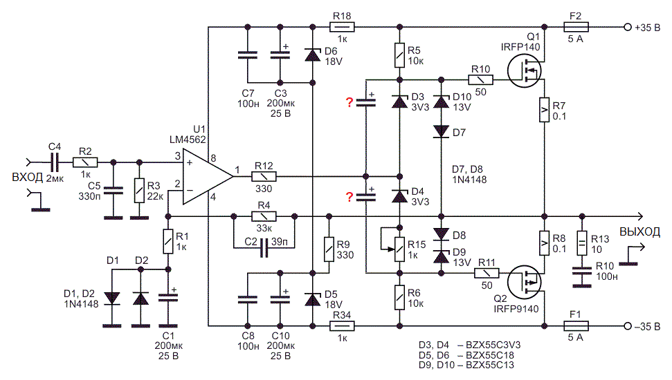

Одно только горе: любовь у вас с полевиками явно не взаимная.
Полевик - крайне нелинейный элемент, для отпирания нужно порядка 4 В, значит, выходное напряжение ВК на 4 В ниже входного и по мощности сильный недобор. Уж лучше тройку Локанти применить.
В данной схеме применены латералы, для открытия нужно меньше 1В. С мощностью, благодаря плавающему питанию, тоже всё нормально. Другое дело, музейные детали, но товар штучный, кому надо - найдёт. Есть похожие схемы и без раритетов:

в обоих случаях нужно использовать хорошие ОУ. правда.. Бокарёв умудрился из 544уд2 получить очень средненький экземпляр, а всё потому что Жуковского не читает, а надо бы. лучше всех троих для саморазвития. и поэта и воздухоплавателя и Смерша)
У нас разное зрение. Там, где вы видите: ой, я нашёл полевик с высоким входным импенданстом, теперь не надо паять тройку Локанти, я сэкономил себе ума и времени! - я вижу вот что:
Неизвестный идиот нагрузил ОУ на 3100 (три нанофарады) Свх полевиков.
Очевидно, следующим его желанием будет устойчивость полученного барахла. Авотхертамплавал:

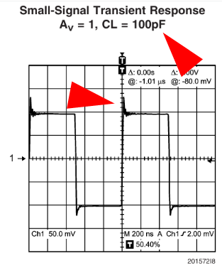

Из даташита на 562:

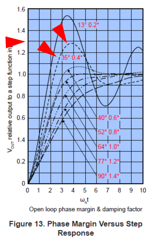

Уже на 100 пФ нагрузки ОУ выдаёт на ПХ выброс в 30%. Что будет с увеличением Сн, составители даташита боятся даже думать, а инженеру это подсказка:
Выброс в 30% - предельный, при этом запас по фазе - всего 35грд. Дальнейшее увеличение Сн - возбуд.

Не, не так: у комплементарных полевиков для этого случая входные ёмкости взаимно вычитаются : 1700–1400=300. Как-то так, но это (не)точно
Есть дискретные решения оперов которые эти полевики будут как тузик грелку качать и раскачивать.
Никому не дано тузиковать над ёмкостью.
В=И/С.
И=В*С
Это значит, что зарядка 3 нф со скоростью, хотя быб, 100 В/мкс, требует тока
И=100 В/мкс * 3 нФ = 300 мА.
А где такой ток у ОУ?

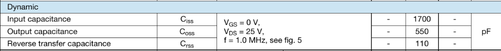

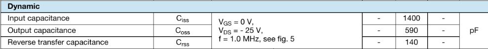

Немного не так страшно. У 8-ми амперных латералов входная до 1000 пФ, проходная до 30 пФ, но все равно хреновато без повторителей. Но самое дурное это применение плавающего питания для ОУ. Синфазная составляющая с полным допустимым размахом. Прощай линейность. Но для Бокарева это наверно вместо меда. Всегда можно скомпенсировать похвалами.
Две штуки - уже 2 нФ. 100 В/мкс потребует 200 мА, а не 300.

Ставить ПТ в ВК в надежде на их высокое входное сопротивление - замануха.

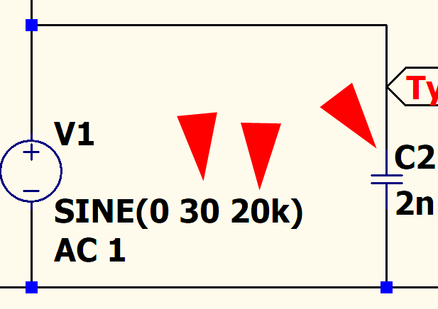

Даже просто зарядить 2 нФ до 30 В стоит для ОУ 8 мА:
Или они думают, у ОУ бесконечный выходной ток? 8 мА - нехилая нагрузка.
