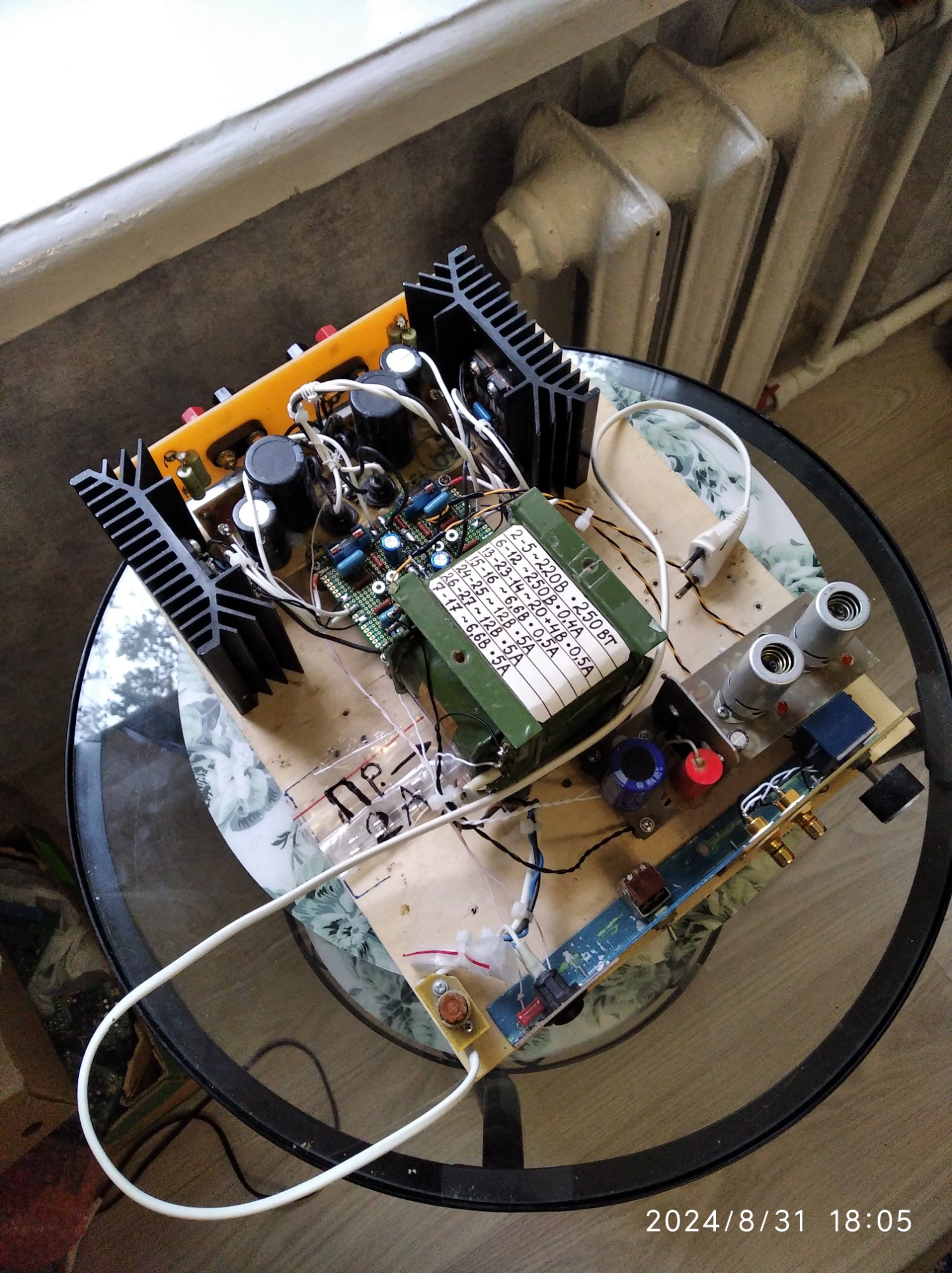

ПС. В субботу отслушал этот усилитель в крепком макетном варианте Рио де Фанейро, в системе у друга на двухполосках В200-Seas 1149 и Chord DAC64 Mk2 . Друг крепко удивился такому богатому могучему звуку , до этого считал, что только Ашник способен передать все тонкие вещи и настроение музыки. Общим решением на входе применим любимку 6SN7 от Tung-Sol , они по звуку на равных с Филипс Миниватт. Лампа внесет свой особый шарм и благодать , которого сейчас чуток не хватает.
А там глядишь и операционники долой, лампу на входе, получится проверенный суперовый звук гибридника.

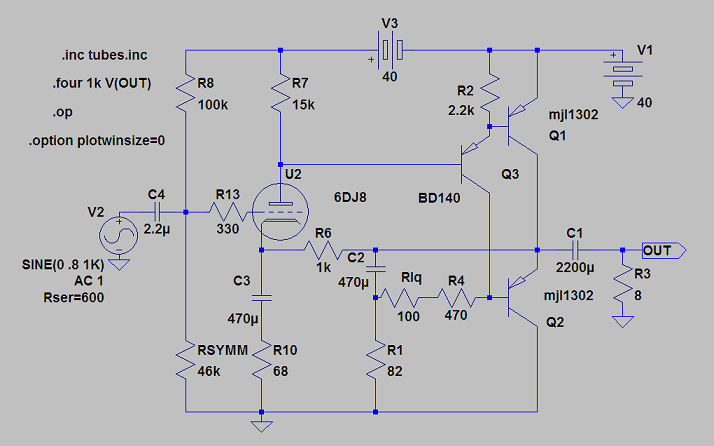

Так подождите вроде такой вариант уже есть АБ4. То же ВК но с лампой на входе.
Есть. Под особую сверхзадачу. А на средних уровнях мощности справится этот латеральник , пара гнедых с кучером-опером на облучке. Звучит достойно, схема простая. с лампой не возиться. Предложить для повторения схему с ламповым узлом - сильно не всякий возьмется повторить без навыков общения с лампами . А возьмется- держись. Все мозги вопросами вынесет.
Опять же, приведенная на странице схема гибрида по имени АБ4 это первая проба, без понятия, как оно там сложится. Не сложилось, звук неважный, хотя есть интересные моменты. Позже вышел на решения, схема крепкая, несложная, мощная и звучная , соткана из разных удачных узлов. На это ушло несколько лет жизни.
А такая "схема крепкая, несложная" опубликована или пока не пришло время это делать?
Нет. Я про другую схему, мощный гибрид с ламповой раскачкой. Хотя, эта схема по вашей указке тоже достойно звучит. Вернулась домой от восторженного народа.
Впаять туда достойные операционники , импорт , или отобрать из кучи нашего шлака и получится роскошный усилитель.

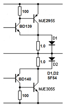

На картинке один из вариантов макета на пути к финальной схеме. И обвеска выходного каскада. Взято у Лиано Тринити , пересчитано под задачу.

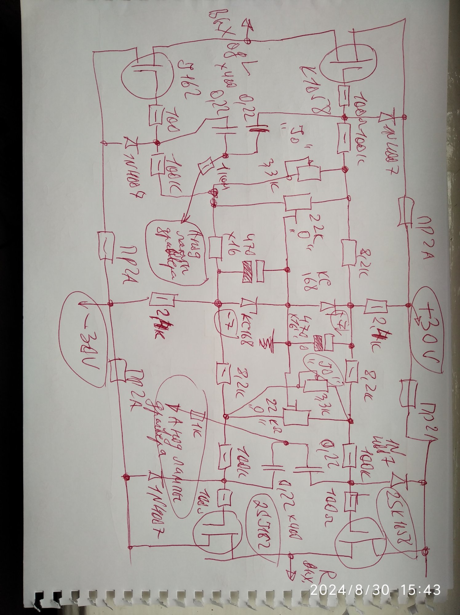

К сведению возящихся с полевиками. Для защиты затворов от пробоя применяют как встроенные внутрь стабилитроны , так и навесные. И тут есть тонкость.
Если обычные хилые стекляшки типа КС212 , одноанодные. имеют емкость около 20 пф, то крепыши двуханодные, рыжики 2С213 выдали цифру 230 -240 пикофарад. Что сильно больше и хорошего мало. К сожалению, в тумбочке не осталось могучих в металле 2С515 , там с емкостью может быть сильно хуже.

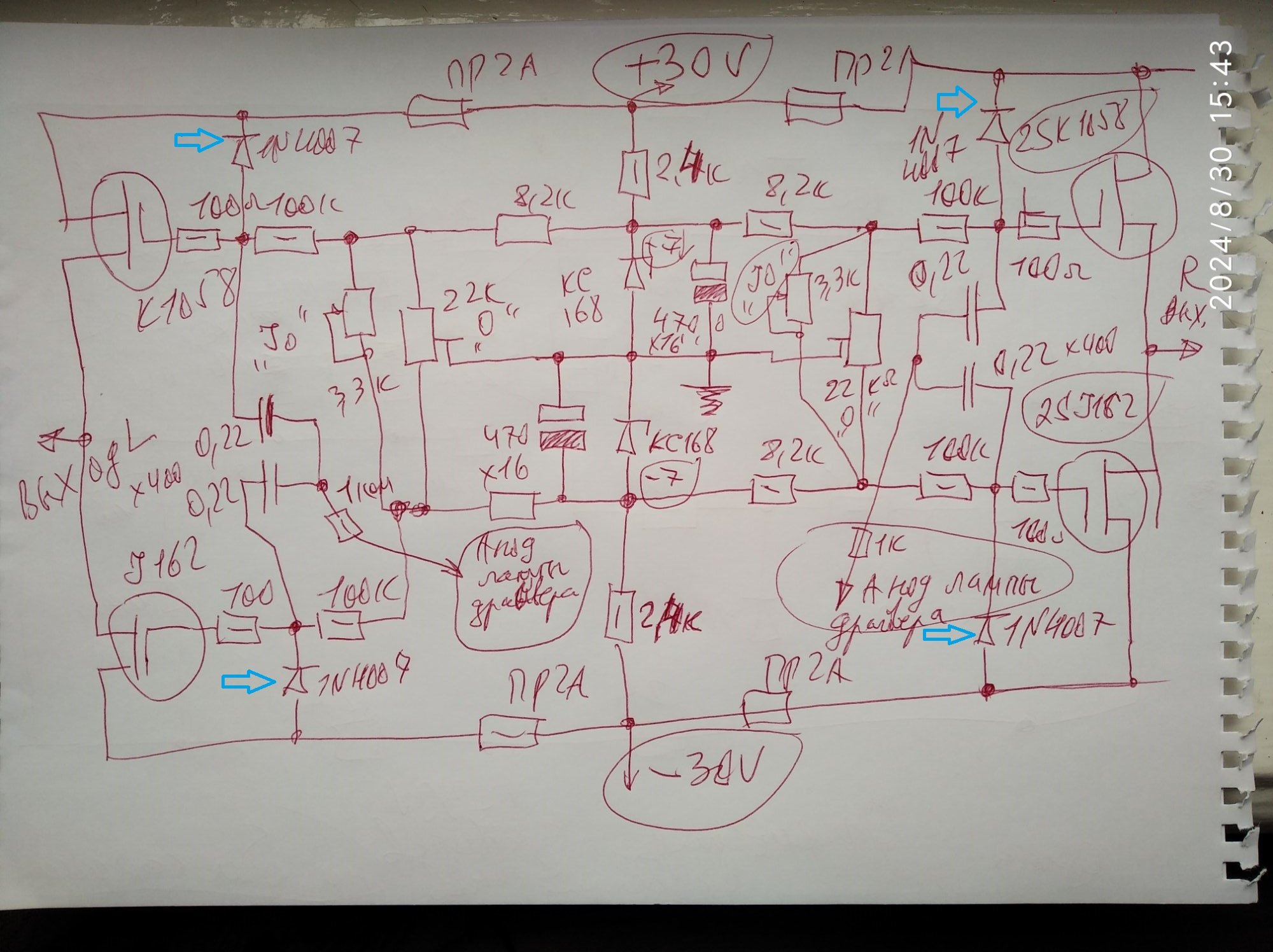

Александр добрый день!
Вопрос к вам: какова функция этих четырех диодов 1N4007 на вашей схеме?
Вилсон, вечер добрый! Диоды 1N4007 моя дурь от незнания. Боялся пробить затворы и сделал так называемый сброс на питание, как в телевизорах делается. Результат плохой, раннее ограничение сигнала. Убрал и не применяю. Но есть ценный совет от знающего человека, с большим опытом работы с гибридами. Он не доверяет встроенным внутрь транзистора защитным диодам-стабилитронам, паяет на выводы затвор-исток стабилитроны на 12 вольт с малой емкостью кристалла.
В финальной схеме смещения применил емкости на 0,15 мкф и резисторы в затворе на 220 ком.
Специалист по гибридным схемам рассказал, что видел схему у одного зарубежного автора, в ней анод лампы напрямую связан с затворами полевых транзисторов, выходы на колонки тоже под высоковольтным напряжением. Зато - без потерь на низких частотах! :(
Стабилитроны на затворы можно и на меньшее напряжение.
Чуть выше того напряжения смещения, что на конце линейного участка нагрузочной линии.
