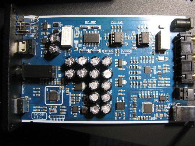

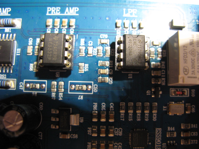

собственно сами нутря
как видно на фото копались толко в самом оптическом приемнике .
микры родные , ширпотребскую 5532 на мой ух рекомендую заменить на TL082 ,или AD 712 звучать станет более "лампово"

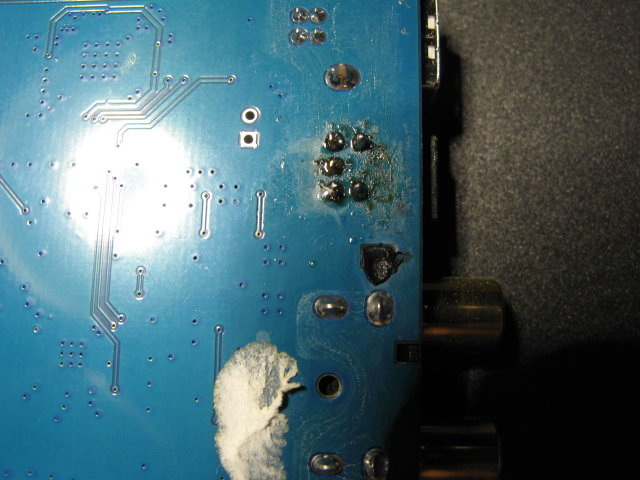

Обзор.там же параметры
цап был с неисправным оптическим входом , оказалось что перепаивая оптический приемник его банально сожгли перегевом , плата трехслойная и надо все хорошо прогревать , а это не всем нравится.

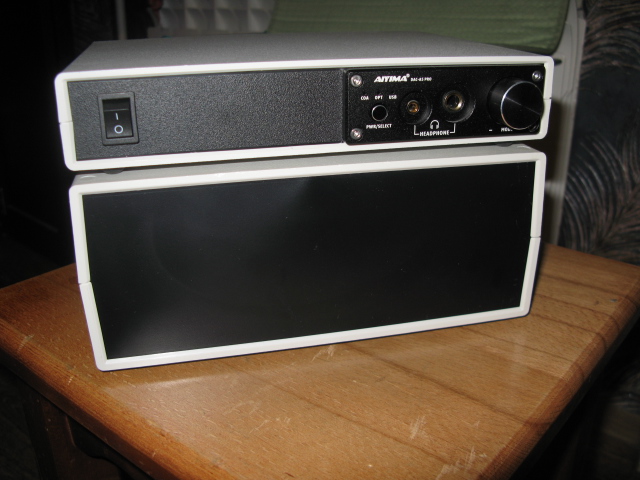

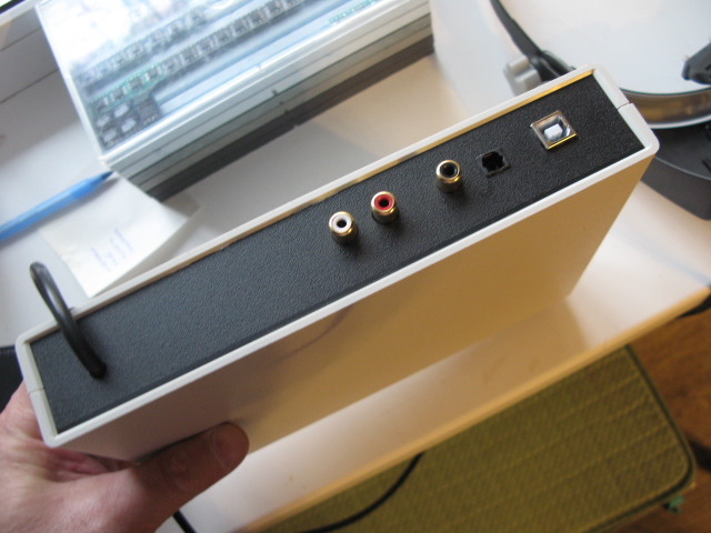

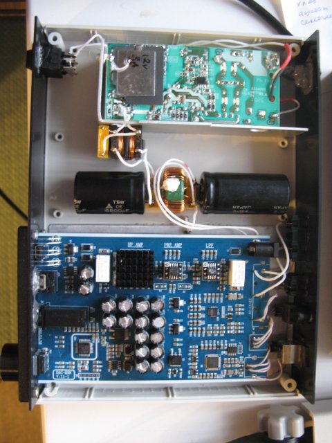

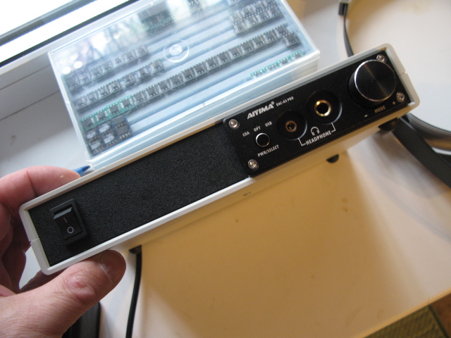

короче куплен новый приемник , впаян , теперь цап полноценное тело , более того, меня раздражал внешний плюгавенький блок питания , который еще надо и из розетки дергать .
теперь стоит мощный источник питания с дополнительной фильтрацией (помехи на выходе для ушей и линейном , на уровне шумов осциллогафа)
в итоге цап эволюционировал в корпус и теперь стоит 7000р (это стоимость компонентов без учета работы).
уродство в виде 5534 удалены и установлены в преамп TL082 , на фильтр AD712 . на ваше усмотрение возможна замена на что то более скоростное и дорогое , но эта комбинация на мой слух самая звучная .
учитавая что корпус GAINTA не сильно дефицитный и не сильно дорогой , можно сбацать к данному телу маломощный оконечник на какой нить TDA или LT , или вообще D-шник ...будет двойка в одном стиле .
Прикупил сей девайс, сейчас он стал дешевле, наверно потому что доллар "присел". Прочитав один из отзывов на Али (довольно подробный) заменил исходные ОУ на рекомендованные автором отзыва. Замена такая, в пред установил ОРА2211, второй очень скоростной LT1364. К звуку претензий нет, но есть одна особенность этого ЦАПа, которая возможно не сразу будет услышана, а она есть!
Сдаётся мне что этот ЦАП звук компрессирует! Как проявляется? Да очень просто - крутишь ручку до максимума, а клипа нет! Вот нет и всё тут! Хорошо это или плохо другой вопрос, но так ведь быть не должно!

Скорей избавляться. Продать тому кто ведёт мелкие корпоративы, свадебки, вечера не массовые. Самое то будет. Дуют на одном уровне и хорошо всем.
ну так лимиттер наверное стоит,разве плохо,или вам хрипы ограничения слушать приятно
а тихие точно усиливает? должен по идее только высокого уровня прибивать

все тоже самое проделать с наушниками и послушать...я так и не понял там откуда линейный выход берется на RCA разьемы.
причем второй опер скоростной (это фильтр ) заменить на что то попроще по скорости
