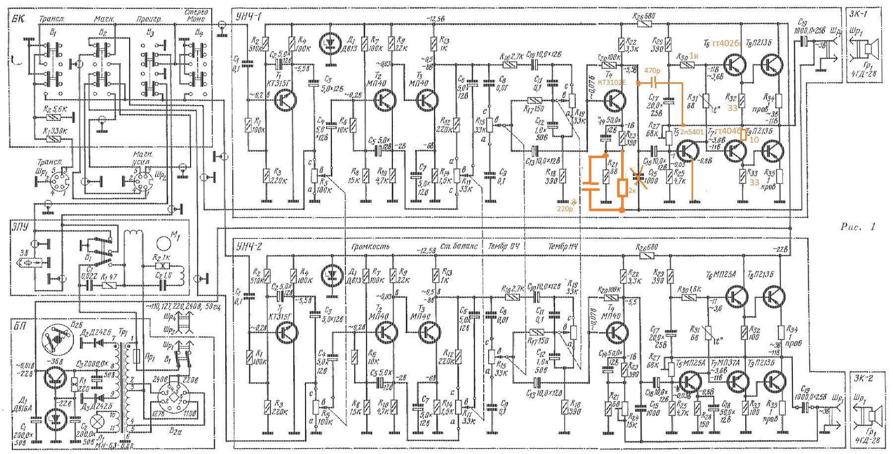

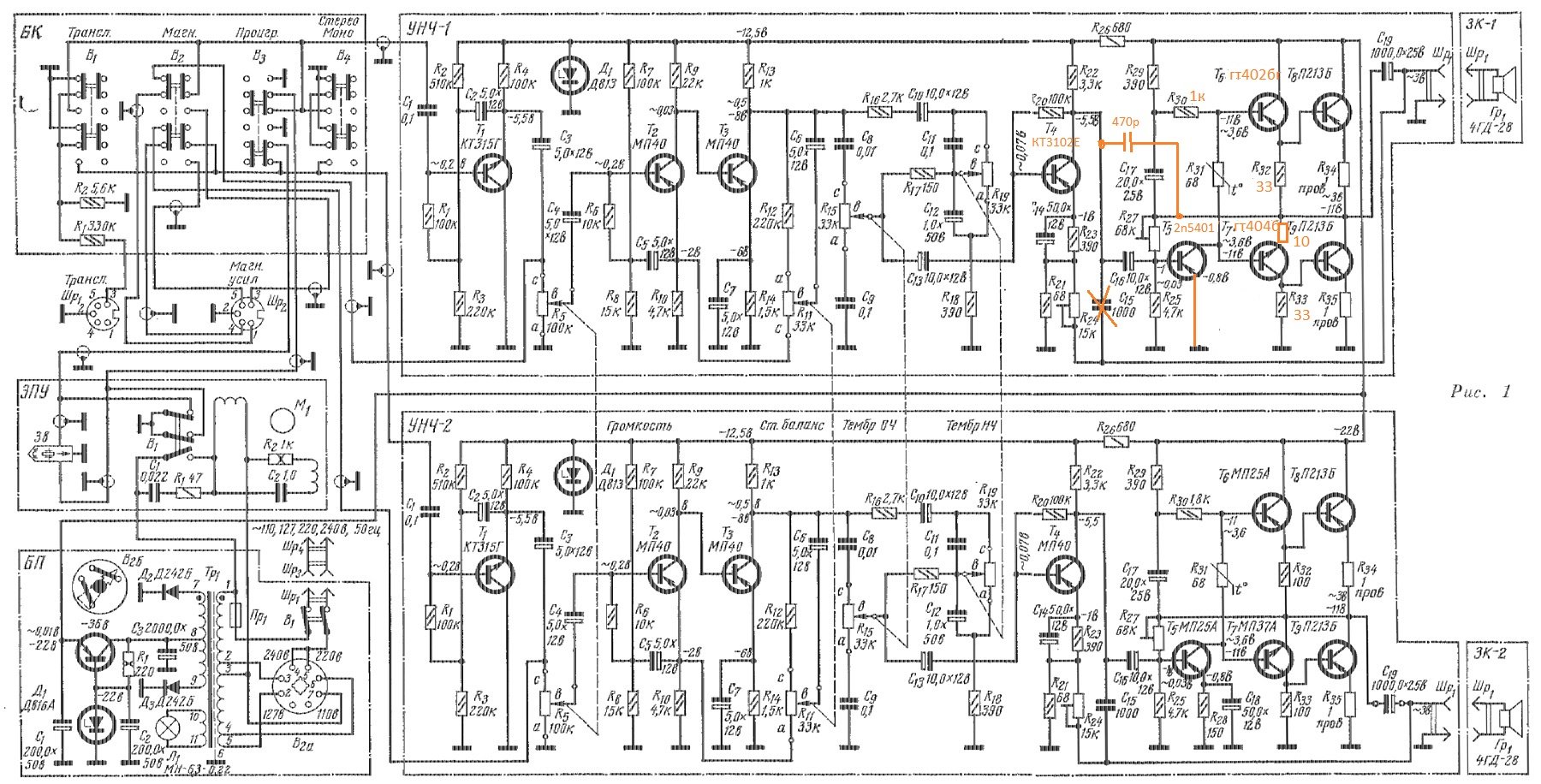

подарили мне Аккорд 201 стерео, провёл ревизию, заменил сухостой, используется как усилитель для современных источников, сигнал подаётся в обход первых трёх транзисторов, со среднего вывода регулятора громкости и конденсатор С4, в точку соединения R16+C8 (резистор R12 и R13 можно выпаять, и перерезать дорожку на коллектор T3), то есть мы обошли ненужный в настоящее время регулятор баланса, и уменьшили избыточное усиление, в работе остался темброблок с оконечником, от результата офигел, в колонках тишина мёртвая, шума нет совершенно, сперва подумал , что сгорело чтото), на малой громкости этот усилитель подвинул хорошо приготовленный Тпа3255, вот тебе и германиевый звук, неожидал такого результата, доволен как слон. Ещё один момент удивил , нет шелчка в колонках при включении, причём сразу без задержки льётся звук....получился усилитель для тихого прослушивания музыки, бас такой что ощущение будто сабвуфер работает. Единственный момент, правильнее было бы регулятор громкости после темброблока поставить, чтоб исключить влияние на тембра, но пока так устроило
вот так надо по минимуму сделать

Так там затрат почти никаких (в предложении Юрия),а эффект будет очень заметен.Единственное,я бы предвыходные транзисторы не менял,родные оставил бы,хоть они и немного греются.ГТ402-(4) почему- то мутнее звучат.
я поставил гт402\404 тк снизил эмиттерные резисторы с 100ом до 33ом это очень хорошо при тупых выходниках п213 но при этом увеличилась нагрузка на предвыходные ,есть еще вариант надеть на предвыходные небольшие флажки радиаторы из алюминиевой или медной жести
коррекцию тоже подправить надо,подстроечник 15к заменить на постоянный 2к и параллельно ему емкость 220р
миллера пустить не после выходного кондера а до него и можно снизить до 300...470р
если предвыход оставлять МПшки то мп25 заменить на мп20а-самые лучшие германцы из мп имхо -2МГЦ и ток 300ма
там проблема в переусилении во входных каскадах- всё фонит если подать сигнал с современного источника, с выходом там всё нормально, по предложенной мной схеме включения, шума нет вообще, от слова совсем, звук достойный...( лучшее враг хорошего), да и тупо затрат меньше, нужно иметь в наличии теже 402, а их нет, в этом усилителе всё самодостаточно
там большие искажения на вч ,снизьте резисторы и наденьте флажки радиаторы
мп25 полный шлак(0,25мгц) заменть хть на мп20(2мгц) суперский транзюк
да гт402\404 в этой схеме радиаторы не нужны

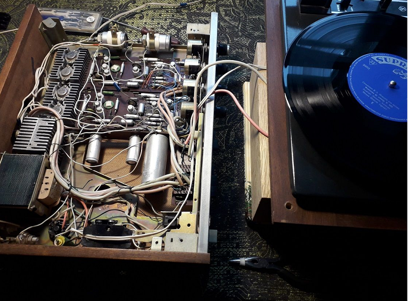

В общем, Akords-Stereo побеждён. Дело было не в боббине... Проверил контакты и состояние пайки в Akords-Stereo. Ничего не менял. Подстроечными переменными резисторами в схеме выставил одинаковое звучание колонок в обоих каналах. Буквально по 2-3 мм в обе стороны вращал движок резистора во время проигрывания пластинки, пока не подобрал ровное и сбалансированное звучание. Технический вопрос: надо ли чем-то промывать и смазывать подвижные контакты переменных резисторов? Они сухие и без следов смазки. При вращении были слышны щелчки и хрипение в динамиках. Методом нескольких итераций подобрал положения контактов, чтобы звук был ровным и приятным. Положение движков стало не такое, как было зафиксировано мазками краски при сборке на заводе. Сейчас оставил так, как есть, но хотелось бы понимания фукциональности этих резисторов. То бишь, они предназначены для исправления огрехов разброса характеристик и параметров элементной базы?
    955.3 KB · Просмотры: 58
Капаю трансформаторное масло что в построчники что в переменные резисторы,или машинное оно не содержит агресивных присадок.
Какое еще ровное и сбаллансированное звучание? Вы что, правда на слух крутили эти резисторы? Могли бы и сжечь все нахрен!
Встаете мультиметром на выход. Крутите эти резисторы, пока не получите на выходе напряжение, равное половинному питающему. Никакое ровное и сбаллансированное звучание от этого не зависит. Это всего-лишь настройка режимов.
Если резисторы хрустят, меняете на новые. Никакое закапывание масел не улучшит контакт подвижных контактов. Масло вы капаете на ось, а надо на подкову. Для этого требуется разборка. Учитывая низкое качество советских ширпотребовских подстроечников, лучше заменить их на хорошие, чем заниматься сомнительным ремонтом.
Это такие подстроечники открытого типа на гетинаксовой платке? Не помню как называются... Их любили везде ставить. Дерьмо то еще. В помойку. Правда... для вашего усилителя, если их не трогать постоянно, может и сгодятся... Смотрите сами. Звук при замене не улучшится. Надежность повысится.
Я же крутил не от упора до упора, а лишь чуть-чуть смещал в обе стороны от номинального фиксированного положения. Понимание было, что положение регулятора было настроено на заводе и сильно от него отходить было бы неправильно. И то, только в одном канале, который было еле-еле слышно. Второй звучал нормально. Ещё немного потрескивает регулятор громкости при вращении.
Там подстраивается средняя точка, глубина ООС и уровни по каналам. Не фатально)))

Ничего не менял, ничего не перепаивал, - всё с 1975 года родное RRR. Только вокруг средней точки подкрутил настроечный резистор - и всё. Колонки 15АС-109 на органной и симфонической музыке Звучат! Громкость не выкручиваю на полную, только тихая музыка.
