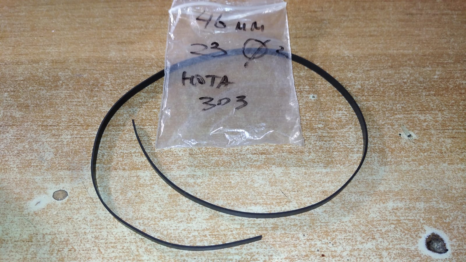

Там сколько в норме полудлина в см?
Сейчас нашел один, 24, 3 см растянутый на линейке.

Пасики гляну, я их все отдал давно, какие-то валялись , жалкие остатки роскоши.
46 общая,23 пополам.
Но возможно он сильно усохший был.
Хотя он работал с ним минут 20.
Наверно не усхохший, просто по трещине лопнул.

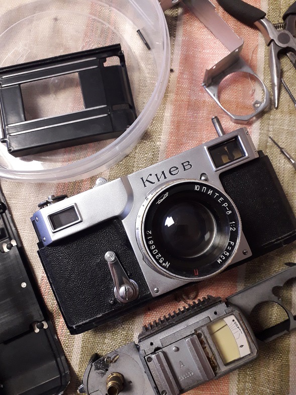

Вот в этом и вся прелесть старой техники. В неё вошло Время. Это не просто набор схемотехники и радиодеталей - это овеществлённая энергетика людей, которые пользовались ей. Тот эмоциональный заряд, который возникал при прослушивании старых пластинок. Это труд людей, которые проектировали и собирали эту технику.
А ещё я снимаю на старую плёночную фототехнику. У меня больше 40 камер и в два раза больше объективов. Покупаю убитые камеры с рук или на Авито, восстанавливаю, заряжаю плёнку, фотографирую, проявляю, печатаю на фотоувеличителе.
А, всего год назад, подсел на винил. Две Мелодии-103М-стерео, Akords-Stereo, финская Salora 2001-stereo 1974 года выпуска. Восемь колонок и неделю назад собранный басовик из 75ГДН 4-1. Больше двухсот пластинок только органной музыки. А ещё стихи пишу.
