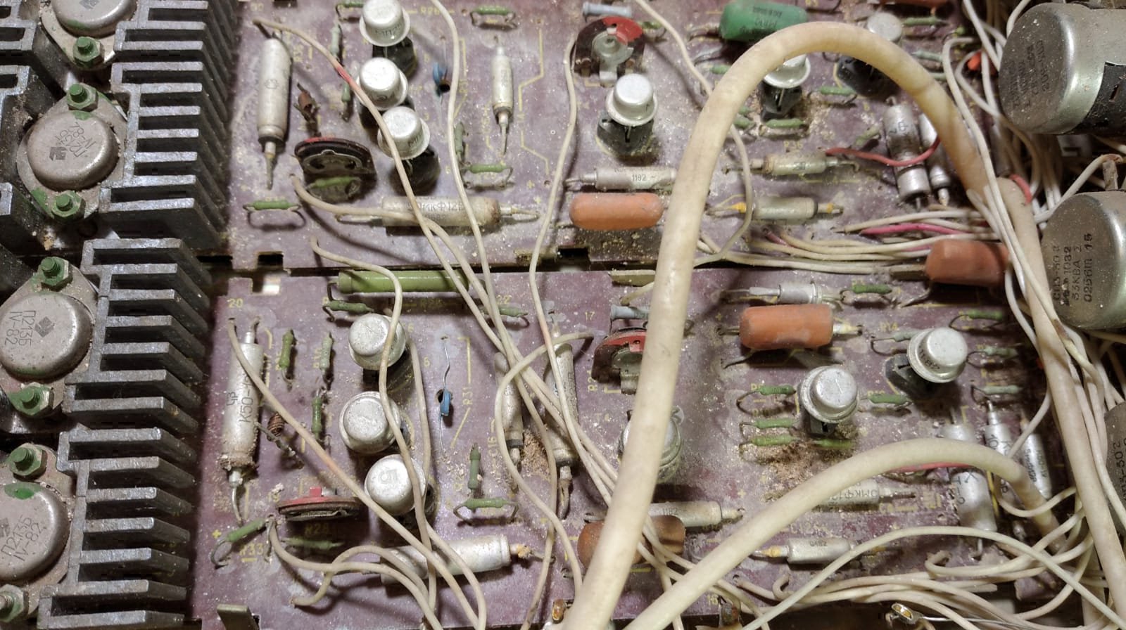

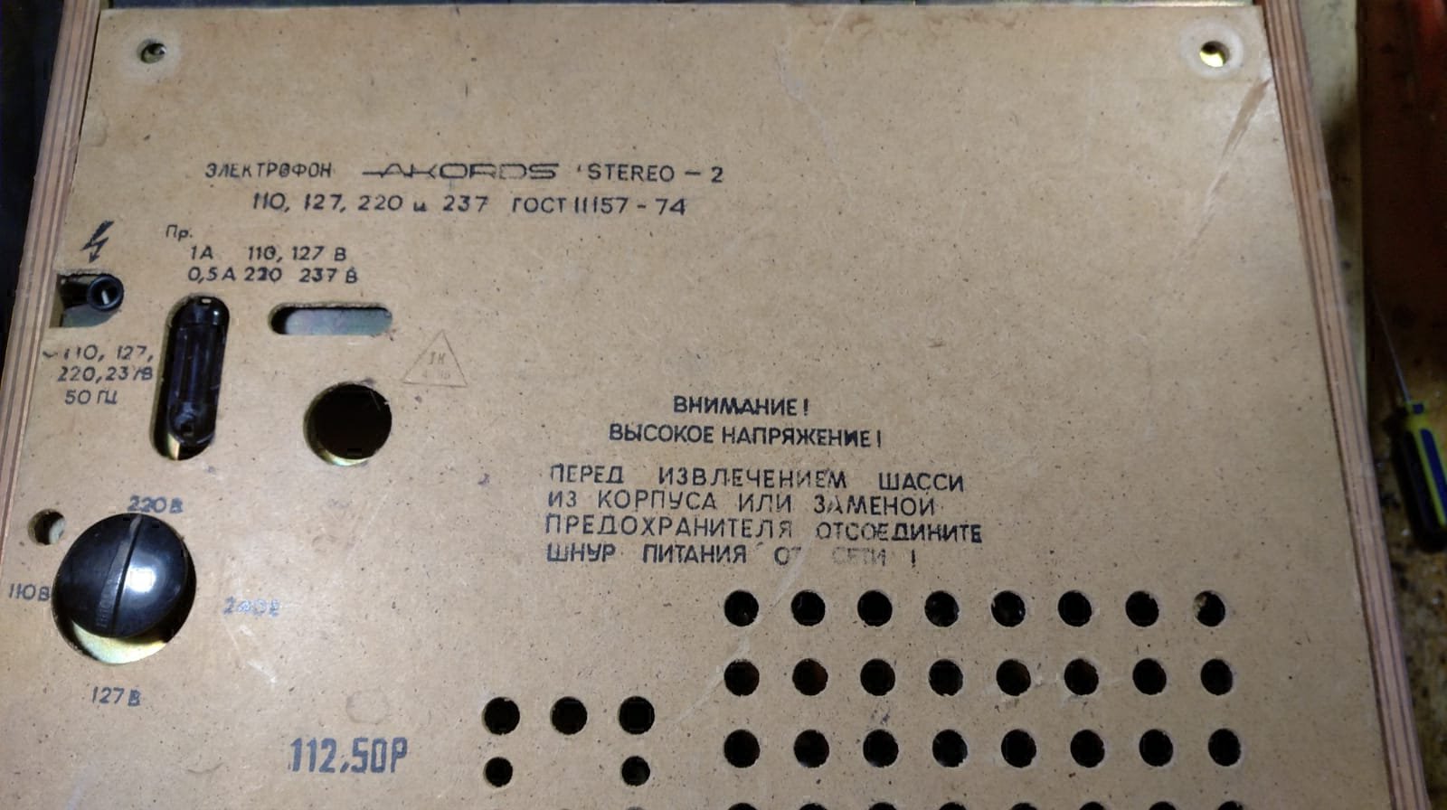

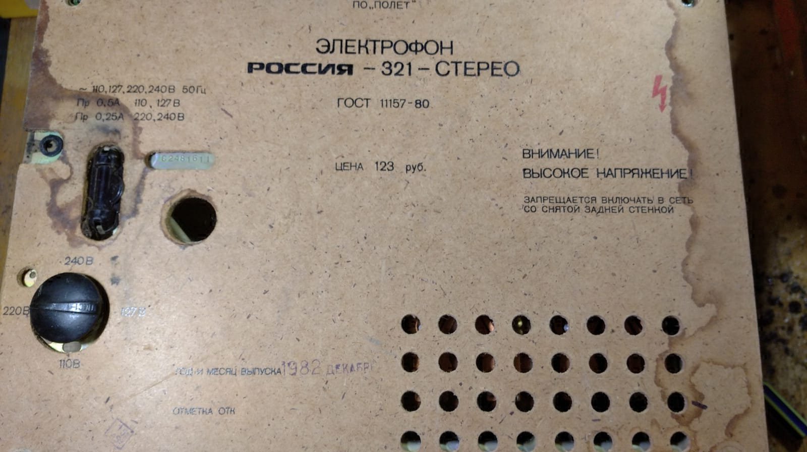

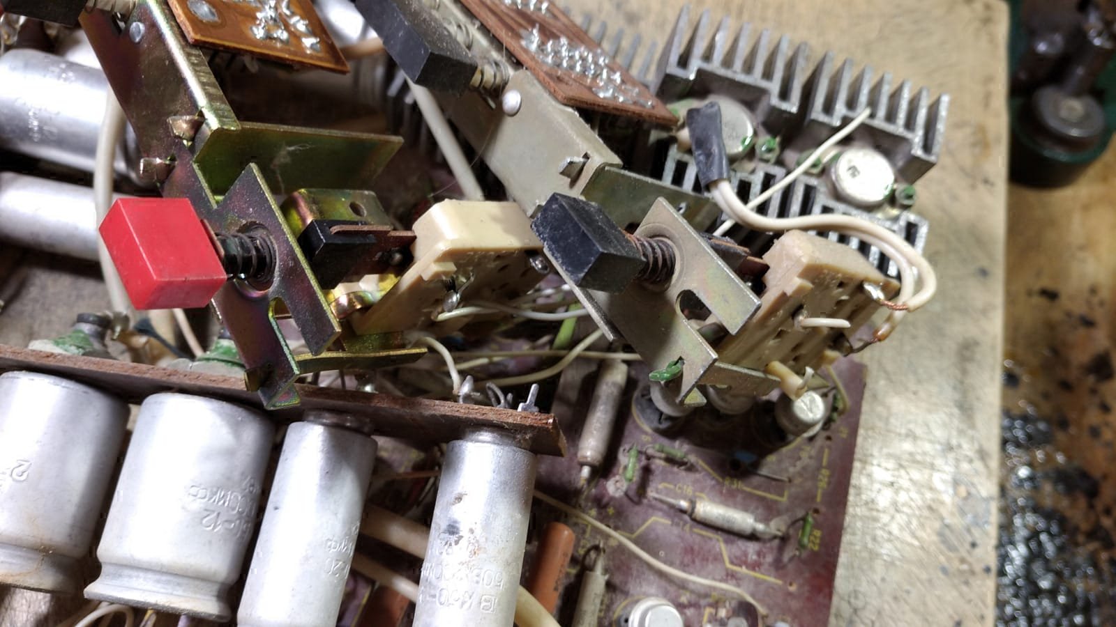

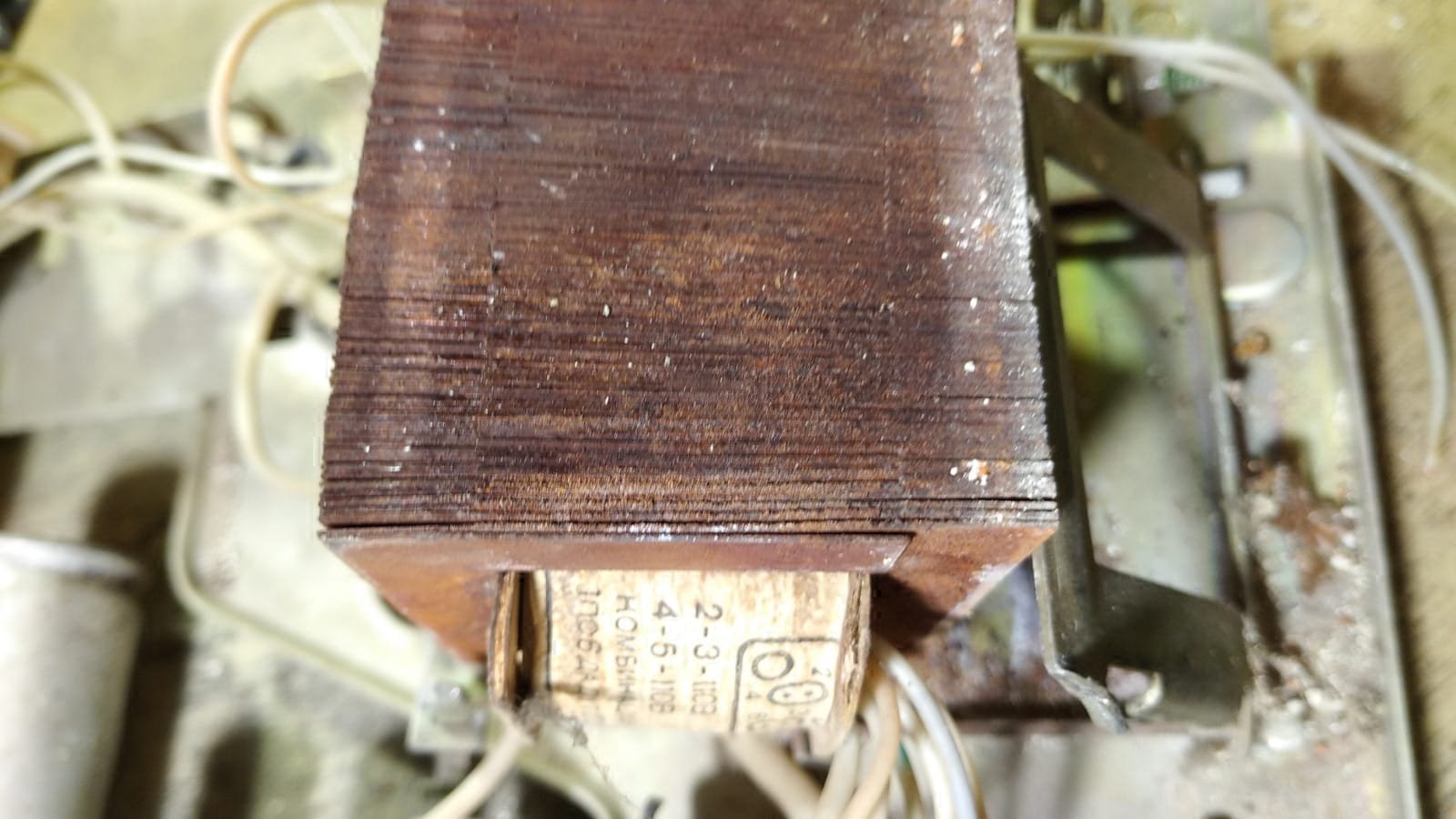

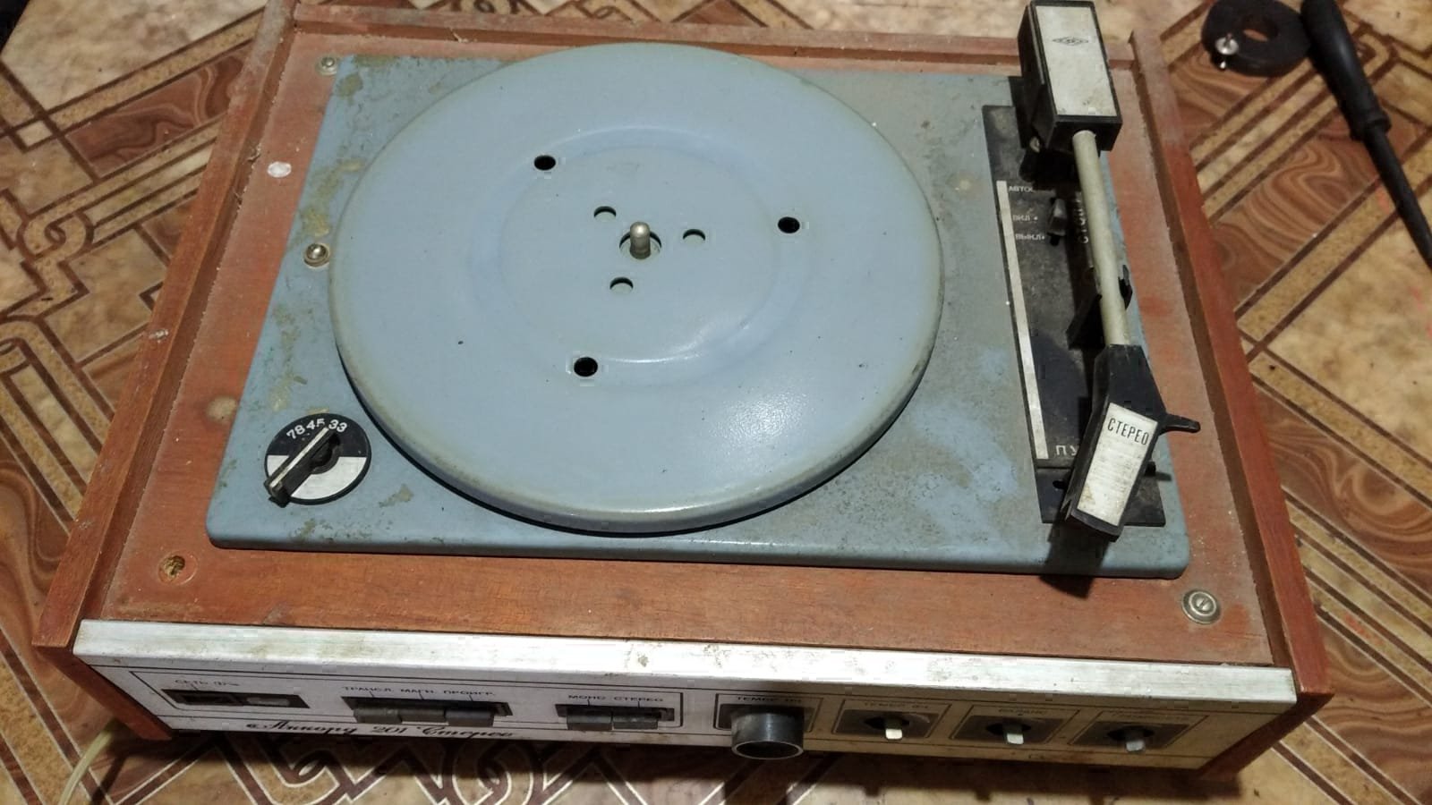

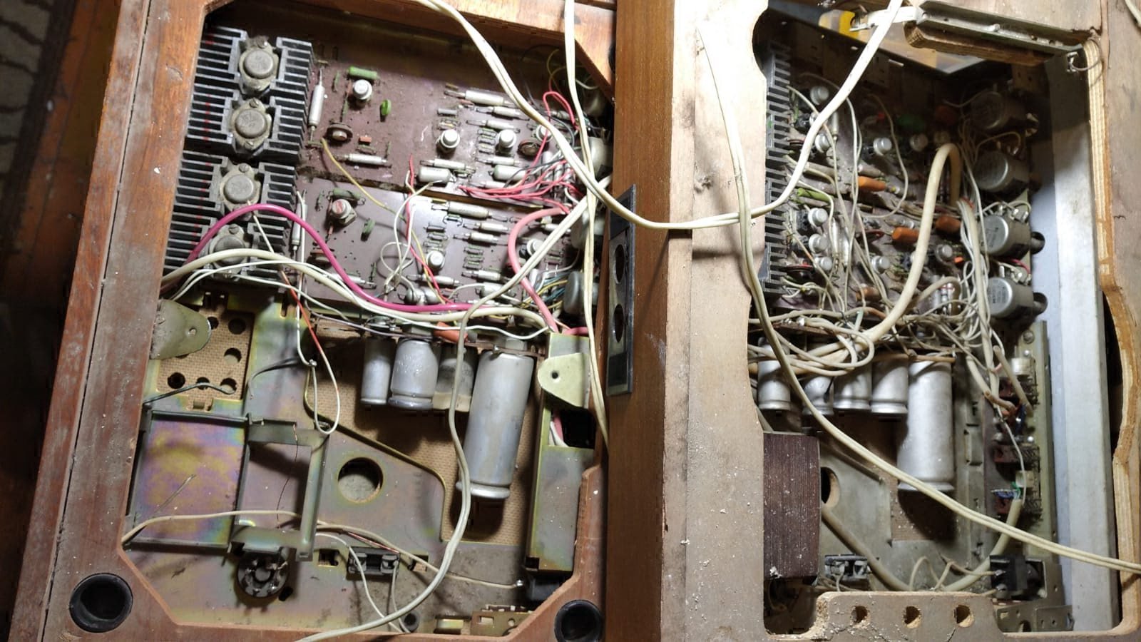

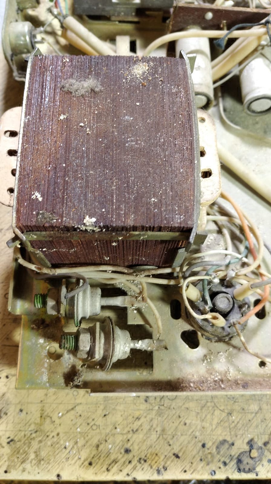

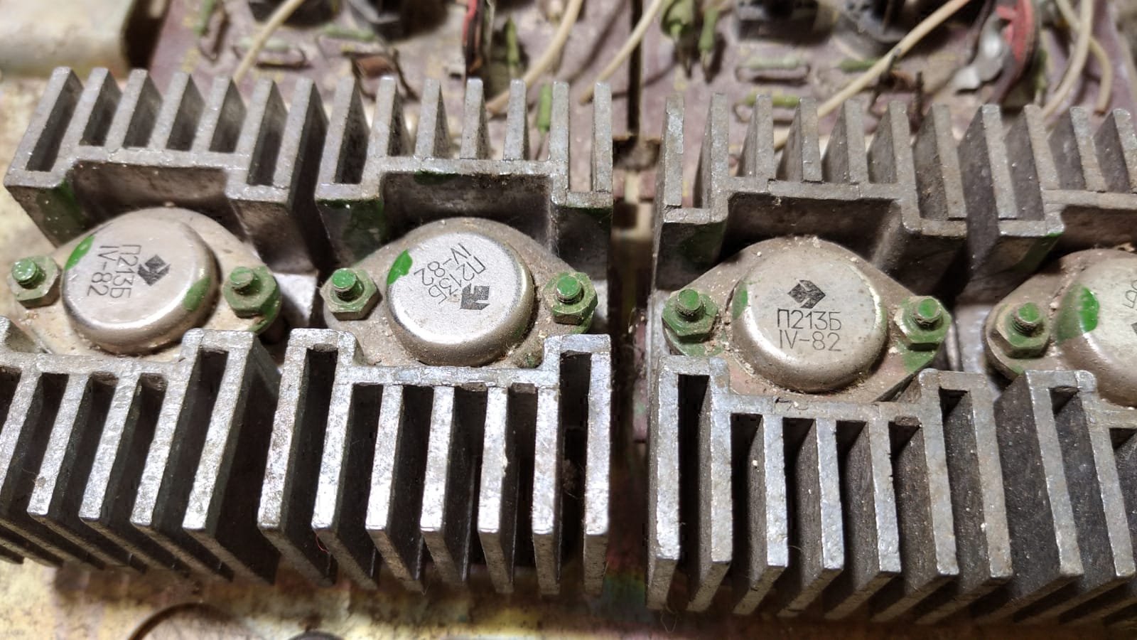

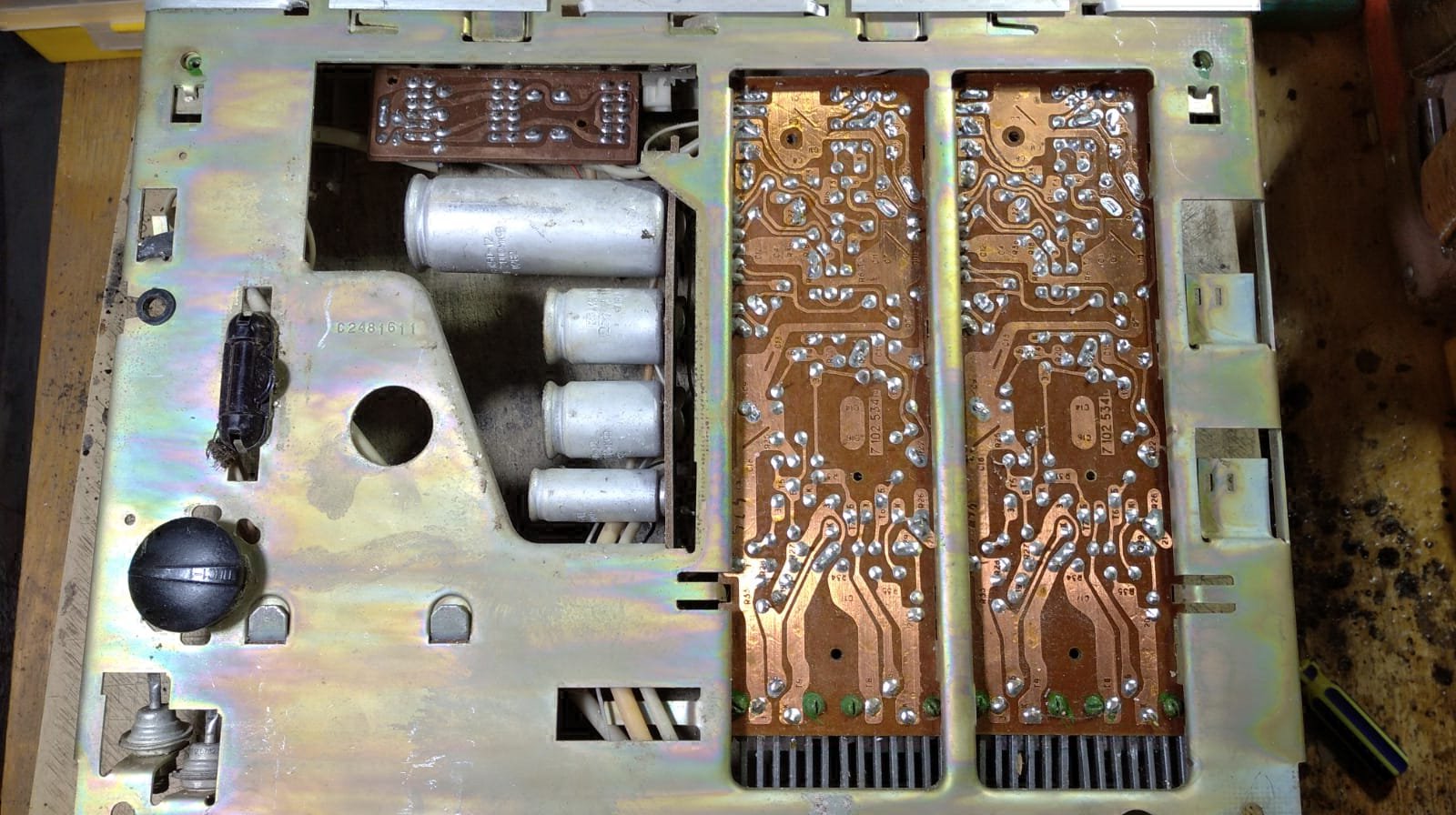

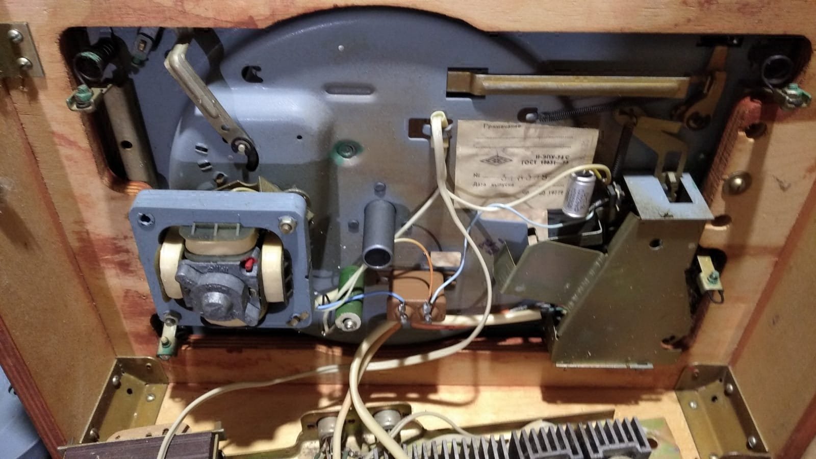

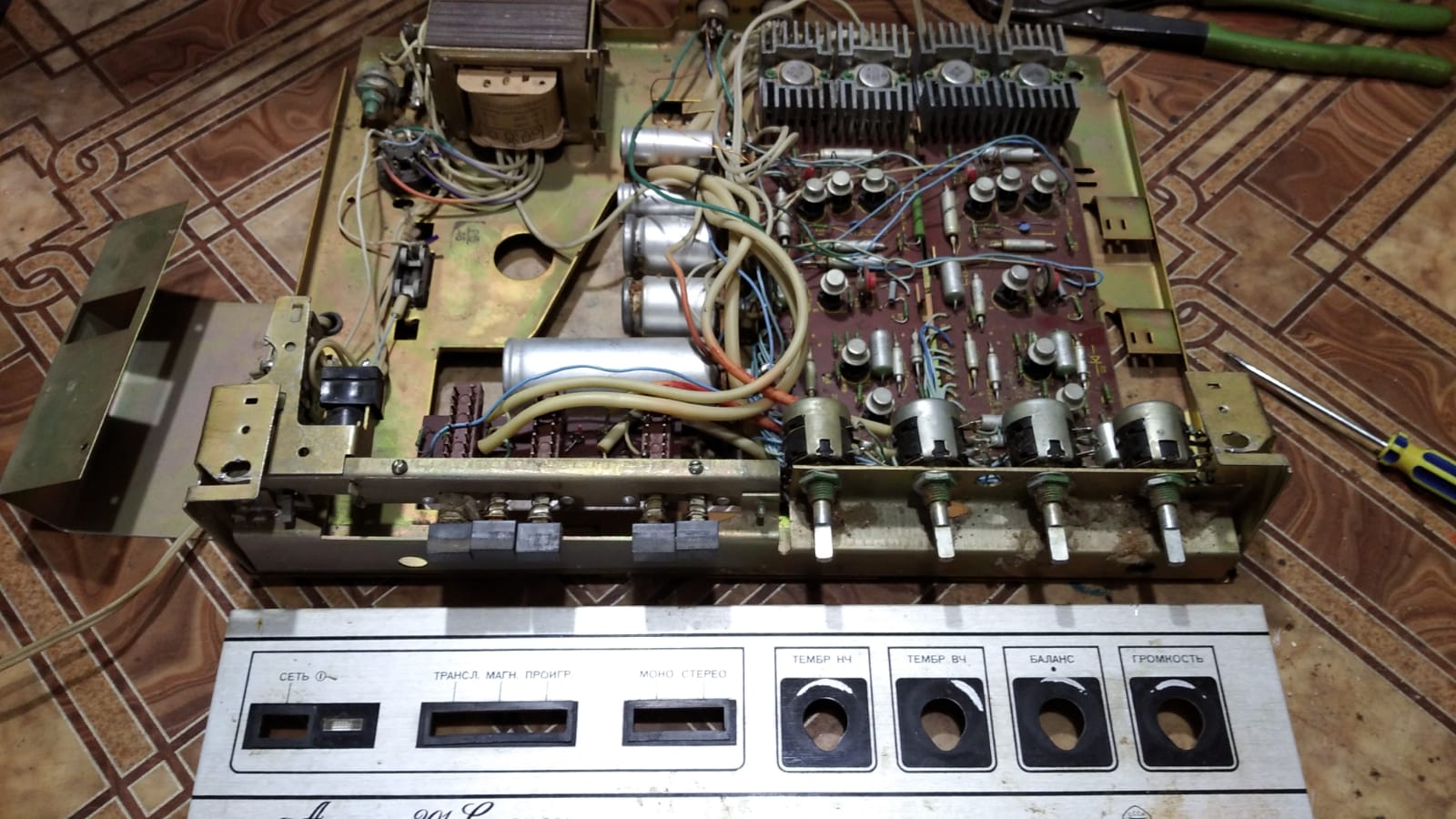

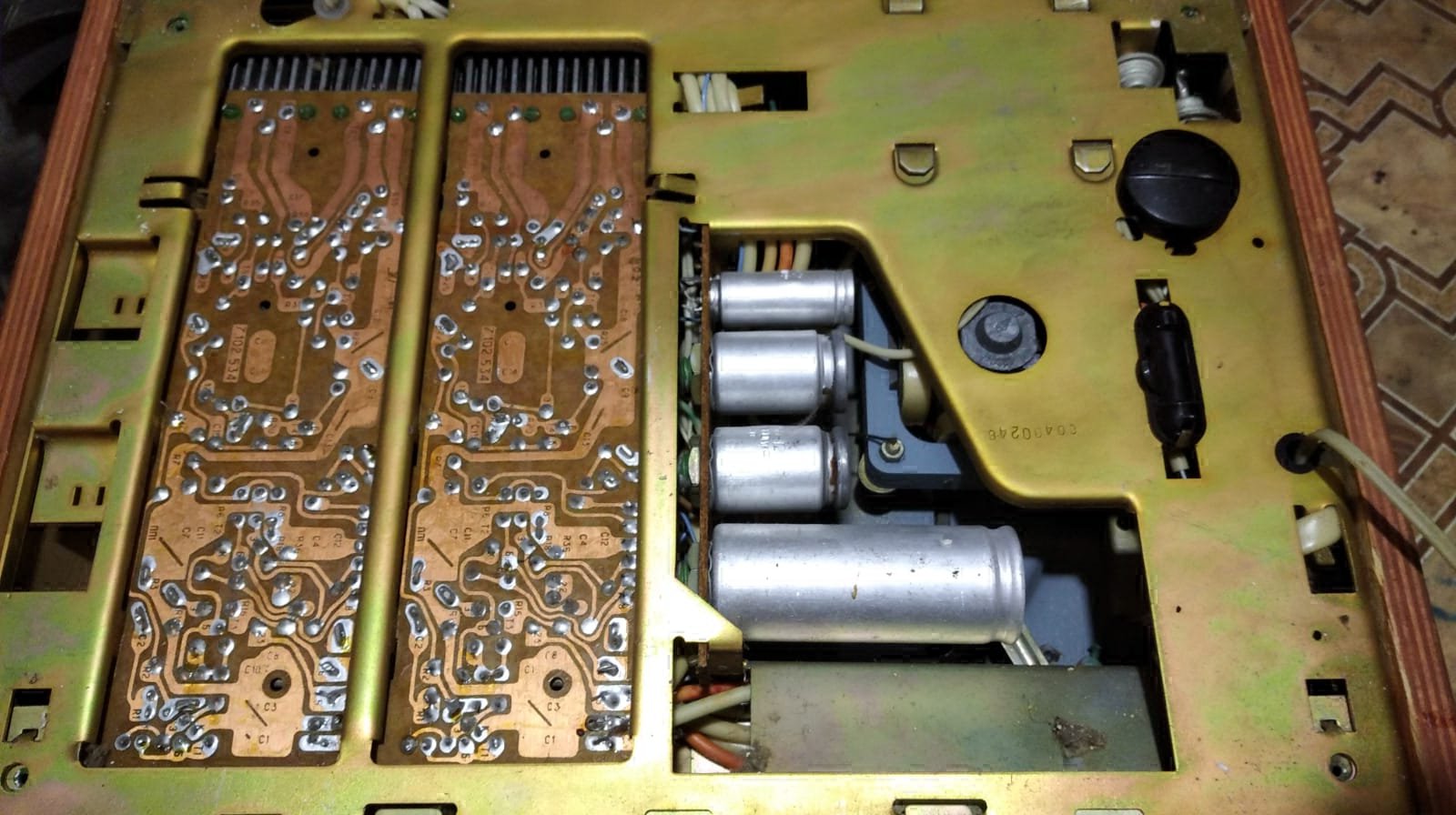

Вскрыл,разобрал сегодня 3 из 4х Акордов.Один оказался Россией 321,ну видно однотипная вещь,но на других немного элементах.
Россия 321 думаю накрылась,так как видно на неё где то текла вода,трансформатор распух,все плата в грязи и потёках.Хотя снизу ничего так выглядит)
Акорд снизу прям неплохо смотрится.корпус более менее,транса и части потрохов тоже нет,нет части элементов на платах.Видно это всё доноры.
Остался ещё один,который вроде в сборе,но судя по этим двум,надежд мало,ну посмотрим.
Платы почищу от грязи,возможно что то понадобится,если третий жив.
В любом случае с них что то пригодится,ручки,ножки,панель передняя вроде цела,что то из деталей.Не страшно.

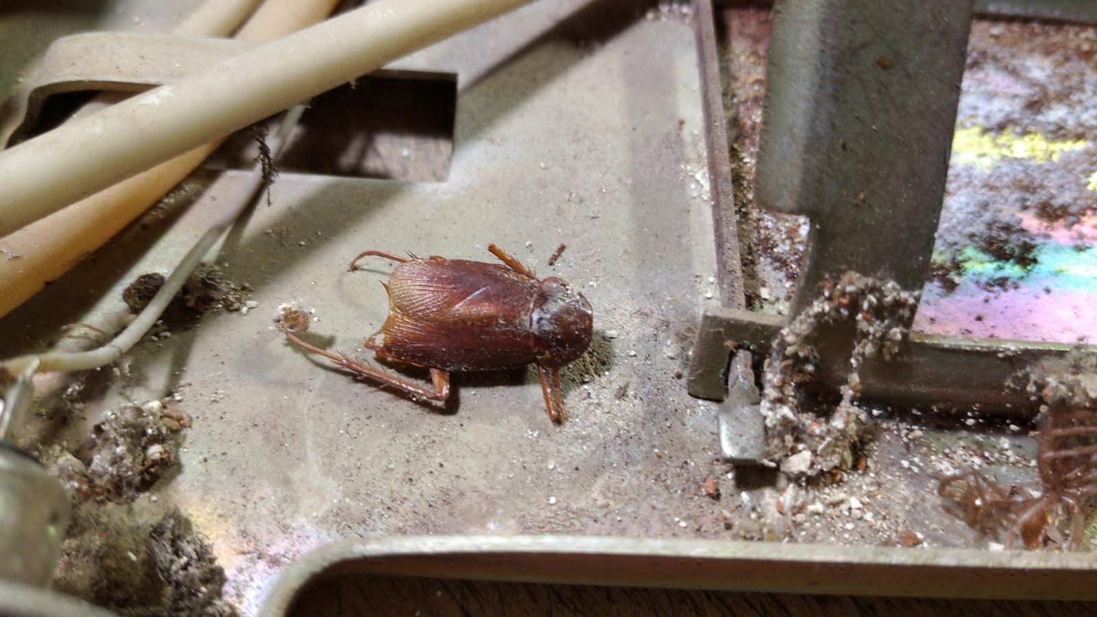

Ещё был обнаружен погибший диджей.

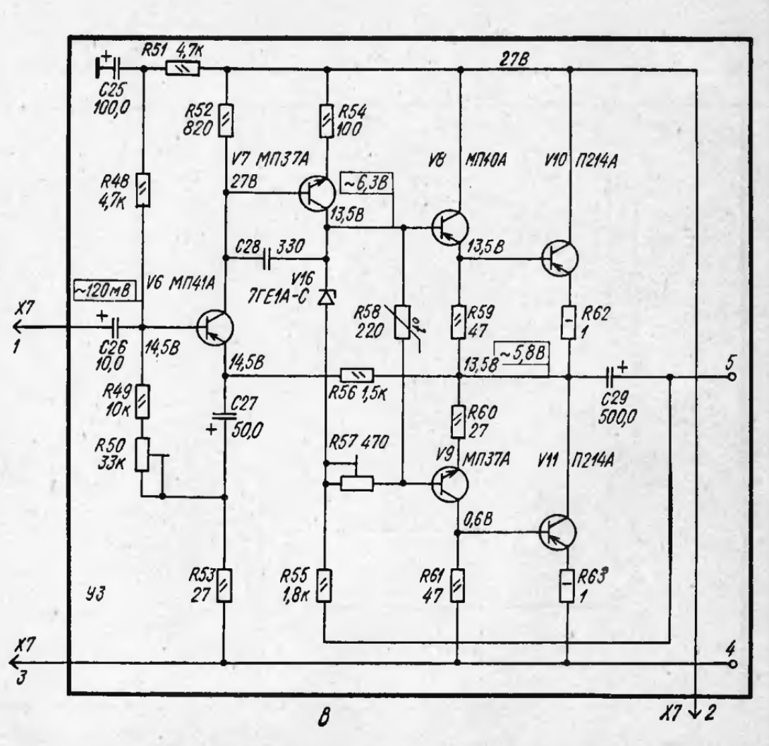

Схему Аккорда меняете на Астру-207, просто уменьшить питание до -22в
Электолиты заменить на новые
Забудьте вы этод Аккорд, Вегу и пр...
    224.5 KB · Просмотры: 269
Сам всё равно не соберу,могу просто в порядок рабочее привести.Если будет рабочее.
А Аккорд мне нравится,как играет.Хорошие усилки у меня и так есть.

Сделаете Астру - еще больше понравится. Сложного ничего нет.
Самый простой монтаж - 100х100мм из фольгированного стеклотекстолита, резаком прорезаете на квадраты 10х10мм, и паяете с минимумом перемычек.

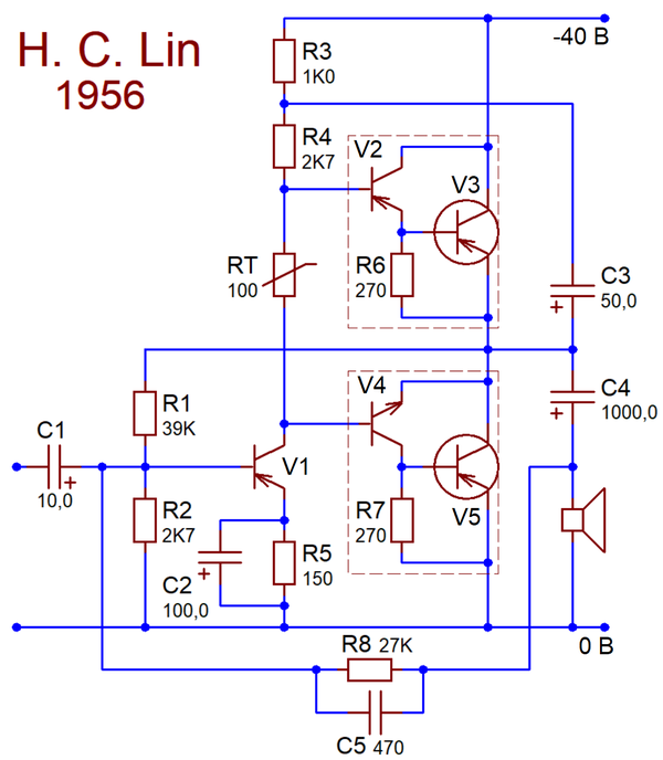

У меня одно, у Вас черт те что... И Электрон-20, Корвет, маги Маяк тоже п214, и они лучше этого Аккорда с Вегой, это еще усилитель Лина 1956г
    94.1 KB · Просмотры: 162
27,083
12,697
Угу. У этого Лина из-за заведенной в базу входного транзистора обратной связи входное сопротивление схемы ниже плинтуса. и с этим потом жить и бороться. Этим самым страдают и схемы от Цихисели. Мало кто обращает на эту мелочь внимание.

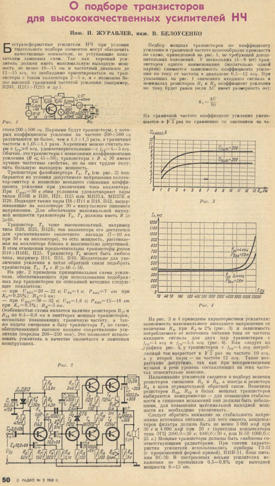

Полезная статья

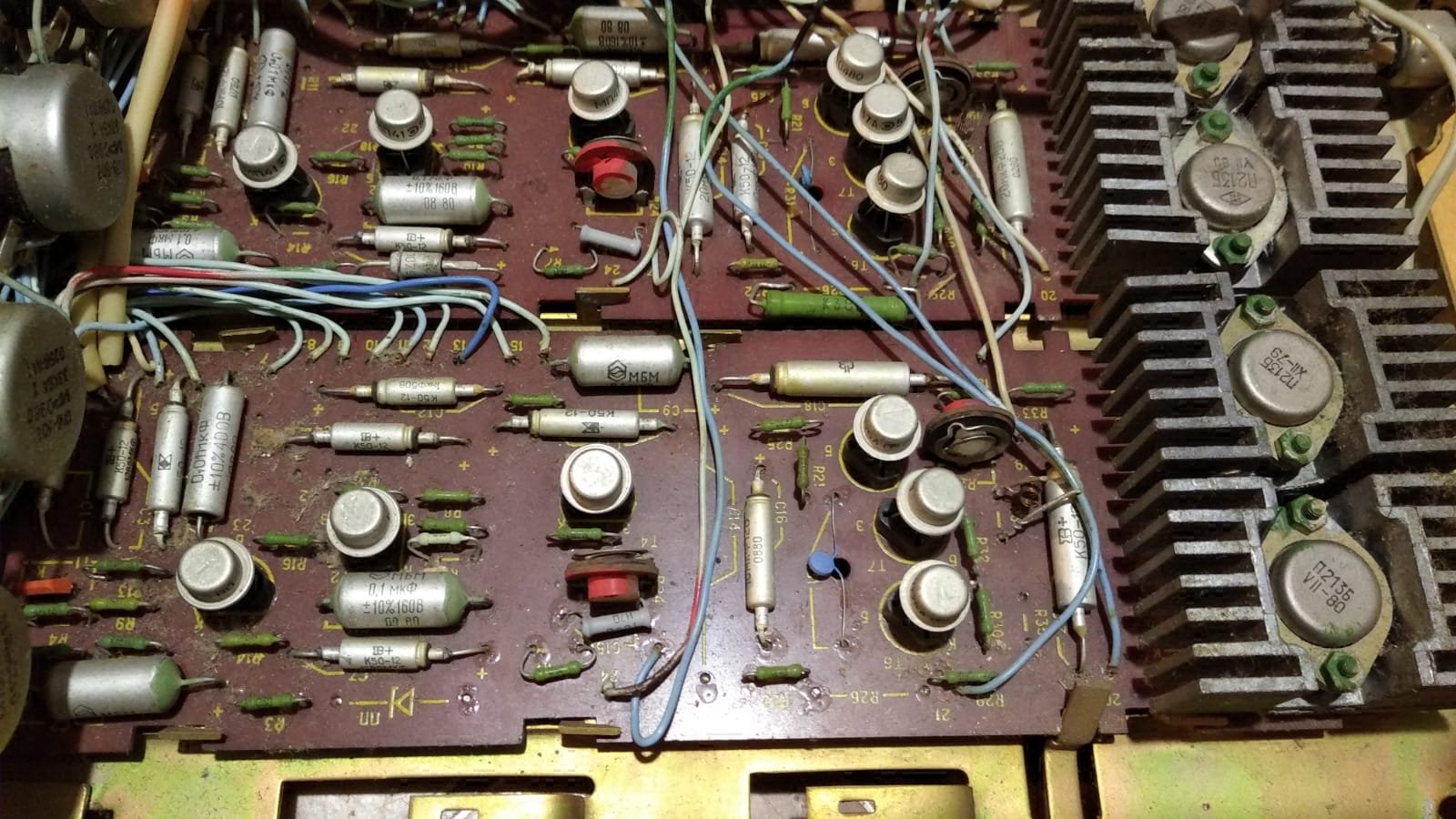

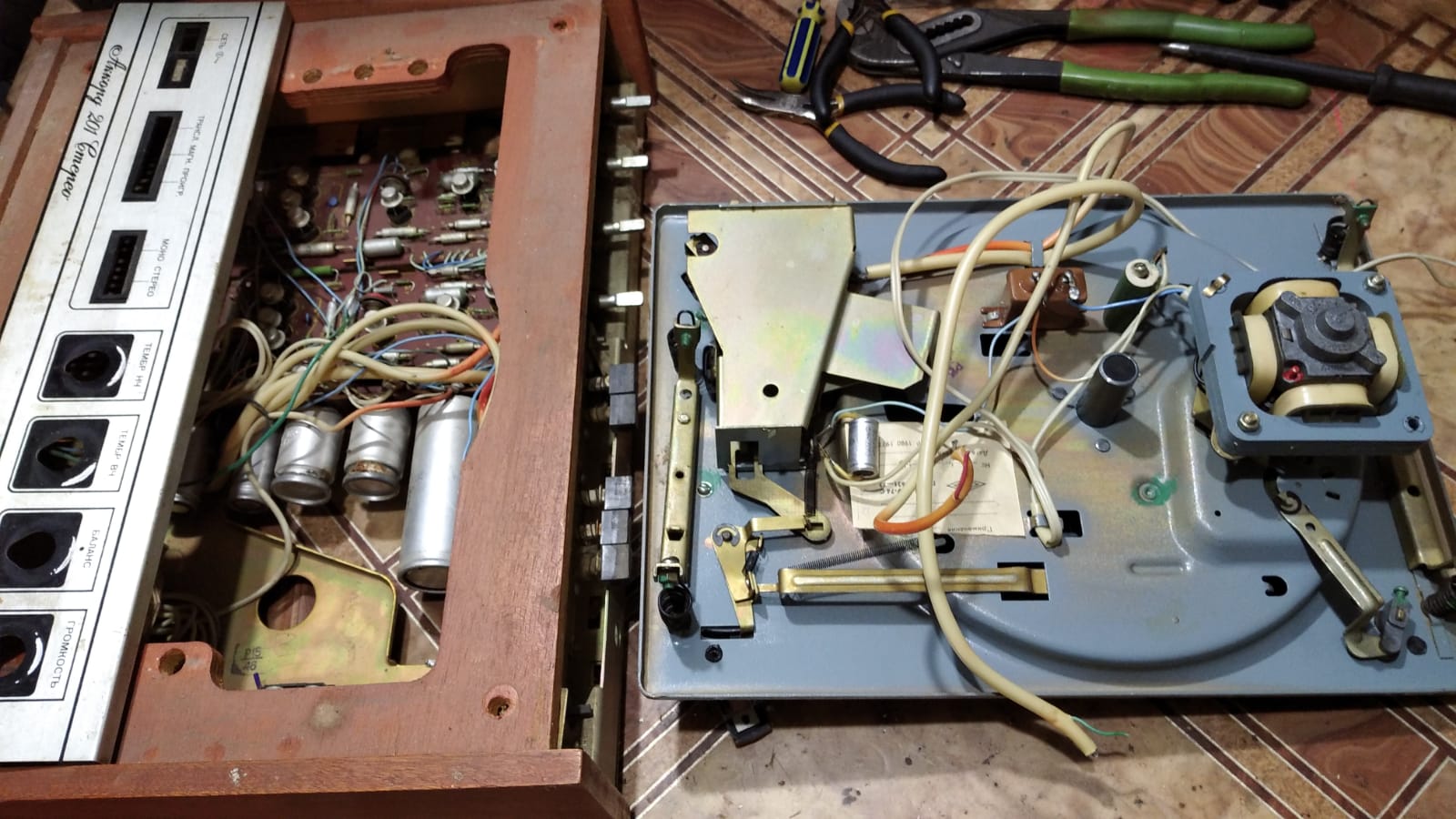

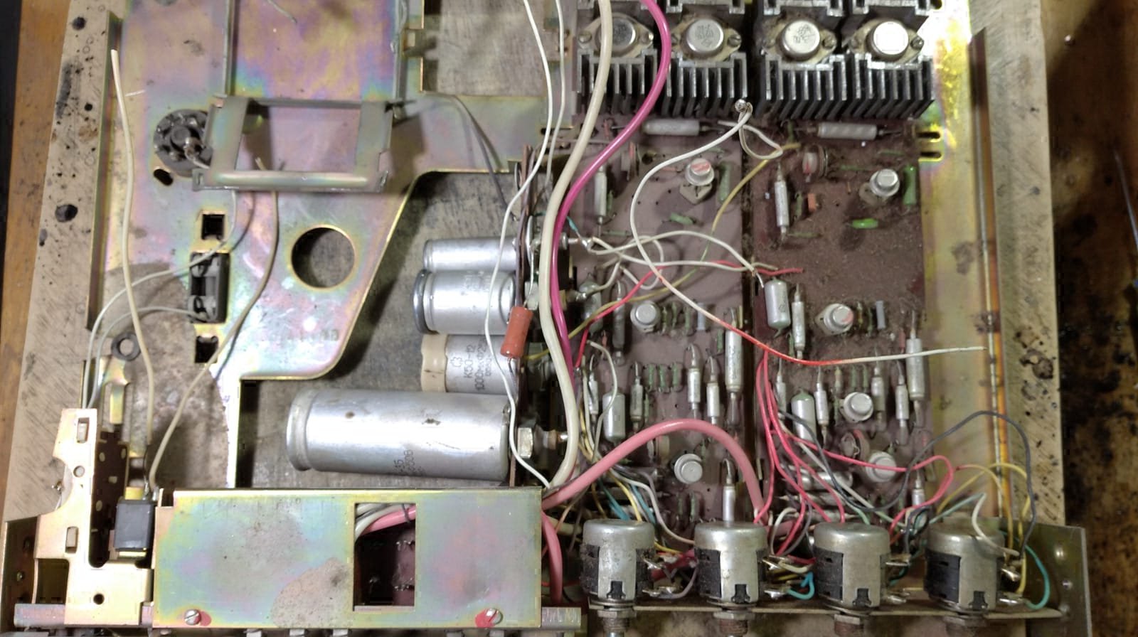

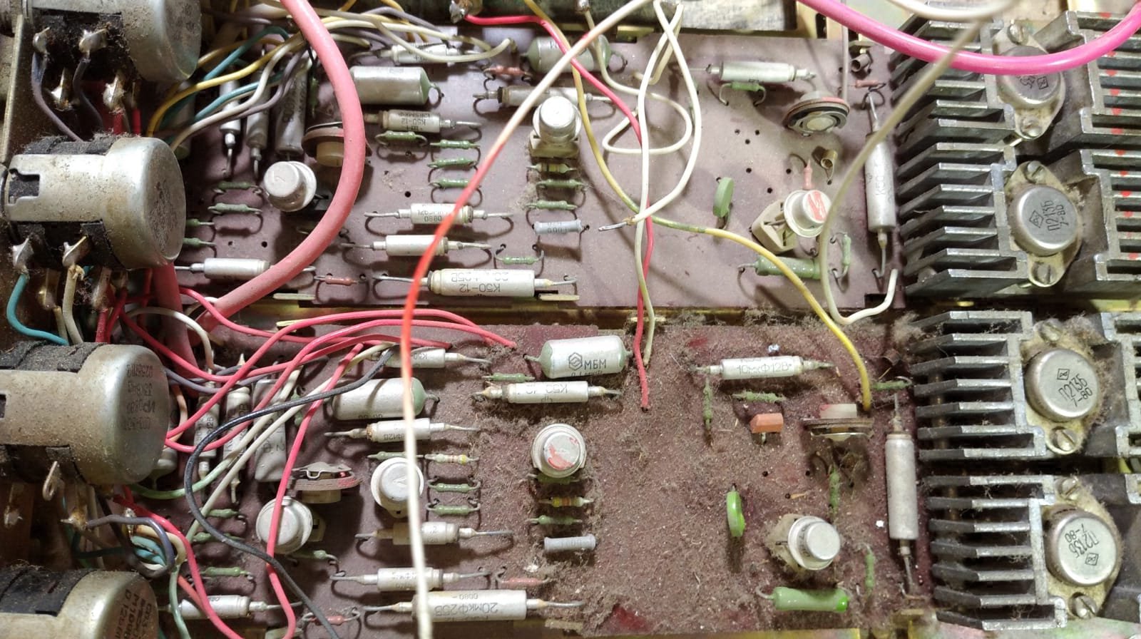

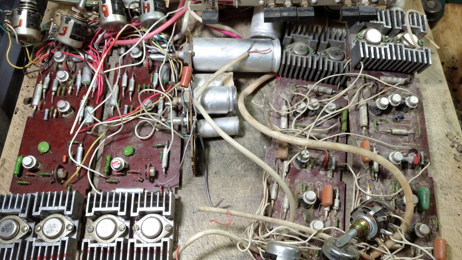

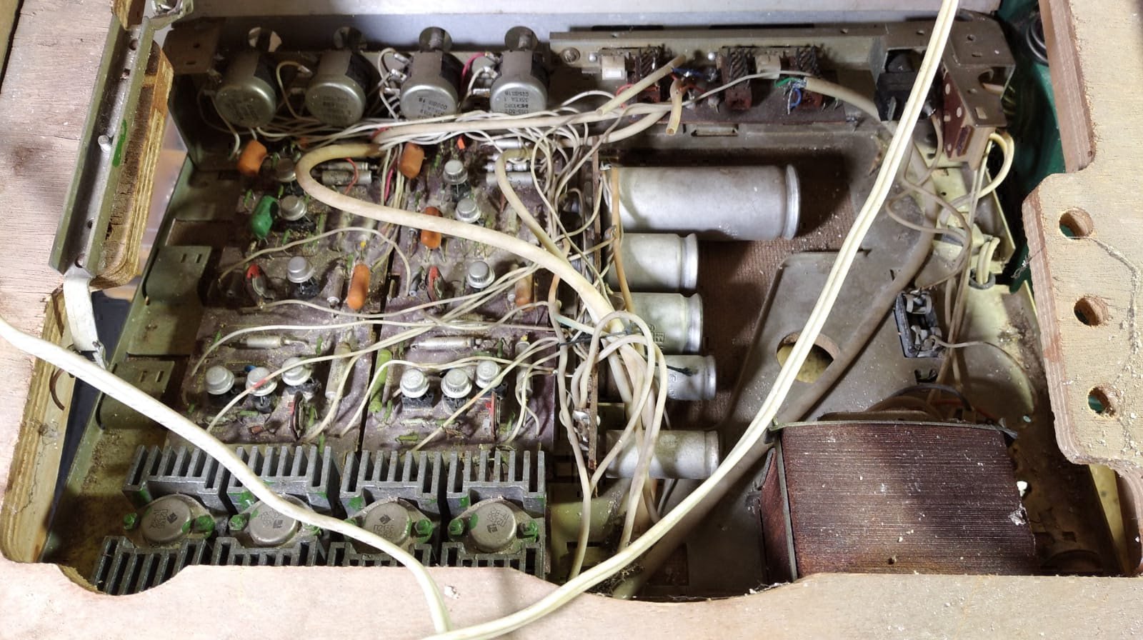

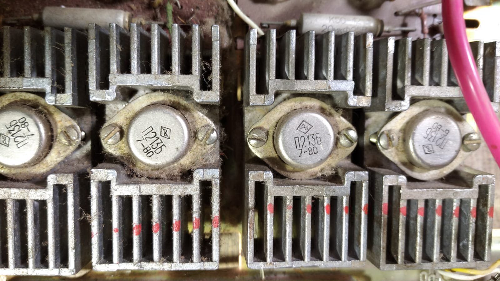

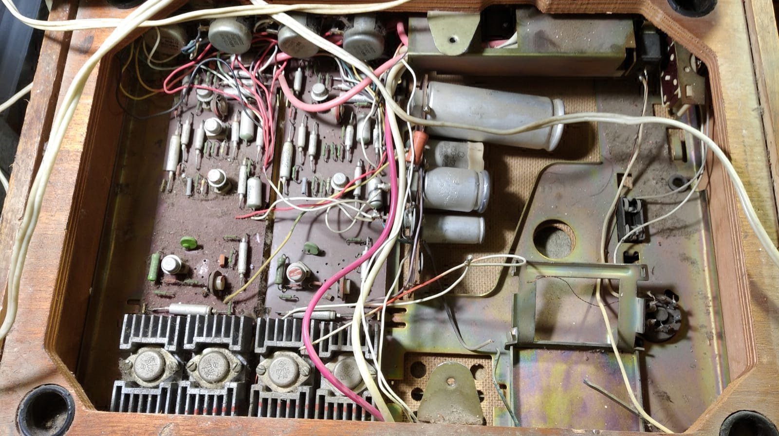

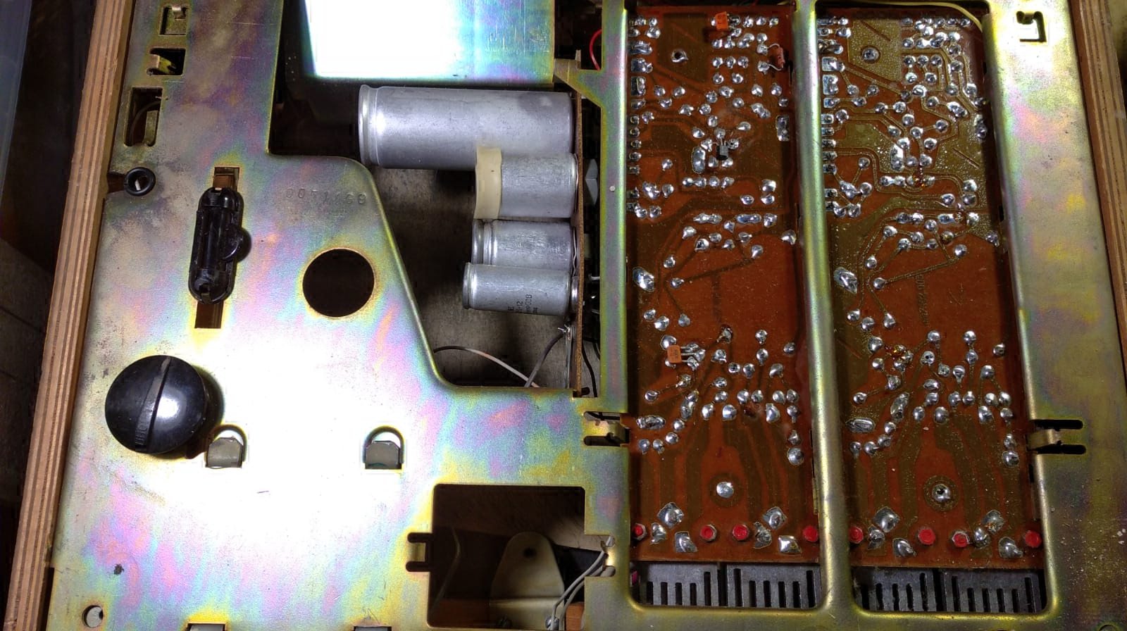

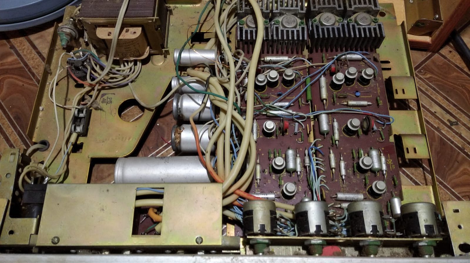

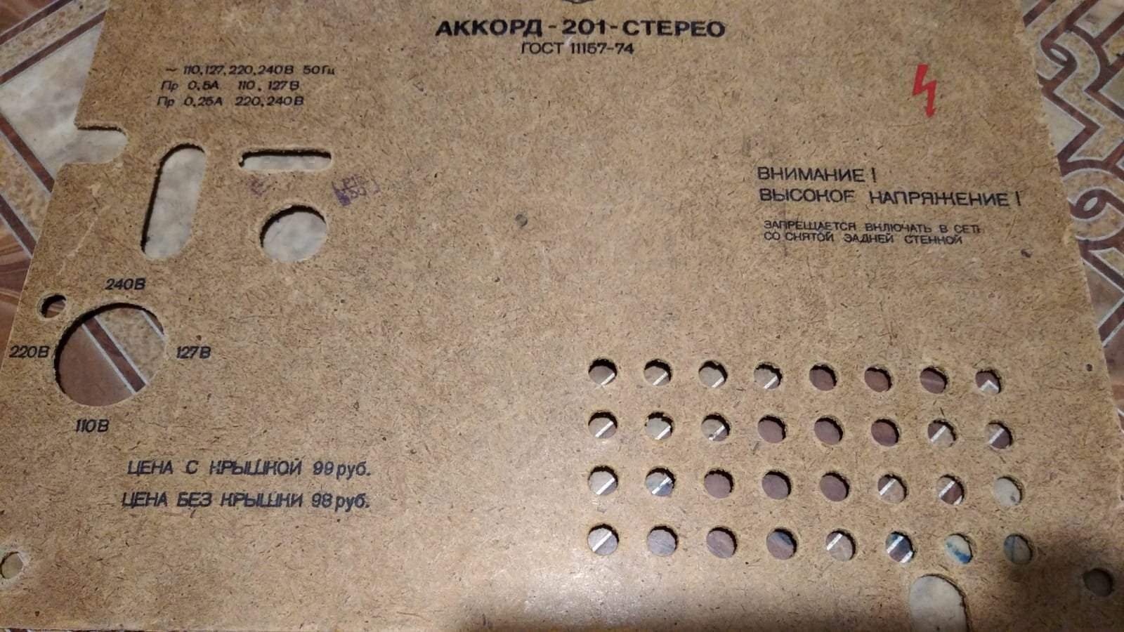

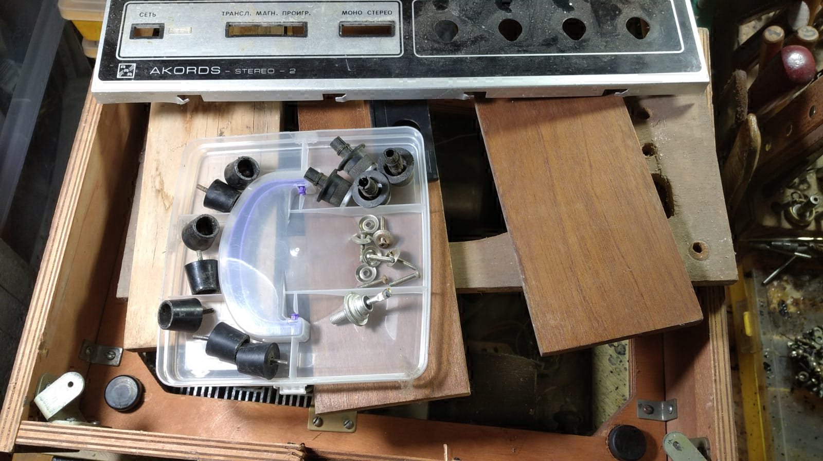

Вскрыл последний,вроде всё цело,не хватает нескольких деталей на плате,но у меня есть доноры и оригинальная рабочая схема моего готового.Эта сборка максимально близкая по элементам к Рижскому.И цена как у оригинала,значит изменений минимум.Изменения есть в расположении элементов обвески,кондеров,силовых диодов питания.Судя по всему часть электролитов дохлые,большие.Заменю.Это не страшно.Можно разбирать 2 донора с предыдущих сборок с рам.Кое что понадобится.Ещё у него сломана кнопка питания,и нет самой кнопки,тоже поставлю с доноров.Нет предохранителя.Ну а так же снимать ЭПУ и остальное ненужное ,чтобы не мешало.Сборку буду делать,как на своём предыдущем.Если конечно,он живой окажется,так как не включал пока и не проверял.
WhatsApp Image 2022-02-15 at 02.24.54.jpgWhatsApp Image 2022-02-15 at 02.27.18.jpgWhatsApp Image 2022-02-15 at 02.29.45.jpgWhatsApp Image 2022-02-15 at 02.29.51.jpgWhatsApp Image 2022-02-15 at 02.30.43.jpgWhatsApp Image 2022-02-15 at 02.34.22.jpg

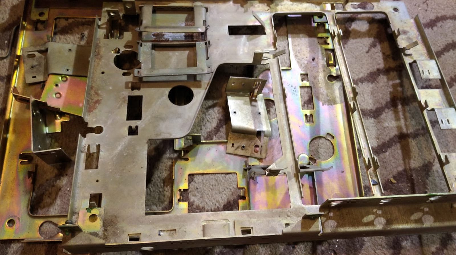

Разобрал доноров на органы.Как раз оттуда и целую ,красную кнопку сниму.
И снял лишнее и мешающее с того который целый,чтобы удобнее было работать.
ЭПУ тоже откусил,так как будет не нужно тут.
WhatsApp Image 2022-02-15 at 04.52.53.jpgWhatsApp Image 2022-02-15 at 04.53.00.jpgWhatsApp Image 2022-02-15 at 04.56.20.jpgWhatsApp Image 2022-02-15 at 06.53.36.jpegWhatsApp Image 2022-02-15 at 06.55.02.jpegWhatsApp Image 2022-02-15 at 06.56.59.jpeg

К50-3 с гайками можно снять, проверить на утечку и заряд-разряд и ёмкость, и МБМ тоже.
Остальные в мусор.
Drakonian
5 Май 2021
4,556
2,403
113
СССР
Воронеж
Остальные в мусор.
К50-3 там видно,что пара вытекла уже.Проверю,заменю.По остальным гляну после запуска,если запустится.
Боюсь, что лучше менять все, особенно учитывая их возраст и хранение.
Ну,в предыдущем,даже ничего менять и не пришлось.Всё работает.2 банки только добавил на звук,и то на всякий случай.Понятно,что они там все уже не в заводских параметрах.Заменить такую кучу кондёров на неудобных платах из текстолита(или как его,эти хрупкие коричневые платы),если оно работать будет,это надо подумать ещё.

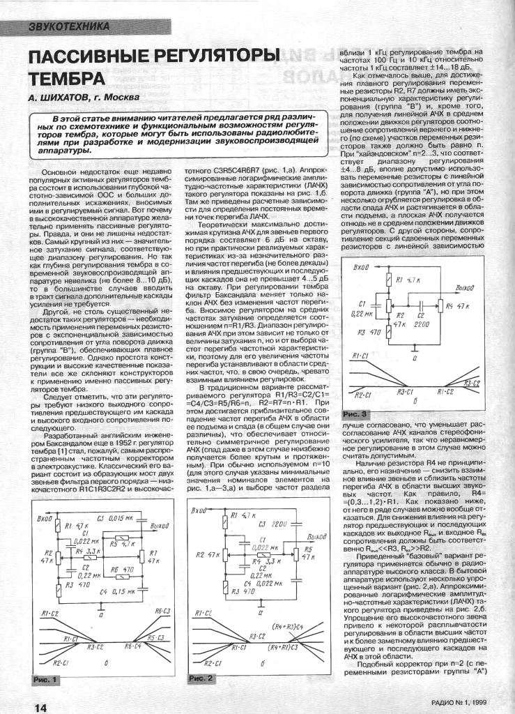

Предложили приличный усилок из Аккорда-201 сделать, вертак не нужен.
Получилось оч. неплохо
Полевик 2п103, темброблок по Шихатову рис.3, +6 дб/-3 дб, еще полевик 2п103, и УНЧ по Астре-207
