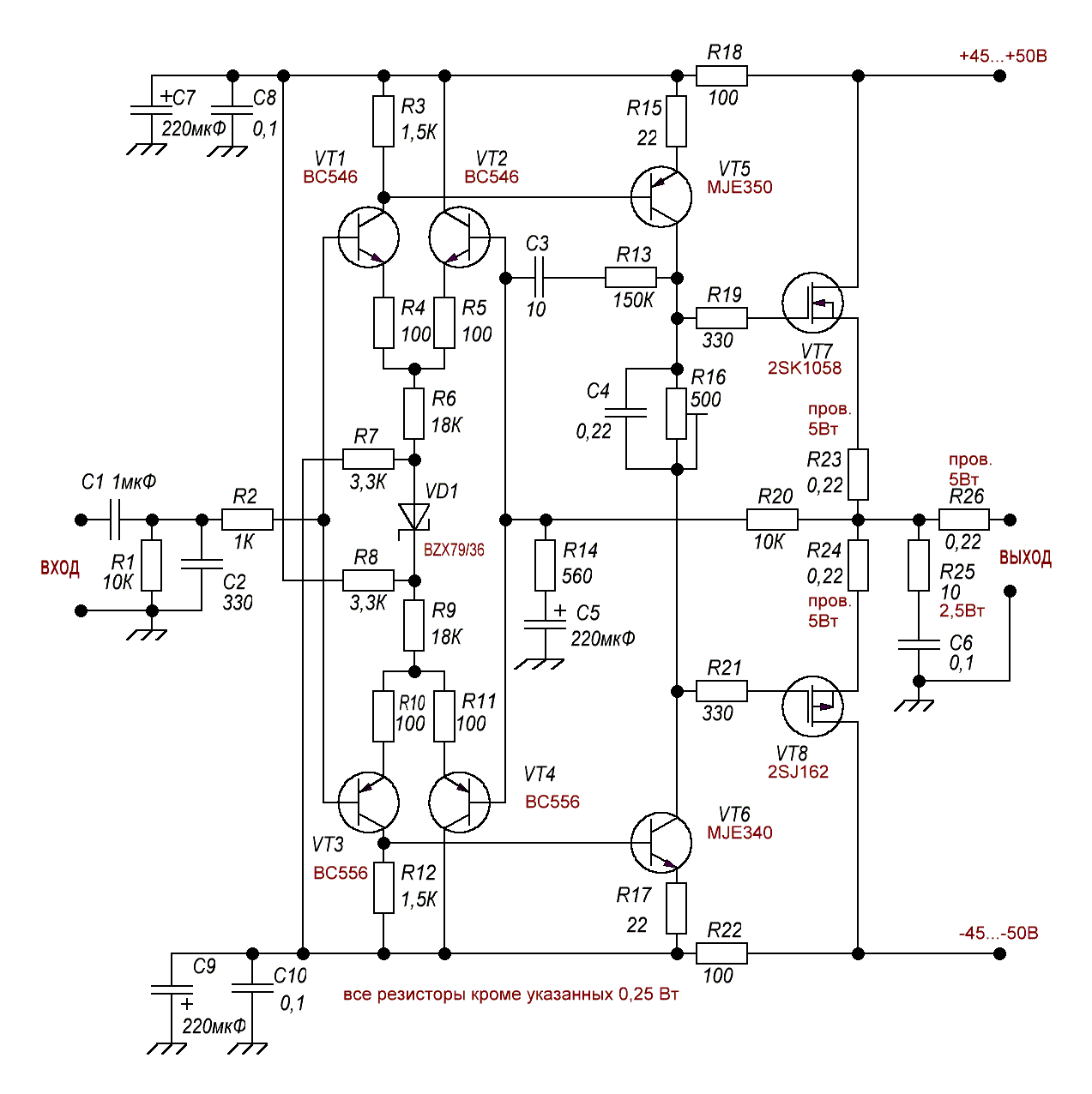

Ха. Я уже мысленно прикрутил на радиаторы ЭФ017 вместо родных 818-819 по две пары латералов Эксикон 10N20-10P20 , без прокладок. И схему другую, шикарную, от Рода Эллиотта.
Раз пошла такая пьянка...
На мой взгляд, эта схема гораздо шикарнее.
В чём преимущества?
1 В отсутствии на входе дифкаскадов на биполярных транзисторах. Это всегда спорное решение. Думаю, долгая и счастливая жизнь JLHood 1969 dj многом по той же причине.
2 Сверхкоротком полностью симметричном звуковом тракте - два каскада. С одним каскадом получить нужное усиление по напряжению - невозможно.
3 Малом числе деталей, простой и удобной настройке.
4 В звуковом тракте ТОЛЬКО ПОЛЕВЫЕ КОМПЛЕМЕНТАРНЫЕ транзисторы. Это преимущество номер один по важности.
5 ПОЛНОЕ ОТСУТСТВИЕ КОНДЕНСАТОРОВ!!!
А это: нет конденсаторов - нет проблем, особенно с коррекцией и её настройкой.
6 В отличие от большинства УМЗЧ, здесь чувствительность достаточная, предусилитель не нужен. Это очень большое достоинство.
Тот же УНЧ Чуфолли хорош, но его чувствительность в 4 Вольта, вы меня извините... (не хватает матерного смайлика).
7 Стоимость деталей - умеренная, не надо искать нефальшивые "боковые" транзисторы.
Это основное, более мелкие преимущества на ночь глядя писать не буду.
Особенности, это не не достатки.
Обычные полевые транзисторы на выходе, но в данном случае они ЗВУЧАТ.
Для термостабильности добавлено несколько деталей, в том числе маломощные транзисторы не влияющие на звук. Вызвано "обычными" выходными транзисторами.
Да, много тепла. Да, нужны большие радиаторы - это класс А. У моего товарища усилители работают без проблем много лет, его усилители на лампах, в том числе 2А3, ушли на заслуженный отдых (кстати, они тоже грелись). Я перестраховщик и поставил тихоходные бесшумные вентиляторы на минимальных оборотах. Нагрев радиаторов резко уменьшился.
Нужен хороший БП (как для любого хорошего усилителя).
Усилитель не для начинающих, но любитель средней квалификации должен справиться.
Доказательство - многие-многие тысячи людей повторивших это усилитель. Когда я его собирал, на зарубежном сайте в теме по этому усилителю были колоссальные цифры. Точно не помню, а врать не хочу.
Если помните фильм 1940 года "Сердца четырёх", то профессор предпочел серийную машину, инновационной модели.
Вот и я такой же. Усилитель, вроде бы и прекрасный, но который почти никто не делал, я предпочитаю обойти стороной. Пусть другие прокладывают дорогу, "молодым везде у нас дорога", а я давно не молодой - лучше подожду и посмотрю что из затеи выйдет.

Главный недостаток- малое усиление до введения оос. Входные джифеты конечно же роскошные во всем, но они слабенькие прокачать емкость затвора вертикалов (или что там ?)
А второе, с чем сам столкнулся- не все схемы от Пасса звучат , как про это пишут. Пасс Алеф какой-то модификации, повторенный до микрона одним знакомым, слушать было тяжко.
Вами приведенная схема без сомнения шикарная. Дело за малым , найти подобные пары транзисторов. Это в нашем колхозе-то....
ПС. Схема от Рода Эллиотта смакечена и измерена. Измеренное крепко удивило. Такой полосы и скорости нарастания не помню за время возни с транзисторами.
