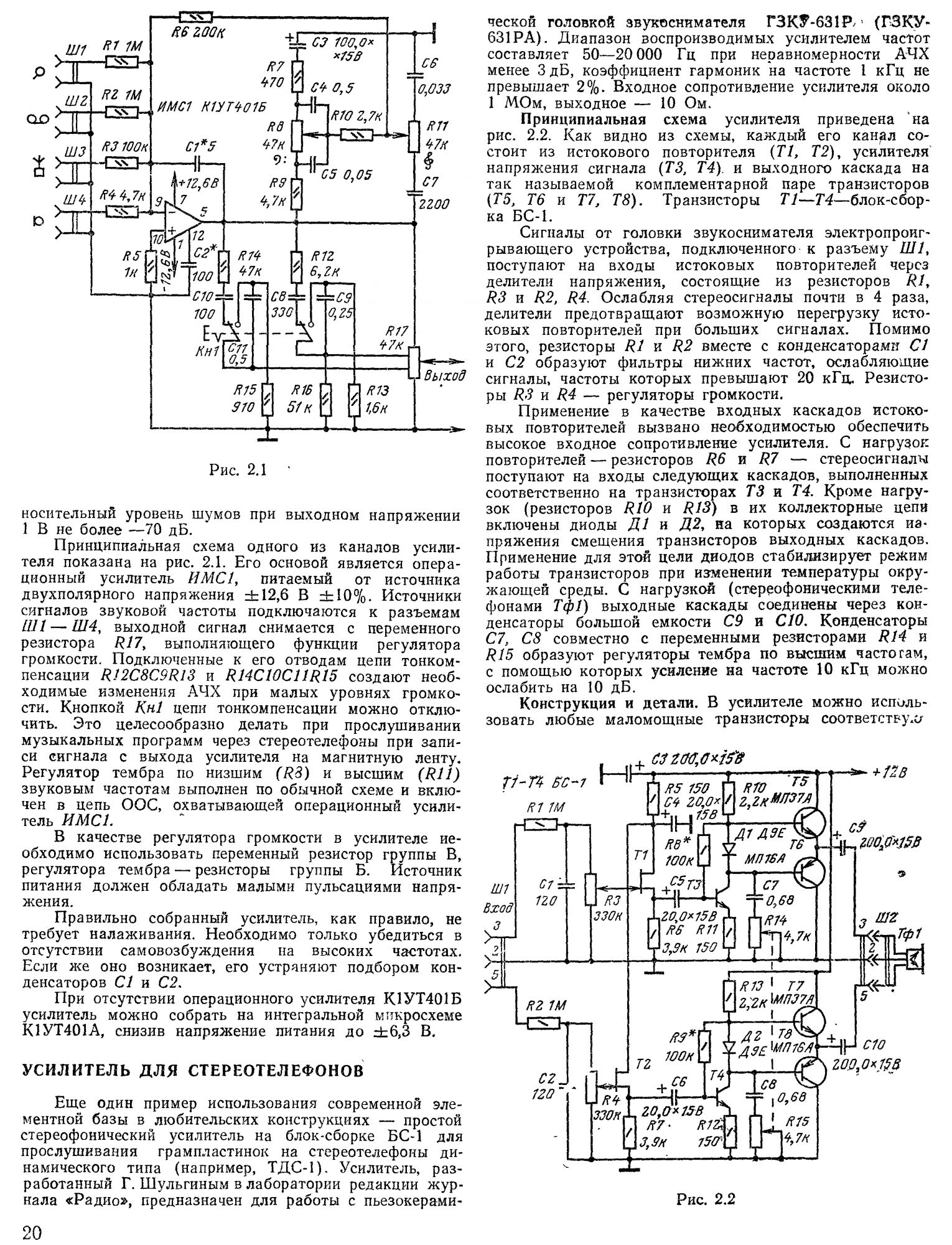

Кому не нравится, рис 7

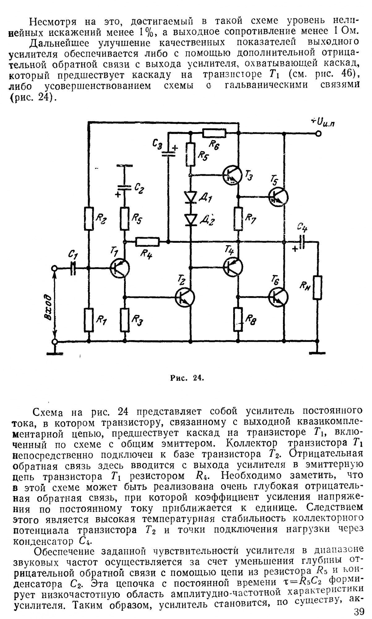

Главный недостаток- малое усиление до введения оос.
Это небольшое, но достаточное усиление - оно же и главное достоинство.
Как известно, ВАХ полевых транзисторов намного ближе к лампам, чем к биполярным транзисторам, и лампы и полевые транзисторы более линейны по входу.
Известно, что для высококачественных ламповых усилителей необходима ОООС, но неглубокая, примерно 10...20 дБ. Как сейчас помню, читал это еще в книге 50-х годов. И здесь излишнее усиление с разомкнутой ООС не требуется. Поэтому нет конденсаторов в ООС. Поэтому (я надеюсь) переходные процессы быстро заканчиваются.
На память усилитель работает кГц этак до 300.
Противоположная картина в усилителе (по напряжению) на биполярных транзисторах, да еще с кучей дифкаскадов. Сначала создают максимальное усиление, чтобы потом бороться с ним. Это создаёт давно известные проблемы. Преодолеть их можно, но это значительно сложнее. Мне нравятся простые схемы с необходимым минимумом деталей.
Исхожу из того, что чем больше схема накручена, тем больше в ней может быть сюрпризов и тем сложнее её настроить. Но это опять-таки личное.
Хотя да, у "простых" усилителей свои проблемы, первая - нужны хорошие детали, часто подобранные.
Входные джифеты слабенькие прокачать емкость затвора вертикалов (или что там ?)
Вроде бы. На мой слух - нормально.
не все схемы от Пасса звучат , как про это пишут. Пасс Алеф какой-то модификации, повторенный до микрона одним знакомым, слушать было тяжко.
Не сомневаюсь, что это так. И особенно в тех случаях, когда Пасс проповедуя принципы простоты и короткого тракта, сам же от этих принципов отходит.
И особенно в мощных усилителях. Этот Алеф наверняка имеет на выходе кучу параллельных полевиков. Вот их прокачать действительно сложно и параллельно включенные лампы и транзисторы - всегда компромисс. С одной стороны такое соединение выдает бОльший ток (стремление к мощще), с другой - вряд ли это на пользу звуку.
Я убедился, что дома мне 2х10 Вт вполне достаточно, поэтому большие мощности меня не интересуют.
Это особо касается класса А. Одно дело 2-6-10 Вт класса А. Другое 50-100-200 Вт.
Дело за малым , найти подобные пары транзисторов.
Да, это проблема. У меня было полсотни транзисторов КП303, КП103, КП302. И... я не смог подобрать две хорошие пары, да еще допустимые напряжения у них низкие. Помогли... китайцы. Продавцом было заявлено, что комплементарные входные полевые транзисторы подобраны. Я ухмылялся, но измерил и был поражён тем, что это правда.
ПС. Схема от Рода Эллиотта смакечена и измерена. Измеренное крепко удивило. Такой полосы и скорости нарастания не помню за время возни с транзисторами.
Верю. Взял на заметку. Оценил, что в звуковом тракте практически нет конденсаторов. тракт короткий. Жаль, что нет на блюдечке рисунка печатной платы. Я очень долго развожу платы, иногда - месяцами.

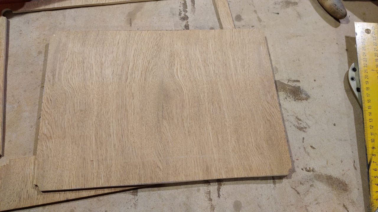

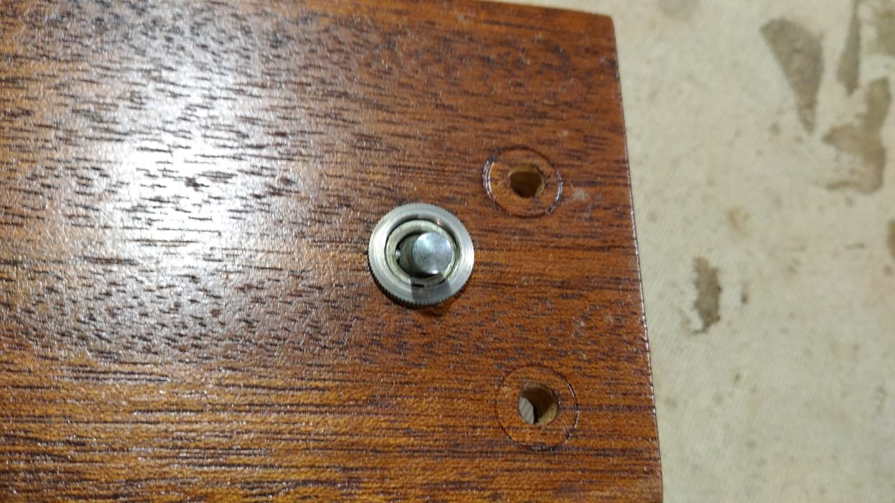

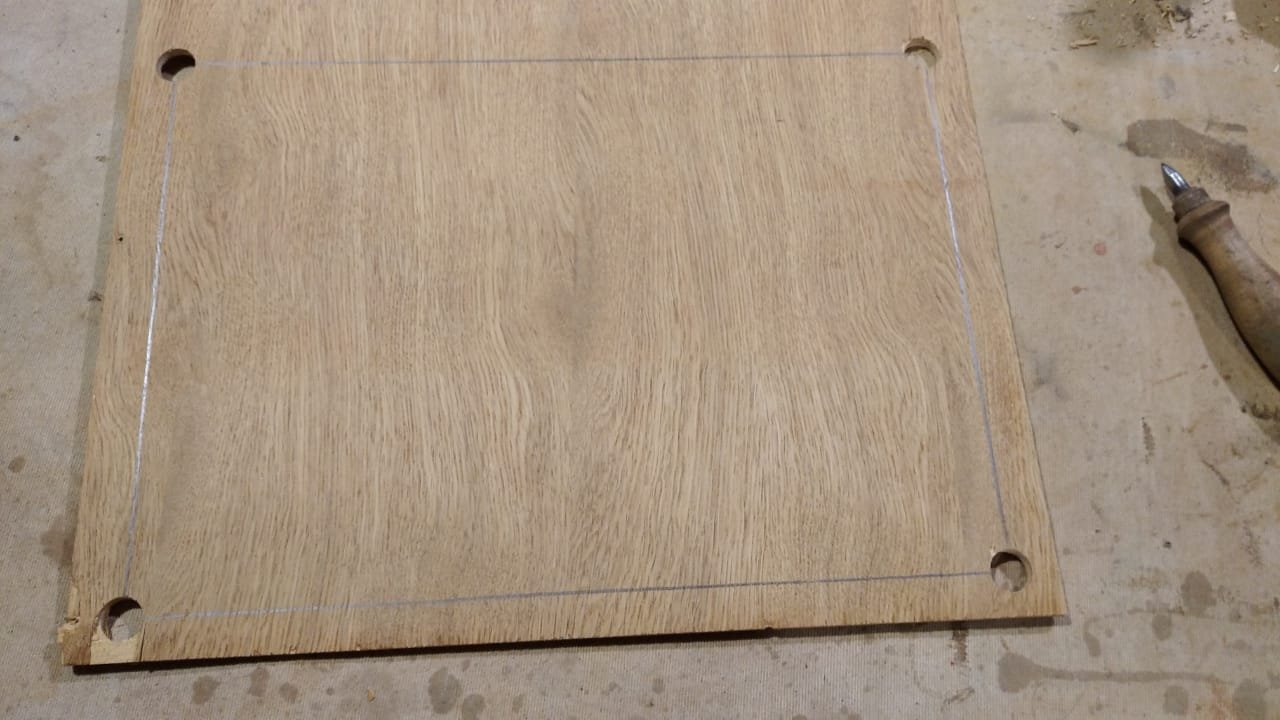

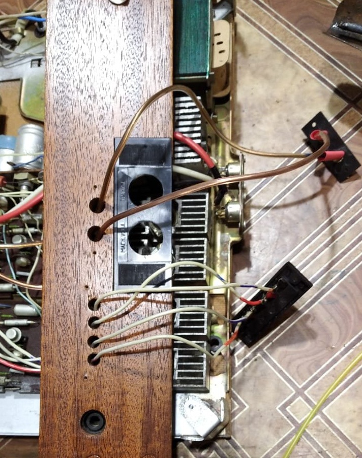

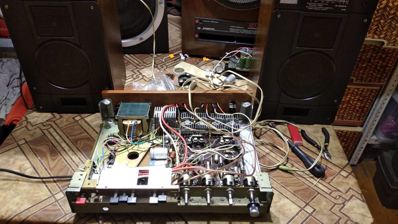

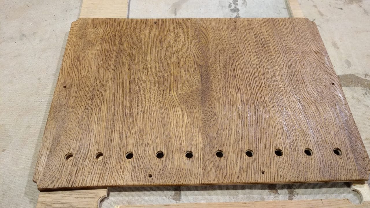

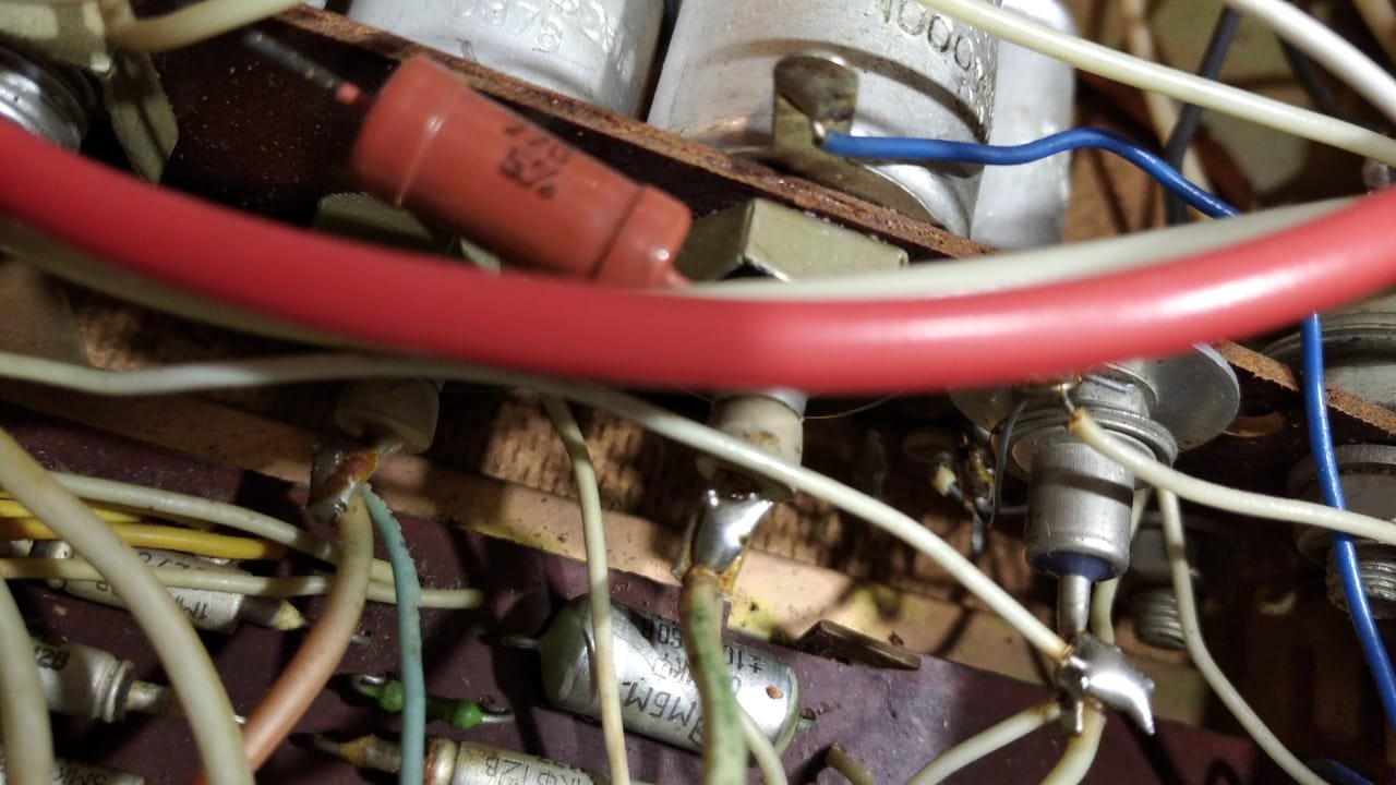

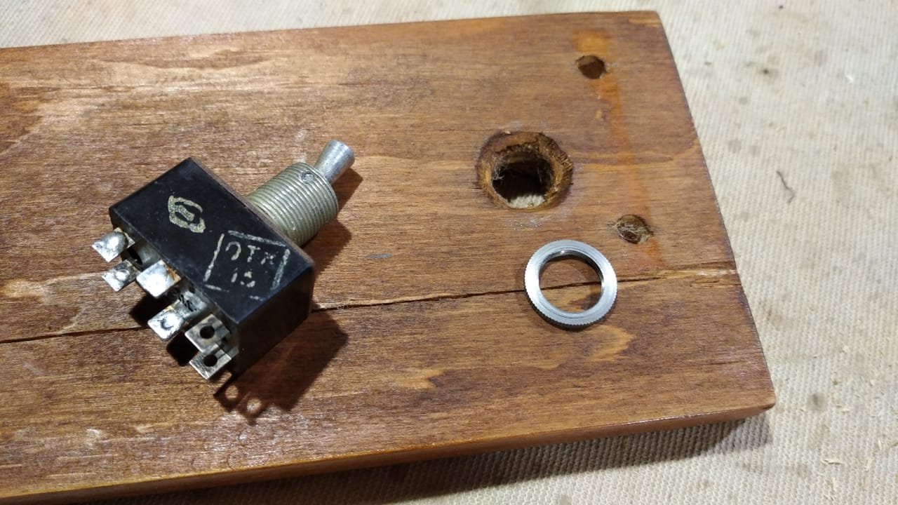

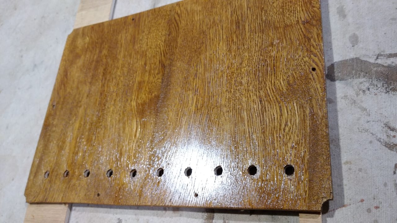

Потихоньку продолжаю работы,уже хочется собрать,но всё поэтапно)
Наверное сегодня,если не устану,можно собирать в кучу проводку,повесить в параллель кондеры.Собирать боковые стенки.

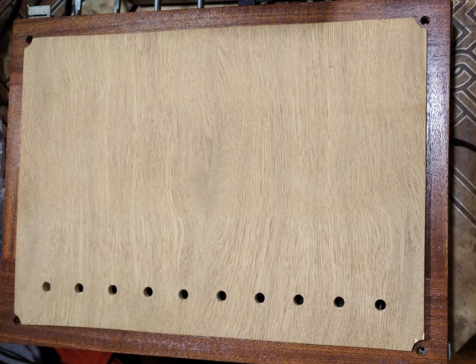

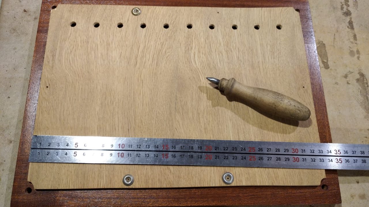

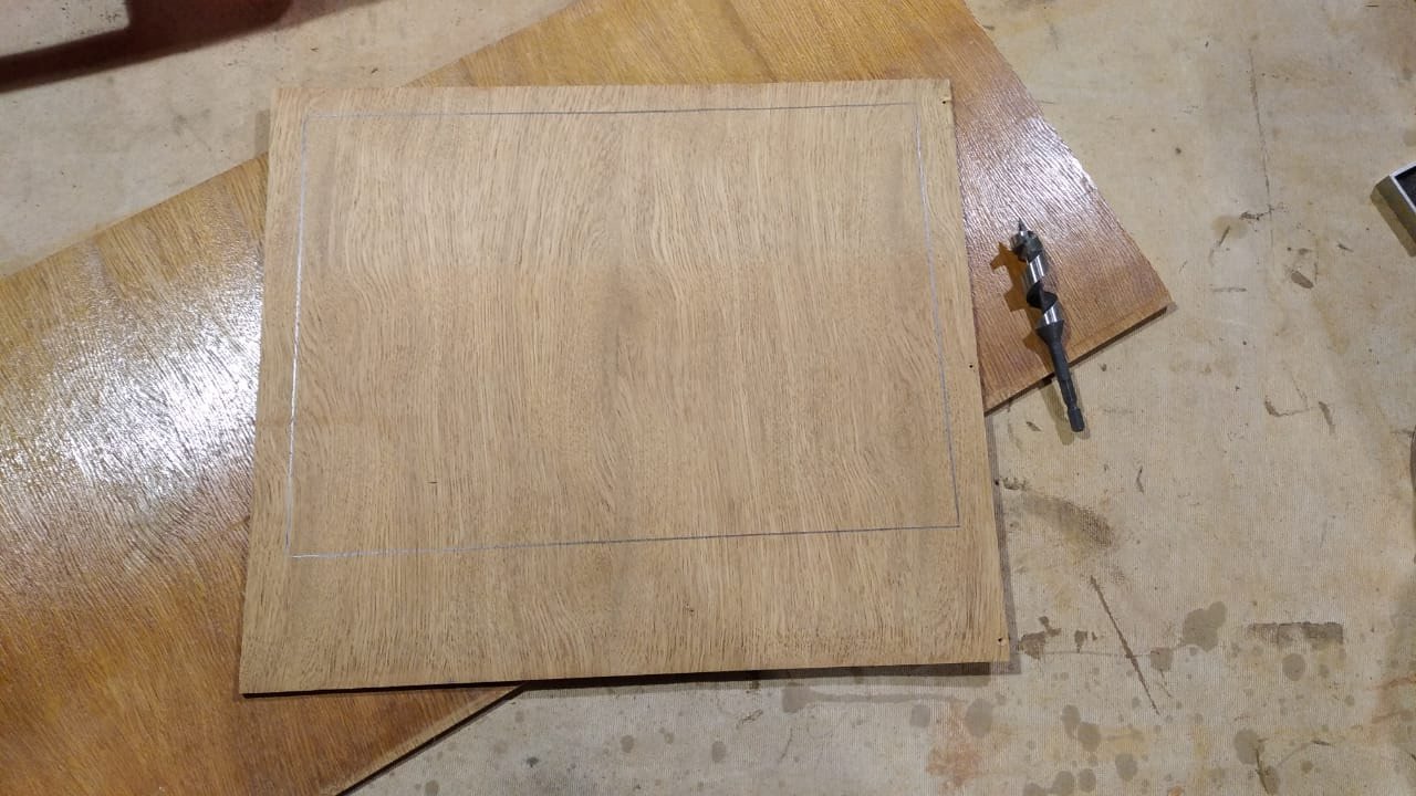

Сделал накладку на верхнюю крышку с вентиляционными отверстиями.Фанера со шпоном чуть другого оттенка,но так интереснее даже.Чуть тон ещё морилкой опустил,и прошёл первым слоем лака.Вечером высохнет на ночь вторым пройду наверное.
Инструмент на фото,это разметчик отверстий.Можно сделать из толстой калёной отвёртки,заточив и заполировав кончик под слегка выпуклый конус.
Сейчас буду собираться на встречу с Виктором,за ВЧ динамиками.

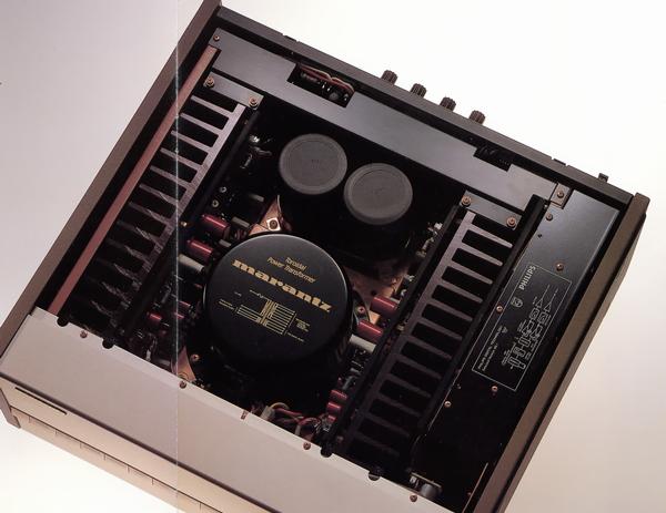

Вот комментарий с hi-fi ru
"Имел дело с Marantz PM84. До 15-20 Вт в классе А, затем АВ с довольно-таки большим током покоя, затем АВ с меньшим током покоя до 100 Вт".
Явно управляемый ток покоя, поэтому заявленный "pure class A" только при определенных условиях, ловкость рук и никакого мошенства.
Ток покоя наверняка очень высокий, но это не чистый класс А, а чистый до определенного уровня. Впрочем этим грешат и другие, иначе заявленной динамической (опять не мошенство) мощности 460W+460W (2ohms) не достигнуть (но честно написано, что это в классе AB) а главное - не нужно.
Не сомневаюсь, что данное семейство Marantz - техника высокого класса и сравнивать их с Бригами и Одиссеями - нельзя.
Вот фото PM95 с сайта базы данных
Несмотря на размеры и вес 27 кГ, ну не верится в "чистый класс А". Радиаторы упрятаны внутрь ради дизигна, вентиляторов не видно, условия охлаждения так себе.
Думаю, и так высочайшее качество усилителя дополнительно немножко преувеличивают.
А сугубо личное мнение - размеры, вес и мощность данного усилителя, слишком избыточны для домашнего пользования.

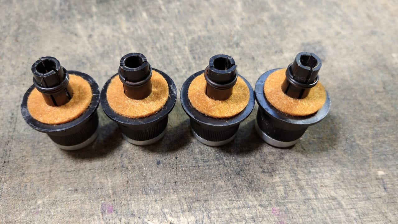

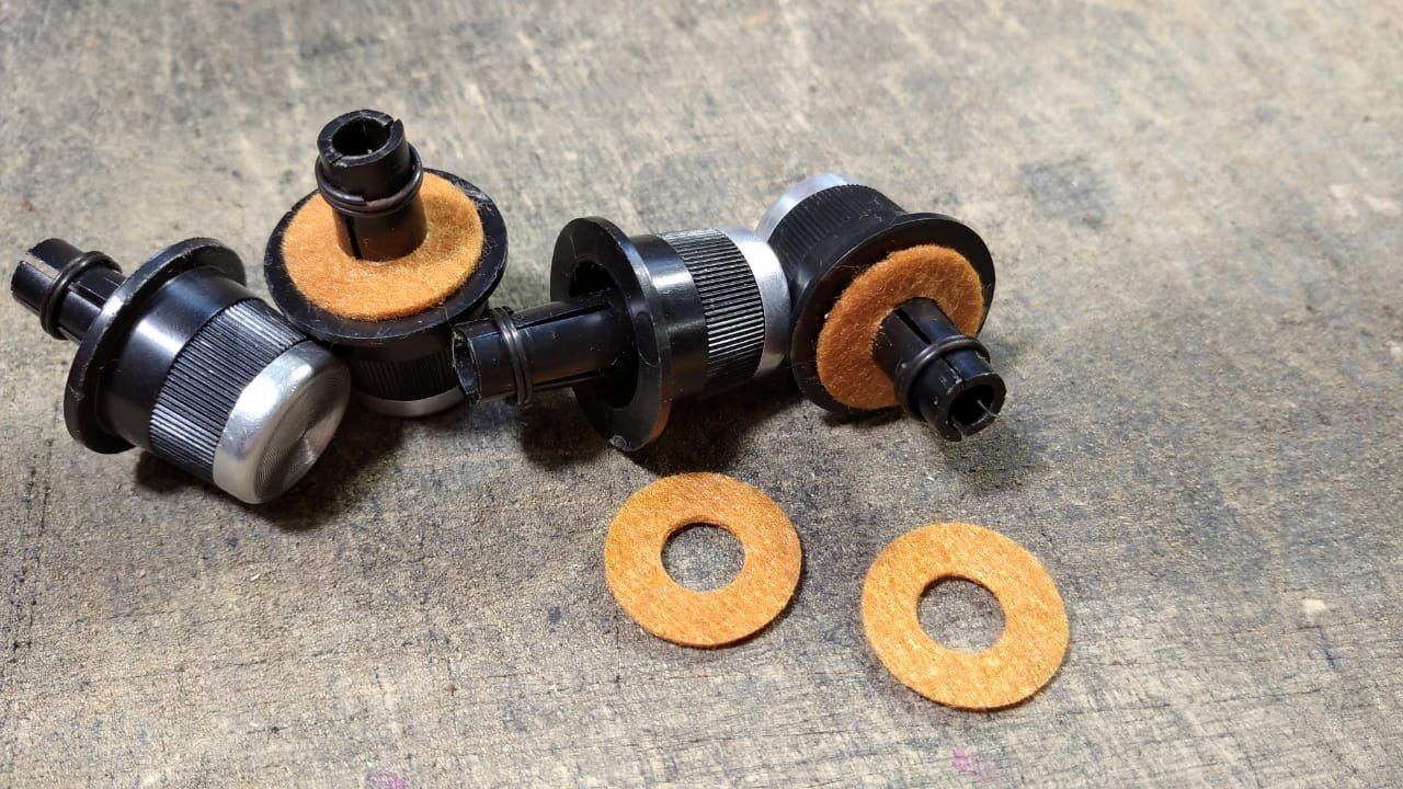

Добиваю мелочи к сборке.Сделал из фетра подкоадки под РГ ,а то видны следы от трения на краске панели.Забыл совсем ,что ещё нужен переключатель на наушники,подобрал вчера пару с серебряными контактами.Разметил,всего одно место есть,куда можно поставить.Надо сверлить,крепить.
Готово.Вполне прилично смотрится.

Думал соберу его ночью хоть до половины,но что то пошло не так)
Проверил полярности выводов на АС,без музыки,Подпаял RCA думаю надо проверить до прикручивания.Включил, в левом канале тишина.Думаю,что за фигня,всё же работало до разборки,ничего критичного не трогал,подпаивал всё аккуратно,как нужно и куда нужно.Думаю,может всё таки какой то провод во время сборки потянул,что то зажалось,облаз1лил где что то делал,проверил,всё нормально,думаю может в 5Ш где то,распайка там кривая какая то внешне где подключение трансляции,полез,закоротил что то на радиатор транзистора по питанию.Слегка подпалил один канал на плеере,который был подключён,теперь один канал там тише играет.Обидно,не дешёвый)Дороже аккорда в несколько раз.Теперь буду знать,что тестить надо шлаком всяким. Отрезал провода подключения входа трансляции,туда как я понял,больше питания подаётся. Ничего не изменилось,только вроде фон появился.Ну там 1 провод вроде как на массу идёт,на корпусном контакте висел.
Начал проверять коротыши тестером,и через коннекторы подключения АС,один конденсатор отозвался.всё в порядке,второй глухой.Посмотрел провода которые к ним идут,одна пайка отскочила,и болталась без хорошего контакта.Видно раньше плотнее была и всё играло.
Пропаял,заработало на 2 канала,но фон остался,низкочастотный походу,раньше его не было,думаю провода надо обратно с коннектора трансляции припаять,потом проверю.
Пока так вот.Расстройства небольшие.Собрал ещё верхнюю крышку,но не фотал.Коннекторы на задней панели закрепил.Провода к гнезду наушников и переключателю пока не выводил,не до них было.
Радует,что всё что выводил и распаивал,всё правильно,всё работает.
Устал,пошло оно всё,завтра может вечером опять поразбираюсь.

Вы позволите старому аккордоведу (и то и другое правда:) ) дать пару-тройку советов?
При настройке используйте в качестве источника блютуз плату с питанием от батарейки - полная развязка от реального источника, и она маленькая. Да и сгорит - пару копеек не жалко.
Гнездо наушников должно быть спереди, а не сзади корпуса, так удобнее - поверьте мне. В качестве переключателя используйте переключатель (каламбур) коих на передней панели аж три.
Корпус хорошо бы и возможно подрезать по ширине - он займет на компьютерном столе меньше места.
Drakonian
5 Май 2021
4,556
2,404
113
СССР
Воронеж
Конечно) Все советчики то куда то пропали...
Ну так я и использовал плеер на батарейке.Теперь его можно добивать,или взять другой. Теперь буду кассетные старые на ФМ использовать,их вообще не жалко,есть у меня пара замученных жизнью.Да и МП3 есть ещё пара ненужных.

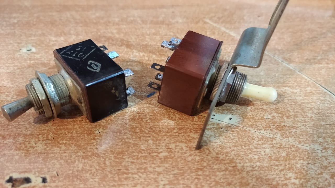

Про переключатель думал уже,но опять надо в схемы лезть перепаивать,резать дорожки,а я вон чего устроил из простейшей задачи,рано ещё без опыта.Вообще спалю что нибудь.
Резать корпус и спереди на панели ничего встраивать не буду,как и писал раньше,хочу сохранить внешний вид оригинальный по возможности.
Да и наушники подключил и забыл,и переключатель и гнездо находятся по самым краям корпуса сзади,достать легко.Сверху на усилителе будет монитор стоять.

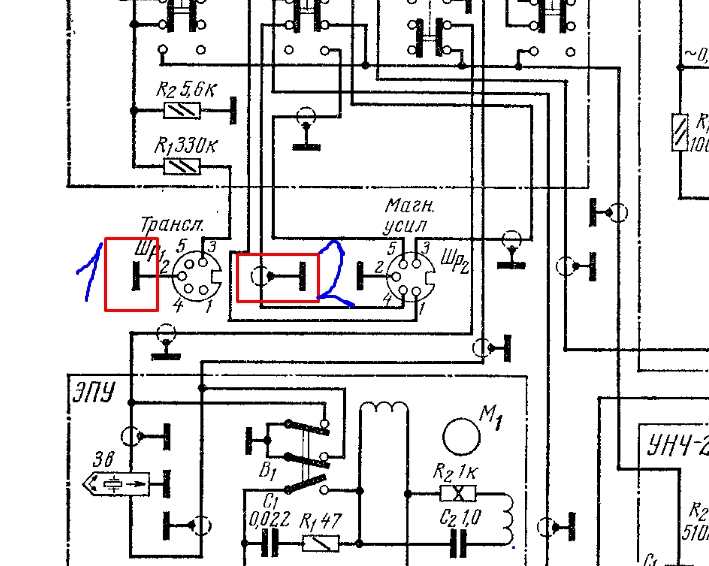

Если не сложно,ткните носом ,в темах видел ,но забыл.Программа в которой схемы рисуются из готовых графических компонентов.Мне если спросить совета,так проще будет нарисовать,чем в пайнте или от руки.

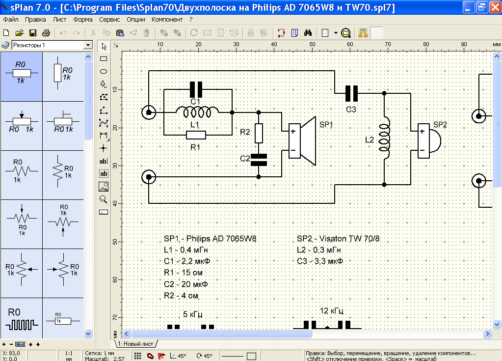

Где цифра 1,это минус?И почему то ,было 3 провода припаяно,а на схеме 2. А где 2,размыкаемый контакт?
    212.2 KB · Просмотры: 120
6,588
6,714
240
sPlan 7 ? Такая?
Могу поискать у себя. Можете и сами найти, может уже есть на сайте. В поиске находится сразу, лучше на русском языке с библиотеками.
Проверяйте на вирусы на всякий случай.
На сайте сделайтак24 архив, после распаковке работает без инсталляции, вирусы не нашел.
