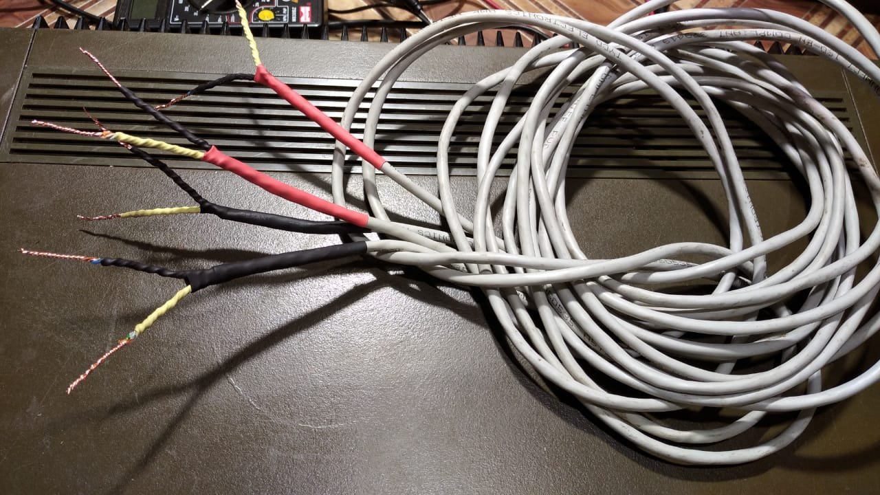

Здесь тема https://ldsound.club/index.php?threads/o-kabeljax.696/

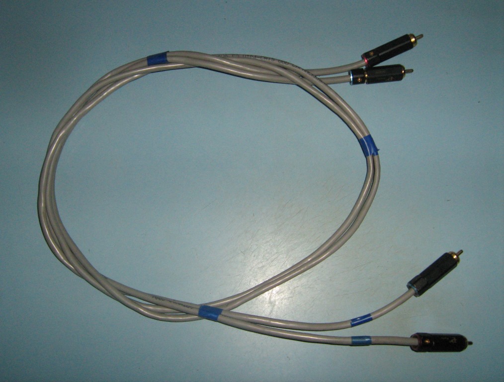

Много лет использую UTP4-UTP6, и доволен. Можно как соединитель с RCA, можно как колоночный, конечно учитывать сечение.
Экраны не использую даже на сигналах несколько мВ, никаких помех, наводок.
Межблочник из UTP паяется таким образом:
Pазъём от источника - оранжевый с бело-оранжевым - сигнал, коричневый с бело-коричневым - корпус, остальные провода откусываются.
Разъём к усилителю - оранжевый с бело-оранжевым - сигнал, коричневый с бело-коричневым - корпус, остальные провода тоже паяются на корпус.
Ёмкость метрового межблочника с разъёмами 56-60пФ.
Их ещё метров 100, с 2007 года. И чистая МЕДЬ.
    158.2 KB · Просмотры: 167

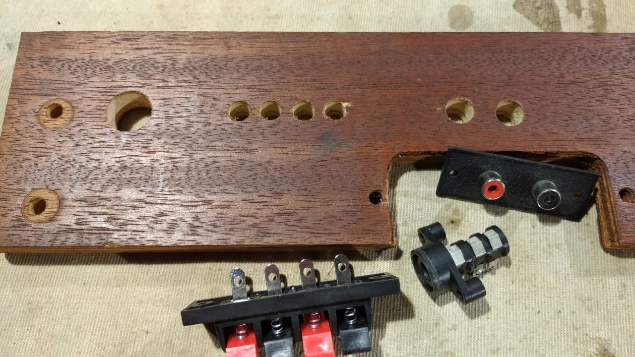

Проверил эти RCA на магнитящихся проводах между ДВД плеером и Электроникой,всё в порядке,на сигнал не влияет,можно использовать,перепаивать не буду.

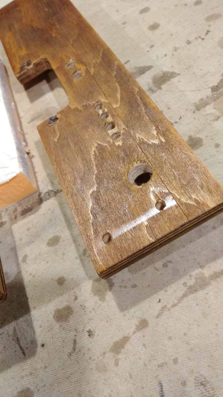

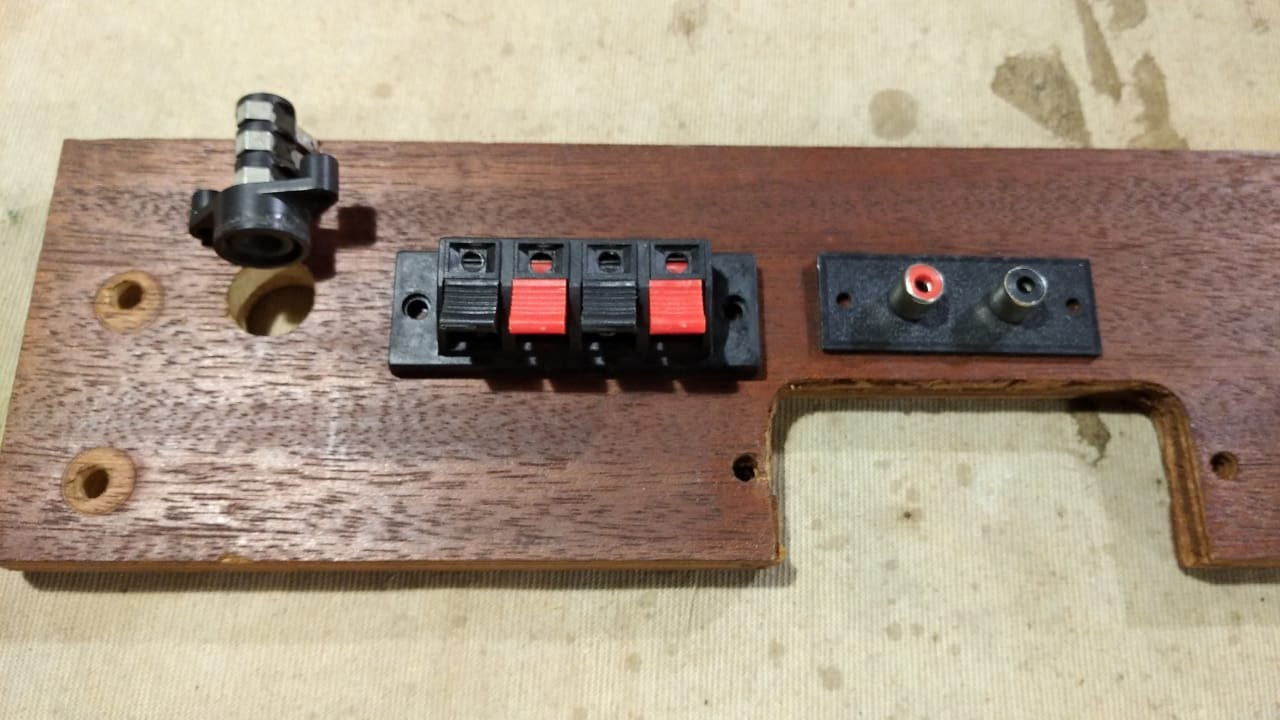

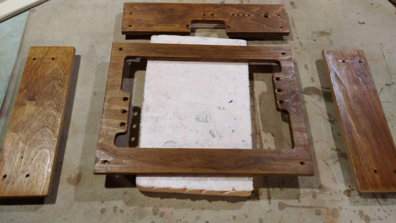

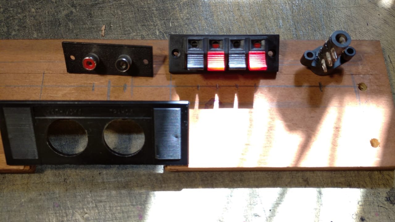

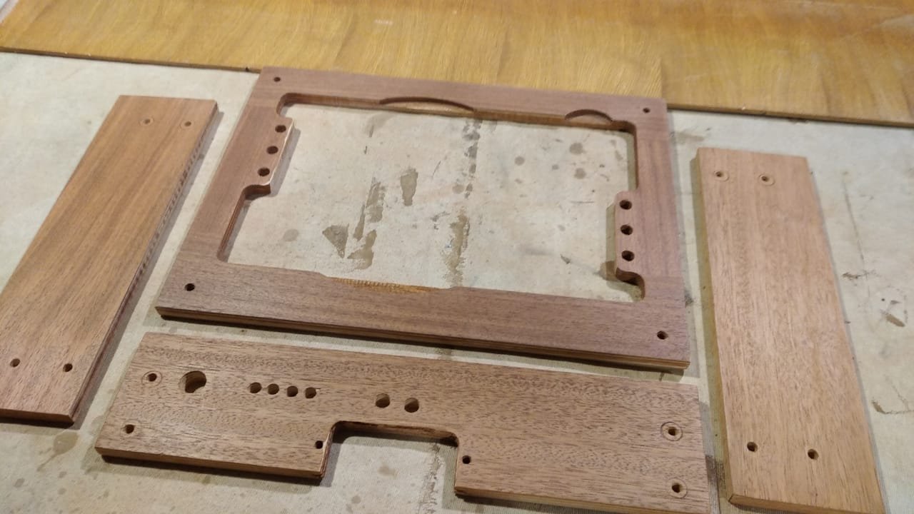

Пока работаю с корпусом,разметил места выводов,просверлил.Всё подходит ,только чуть обточить разъём под 6,3,больше сверла у меня нет такого.Подклеил оторванный уголок на кабинете,шлифанул все детали.
Ещё надо вырезать крышку чтобы закрыть отверстие от ЭПУ.Есть фанера советская шпонированная годов 60х,из неё сделаю,может укреплю ещё слоем одним потолще.
Если успею,может вечером уже пролачу и пусть сохнет.

Просто ,включил и послушал,звук чистый,кристальный как и должен быть.Частоты на месте.Отлично всё.Просадку я бы услышал.Уже было такое.

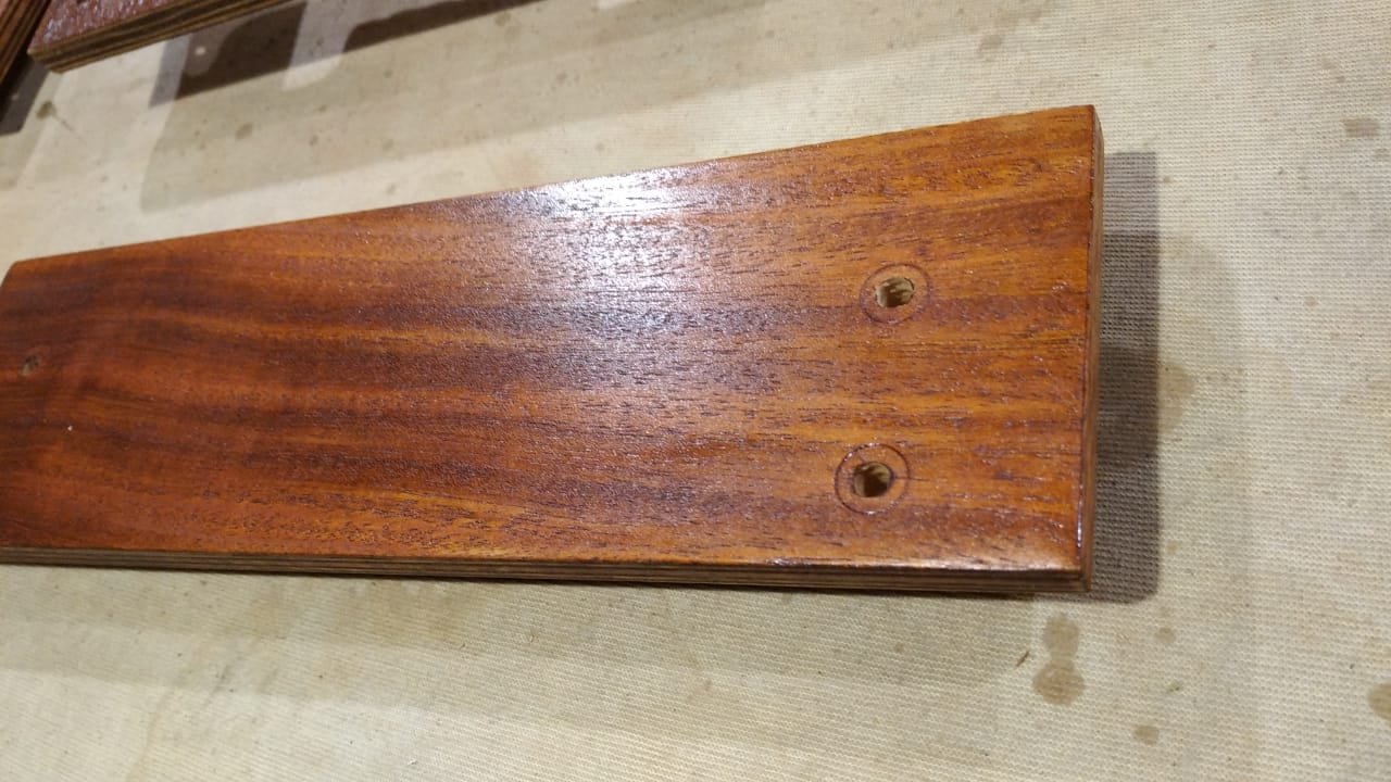

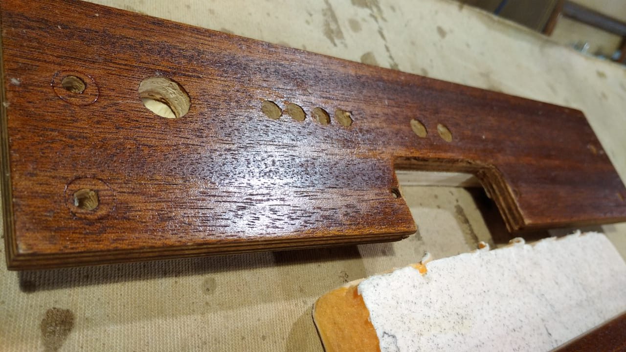

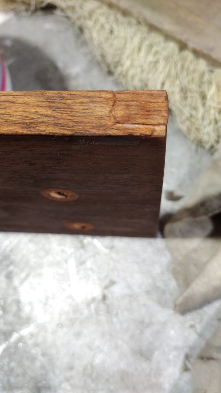

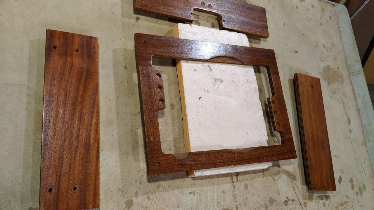

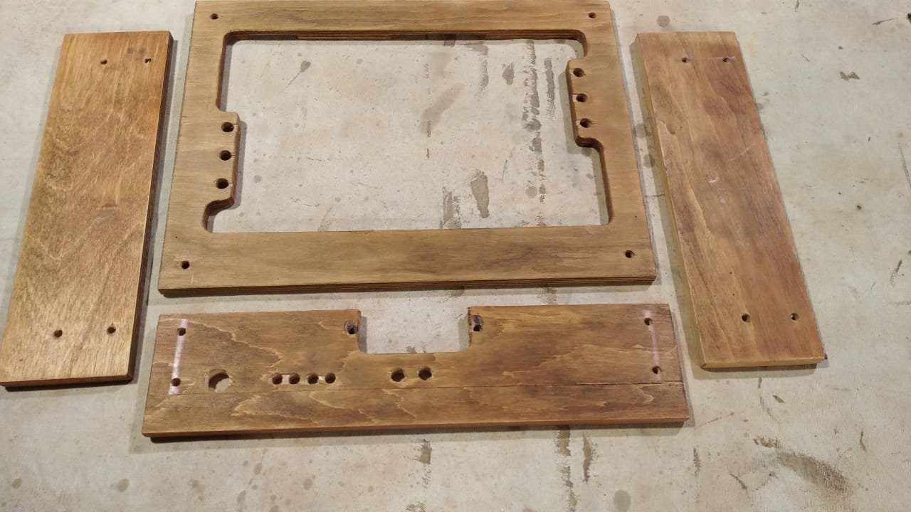

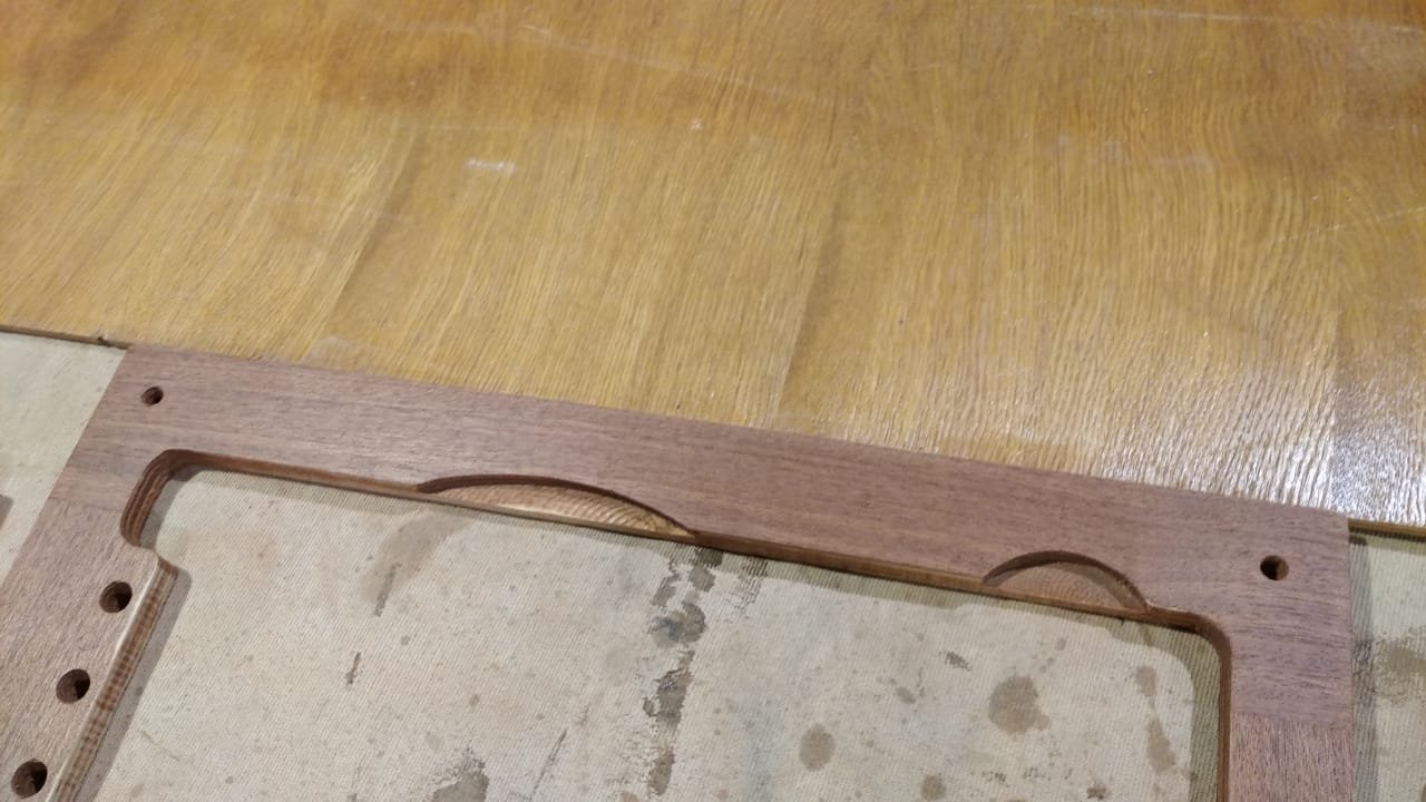

Подобрал морилку,палисандр подошёл почти,проморил тампоном изнанку и рёбра,где фанера и так же натёр лаком,как подсохла.Изнанка высохнет,пролачу внешние части днём.

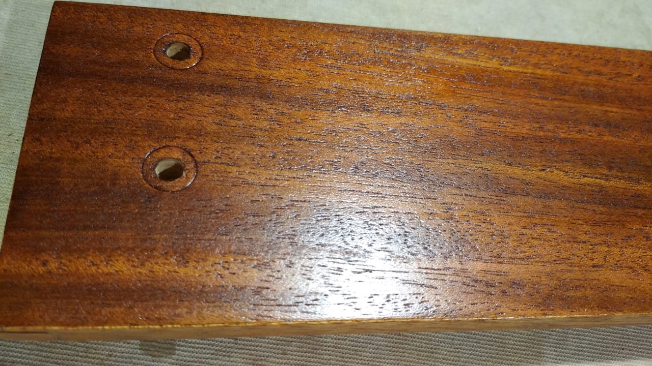

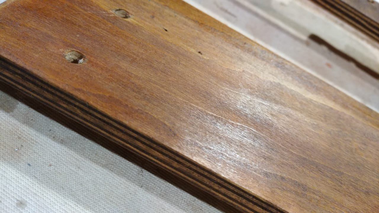

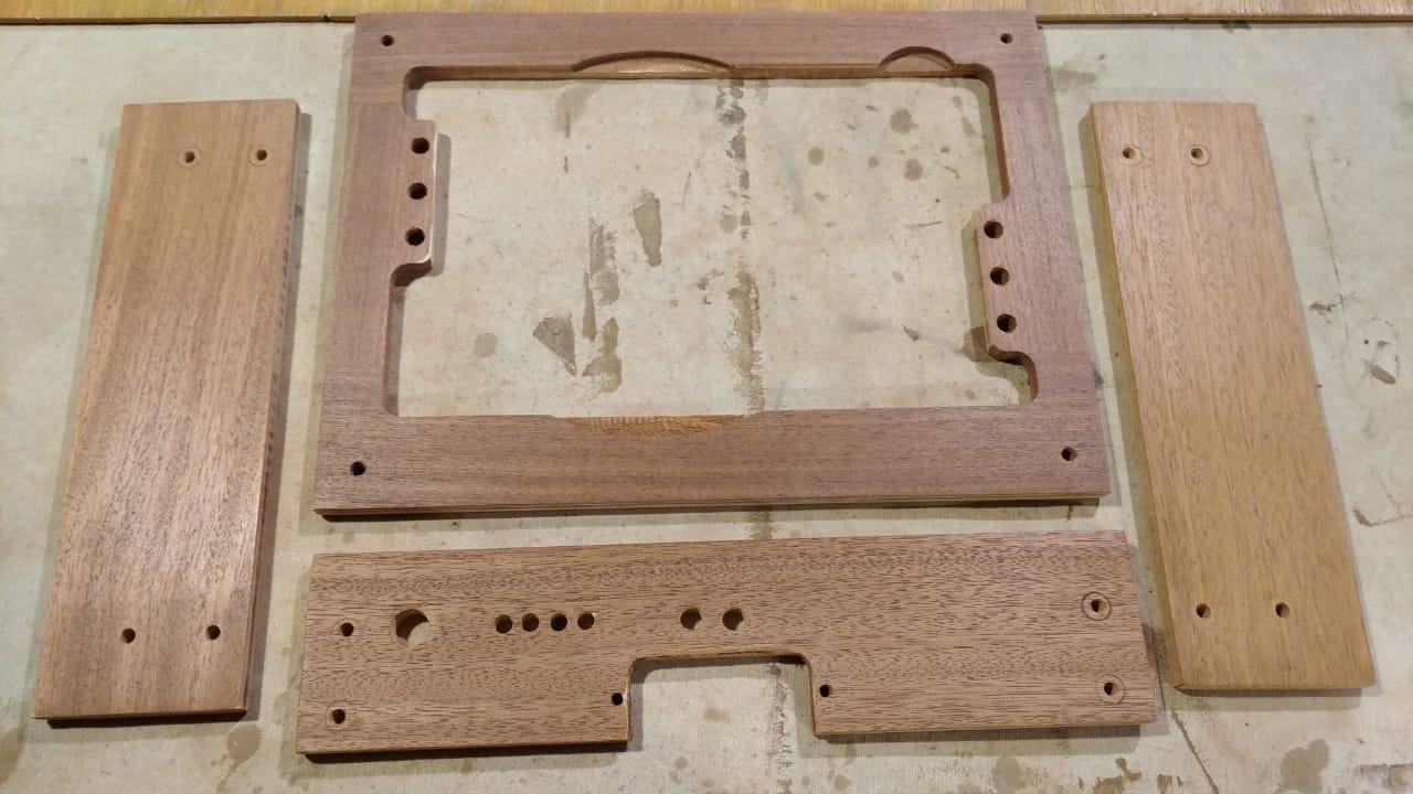

"Палисандр" похож, но "тик" с.петербургского завода к аккордам подходит лучше. А каким лаком покрываем?
Да это я с изнанки фанеру покрываю.Всё равно видно не будет,просто для защиты
Лак паркетный,твёрдый,с лёгкой тонировкой.Сейчас буду первый слой наносить.
Скорее всего будет так же,как и на Одиссее,шпон близок по тону.Только слой лака меньше попробую сделать.
Первый слой,потом ещё пройду,в паре месть чуть прилипли точки ваты,она после высыхания легко убирается.
Цвет приятный получается.

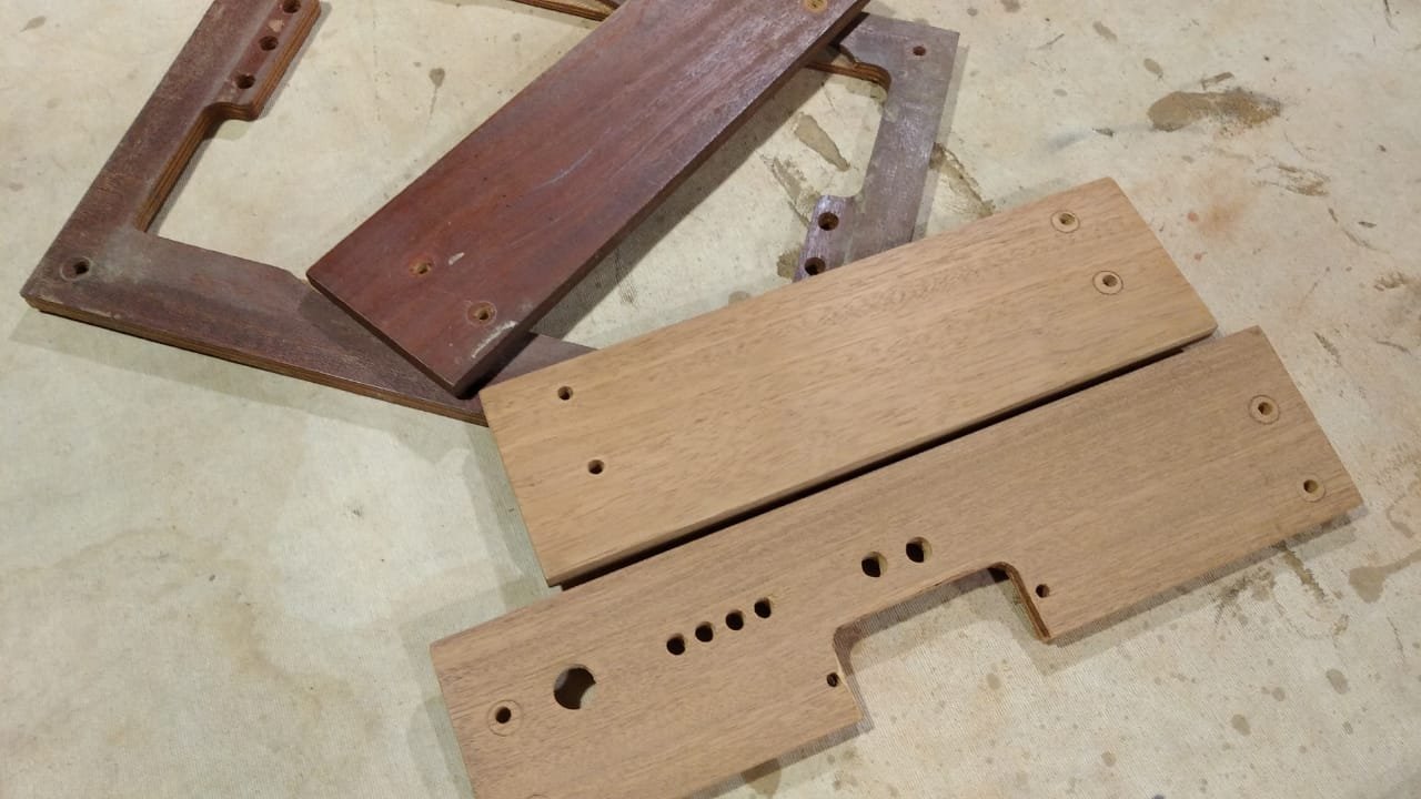

Да,главное аккуратнее старое ЛКП снимать,а то иногда углубляюсь по краям ниже шпона.Счищать начал корпуса от 018,но там лак очень тугой,плохо снимается,буду пробовать смывкой потом напишу.А то даже вибромашинкой долго будет или шпон сотру.Да и объём работ внешних там больше.
И кистью не пользоваться,если нужно ровное покрытие,или тампон или краскопульт.
С восковым карандашом аккуратнее,потом если перекрашивать,лачить,может покрытие не лечь,надо вычищать всё,обезжиривать.Это если просто какой то недостаток закрыть и больше не трогать ничего. А так,для защиты,если простое дерево ,то воск с скипидаром размешивается и им пропитывается,полируется.Но потом уже тоже всё.Если красить,то всё зачищать.

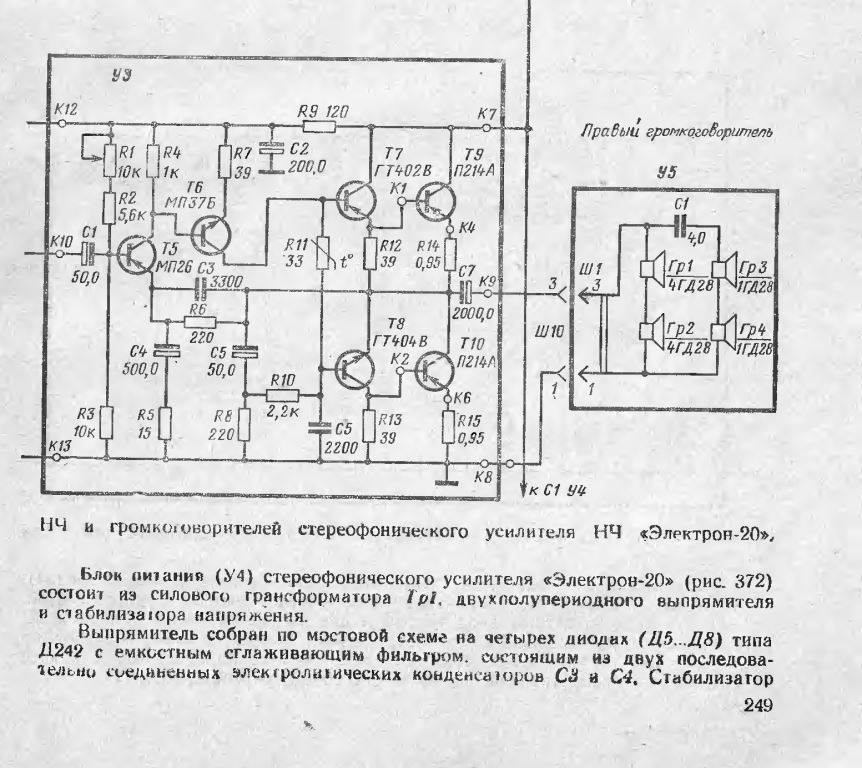

И вместо Аккорда Электрон, все менятся просто, гт402-404 на мп25-37, п214 на п213
Главное не внешний вид, а ЗВУЧАНИЕ
Схема
    120.4 KB · Просмотры: 805

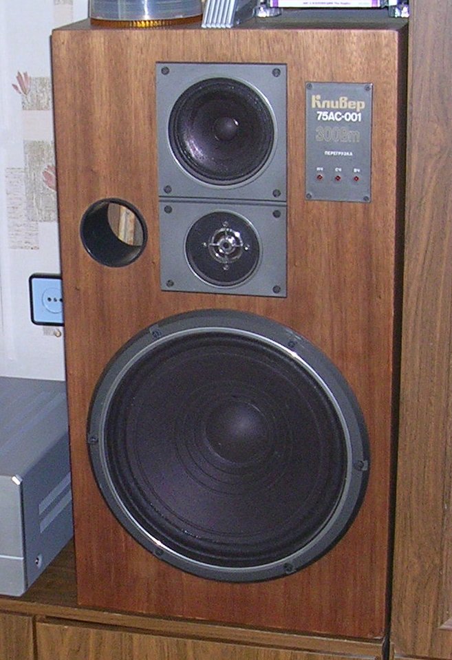

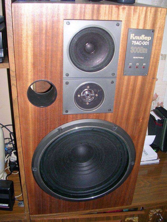

Мне как-то попались под ремонт "Кливер 75АС-001". Один корпус стандартного цвета, другой чёрный. Всю эту цветовую разнообразность сдирал охотничьим ножом до самого шпона. Почему ножом? А конец девяностых был. И наждачкой никак (забивалась быстро), а тут всё аккуратно. Потом да, мелкой наждачкой на бруске и руками. Лак уже не помню какой был. Сам его морилкой тонировал и ситцевым однако тампоном, этим лаком и покрывал корпуса. В один слой и за один проход. как фабричные получились.
Надеюсь и с Б1-01 что-то подобное получится.

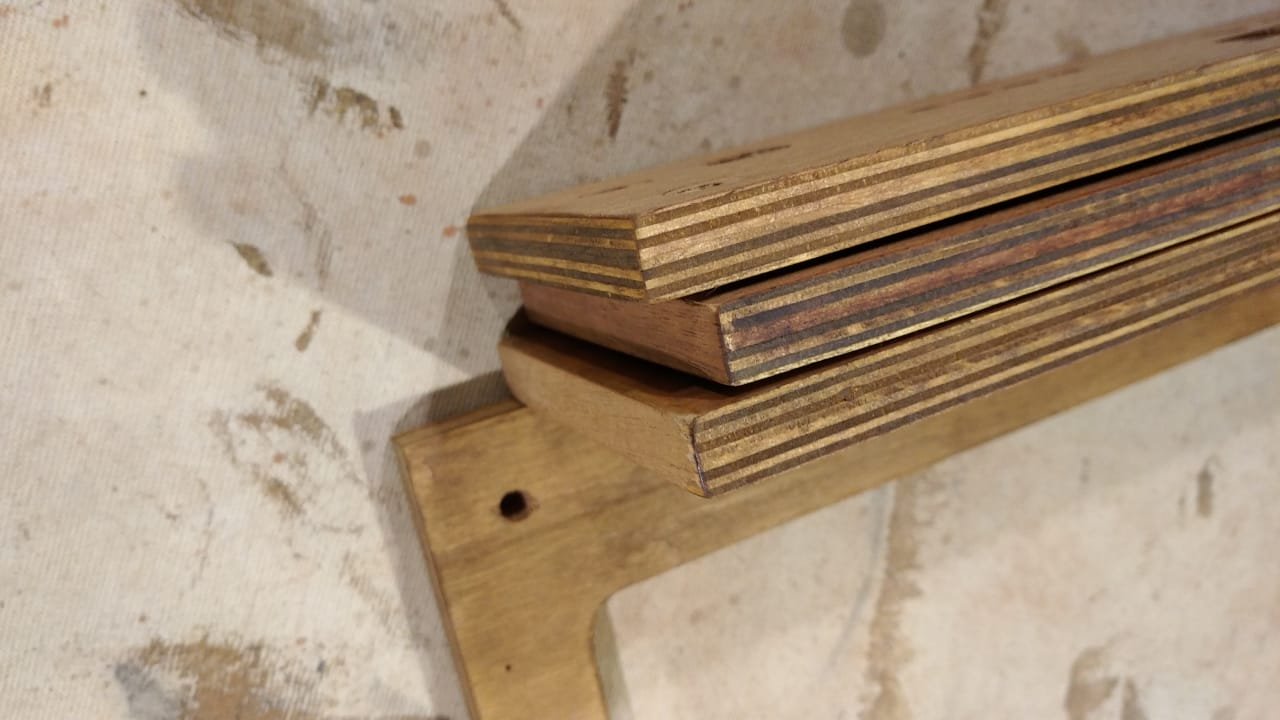

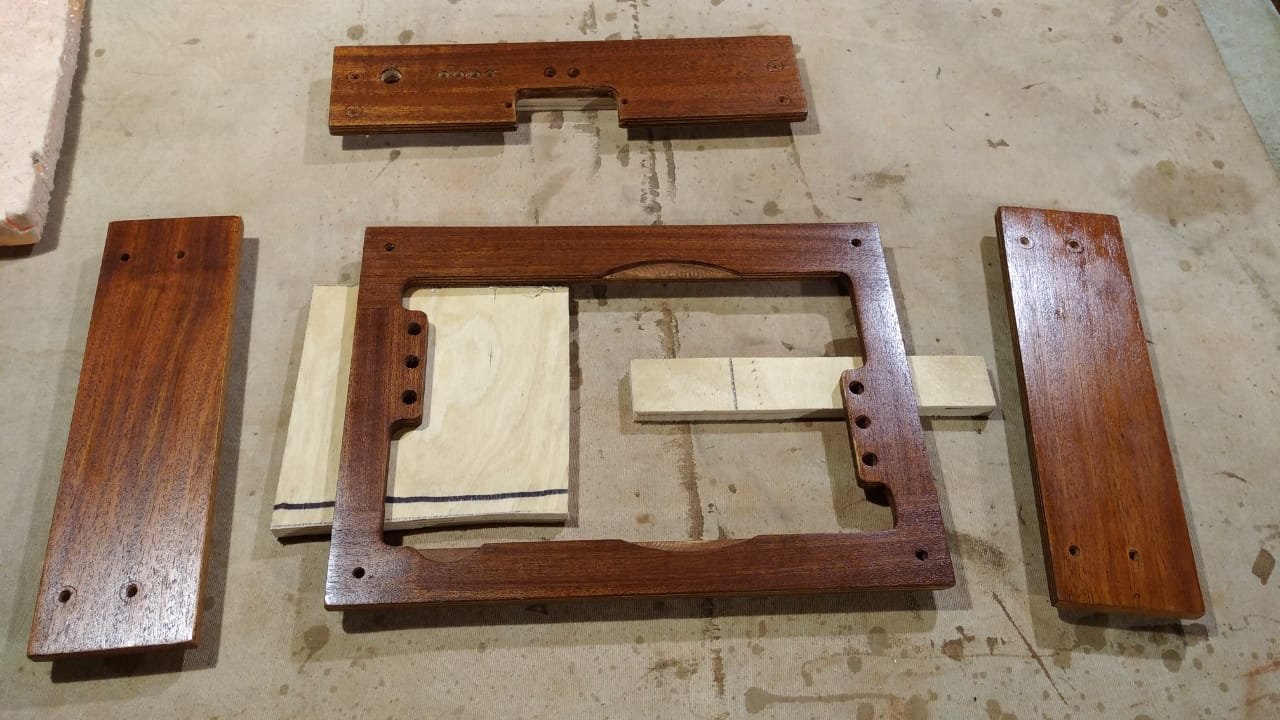

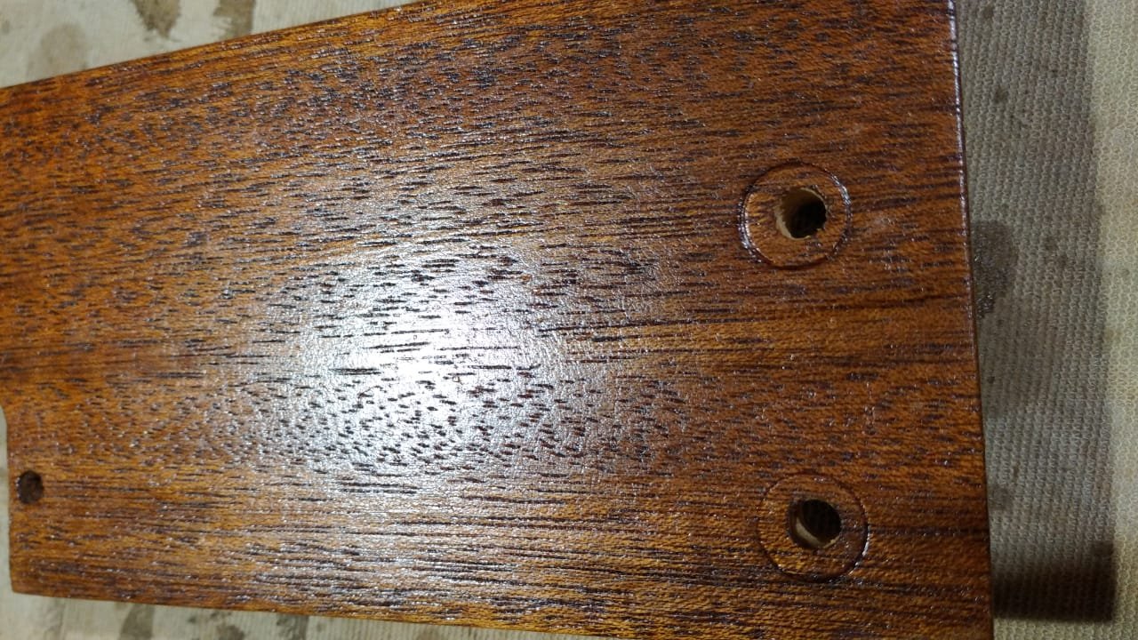

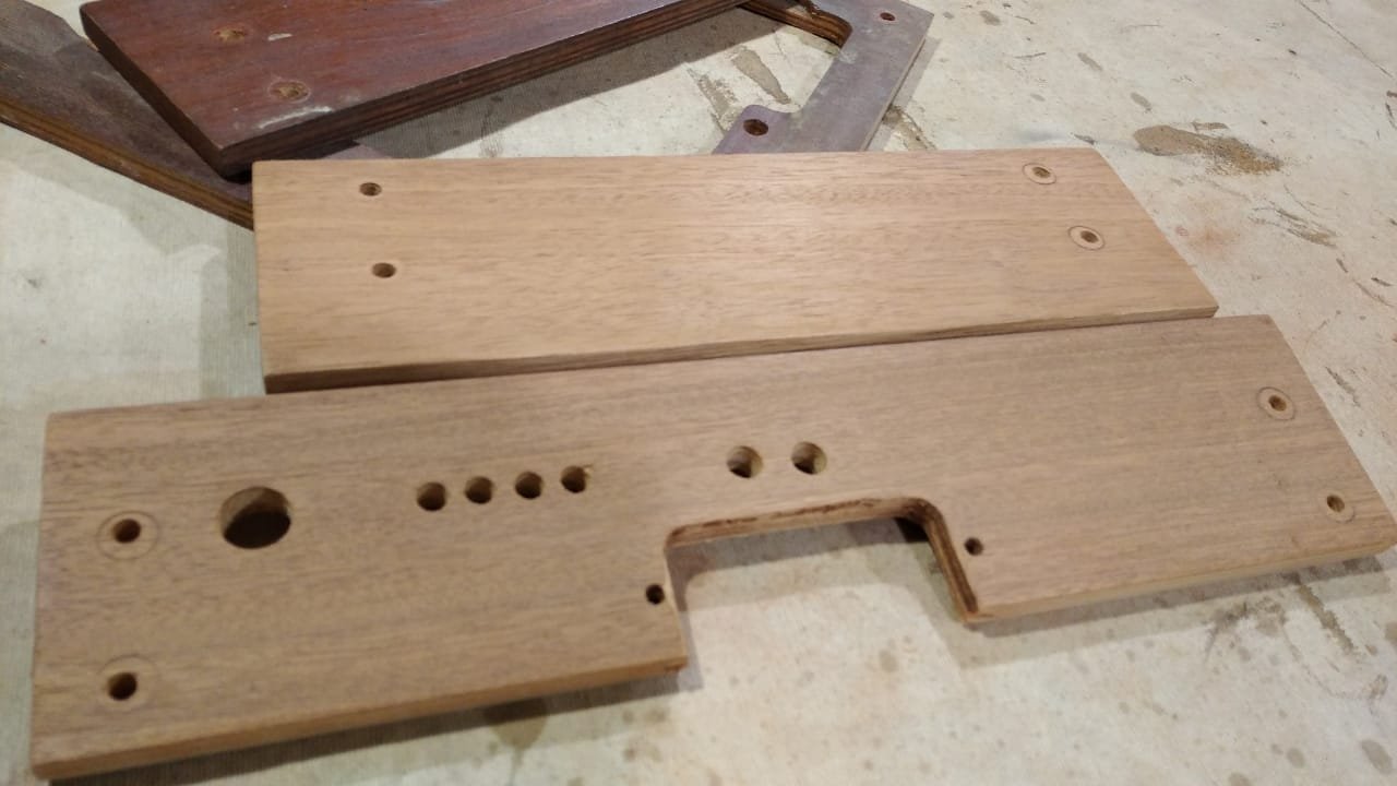

Высохло за день,прошёл вторым слоем.Достаточно,то что и хотел)

Хороший корпус получится.
Жаль, что звук столь сильно не улучшится.
Руки у Вас замечательные.
