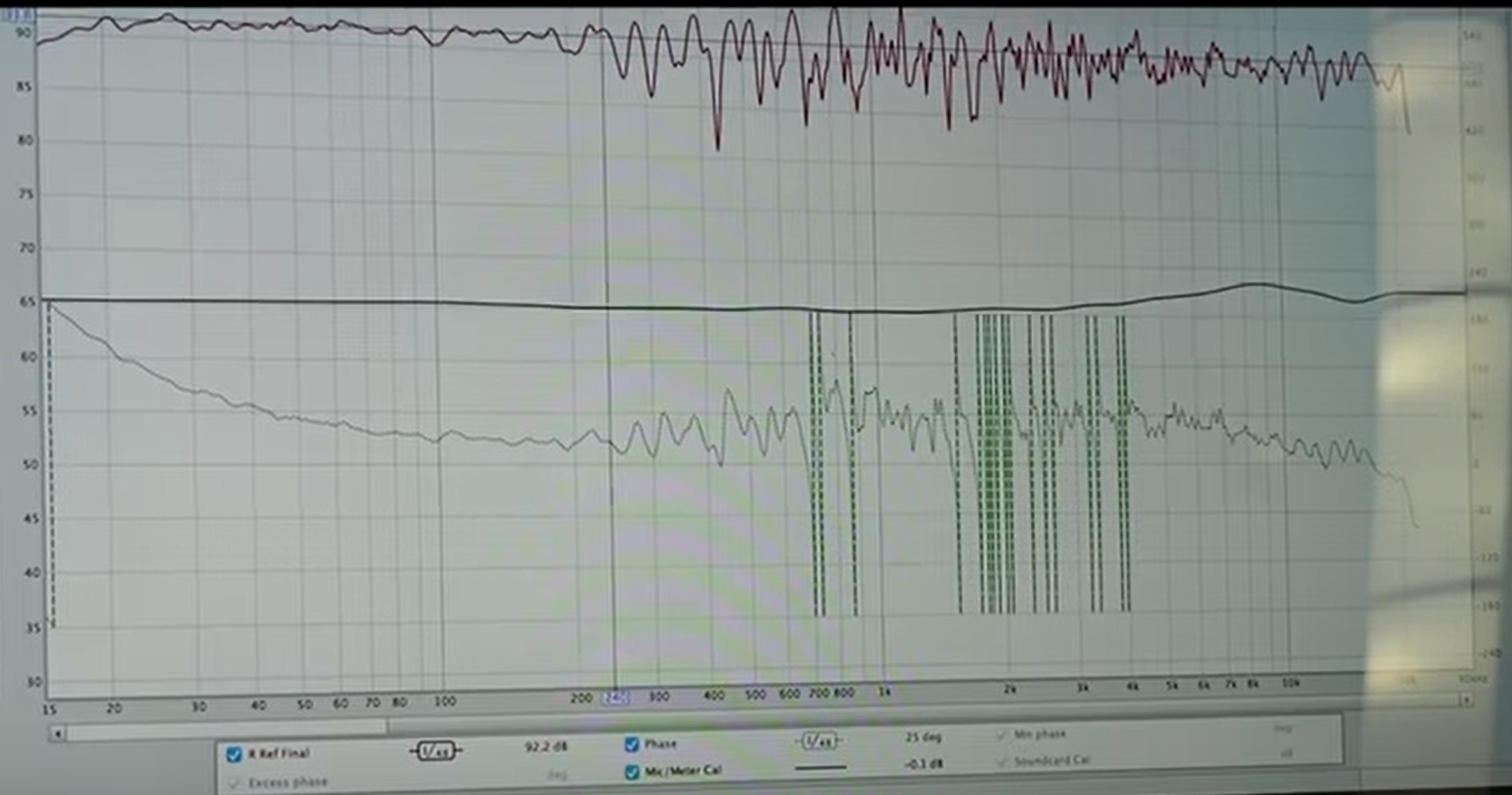

Лазил в ютубе, и нарвался на виде где звукарь рассказывает и показывает измерения своей акустики.
https://www.youtube.com/watch?v=h75Ivtsm1Bg
В этом видео показано что обслуживает его АС, дсп там стоит адау1462.
https://www.youtube.com/watch?v=cZANwBAq8nU

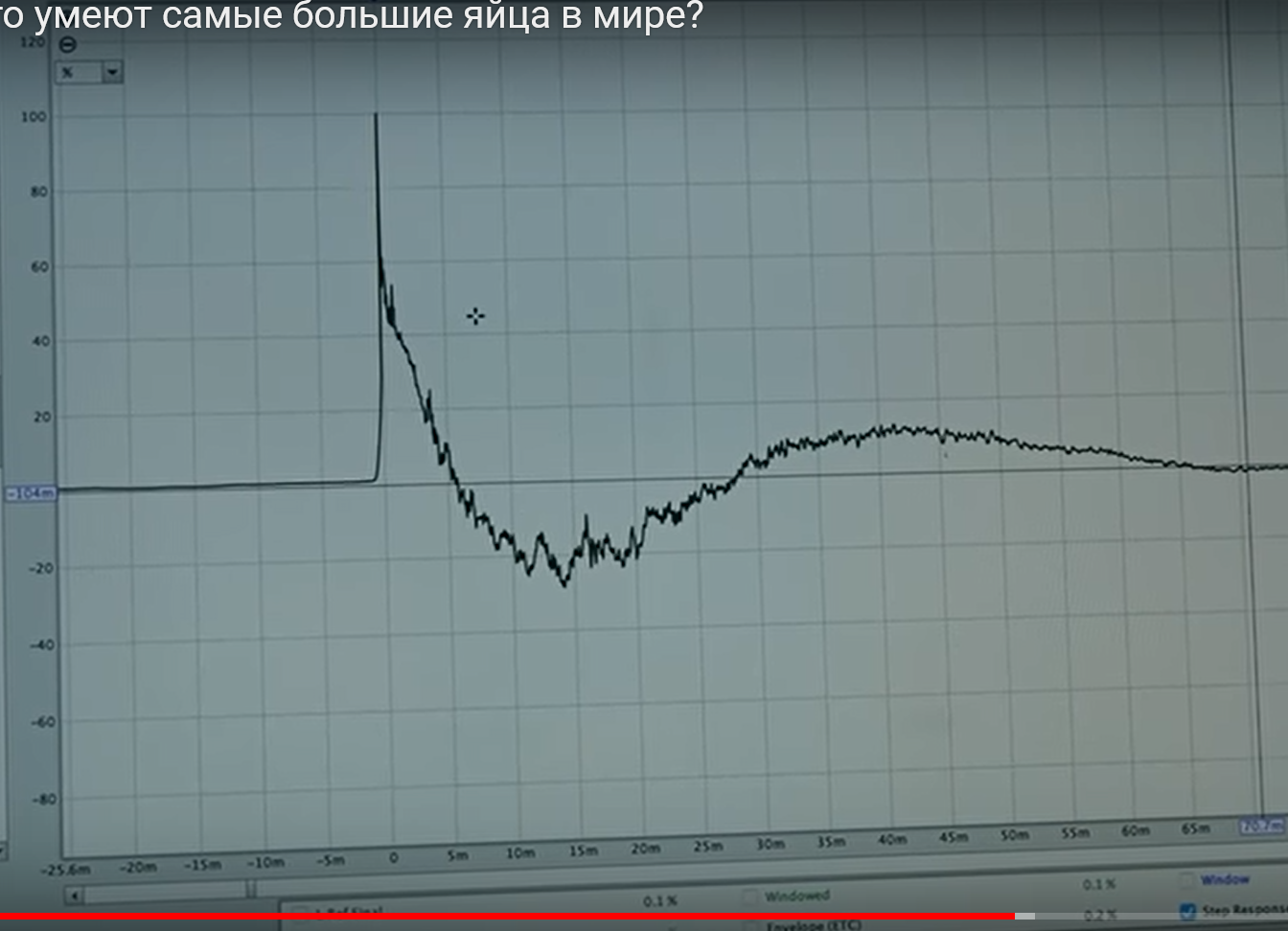

Так вот, для достижения ровной фчх своей многополосной АС они применили субтрактивную фильтрацию и поимели весьма хорошие результаты.
Замечу что звукарь, который в этом видео в красной футболке, слышит фазу, у него слух заточен под это, и не просто так он делает фазолинейную АС. Они там в видео обсуждают эти моменты и многие другие.
Я это всё к чему.
Если понимать что, как и зачем это всё нужно, то мощности адау хватает что бы создать АС для студийных условий.
Так же хочу обратит внимание на то, что измерения отчётливо показывают способность АС воспроизводить звук с минимальными линейными искажениями.
По этому, желание избегать измерений, это стремление блуждать в потёмках т.е. по сути стремление заниматься самообманом, а не искать истину.
Само собой я не хочу сказать что адау может закрыть все потребности и нужно именно на ней зациклится, я просто хочу показать то, что при профессиональном подходе чаще всего нет нужды напрягать компьютер для достижения хороших результатов. При этом я отчётливо понимаю, что в быту, чаще всего легче запустить активную АС с помощью звуковой карты компьютера чем тратится на платы с адау.
Ну и самое главное что я хочу показать - измерения АФЧХ показывают очень много полезной информации и очень часто расставляют точки над i.

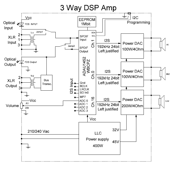

Я собираю на основе ШИМ ЦАП цифро активные кроссоверы и продаю их по гуманной цене, ближайший конкурент это хайпекс, но у них используется аналоговый сигнал что не есть рациональным путём, тем не менее, плодить себе конкурентов вообще не вижу смысла, аналогов того что я делаю на рынке нету, и я хочу что бы это продолжалось как можно дольше. По этому вы сами должны понять что давать более подробную техническую информацию мне вообще нет смысла.
P/S/
Недавно я собрал два трёхполосных модуля для интеграции их в корпус АС. Если кому интерсено могу показать тут их фотографии и результаты измерений. Ниже структурная схема одного модуля.
