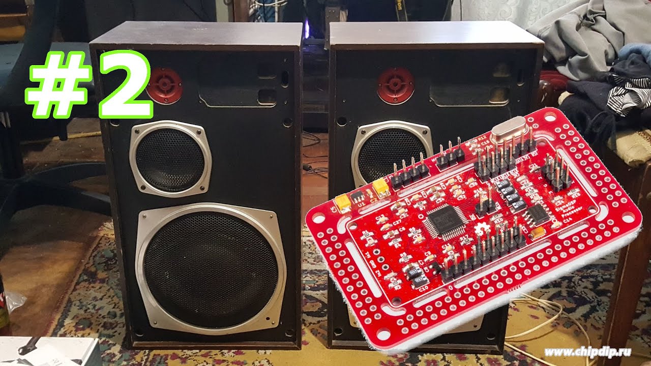

Первая проба пера adau1401
15АС-214:
Заводскую АЧХ не прикрепил, вот она:
Как звук?
Ну что бы не соврать, то звук такой же как и с аналоговым фильтром. Тут дело просто в том, что можно на лету искать приемлемое место стыка головок. Вот когда дойду до FIR фильтра, там надеюсь будет какой-то более грандиозный результат.
что Вы имеете ввиду?
Вы повторили в DSP все срезы частот как в кросовере которые установлены в колонках?
Изначально да, повторил аналоговый фильтр в цифровом виде. А далее уже просто экспериментировал. Скажу сразу, цель была не сколько получить ровную АЧХ, сколько в файзолинейной АС, получить минимальное смещение фазы.
