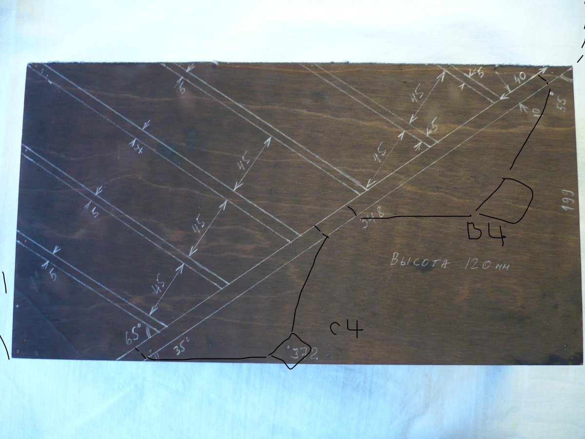

Почитать бы про эти линзы.
Надо искать. У меня книжки Лизункова Иоффе, где было описание именно такой конфигурации на работенет. С неё меня и клинануло. Тут на сайте есть что-то
Смотрел-смотрел фотографии, полной ясности не достиг...

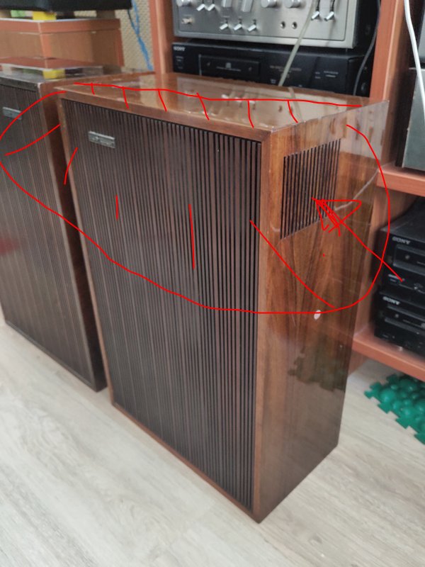

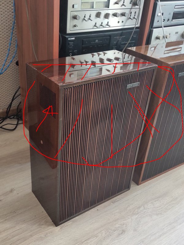

Основная задача расширить зону восприятия. Звучание воспринимается не как из одного динамика, а со всей плоскости фронтальной панели в СЧ-ВЧ диапазоне. Для СЧ имеется дополнительное окно на боковой панели АС

Где-то дома эта книжка есть. Если найдётся сделаю фото страницы.
Однако раздел про другие виды акустического оформления динамиков
Именно так, вернее зону ДЕЙСТВИЯ сч-вч динамиков, на тех частотах где ярко проявляется направленность.
Не так, насколько я понимаю.
Разница от одного динамика и от панели на которой он стоит???
Разница в расширении диаграммы направленности (на НЧ её нет), в выравнивании звукового давления вне оси ВЧ динамиков (по факту никакие они не СЧ. Игорь! Ну пока ты не поставил свою пищалку, какие были ВЧ хоть по центру, хоть по краю?
Отворачивание в сторону от оси приводило к уменьшению уровня ВЧ по оси, но добавке по бокам.
А у новой пищалки (настоящей) в силу формы и размера диаграмма и так широкая, припарки ей не нужны.

Скажите, а при прослушивании отверстия сбоку смотрели в центр комнаты или в противоположные стороны?
У меня в комнате 12 м.кв. (3х4) смотрели вовнутрь. Слишком близко стены. Вот кажется мне и все тут, что на задней стенке указана сторона установки АС. Но это не точно.
Видимо можно так как лучше.

Странно конечно. Я конечно не семи пяток во лбу, но мне было достаточно рисунка в книге, что бы понять как там ( в данной линзе) всё устроено. Меня сдерживало от её изготовления отсутствие размеров и углов.
Когда скинули мне фото, всё совпало с рисуемой в воображении картиной, только добавились размеры и углы. Когда воочию увидел, понял, что делать конечно такое не стану. Достаточно сложно для меня лично.
