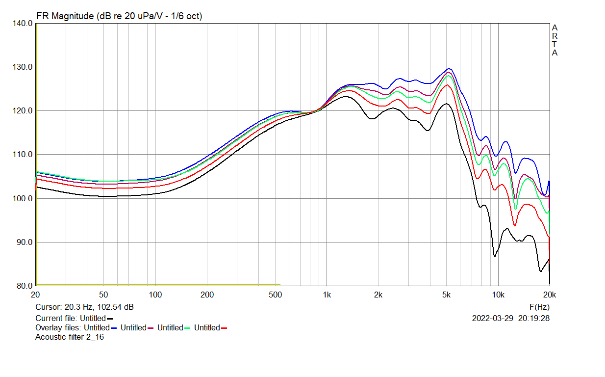

В качестве примера.
20 ГДС-1-16 с минимальным вогнутым колпачком 25 мм в ЗЯ с достаточным количеством ваты внутри. Лежит плашмя, на него сверху без натяжения - слои старого ХБ носового платка, складывая его. Количество слоёв 0-2-4-8-16. С 15 см по центру, достоверно выше 1кГц, без отражений. Платок закрывает всю площадь вместе с подвесом.
Вывод: фильтр работает, но такая конфигурация вряд ли кому нужна. Смотрю по красной кривой, 8 слоёв:
1кГц 0дБ; 2кГц -5дБ; 4кГц -7дБ; 5кГц -4дБ; 7кГц -9дБ; 10кГц -8дБ. Совершенно не соответствует никакому электрическому порядку, увеличивает локальную неравномерность АЧХ, увеличивает выброс перед срезом (а как хотелось бы - наоборот!), увеличивает крутизну ската выше пика... Одни минусы. Что в плюсе? Для СЧ динамика - ничего. А вот если кто будет использовать подобную пиалу в 25ГДН-1 или -3 с частотой раздела до 1 кГц включительно, то вот вам плюсы от 16 слоёв: коэффициент второй гармоники и ИМИ возле 2 кГц уменьшился в 2 раза, третьей - в 2,5 раза, четвёртой - в 3 раза. Вот так. Проецируя на НЧ/сабвуфер, получаем нехилую прочистку реального спектра от высших гармоник благодаря тонкому матрасику перед диффузором.
Здесь же надо подбирать материал и его геометрию, если пробовать поглотителем, или же пулькой на сетке, смотрящей на диффузор, из жёсткого материала или же оклеенной фетром...

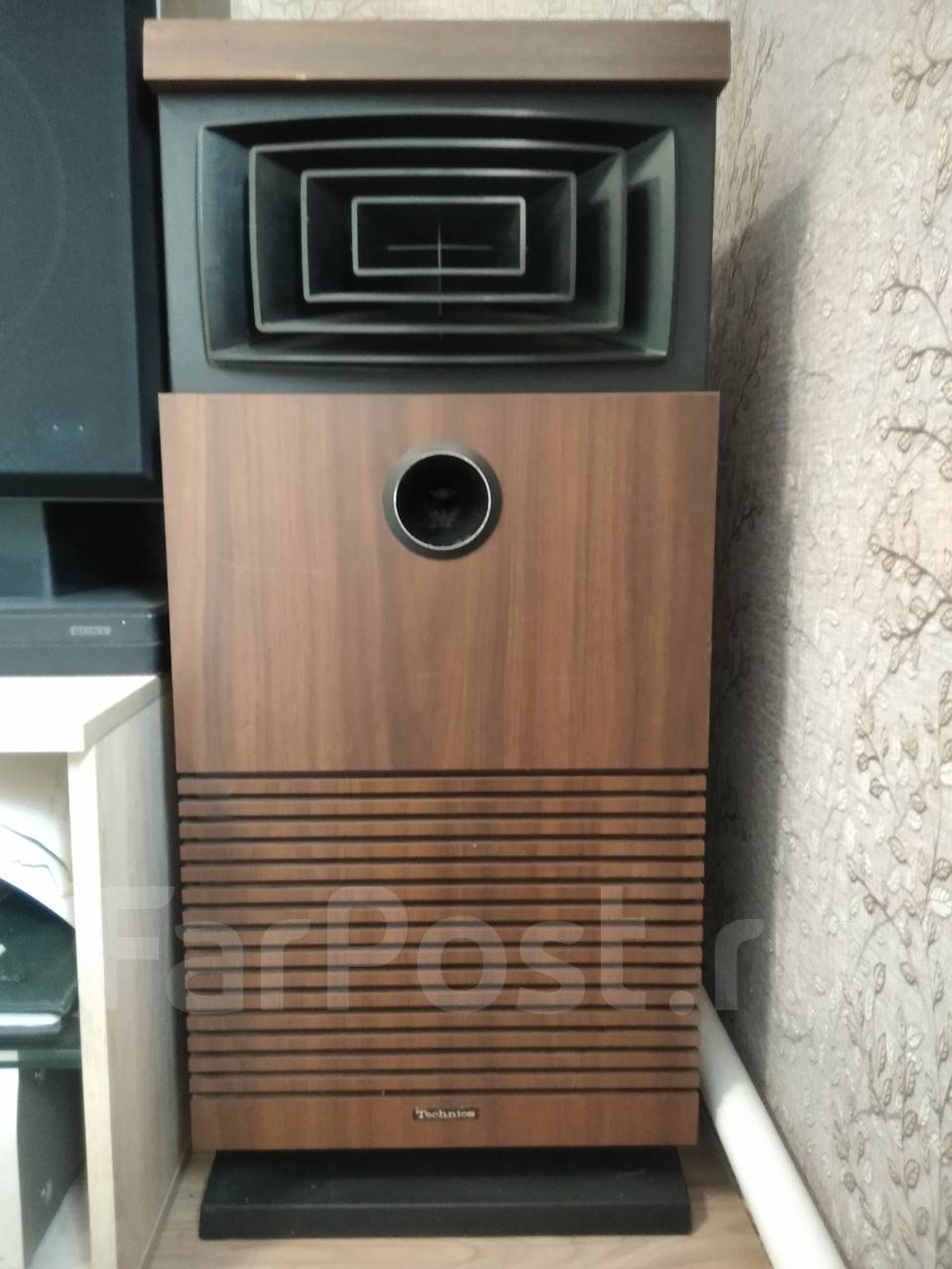

Пример.Плоскость стола,или выступающая часть колонки ,если стоят друг на друге например.
Вчера Артём жаловался,поставил колонки на стол новый,звук стал жестковат,хуже играет,грязнее.
Я сразу сказал,что надо спереди ткань или коврики какие положить.
Он и сказал,что да,на старом столе лежали,на новом убрал.Положил назад,проблема решилась.
На Техниксах.что на втором фото,клеился на полку фетр или тонкий войлок.
На первом фото мои,но так как я сижу,когда слушаю,эта полка выше моих ушей и на звук не влияет.
По крайней мере не заметно почти.

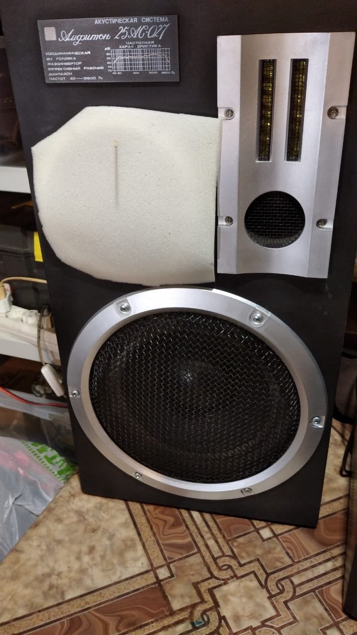

На третьем фото Амфитон 25АС-027
Когда купил.с непривычки средние немного были некомфортны.А до этого у меня были мягкие по звуку Микролабы.
Первые сутки-полтора пока прислушивался, сделал фильтры на СЧ из тонюсенького поролона.Потом ,или разыгрались,или уши привыкли.

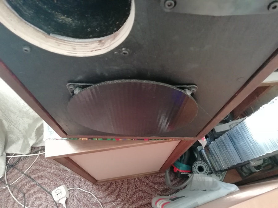

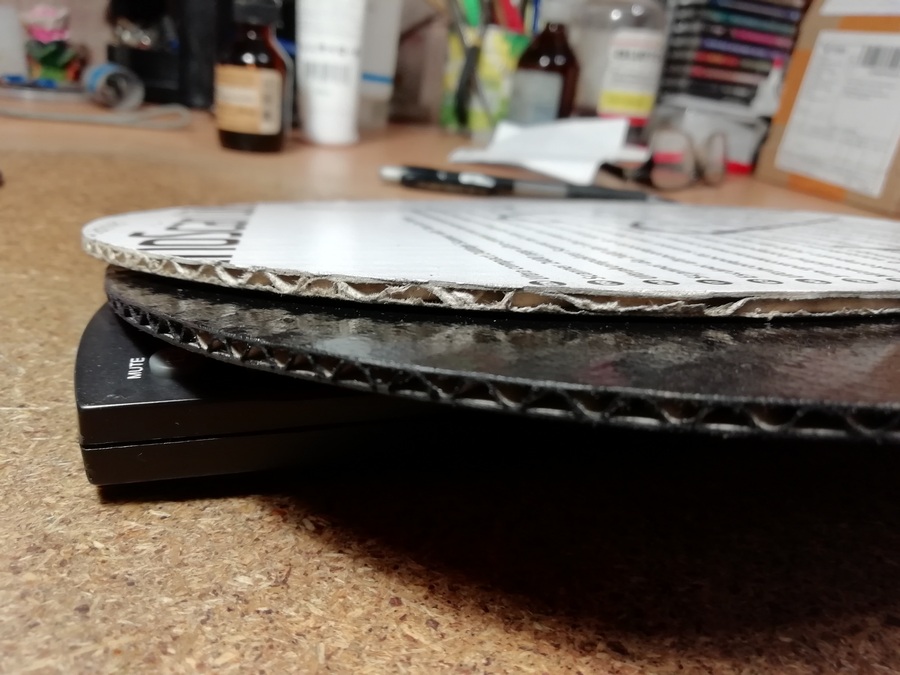

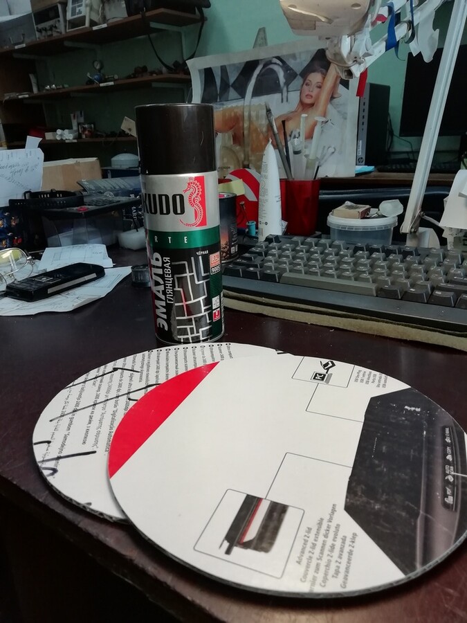

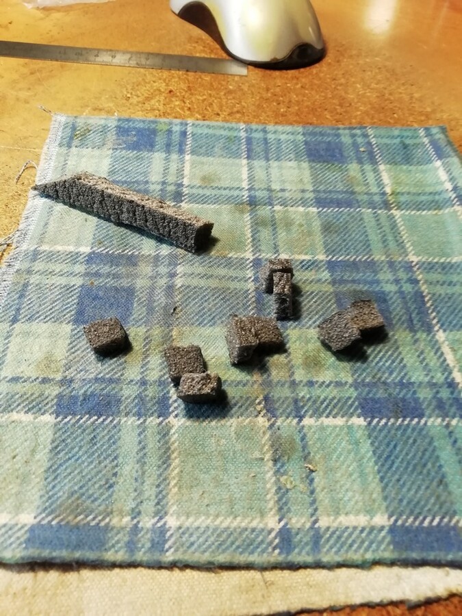

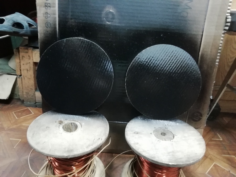

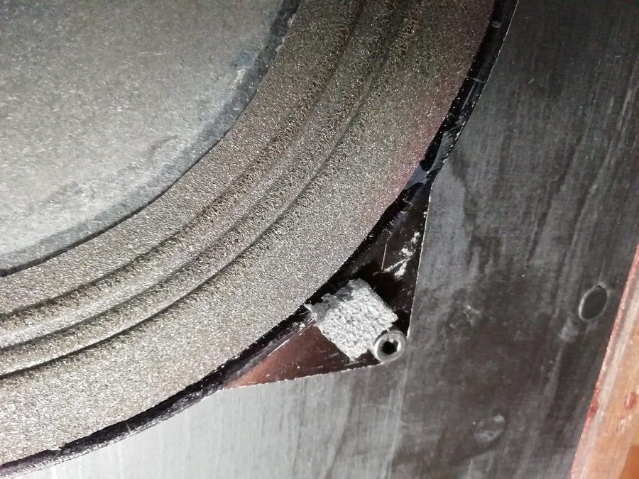

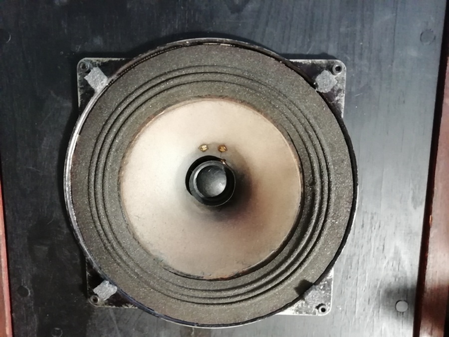

Пробовал я подобную вещь. И даже где-то выкладывал некоторые фото. Сделаю ещё раз, потому как найти не смог, чтобы отослать куда надо.
Возникла необходимость чуть приглушить чрезмерную отдачу "модифицированного" 10ГДШ-2-4 (из родного - корзина, диффузор, ЦШ)
Вырезал чуть больше диаметра корзины пару кругов из достаточно жёсткого картона и покрасил в чёрный цвет IMG_20210224_132056.jpg IMG_20210224_133103.jpg IMG_20210224_134454.jpg IMG_20210226_205416.jpg
Из вспенённого полиэтилена нарезал 8 кубиков нужного размера. Расстояние картонного диска от динамика подбирал во время работы. Помогала жена сидя на диване на расстоянии около трёх метров от манипуляций
Приклеил к корзине динамиков

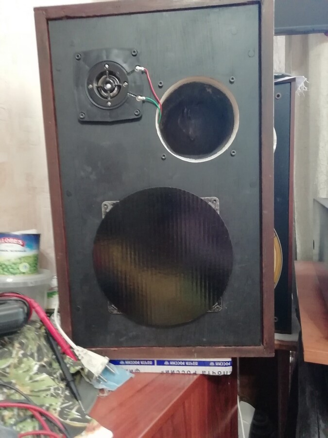

Финальные фото
И впечатления:
После часовой выдержки подключил их к усилку. В плане НЧ стало даже лучше. Они какие-то плотные. Но. Если раньше звук как бы висел между колонками со всеми бл@дь глубинами, эшелонированием и пространством со временем... То всё это теперь с междуколонья чуток прибралось к источникам. Шарик подсдулся. Видимо прикрытие рупорков на НЧ динамиках дало такой эффект. Зато низа стали такими мммм, как бы более мясистыми с оттягом. Я бы сказал. Как после хорошего шлепка по хорошей заднице. Что аж ладонь горит!"
Именно так. Картонка на подобранном расстоянии от динамика имеет право...

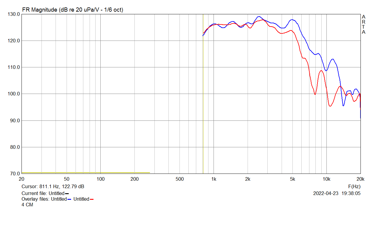

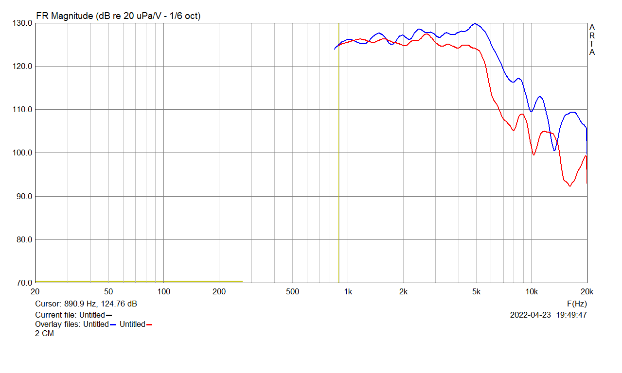

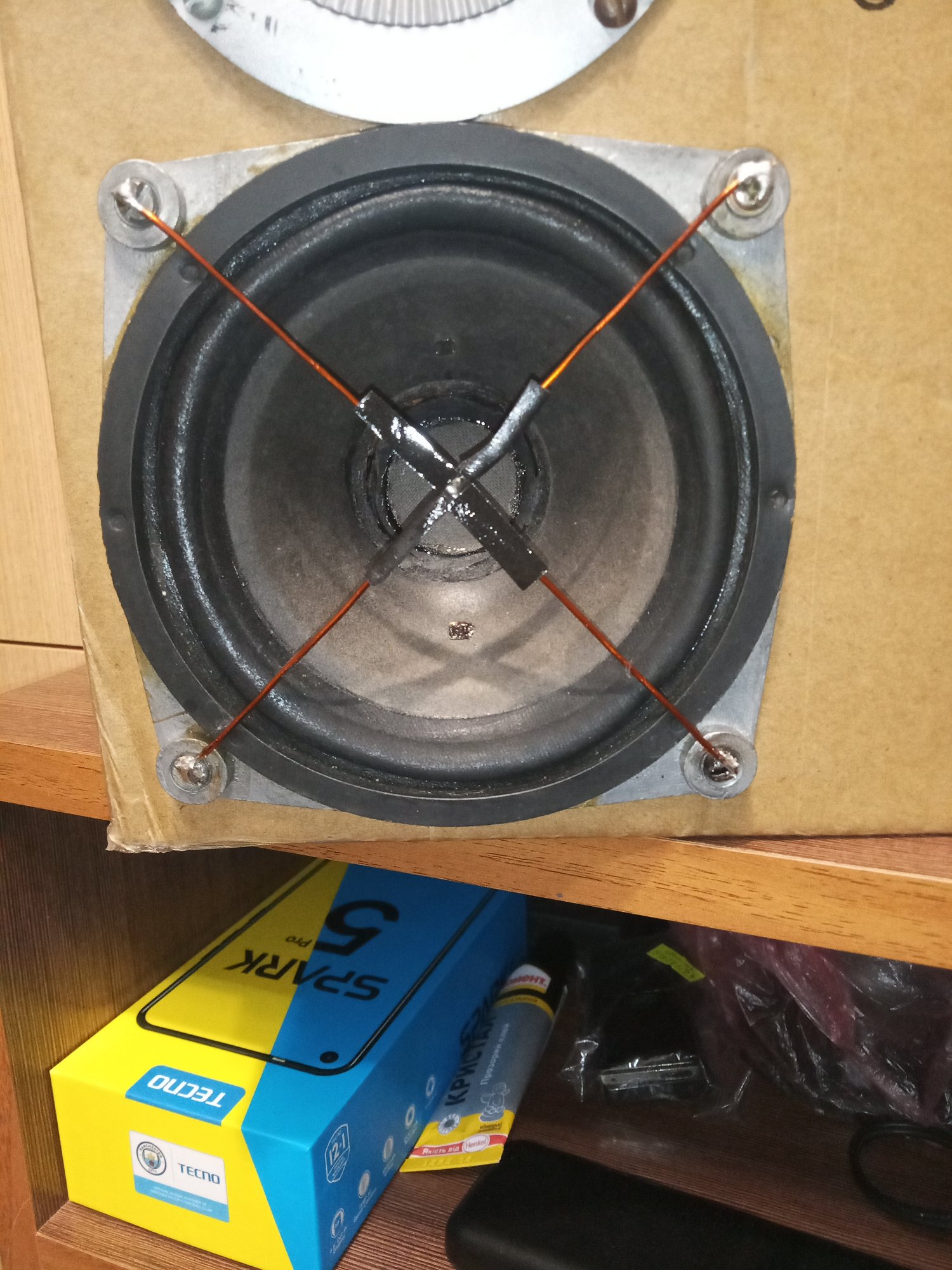

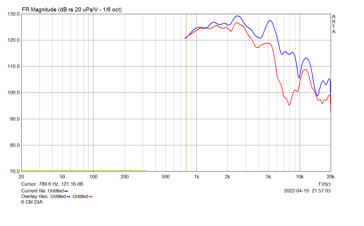

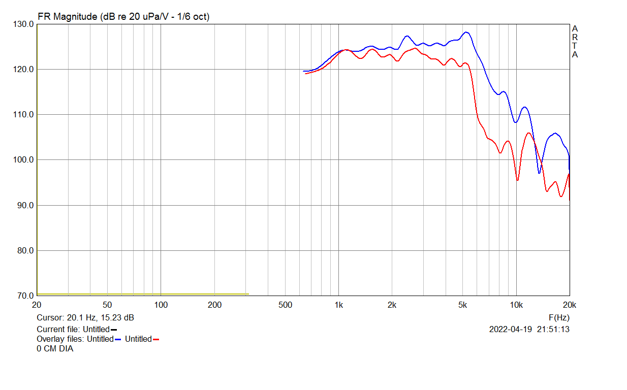

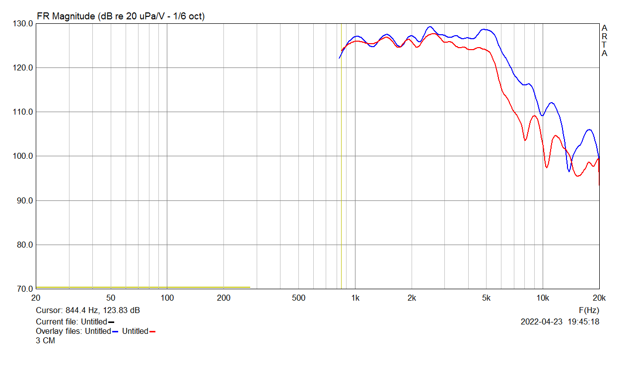

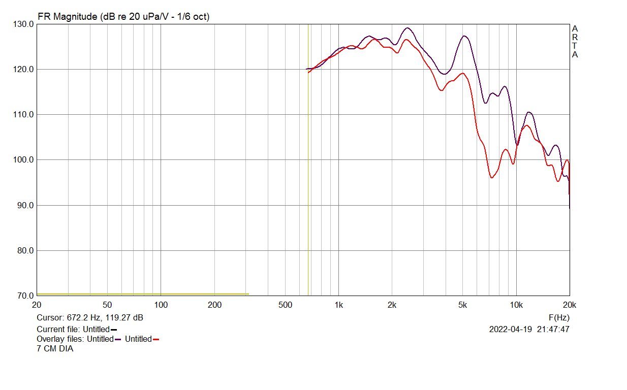

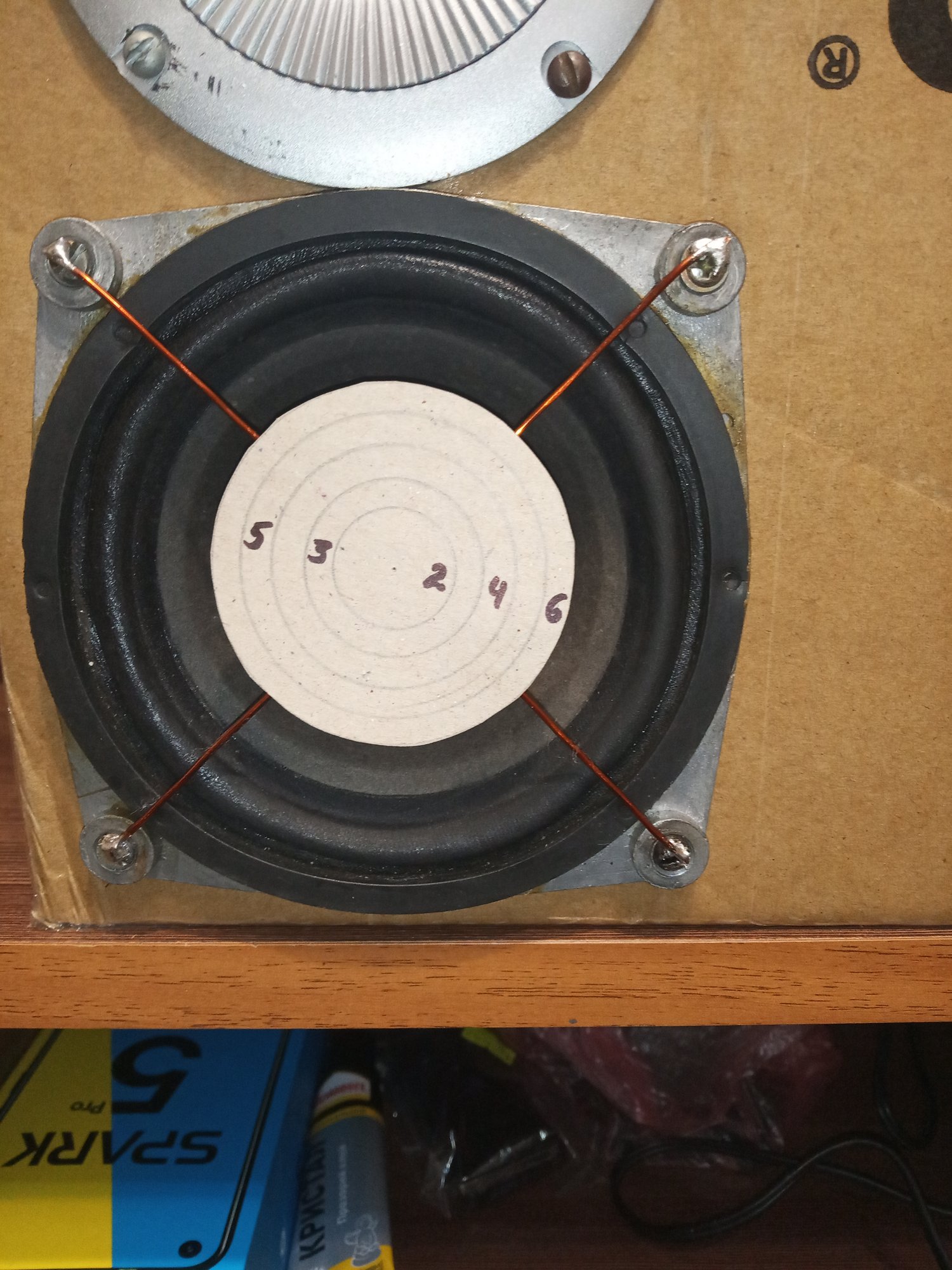

Другая лабораторная.
Влияние плоского отражающего диска перед диффузором типа пиала на осевые и внеосевые АЧХ.
Подопытный: 20 ГДС-1-16 с минимизированным до 26 мм и приклеенным вогнутостью наружу колпачком.
Оформление: ЗЯ с большим количеством ваты.
ВременнОе окно: до первого отражения, доверительный диапазон выше 1 кГц.
Геометрия: крест перед динамиком из медной проволоки диаметром 1 мм, лежащий на уплотнительном кольце, по центру спаян (жёсткий). Диск из картона толщиной 0,5 мм диаметром 0; 2; 3; 4; 5; 6; 7 см приклеивался снаружи креста на кусочки автолипучки на пенке 3М. АЧХ снималась с расстояния 40 см по оси и с 40 см под углом 25° вверх.
Первая серия измерений: 0, 6 и 7см.
Вторая серия измерений: 2, 3, 4 и 5 см:
Если быстро переключать, получается мультик.
Выводы:
- увеличение диаметра диска ухудшает общую неравномерность. В частности, умирает область 4 кГц, а пик 5 кГц относительно него выпячивается сильнее.
- ухудшаются и осевая, и внеосевая АЧХи.
- большие диаметры (6 и 7 см) увеличили уровень области 1...2,5 кГц, без резонансных явлений. Требует дополнительной проверки.
- диском без поглощения, как и платком на всю площадь раскрыва, невозможно убрать выброс перед срезом, по крайней мере у пиалы. А жаль.
- очень малое влияние дисков до 4 см включительно на частоте 5 кГц может указывать на неожиданно большую эффективно излучающую площадь.
Получается, что лучший результат 2...3 см?
Напрашивается мысль о роли пылезащитного колпака, его материала.
Поэтому у меня оказалось, что впуклое пивное донышко заметно улучшило и 3ГД-38Е и 10ГД-30Е.
Теперь надо проверить отражатель ближе-дальше к диффузору.
Была у меня подобная идея, но я не стал её реализовывать. Мне было нужно, чтобы диск вибрировал передавая или усиливая НЧ потому и на эластичные упоры посадил. И чтобы перекрыл избыточные на мой вкус, ВЧ. Динамик ШП.

Проволочки достаточно жёсткие.
Проверяется прилепливанием пластилина сзади ))
Да, вот вместо свинца можно кружки вылепить из пластилина. Вот тогда , это будет в какой-то мере похоже на экран.
А до того не понятно, почему вы назвали тонкий картон отражающим экраном, а не прозрачной преградой.

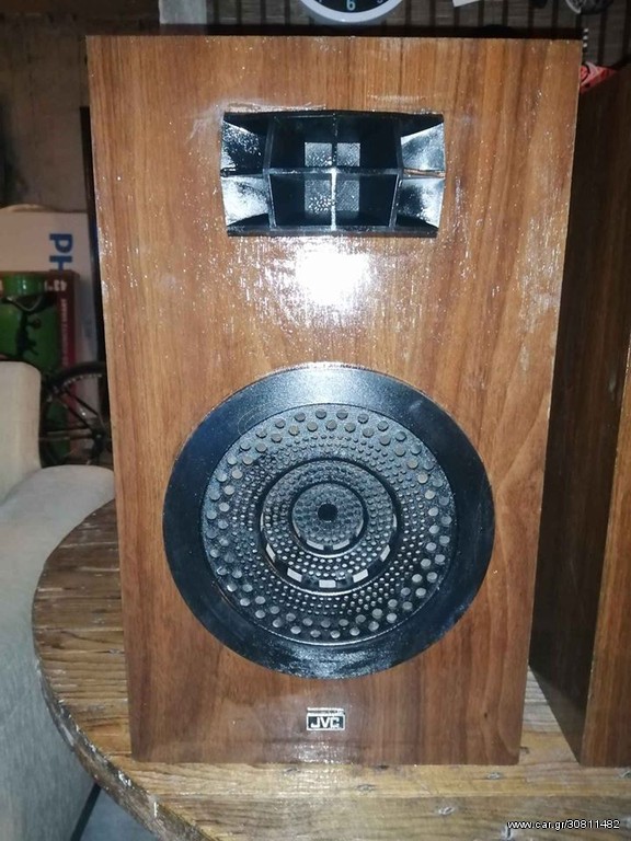

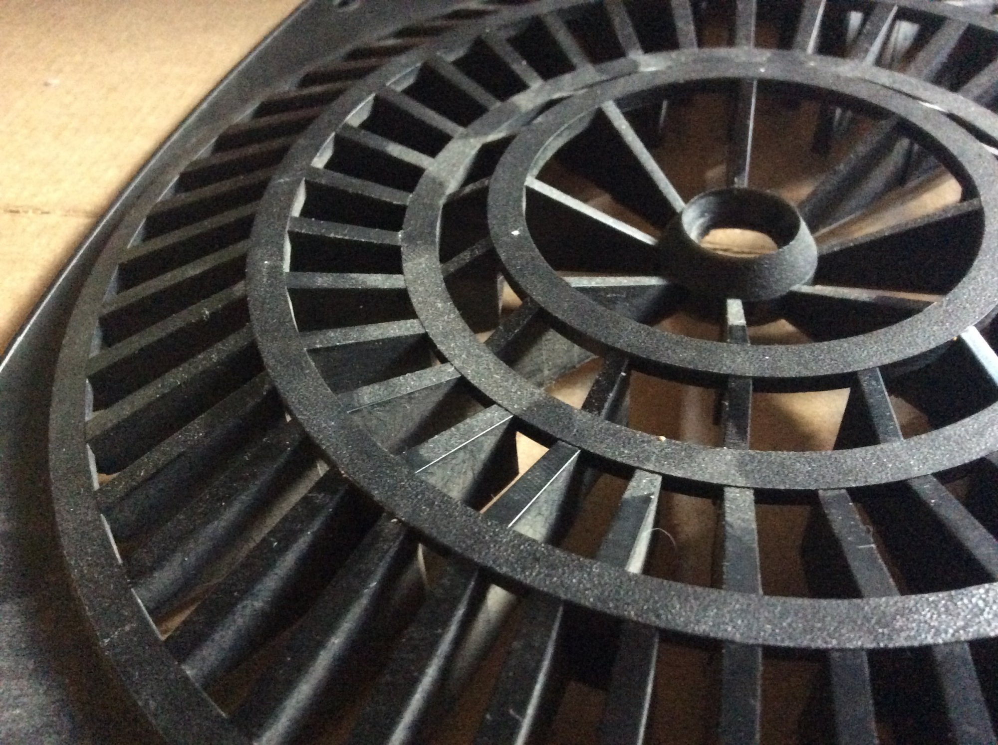

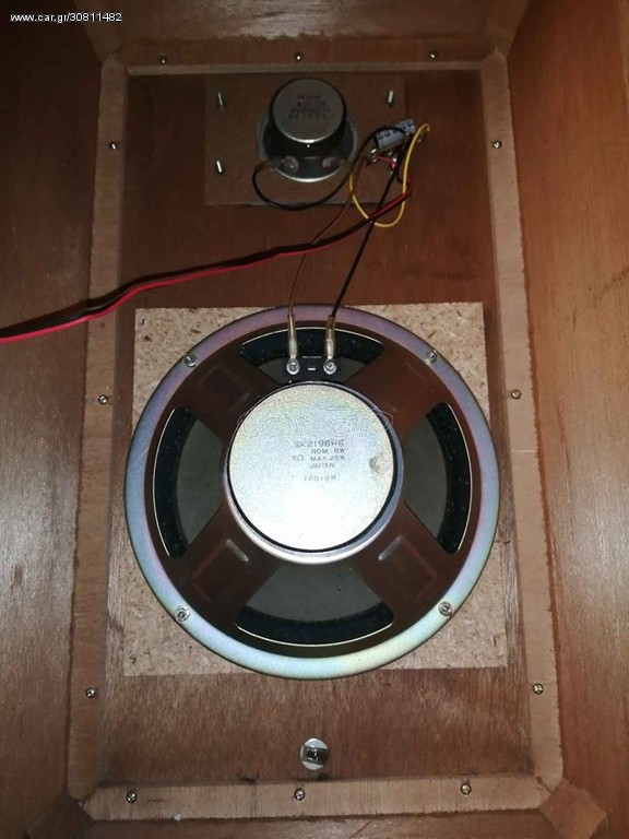

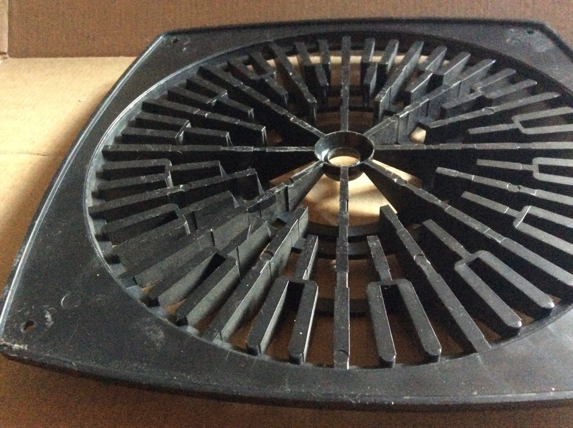

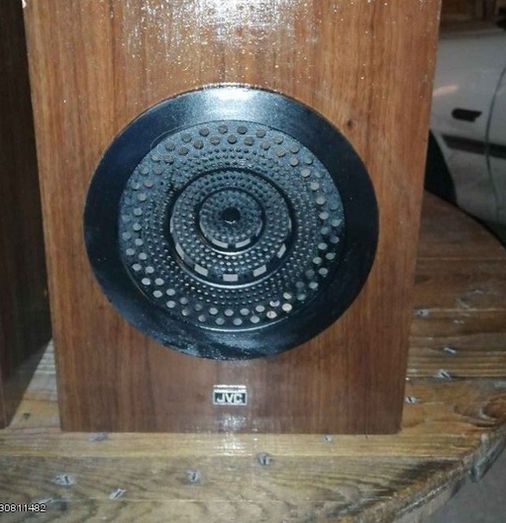

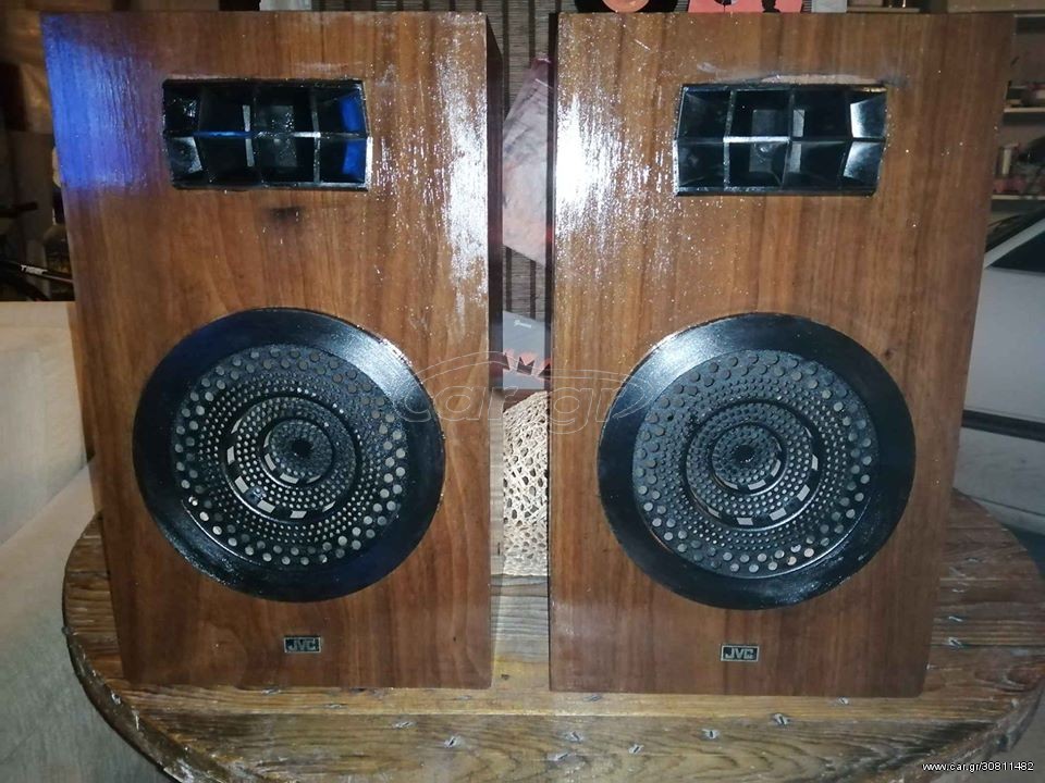

А вот, что мне попалось на просторах... Вероятно тоже сойдёт за А.Ф.
А может он и есть. Смысл использования в данном случае? Динамик 8", с виду обычный

Пытаюсь придумать название стиля, в котором сделано. Ничо в ум не при ходит. Первокурсник акустической кафедры пошел на беспредел . Хотя, что-то похожее делали в Дагестане, магнитофон Азамат-стерео.
6,625
8,896
294

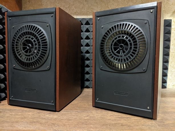

У Джибиэлей, Клипшей, или Вестерн Электрик были здоровенные литые рупора на драйверах.... С сеткой на них, окна по центру в которой расширялись слой за слоем от внутреннего к наружному. Слоёв много.
Видел их, держал их, слышал их. Рупора....
Видимо смысл всё же в конструкции таких "решёток" есть. Сделано не в подворотне, ни в полуподвале как не крути.
У Техниксов есть подобная модель с 12" на НЧ прикрытая неким подобием. И не снимешь! Так быть и должно.
А поржать.... Можно и поржать.

У нас тоже были странные решетки. 10ас-403.
Задумывались явно не как просто защитные.

Вот "Technics SB-250R". Однако там НЧ 10"
Ничего не убирается и не снимается. СЧ бумага/конус. Рупор на нём интересный какой! ВЧ рупор между СЧ и НЧ.
Какую цель преследовали горизонтальным расположением щелей перед НЧ? Ни в коем разе не вертикальных.
Дизайн? Звук?
