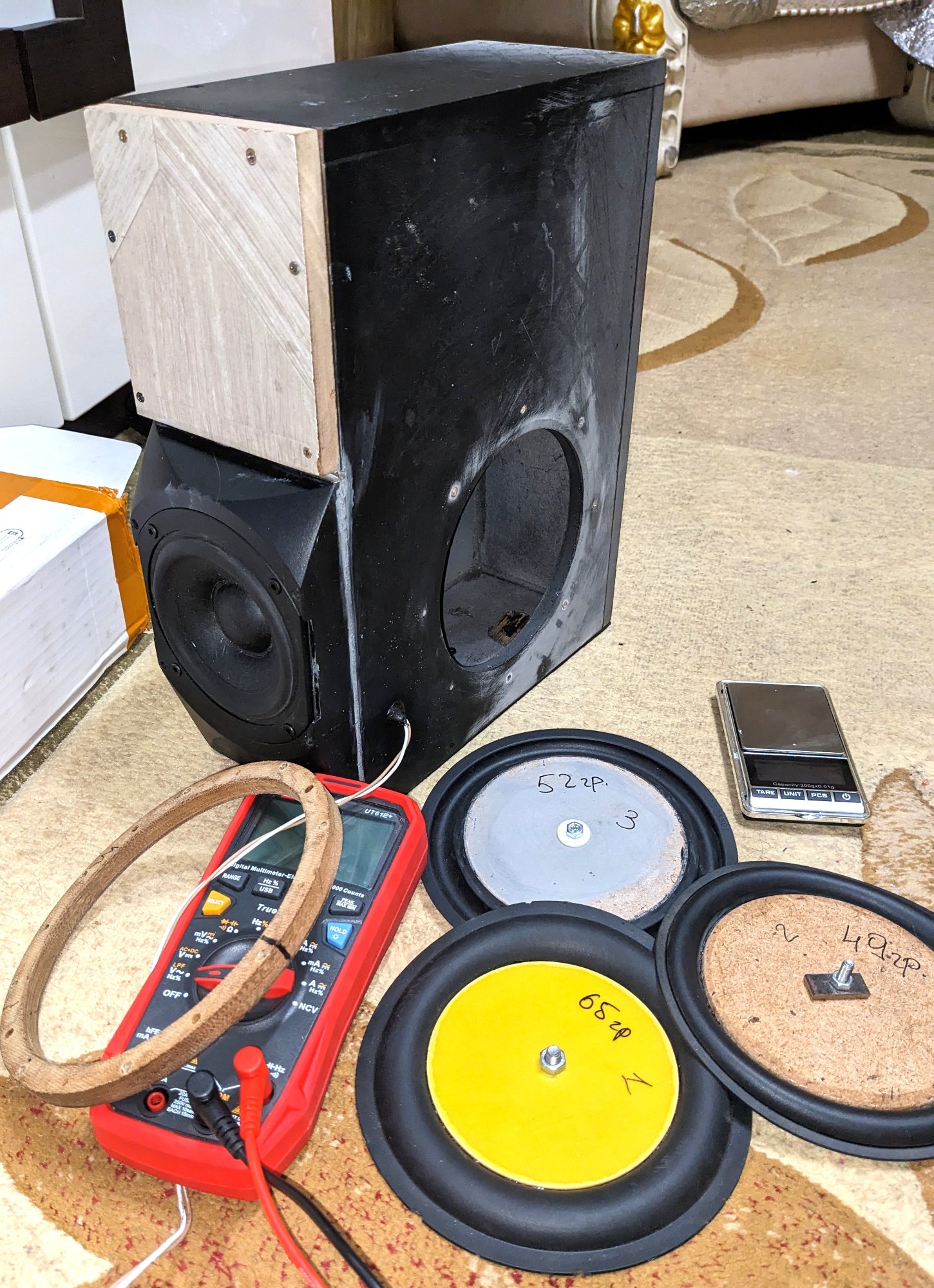

у меня мелкая двухполоска (Vb 6 литров).
3 полосы, да ещё в большом ящике... чтоб мне так повезло в жизни, здесь сложно накосячить, любой сделает. А вот в мелком ящике (где руки связаны по самые уши) получить хороший (относительно) бас, сделать достойными себя СЧ и ВЧ... тут думать надо ))
3 полосы, да ещё в большом корпусе... чтоб мне так повезло в жизни. Здесь сложно накосячить, любой сделает. А вот в мелком ящике получить хороший (относительно) бас... думать надо ))
Вариант- двушка ядреного Звука- в 120 литровке. С уточнением. никакой трубы. Два отверстия в передней панели в процессе замеров - выродились в одно оптимальное. На том и остановились .
делов-то....
Хотя,самое страшное впереди. Как согнуть трубу длиной 10мм - под углом 90 градусов, как тут советуют с пеной у рта....

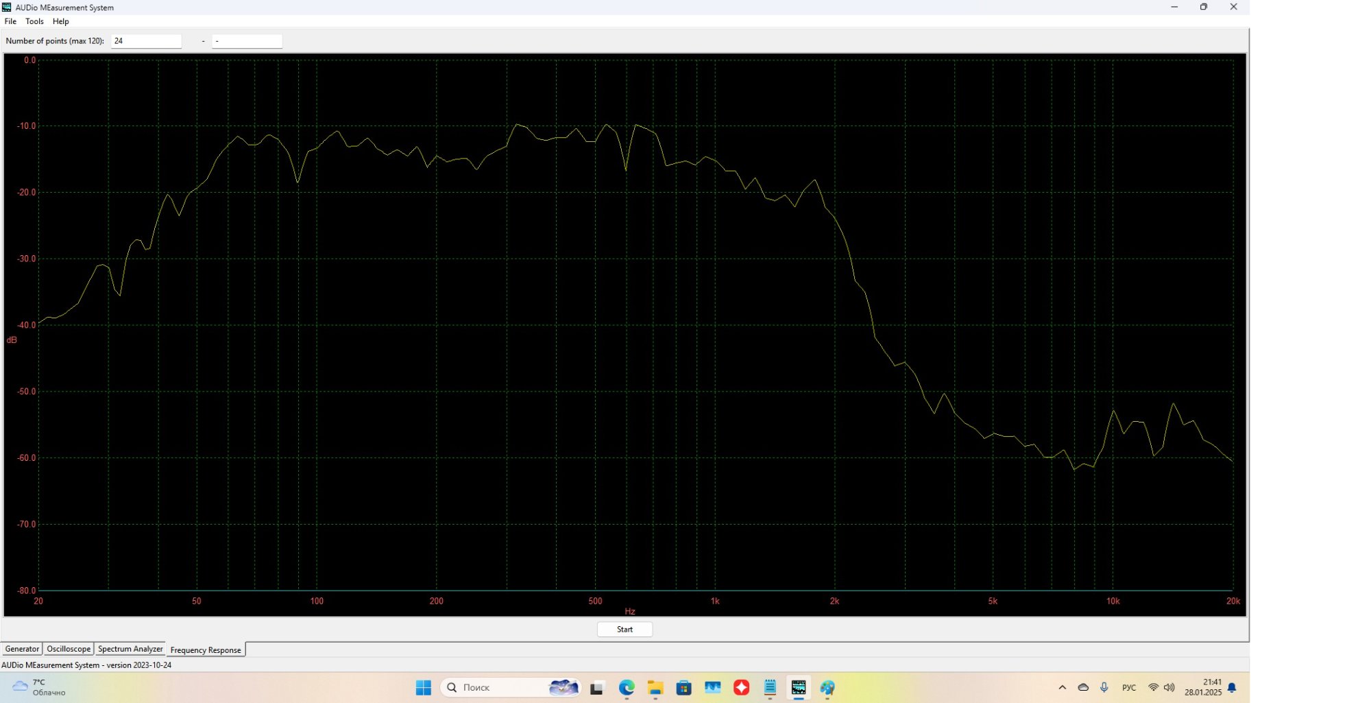

1. Был ответ, что точность измерений не высокая. Как и камень в ваш огород, что у вас она ещё меньше. Как говорил и то, что, на слух, бас в случае ФИ объективно (то есть не уровень "кажись") имеет больше отдачу, чем ПИ.
2. Упор на корректность уровня выше 100 гц не делался, просто не нужно. Возможно, надо было точнее выставлять микрофон или ящики чуток по разному стояли. Но данный момент к контексту рассматриваемых проблем никак не привязаны, была глобальная задача определиться, ФИ или ПИ, мелочи уже не интересны.
3. Корректность подтверждается совпадением частот. Плюс/минус 2 децибела уровня погоду не делают, важна суть. При сравнении с ПИ, слух подтверждает заметное изменение тонального баланса на СЧ, сей факт также объективен.
Надеюсь, также меня понимаете.

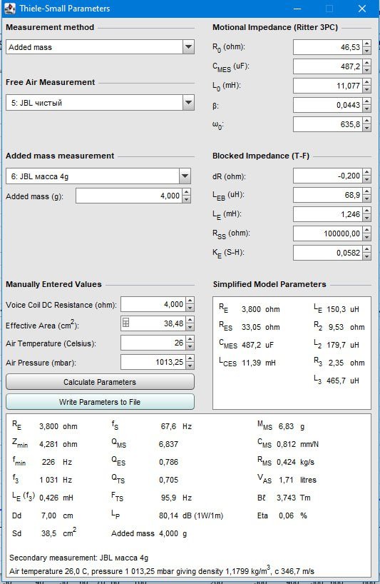

Возможно пропустил, есть натурные замеры ТС параметров головки?
Все же большая большая разница.
Да, большая. Искать истину не стал, по причине неустранимых паразитов ФИ от него пришлось отказаться. Труба (условно) 450 мм при диаметре 60 мм... это приговор идее.
Параметры, на память, Fs 48, Qts 0.4, Vas 6
С кутээсом в 0,4 объем ящика скорее всего равен Vas -у. 6 литров . И срез примерно 46 герц.

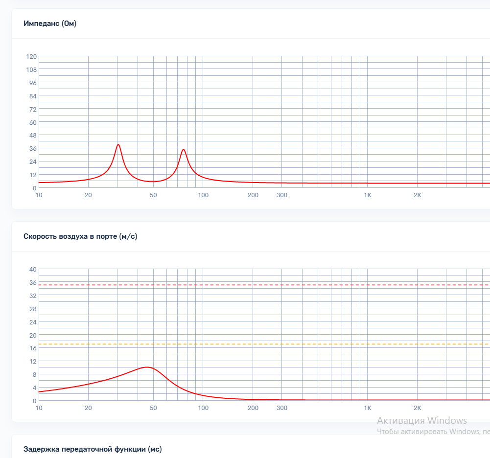

Вопрос в лоб: куда прыгнет ваша резонансная и срез по минус три динамика с Fs= 48Гц - в ящике , равном Vas ?
на память горбыляка на 71 гц.
А у вас на голубом глазу подсунули вам поведение динамика в бесконечном щите. на резонансе в 50 Гц - спад минус 4 дБ?
В натуре вид графика такой же (когда-то графики измерений на природе, лень искать).
Ага! 71 Гц это резонанс вашего динамика В ЯЩИКЕ ИНВЕРТОРА. БЕЗ РАБОТЫ ИНВЕРТОРА.

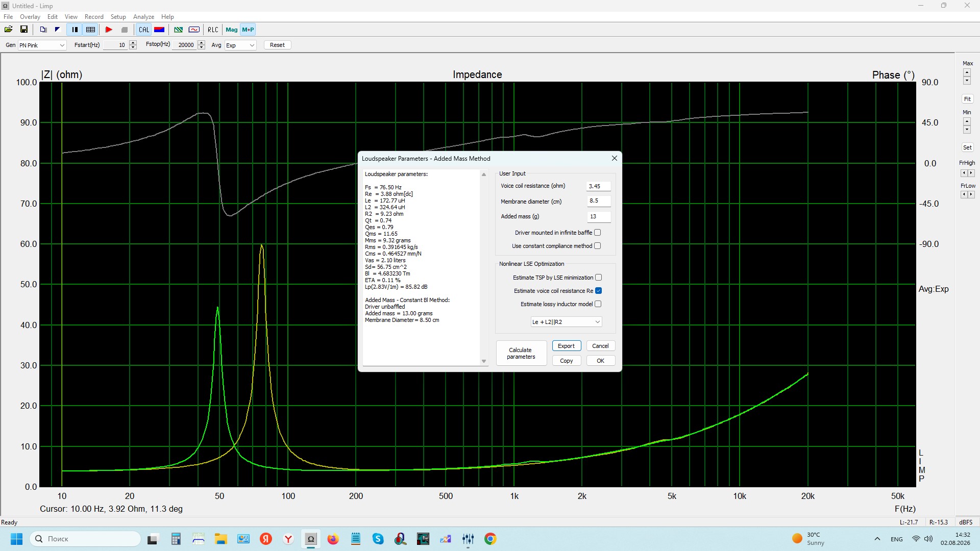

71 гц, возможно, не так, перепутал с ПИ (пардон, 2 года прошло). Из симулятора ниже
Ещё, касаемо рекомендательной скорости воздуха. В симуляторе забит порт 60 мм на 500 мм. Расчетная скорость 10 м/сек - ниже рекомендуемой (оранжевая линия). Увы, мне оказалось и 10 м много, шелест листвы из порта всё равно слышен.
