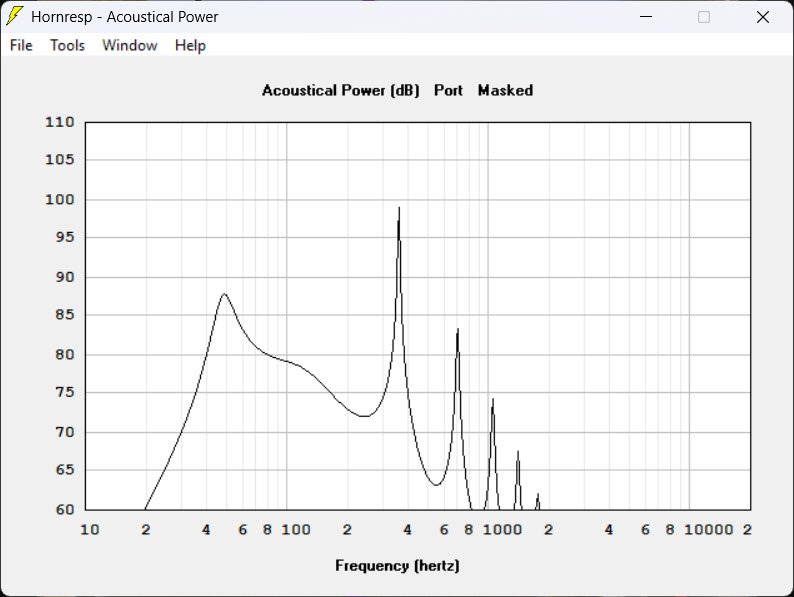

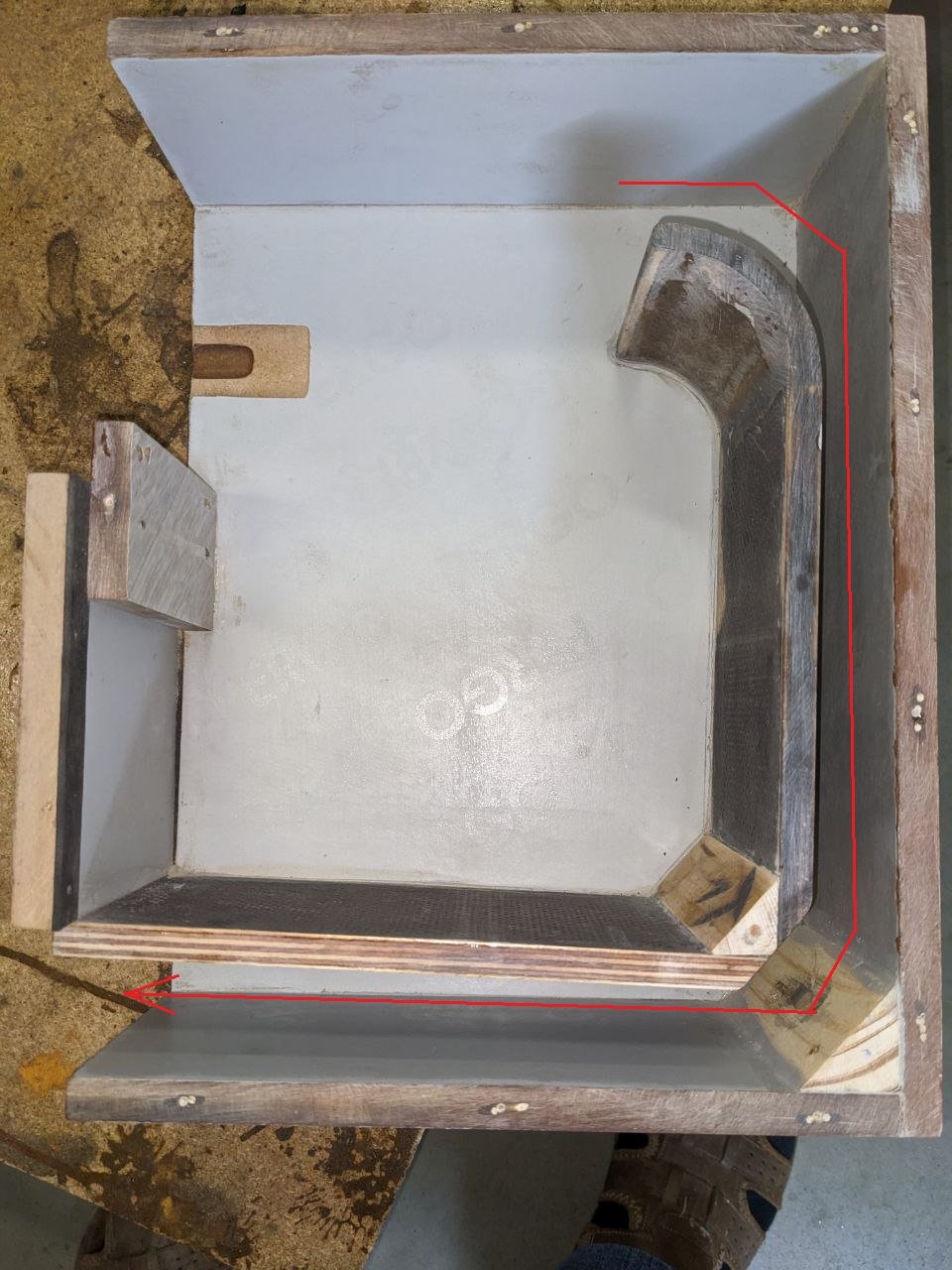

острота резонансного горба у ФИ связана с длиной порта и чем он короче, тем острее горб и выше добротность инвертора. Проверил в свое время. впечатлен результатом.
И с тех пор к мечтателям о длинной трубе отношусь плохо.
Это што? Короткий лучше длинн0го 🍌штоле?! 🤣

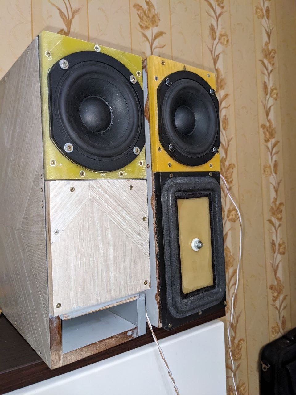

Выкладываю перевод статьи в текстовом виде. Окончательный вид приобретётся спустя некоторое время. Качество формул и рисунков пострадает, по возможности всегда обращайтесь к файлу в #1 .

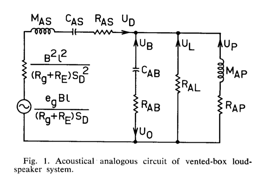

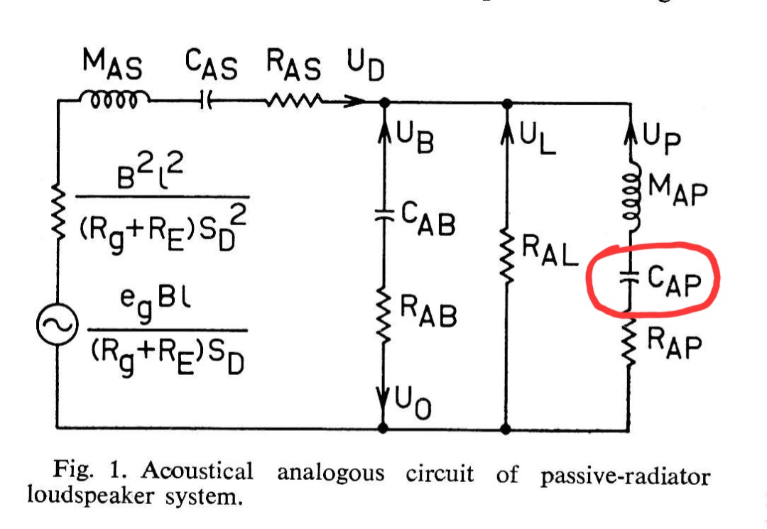

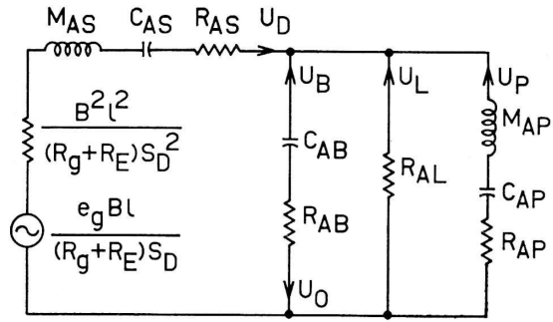

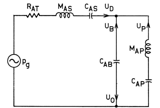

Акустическая эквивалентная схема АС с ПИ представлена на рис. 1.
Рис.1. Акустическая эквивалентная схема АС с ПИ​
Обозначения на данной схеме следующие:
eg - выходное напряжение источника или усилителя в режиме холостого хода (по Тевенину);
B - плотность магнитного потока в воздушном зазоре динамика;
l - длина проводника ЗК в магнитном поле воздушного зазора;
SD - эффективная площадь проекции диафрагмы динамика;
Rg - выходное сопротивление источника или усилителя (по Тевенину);
RE - сопротивление постоянному току ЗК динамика;
CAS - акустическая гибкость подвеса динамика;
MAS - акустическая масса подвижной системы динамика, включая присоединённую массу воздуха;
RAS - акустическое сопротивление потерь в подвесе динамика;
CAB - акустическая гибкость воздуха в ящике;
RAB - акустическое сопротивление потерь ящика, обусловленное внутренним поглощением энергии;
RAL - акустическое сопротивление потерь ящика, обусловленное негерметичностью (утечками);
CАР - акустическая гибкость подвеса ПИ;
MАР - акустическая масса диафрагмы ПИ, включая присоединённую массу воздуха;
RАР - акустическое сопротивление потерь подвеса ПИ;
UD - объемная скорость диафрагмы динамика;
UP - объемная скорость диафрагмы ПИ;
UL - объемная скорость утечки из ящика;
UB - объемная скорость, поступающая в ящик;
U0 - общая объемная скорость, покидающая АО.
Данная схема может быть упрощена путем объединения последовательных сопротивлений в цепи динамика для образования единого акустического сопротивления RАТ, где
определением значения давления от генератора (находится слева от остальной схемы) как
и игнорированием потерь в ящике и в ПИ. Влияние этих потерь будет рассмотрено в статье позже. Упрощенная схема представлена на рис. 2.
Рис. 2. Упрощенная акустическая эквивалентная схема АС с ПИ без потерь в ящике и в ПИ

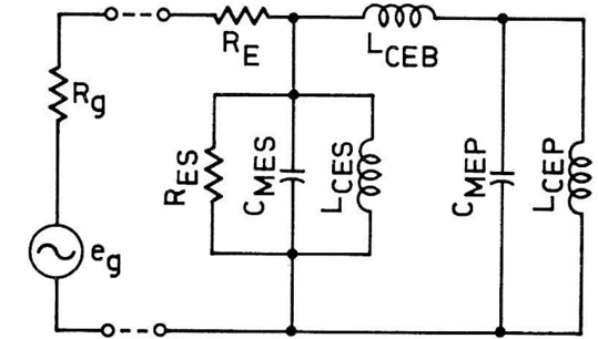

Полная электрическая эквивалентная схема АС с ПИ является двойственной схеме на рис. 1. Элементы электрической цепи связаны с элементами акустической цепи соотношением
где ZЕ — импеданс элемента в электрической эквивалентной схеме, а ZА — импеданс соответствующего элемента в акустической эквивалентной схеме.
Рис. 3. Упрощенная электрическая эквивалентная схема АС с ПИ​
Схема на рис. 3 изображена таким образом, чтобы были доступны фактические входные клеммы ЗК. Это облегчит изучение импеданса системы и его связи со значениями элементов системы. Представленные выше схемы действительны только для частот в пределах поршневого диапазона колебаний системных излучателей. Значения элементов считаются независимыми от частоты в этом диапазоне.
Как обсуждалось в [4], при построении этих схем пренебрегают как индуктивностью ЗК, так и сопротивлением излучения. Также пренебрегают эффектом внешнего акустического взаимодействия между динамиком и ПИ; это приближение обосновывается далее в статье.

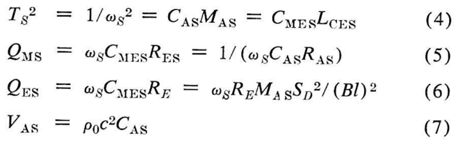

Анализ системы и интерпретация функций, ее описывающих, упрощаются путем введения ряда параметров компонентов и системы. Для динамика это: [4]
Уравнение (4) определяет резонансную частоту динамика (ωS = 2πfS). В уравнении (7) ρ0 — плотность воздуха (1,18 кг/м3) и c — скорость звука в воздухе (345 м/с). Уравнение (7) выражает акустическую гибкость подвеса динамика через объем воздуха (при стандартных условиях температуры и давления), который имеет ту же акустическую гибкость. В данной работе предполагается, что MAS и, следовательно, значения fS, QMS и QAS применимы к динамику, когда присоединённая к диафрагме масса воздуха имеет значение, обычно задаваемое АО; там, где это уместно, это явно указывается с помощью символа f для fS [4], [5].
Аналогичные параметры определены для ПИ, за исключением того, что нет эквивалента QES. Существует только одна добротность QMP, связанная с потерями в подвесе. Таким образом,

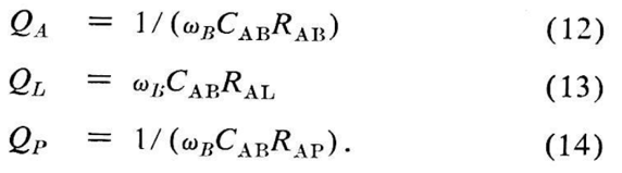

Ящик с установленным ПИ демонстрирует резонансную частоту ωВ = 2πfВ таким же образом, как и ящик с ФИ. Эта частота определяется формулой
Потери в АО и в ПИ удобно определяются через Q на частоте резонанса ящика так же, как и для системы с ФИ [5, раздел 3]. Таким образом, для потерь поглощения, потерь, связанных с утечкой, и потерь в подвесе ПИ соответственно,
Общие потери в ящике QВ на частоте fВ затем определяются следующим образом:

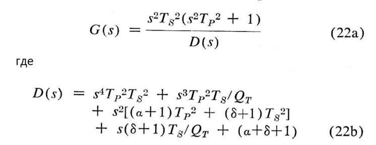

Взаимодействие источника сигнала, динамика, АО и ПИ приводит к появлению дополнительных параметров системы. К ним относятся:
коэффициент гибкости системы
коэффициент гибкости ПИ
коэффициент настройки системы
коэффициент настройки ПИ
и суммарное значение добротности динамика, подключенного к источнику
Работая с функциями, описывающими систему, полезно заметить, что из уравнений (8), (11) и (17)―(19)
Используя метод, изложенный в [4], анализ рис. 2 и рис. 3 и подстановка параметров, определенных выше, дадут функции, описывающие систему в целом. Функция отклика имеет вид
и s = σ +jω — комплексная частотная переменная. Функция смещения для диафрагмы динамика, нормированная к единице на нулевой частоте, равна

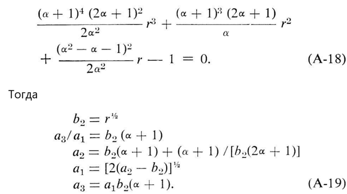

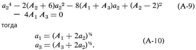

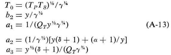

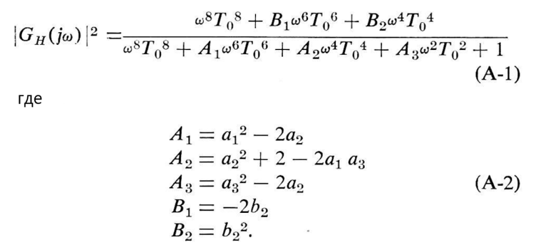

АЧХ |G(jω)| уравнения (27) рассматривается в Приложении; значения коэффициентов приведены для различных вариантов реализации системы, имеющих полезные АЧХ.

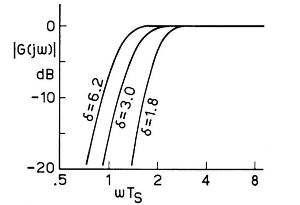

Провал на АЧХ АС с ПИ можно устранить путем настройки параметров системы таким образом, чтобы два полюса знаменателя в точности сокращались с нулями в числителе, вызывающими провал. Для достижения этого в ПИ необходимо ввести значительное демпфирование. В результате получается система с откликом чистого второго порядка (номинальный наклон среза 12дБ/октаву), но, к сожалению, такая система явно уступает нормальной системе типа закрытый ящик (ЗЯ) с точки зрения полученных констант эффективности и номинальной мощности [8]. Если оставить провал, поведение системы как ФВЧ выше частоты провала можно сделать таким, чтобы получить равную пульсацию, максимально плоскую АЧХ или квази-максимально плоскую АЧХ, как описано в Приложении. АЧХ ниже частоты провала не имеет особого значения, поскольку провал находится очень далеко в полосе подавления.
Сравнение уравнений (22) и (27) показывает, что пять математических переменных, необходимых для описания заданной реализации (T0, a1, a2, a3 и b2), связаны с пятью независимыми параметрами системы (Ts, Tp, QT, α и δ). Это означает, что каждое задание конкретной реализации соответствует уникальному набору параметров системы. Однако, в отличие от более простого случая АС с ФИ, заданные условия, такие как «максимально плоская АЧХ», не определяют уникальный набор коэффициентов для уравнения (27). Теперь существует безконечное множество максимально плоских АЧХ, имеющих провалы на различных частотах ниже частоты среза. Таким образом, при желании, один параметр системы может быть задан произвольно, без обязательного ограничения диапазона типов доступных реализаций; фиксируется только конкретная форма каждого типа реализации.
Рис. 4 иллюстрирует некоторые из максимально плоских АЧХ (реализации с максимально плоскими АЧХ, представленные в этой статье, идентичны общим реализациям Баттерворта из [9]), которые могут быть получены для различных выбранных значений коэффициента гибкости ПИ δ. По мере того, как значение δ стремится к безконечности (что соответствует частоте провала и fP, равным нулю), АЧХ приближается к АЧХ чистой реализации Баттерворта четвертого порядка, получаемой в АС с ФИ [5].
Рис. 4. Максимально плоские АЧХ, которые можно получить в АС с ПИ​

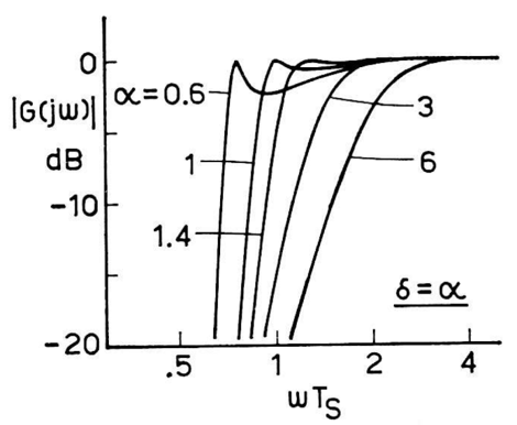

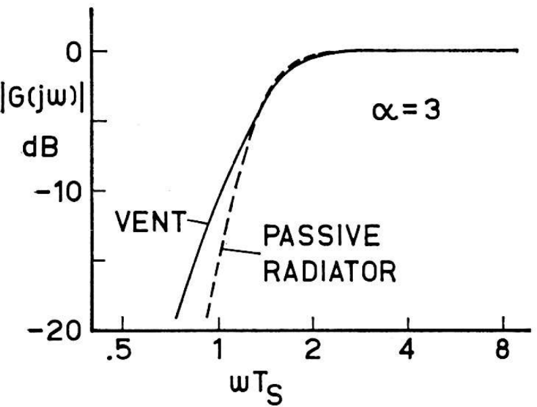

Рис. 6. АЧХ АС с ПИ, которые можно получить при условии δ=α (равные гибкости подвесов ПИ и динамика)​
В семейство АЧХ, показанное на рис. 6, входят равноимпульсные, максимально плоские и квази-максимально плоские АЧХ. (Равноимпульсные АЧХ, используемые в данной работе, имеют отрицательную пульсацию и не являются тем же типом, что и в [9]; те настройки имеют положительную пульсацию и получаются при несколько иных условиях. Оба типа применимы, но обладают несколько разными значениями коэффициента эффективности kη(G).)

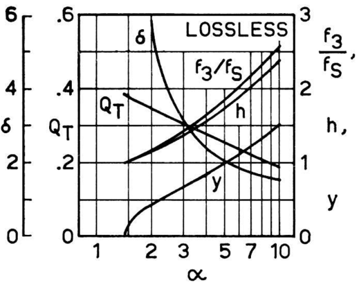

Рис. 7 представляет собой диаграмму реализаций для АС с ПИ без потерь при δ=α. Спектр реализаций включает те, которые показаны на рис. 6. При значении α, близком к 3, АЧХ максимально плоская. При меньших значениях α АЧХ равноимпульсная; при бОльших значениях α АЧХ квази-максимально плоская.
Рис. 7. Диаграмма реализаций для ПИ без потерь при условии δ=α

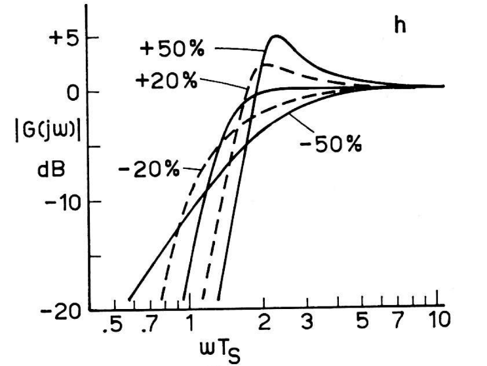

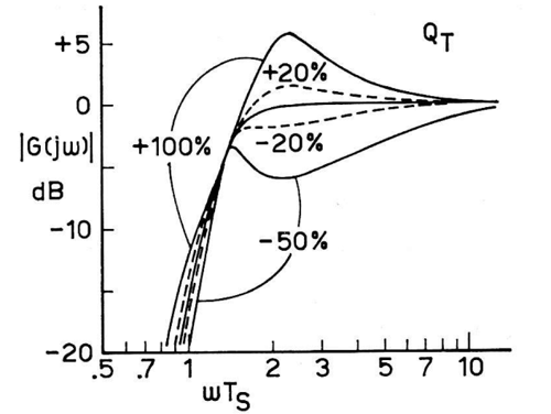

На рис. 9 показаны изменения, возникающие в АЧХ той же конфигурации при расстройке (изменении значения h или fB) на ±20% и ±50%. Эффекты очень похожи на таковые для системы с ФИ [5, рис. 7 и 8], как и следовало ожидать.
Рис. 9. Отклонения АЧХ АС с ПИ без потерь при условии δ=α и несоответствии h расчётному значению (симулятор)

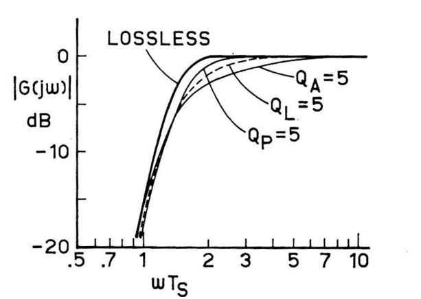

Практически можно ожидать, что QA и QL будут иметь примерно те же значения для системы с ПИ, что и для сопоставимой системы с ФИ, при условии отсутствия дополнительных утечек, вызванных такими источниками как неисправные уплотнительные прокладки ПИ. Однако можно ожидать, что QP будет ниже для системы с ПИ, поскольку RАР в этой системе обычно имеет тот же порядок величины, что и RAS. (Очевидно, имелась в виду QВ, а не QP – примечание моё.) Влияние потерь в оформлении АС с ПИ можно оценить, введя конечные значения , QL, и QP в правильно реализованную систему без потерь. На рис. 10 показано влияние значений Q, равных 5, на максимально плоскую АЧХ в системе без потерь и при условии δ=α, полученную с помощью аналогового моделирования. К счастью, потери в ПИ оказывают наименьшее влияние на АЧХ системы.
Рис. 10. Влияние потерь в оформлении и в ПИ на максимально плоскую АЧХ АС с ПИ без потерь при условии δ=α
Это говорит о том, что система с ПИ будет демонстрировать более низкое измеренное значение QB, чем ее аналог с ФИ, но что общее влияние QP на АЧХ будет небольшим. Более низкое значение QB было подтверждено измерениями на ряде АС с ПИ, в которых ПИ можно было заменить переходной пластиной с ФИ, что давало то же значение fB.

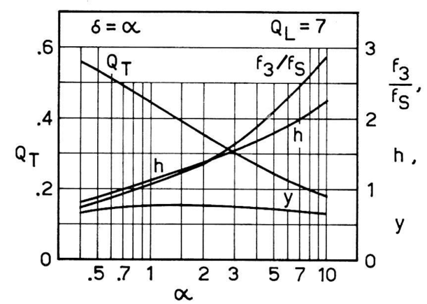

Реализации в системе с потерями​

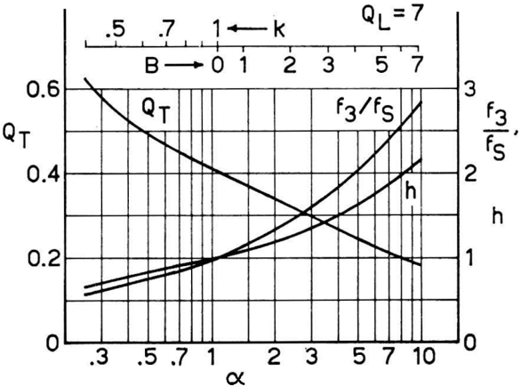

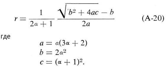

Точные параметры реализаций для АС с ПИ с потерями чрезвычайно сложно рассчитать из соответствующей расширенной формы уравнения (22). Для данного исследования был использован упрощенный подход, заключающийся в наблюдении влияния потерь на реализацию АС с ФИ и модификации реализаций АС с ПИ без потерь похожим образом. Полученные реализации были протестированы с помощью аналогового моделирования и скорректированы по мере необходимости для получения желаемых форм АЧХ. Затем окончательные данные реализаций были использованы для построения диаграммы реализаций на рис. 11. Она охватывает те же реализации с условием δ=α, что и на рис. 7, но для условия QB=QL=7. Это условие настолько типично для структуры полных потерь широкого спектра АС с ПИ, которые были протестированы (фактические измеренные значения QB ≈ 5), что никакие диаграммы реализаций для других значений, по-видимому, не были бы полезны. В качестве представления типичных условий рис. 11 можно сравнить напрямую с [5, рис. 11] для систем с ФИ с QB=QL=7. (Запас на снижение полной добротности АО QB с 7 до 5 как раз оставлен для учёта потерь в ПИ и в заполнении АО, но последние две потери не отображены на рис. 11 – примечание моё.)
Рис. 11. Диаграмма реализаций для АС с ПИ при условиях QB=QL=7 и δ=α

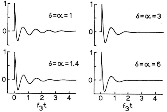

Переходная характеристика​

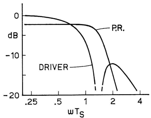

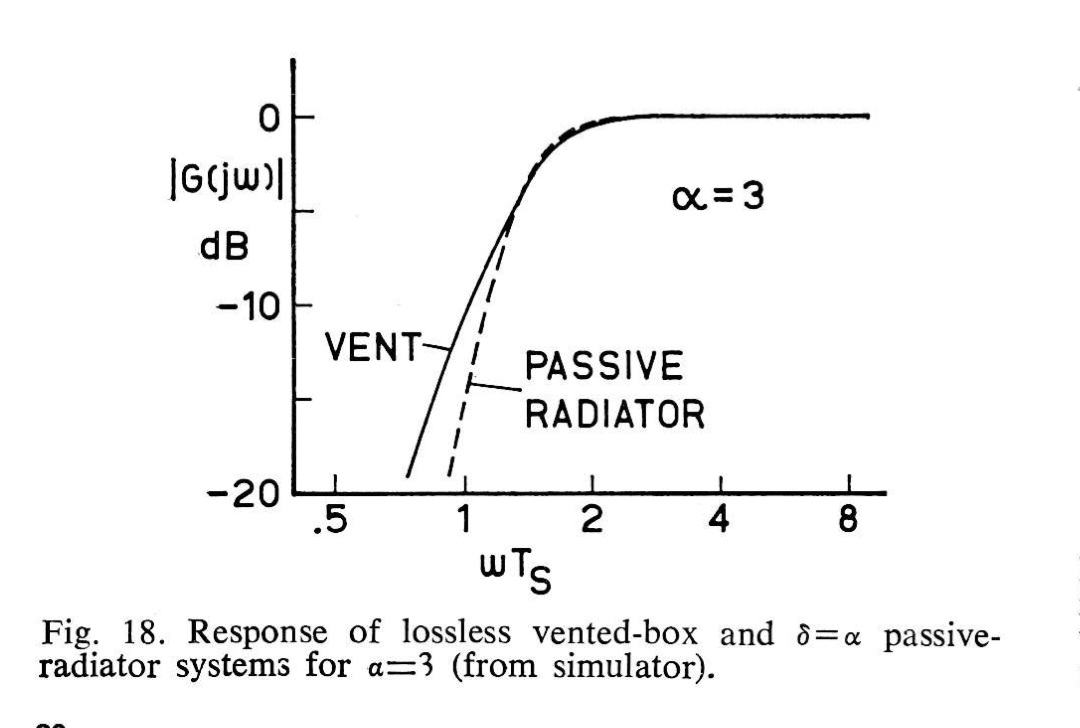

На рис. 12 представлены переходные характеристики (ПХ) ряда АС с ПИ без потерь при условии δ=α. Если сравнить их с соответствующими ПХ эквивалентных АС с ФИ ([5], рис. 14), становится ясно, что более крутые кривые среза АС с ПИ приводят к большему перерегулированию и переходным колебаниям, особенно для систем с низким коэффициентом гибкости. Однако, как указывалось ранее, именно значение δ имеет наибольшее значение. Если значение δ высокое, то даже системы с ПИ с низким коэффициентом α становятся очень похожими на системы с ФИ.
Рис. 12. Нормализованные ПХ АС с ПИ без потерь (симулятор)​

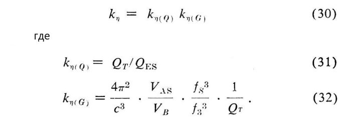

Следуя методу [5, раздел 5], уравнение (28) может быть приведено к виду
где f3 — частота половинной мощности или частота среза системы по уровню -3дБ, VB — чистый внутренний объем ящика, а — коэффициент эффективности, состоящий из двух факторов, а именно
Фактор потерь в динамике​

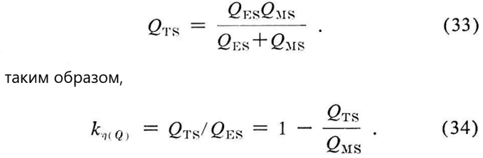

Если Rg = 0, то QT = QTS, где
Этот коэффициент эффективности отражает влияние механических потерь в динамике системы. Для типичных динамиков, используемых в системах с ПИ, значение kη(Q) находится в диапазоне от 0,8 до 0,95.
Системный коэффициент эффективности​
Для обычных ящиков АС с ПИ, содержащих лишь небольшое количество демпфирующего материала, используемого в качестве оббивки,
и уравнение (32) можно записать как

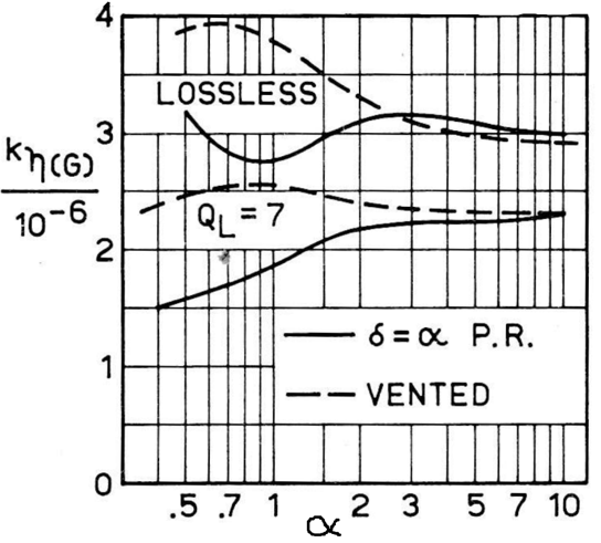

Для любой конфигурации АС с ПИ на рис. 7 или на рис. 11, значения α, QT, и f3/fS известны, и значение kη(G) может быть рассчитано. Рис. 13 представляет собой график значения kη(G) как функцию oт α для QL, равного 7 и безконечности.
Рис. 13. Коэффициент эффективности kη(G) АС с ПИ для δ=α (сплошные линии) и АС с ФИ (пунктирные линии) с АО без потерь и с QB=QL=7​
Для сравнения соответствующие кривые для систем с ФИ [5, рис. 15] показаны пунктирными линиями. Обратите внимание, что пары кривых различаются только значением δ; оно безконечно для системы с ФИ, но равно α для системы с ПИ. Таким образом, для типов реализаций, рассмотренных здесь, существует небольшая разница в kη(G), для значений δ выше 2; однако более низкие значения ставят АС с ПИ в явно невыгодное положение.

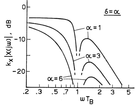

Функция смещения для АС с ПИ, заданная уравнением (23), имеет, по существу, ту же форму, что и для АС с ФИ [5, уравнение (1a)]. Однако kx для АС с ПИ, как показано в уравнении (24), меньше единицы. Это значит, что для самых НЧ смещение диафрагмы динамика для АС с ПИ меньше, чем для АС с ФИ. Рис. 14 представляет собой график kx|X(jω)| для нескольких вариантов реализации АС с ПИ без потерь для δ=α. Частотная шкала нормирована по fB. Как и ожидалось, этот график очень похож на соответствующие данные для АС с ФИ [5, Рис. 17], за исключением самых НЧ. Но уменьшение смещения на низких частотах невелико. Из уравнения (24) видим, что смещение на самых НЧ может быть уменьшено до 6 дБ, если δ = α>>1. Значительно большее уменьшение возможно только если α велико, а δ мало. Поскольку малые значения δ приводят к довольно плохим результатам с точки зрения ПХ и значения kη(G), то существенного снижения смещения диафрагмы на самых НЧ по сравнению с АС с ФИ невозможно достичь с помощью АС с ПИ, если только не будет допустима значительная потеря эффективности.
Рис. 14. Нормализованное смещение диафрагмы ПИ как функция нормализованной частоты для нескольких типичных конфигураций системы без потерь при δ=α (симулятор).

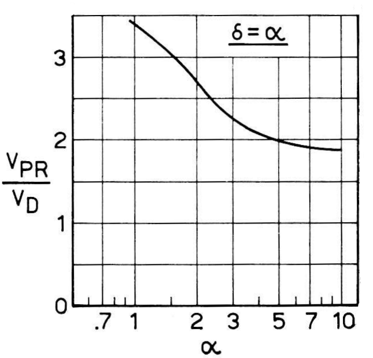

Для систем, работающих с полной загрузкой, объемное смещение ПИ VPR обычно должно быть примерно в два раза больше номинального объемного смещения динамика VD. На рис. 16 показан график требуемого отношения VPR к VD в зависимости от α для реализаций с δ=α. Если динамик и ПИ имеют одинаковую эффективную площадь поверхности, максимальные линейные смещения должны находиться в этом соотношении.
Рис. 16. Требуемое отношение объемного смещения ПИ VPR к объемному смещению динамика VD как функция от α для АС с ПИ при δ=α (симулятор).​
Не все высококачественные динамики имеют подвес, способный обеспечить более чем в два раза большее линейное смещение, чем может обеспечить конструкция МС+ЗК, с хорошей линейностью. По этой причине для оптимальной конструкции ПИ может потребоваться, чтобы подвес ПИ несколько отличался от подвеса динамика. «Удобство» использования одного и того же подвеса может фактически привести к ограниченной мощности по сравнению с той, которая могла бы быть достигнута с помощью специально разработанного ПИ. Интересной особенностью реализаций с δ=α является небольшое изменение требуемого значения y=(fP/fS). Для наиболее распространенных реализаций ПИ, изготовленный из той же рамы и подвески, что и динамик (при условии достаточной способности к смещению), неизменно требует массы диафрагмы почти вдвое большей, чем у динамика, для правильной реализации системы.

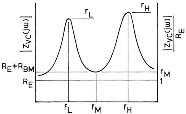

Импеданс ЗК​
Функция импеданса ЗК АС с ПИ задается уравнением (26). Стационарная величина |ZVC(jω)| этой функции имеет форму, изображенную на рис. 17.
Рис. 17. Модуль импеданса ЗК динамика в АС с ПИ как функция частоты.​
Эта форма точно такая же, как и для АС с ФИ [5, рис. 20]. График имеет два максимума на частотах, обозначенных fL и fH. Между этими максимумами находится минимум на частоте возле fB, который обозначен fM. На частоте fM минимальное сопротивление немного больше, чем RE; дополнительное сопротивление обусловлено потерями в ящике и в ПИ и обозначено RBM.

Введение​
Анализ, представленный в Части I, показывает, что АС с ПИ является очень близким родственником АС с ФИ. Основное различие в характеристиках заключается в наличии провала в АЧХ ниже частоты среза. Хотя этот провал может заметно ухудшить характеристики, он может быть смещен настолько низко по частоте за счет обеспечения высокой гибкости подвеса ПИ, что характеристики АС с ПИ практически неотличимы от характеристик АС с ФИ по большинству основных параметров.

Рис. 13 (повтор из Части I) показывает, что две системы имеют сопоставимые пределы малосигнальных характеристик при больших значениях δ.
Рис. 13. Коэффициент эффективности kη(G) АС с ПИ для δ=α (сплошные линии) и систем с ФИ (пунктирные линии) с корпусами без потерь и с QB=QL=7​
Однако при малых значениях δ АС с ПИ имеют значительно более низкие значения kη(G), чем их аналоги с ФИ. Именно поэтому гибкость подвеса ПИ всегда должна быть максимально высокой. Для диапазона реализаций, близких к α=3 и выше, рис. 13 показывает, что АС с ПИ без потерь имеет значение kη(G) немного больше, чем для АС с ФИ без потерь. На рис. 18 сравниваются характеристики для α=3; параметры динамика практически идентичны для обеих систем. Значение f3 для АС с ПИ действительно примерно на 1% ниже, в то время как скат АЧХ заметно круче.
Рис. 18. АЧХ АС с ФИ и АС с ПИ без потерь для условий δ=α; α=3 (симулятор).​

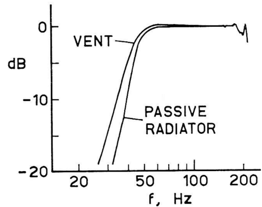

Для систем с реальными потерями АС с ПИ оказывается в невыгодном положении по сравнению с АС с ФИ, хотя разница очень мала, когда δ велико. На рис. 19 показаны АЧХ, измеренные методом [11] для лабораторного динамика и испытательного ящика, сначала с портом ФИ, а затем с ПИ.
Рис. 19. АЧХ экспериментальной АС со сменными ФИ и ПИ. Параметры с ФИ: α=1,0, h=1,1, =0,37, =9; коэффициент гибкости ПИ δ=1,0.​
Коэффициенты гибкости (δ и α), приблизительно равные единице для этой конкретной системы, теоретически должны благоприятствовать использованию ФИ. Недостаток низкой гибкости ПИ очевиден: более высокая частота среза и более крутой скат АЧХ у АС с ПИ.
Подчеркиваю, что условие δ=α, хотя и распространено на практике, используется в данной статье только с целью удобства для упрощения широкого спектра возможных реализаций. Для достижения наилучших результатов настойчиво рекомендуется использовать максимально возможное значение гибкости ПИ.

Проектирование АС с ПИ в точности аналогично проектированию АС с ФИ [5, раздел 10]. Основные данные реализаций (для малых сигналов) получены из рис. 11 (повторяется из части I) для подавляющего большинства систем, имеющих δ=α и типичное (эффективное) значение равное 7. Диаграмма реализаций для АС с ФИ с =7 [5, рис. 11] также действительна для АС с ПИ с безконечным D и воспроизведена здесь как рис. 20.
Рис. 20. Диаграмма реализаций для АС с ФИ и QB=QL=7. Также применима для АС с ПИ и безконечным δ (y = 0).​
Эта диаграмма может использоваться совместно с рис. 11 для интерполяции реализаций для систем со значениями δ больше α. Сравнение двух рисунков показывает, что существует небольшая разница в QT или f3/fS для больших значений α; только h заметно меняется в зависимости от δ, но не очень сильно.
Для необычных условий проектирования, когда QB достаточно высокое или низкое, но при условии, что α велико и δ равно или больше α, любая из диаграмм реализаций из [5] может быть использована вместо показанной на рис. 11. Именно редкость условия экстремальных потерь, полезность этих двух диаграмм и относительная неважность фактического значения δ (пока оно велико) делают ненужным представление здесь каких-либо диаграмм, кроме показанных на рис. 11 и 20. Для крайне необычных случаев проектирования данные реализаций могут быть рассчитаны на основе соотношений, приведенных в Приложении.

Опорная эффективность системы рассчитывается из параметров динамика используя уравнение (28). Приблизительная ограниченная смещением акустическая мощность PAR рассчитывается из уравнения (41), если VD известно; VD может быть оценен как описано в [8, раздел 6]. Приблизительная ограниченная cмещением входная мощность PER находится путем деления PAR на η0, как указано в уравнении (42).

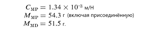

Здесь уместно повторить пример проектирования, описанный в [5, раздел 10], по двум причинам. Во-первых, в этом примере требуемые размеры порта ФИ 65 мм (2,6 дюйма) диаметром и 175 мм (7 дюймов) длиной не совсем желательны. Длина несколько избыточна для компактного корпуса, а отношение длины к диаметру достаточно велико, чтобы способствовать усилению помех от порта ФИ за счет оргАнного эффекта. Это говорит о том, что ПИ, вероятно, обеспечит лучшие общие характеристики системы. Во-вторых, параметры динамика, используемые в этом примере, фактически соответствуют параметрам динамика, который использован в одной из коммерческих АС с ПИ, описанных в предыдущем разделе. Таким образом, рассчитанную конструкцию корпуса можно сравнить с той, которая была признана желательной производителем.
Параметры динамика следующие:
fS = 33 Гц
QMS = 2,0
QES = 0,45
VAS = 57 дм3
VD = 120 см3
PER = (адекватная для использования с 25-ваттным УМ).​
И, применяя уравнения (33) и (28),
QТS = 0.37
η0 = 0,44%.​
В примере с конструкцией ФИ скромные размеры ящика привели к предположению QВ=10. Очевидно, что потери в ящике должны быть выше при использовании ПИ, особенно если последний изготовлен из того же подвеса, который дал QMS=2,0 для драйвера. Следовательно, используя диаграмму реализаций с рис. 11 и предполагая пренебрежимо малое сопротивление источника питания, так что QТ=QТS=0.37, соответствующие малосигнальные параметры системы следующие:
α = 1,72
h = 1,30 (y = 0,79)
f3/fS =1,28,​
а конструкция системы следующая:
= 33 дм3
fB = 43 Гц
fP = 26 Гц
f3 = 42 Гц.​
Из уравнений (41) и (42),
PAR = 3f34 VD2 = 130 mW
PER = PAR/η0 = 30 W.​
При входной мощности 25 Вт, рекомендованной производителем для данного драйвера, полезное значение PAR составляет 110 мВт.
Для δ=α на рис. 16 показано, что величина VPR должна быть примерно в 2,9 раза больше, чем VD. Поскольку входная мощность ограничена значением 25 Вт, используется не всё возможное объёмное смещение VD; требуемое значение VPR, следовательно, составляет около 320 см3. Если ПИ имеет ту же площадь диафрагмы, что и динамик, его общий "ход" должен составлять существенные 32 мм. Система с ФИ, разработанная на основе этого динамика в [5, раздел 10], имеет корпус объемом 37 дм³, частоту среза 38 Гц, но всего 90 мВт акустической и 20 Вт электрической мощности. Конструкция с ПИ, в результате более высокой частоты среза, позволяет лучше использовать максимальную тепловую мощность динамика. Но, поскольку значения α и особенно δ не очень высоки, значение для этой системы заметно хуже. Более высокое значение δ (бOльшая гибкость подвеса ПИ), если это физически осуществимо, пошло бы на пользу этой системе.

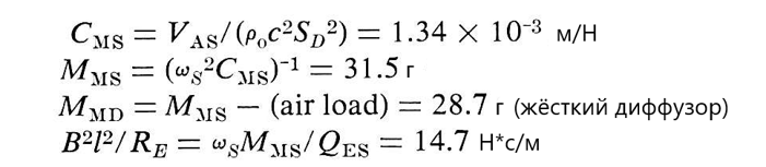

А маса ПИ должна быть выставлена так, чтобы получить fB = 37.3 Гц, или, из уравнения (21), fP = 18.6 Гц.
Если предположить, что добротность QMS динамика будет около 3 (типичное значение для такого динамика), то требуемое электрическое демпфирование составляет QES = 0,33. Тогда из уравнения (28), η0 = 0,32.

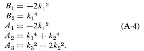

Общая форма функции фильтра, приведенной в уравнении (27) в форме квадрата модуля выглядит как
Удобно использовать упрощенную форму уравнения (А-1), в которой полиномиальные компоненты заменены константами, напрямую связанными с типами АЧХ, которые являются полезными. Это
Из уравнения (A-3) очевидно, что нуль АЧХ системы возникает, когда ωТ0=k1 ; т. е., k1— нормированная частота нуля АЧХ, равная (b2)1/2.
Для эквивалентности уравнений (A-1) и (A-3),
Это накладывает ограничение A1=B1, но это ограничение распространяется и на все остальные полезные АЧХ.

Для функции АЧХ, заданной через значения k1, k2 и k3 , коэффициенты Ai и Bi можно рассчитать из уравнения (A-4). Затем, используя уравнение (A-2), коэффициенты ai и bi можно найти следующим образом:
a2 находится как положительный действительный корень уравнения

Для АС с ПИ без потерь функция отклика, заданная в уравнении (22), эквивалентна уравнению (27) для
где y задается уравнением (19) и

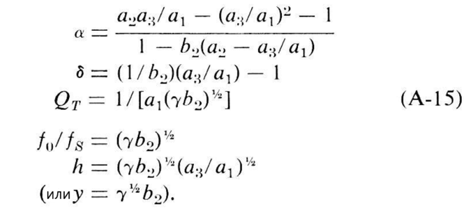

Для любой заданной АЧХ параметры системы без потерь, которая даст эту АЧХ, будут следующими:
Нормализованная частота среза определяется из
Для эллиптических и квази-максимально плоских АЧХ существует дополнительная степень свободы, поэтому полезно зафиксировать соотношение двух параметров таким образом, чтобы оставалось только одно семейство настроек параметров. В данной статье используется практическое (и распространенное) ограничение δ=α. Оно ограничивает коэффициенты полинома таким образом, что
При этом ограничении реализация эллиптической АЧХ может быть получена следующим образом. Для заданного значения α, найдите действительный положительный корень r этого уравнения:
Оставшиеся параметры реализации затем определяются из уравнений (A-15) и (A-16).

не зря, длинная труба (щель, экспонента) зло .
Мой случай длиной трубы. И то, что Хорнресп кажет
Молодой человек! Вы зубы чистите, от закрывающейся двери уворачиваетесь? Так и здесь. ПогасИте пик 350 Гц подручними средствами, 700 Гц самоликвидируется. Перенесите выхлоп ФИ на заднюю стенку, например.
Укорачивание трубы сместит резонансы выше по частоте, но - не уберёт само по себе. Кстати, просветИте. Экспоненциальный/песочные часы/конусный ФИ разве страдают показанными резонансами?
Укорачивание сместит резонансы выше по частоте, но - не уберёт само по себе.
Не уберет, но уменьшит. Чем больше отношение длина/площадь, тем выбросы больше. Если что... симулировал в Хорнресп
Да, но меньше. Дальше вопрос заметности. Но, когда знаешь, что суслик есть, то, соответственно, вероятность его увидеть значительно возрстает.

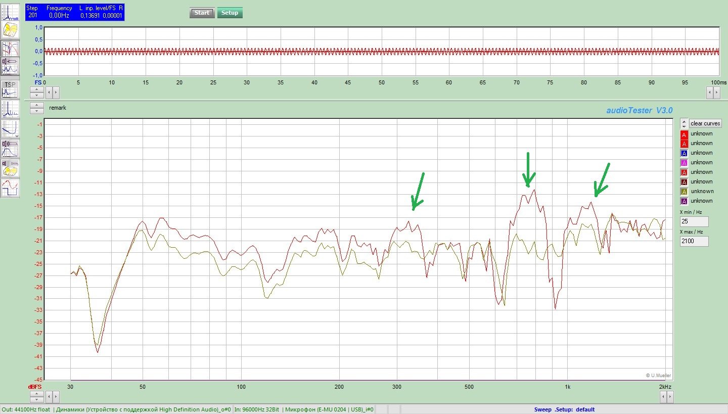

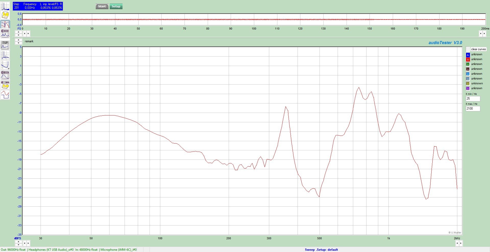

Ещё нашёл. Сравнение ПИ и ФИ (конический). Стрелки артефакты трубы
Настраивал дабы были прочие равные. Кстати... спад у ПИ получился точно такой же как ФИ и видно, что энергетики у ФИ чуток больше (обидно, что пришлось отказаться от ФИ)
    169.2 KB · Просмотры: 8
Странная картина ниже 250 Гц. Не может ФИ быть на 3дБ громче только из-за того, что он ФИ. Следовательно, надо опустить красную кривую на 2,5-3дБ до слияния её с горчичной. И что тогда? "Суслик" 350 Гц уходит в нору, насовсем. Эффективность ФИ ниже 55 Гц получится меньше, а крутизна ската - больше, ченм у ПИ. Меня напрягает это измерение. Что-то там не в порядке было.
Не 3, чуток меньше. Это не единственный замер, на слух также слышно (две одинаковые АС, но с разным оформлением) как по части уровня баса, так и тембрального окраса.
Кстати, WinISD также показывает по части баса при наложении графиков аналогичную картинку. Разницу понимаю как потери ПИ в подвесе (больше, чем воздух в ФИ).
PS Я очень хотел получить от ПИ, то что дает по уровню ФИ, масса экспериментов (фотки приводил)... увы.
Это нереально. Два раза по мощности в диапазоне ниже 600 Гц??? Потери в ПИ перестают влиять выше частоты 2*fB, где амплитуда смещения падает почти до нуля.
В один корпус два излучателя: ФИ и ПИ. Один на механический стопор – слушаем трубу. Трубу закрыли, стопор с ПИ сняли – внимаем "колыханию" ПИ.
Уменьшить звук трубы можно до такой степени что реально не станет слышно.
