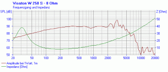

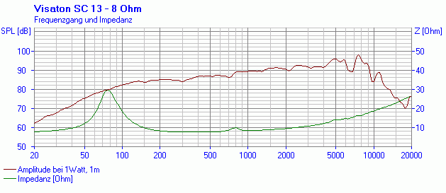

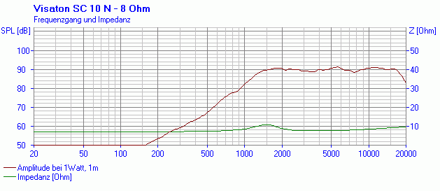

История такая. Имеется акустика на Визатонах, головы такие, бюджет таки: W250s/8, SC13/8, SC10N/8. Начитавшись разных авторов, апологетов последовательных фильтров, состряпал такие фильтра, а че 2 катушки, 2 кондера и фильтр готов, красота. По итогу акустика вроде как поет, слух у меня далеко не музыкальный и вроде как устраивает ( желающие могут закидать помидорами, яйцами, камнями, кому что нравится _hm_ ), уж как есть. Закончив эксперименты с лампачами ( пока, так что не расслабляемся_hm_) подумал а не пора ли и акустику довести до ума.
Еще раз прочитав уйму литературы и источников (от чего сейчас в голове палата под известным номером) понял что последовательный фильтр штука не простая, мало того что дины должны быть одного сопротивления и чувствительности ( не обязательно), как в моем наборе, еще куча требований сводят идею к тому что по большому счету головок идеально подходящих для последовательного фильтра по сути не существуетsmile_15 Хотя есть и рабочие колонки по описанию некоторых авторов. Может все-таки не так все безнадежно в последовательном фильтре?
Поэтому на данном этапе понял что без помощи спецов вряд ли получится сделать правильные фильтры для АС.
Вопрос: какой фильтр, какого порядка порекомендуете для данных голов, может кто имеет опыт с этими головами в трехполоске?
ПС сейчас в последовательном фильтре срезы 250 и 5000 Гц, прикидывал по даташитным данным.

на резонансе 30 Гц спад давления у 250-го Визатона 10 дБ, то есть, добротность у него примерно 0,32.Инверторная. Считаем ящик под Qtc 0,64. Два в квадрате минус =3.
делим Vas на 3, получаем объем инвертора. Дальше расчет порта и настроек.
Полка у 250-го ровнее ровного, спокойно обходимся катухой на 3.3-4. 7 мГн.
Пичок на 4 килах приятно оживит срединку в нужном месте, поэтому давить эту красоту с 250 Гц по совету сетевых балбесов не стоит.
С средником сложнее, у него на 2 килах торчит пузырь, его давить надо умело, иначе завопит. На паспортной ачх его нет, но он там есть, как тот суслик.
Дядя Саша, ничего не напутали?
Это - часть АЧХ НЧ динамика. У него пичара 3к +8дБ, 4к - "опция отсутствует"!
С частотами раздела всё гранично просто. НЧ дин начинает колбастить на 900 Гц, а СЧ дин имеет ступеньку +4дБ от 700 до 800 Гц. Отсюда нижний раздел получается автоматически заданным СЧ динамиком и равен 700 Гц. Сверху СЧ дин колбастится начиная с 4к, а ВЧ дин таки нормально тянет раздел 3к, и это доказано. Итого, 3,5к для раздела - золотое сечение.
Последовательный фильтр можно рассматривать в некоторых особых случаях, включать в себя он может только по две полосы. Если Вы заморочитесь на измерения и сможете измерить параллельные фильтры, то я смогу рассмотреть и последовательные, а Вы на слух проведёте сравнение. Но без микрофона последовательный фильтр с НЕ ровными динамиками (ВЧ - не в счёт) не прокатывает от слова вашпэ.

Здравствуйте Николай! Спасибо что подключились _molitva Маэстро Бокарини сегодня по ходу не в духе:(
Я не приверженец какого либо фильтра, появилось желание сделать нормальные, звучащие как надобно фильтрЫ, мож фильтрА, как пойдет:giggle:
А не маловат диапазон СЧ получается 700-3500? хотя вы правы, у СЧ дина с 4000 Гц начинается горб
ПС начинаю юзать ARTA в плане ак.измерений, или мож че по проще, RMMA например

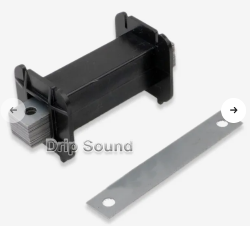

Сеньор Распони! хэрэ прикалываться _hm_ , у мну такие намотаны
23 Май 2020
2,132
910
57
Та я и не прикалывался, Ваша реализация типа пластинчато-ломаной аппроксимации сердечника методически верная. Вектор B будет всегда вращаться вокруг вектора E. Пара отверстий для охлаждения сердечника не помешают.
СЧ будет работать (хвостами) и в более широком диапазоне, а на 700...3,5к - он главный.
Для старта = оптимум.
