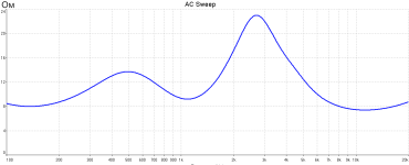

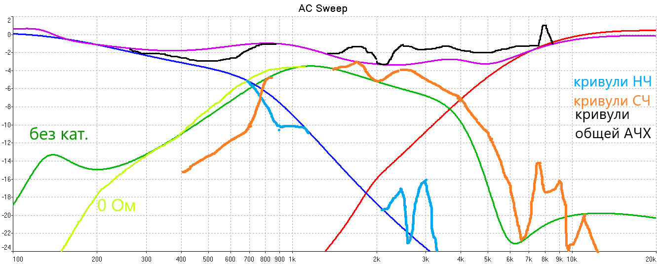

Схемы замещения:
4 мин. назад
10 Мар 2021
24 Май 2025

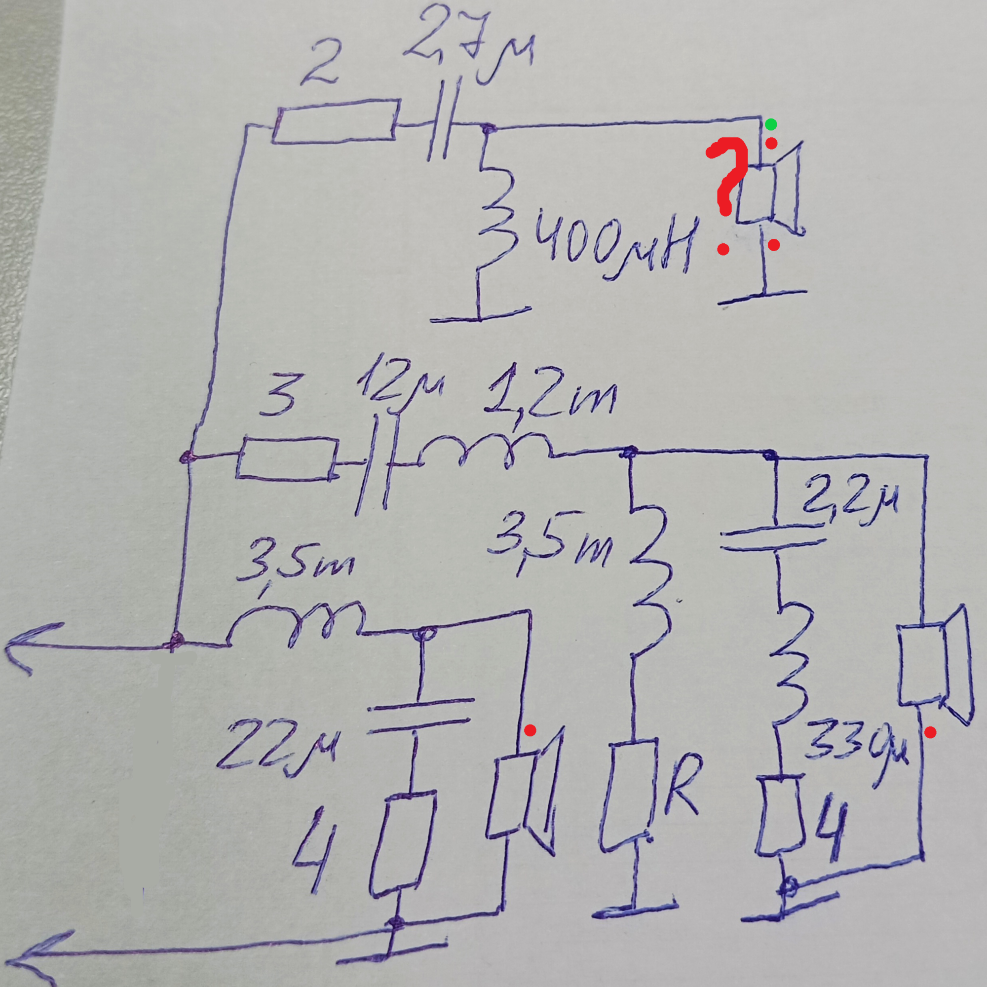

Начинацию операю.
Схимус классикус:
Полярность СЧ динамика известна, ВЧ - предположительно зелёная точка, но не 100%. Без второй катушки 3,5 мГн СЧ динамик обязан быть доработанным ПАС в окнах корзины, или хотя бы демпфирован достаточно плотной ватой в боксе, под контролем микрофона. Со второй катушкой 3,5 мГн вопрос снимается.
Еёйная апчиха, разделы вышли 800 и 4к. Все - ориентировочно.

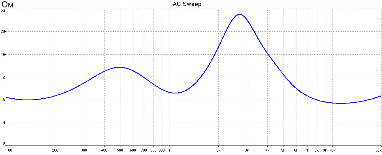

И импенданца, без второй катушки 3,5 мГн.
Катушка соло в качестве ФНЧ - в пролёте. Например, 5 мГн проваливает 300...700 Гц, но одновременно пик 3к идёт с уровнем -8дБ от среднего, спрашивается - зачем?
Хотелось выйти на более низкую частоту верхнего раздела, но СЧ-шник так пошкрёб вверх, что в итоге (по звуковому давлению) вылезло 4к. Могу попозже перехимичить, отдав ВЧ-шнику максимум, что он может. Сейчас в ВЧ полосе на частоте резонанса ВЧ динамика -19дБ, при крутизне ската 10дБ/октаву, запас есть.

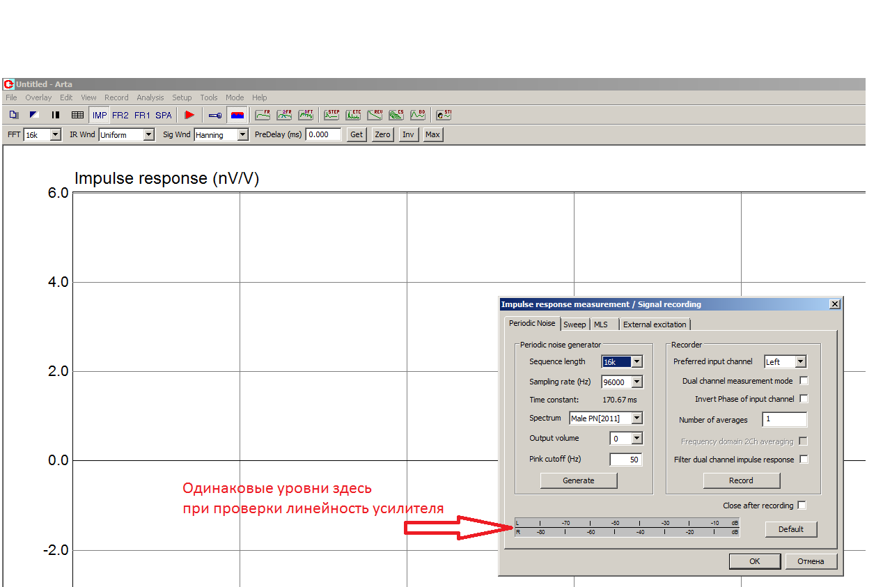

В схеме для оценки линейности системы нужно вбить в окне программы напряжение на выходе усилителя, и вот тут сразу возник вопрос: вбивать напряжение на выходе усилителя до делителя или напряжение после делителя на входе в звуковуху? smile_15
Описатели этого не уточняют, или я такой тупой? Хотя мне кажется указывать надо то что входит в звуковуху?

До опытов еще не могу добраться, споткнулся в самом начале пути.
Верьте - не верьте, а я не в курсе за 4 года, где та Галочка живёт...
Вы переходИте к практике, в мануале много такого, что никогда и не сгодится.

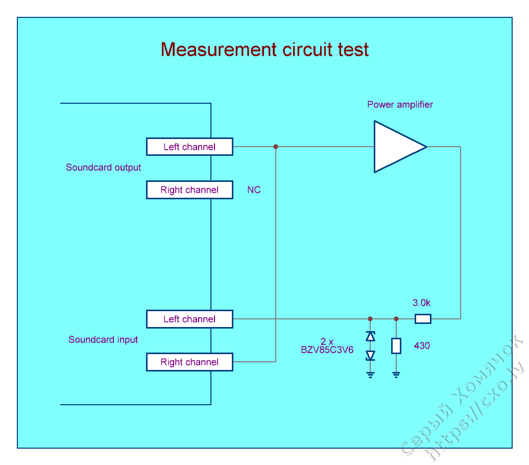

ЕЩЁ РАЗ, УЖЕ СОТЫЙ. НЕ ЛЕЗЬТЕ В НАСТРОЙКИ.
Там всё нормально сделано уже по умолчанию.
Единственное что надо сделать - указать в LIMP ТОЧНО номинал калибровочного резистора и опорный канал - левый или правый.
Понятно после начала - калибровка и компенсация кабеля.
Схема не эта, я подробно рисовал правильную схему включения.
Вы понимаете что по ЭТОЙ схеме если усилитель кривой, а это обычное дело, все измерения будут кривыми?????????????
Всё подробно написано, описано и обкакано.
Сергей вы не много спутали. Калибровочный резистор используется в лимпе в арте он не используется.

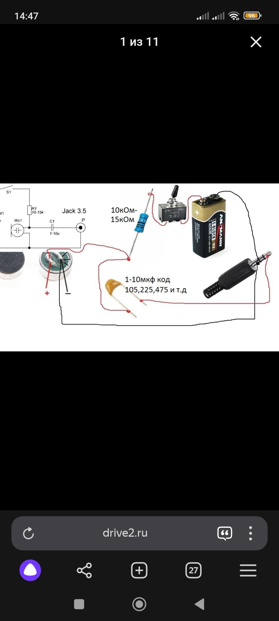

Я такую схему пользую, вроде нормально работает,настроил свои колонки.напряжение на выходе усилителя нужно (как я понял)для правильного отражения графика в децибелах,для ачх не важно.установил программу и в настройки не лез.калибровку микрофона сам провести не смог,купил китайский капсуль 9мм коллеги подкинули пару калибровочных файлов (спасибо ksv и Арзуманову) если живёте в России то можно у Николая Арзуманову заказать микрофон с файлом калибровки,не дорого.
заказал уже с Китая капсюль Панасоник 61-й, в отзывах пишут что оригинал
ПС пока в существующем девайсе юзаю нонейм капсюль, 6мм

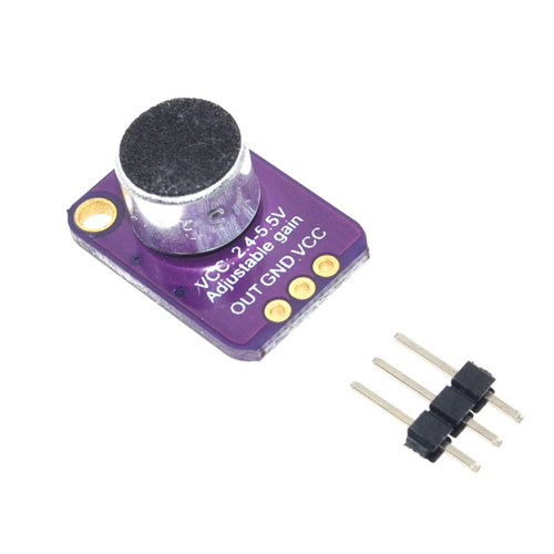

вот самый быстрый старт в микрофоноварении) питание 2элемента или 1лиион, 3в прекрасно работает, регулировка выхода. есть везде за 1.5уе.
и да. без проблем переставить в модную трубку.
зовут его Датчик звуку GY-MAX4466 із мікрофоном
Я так и написал - в LIMPe.
УНЧ использовал китайский, маленькая платка с микрухой TDA7297, вполне хватает
С LIMP у меня все в ажуре
Не может быть ажур в LIMP т. к. у него МОСТОВОЙ выход!!!
Ещё раз. Я подробно написал, описал, а другие помогли и обкакали правильную схему.
Опорный сравнительный сигнала надо брать ПОСЛЕ усилителя, а с мостовым выходом не получится.
_hm_ , сейчас борьба с Артой
И тут. Можно, но не нужно ставить микросхему усилителя с мостовым выходом, но двухканальный метод становится невозможным и ОШИБКИ НЕ КОМПЕНСИРУЮТСЯ.
Это называется - самообман когда изначально измерения неточные и сам измерительный тракт не проверен - делаем коекакерно по принципу и так сойдёт.
Зачем вы советуете всякую гадость? Можете объяснить?

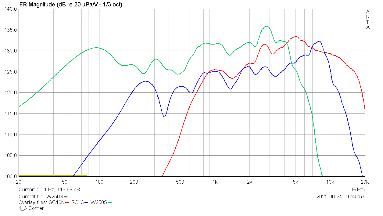

В ужасных условиях (АС - в углу, мягкая мебель/ковры отсутствуют), без файла коррекции микрофона, с 50 см (надо уточнить), по осям динамиков, в окне 12 мс, для динамиков из первого поста, получено следующее:
33tooth
Пусть АЧХ не очень достоверны, но ВЧ динамик на 4...5дБ перекричал СЧ динамик, а у них указана... одинаковая чувствительность! (Хуже того: СЧ динамик должен был перекричать ВЧ братика на участке 5...8к на 5дБ!) То же самое с НЧ динамиком, его отдача на мидбасах (НЧ тут недостоверны, смотрим выше 150 Гц) на 1дБ выше отдачи СЧ динамика на полке 800...4к, и тоже ниже, чем у ВЧ, на добрых 4дБ. Вот и верь после ентого людям Визатону (?). Жду уточнения данных. Насимулированный фильтр - выбросить и забыть куда выбросили.
Заметна корреляция на участке 2...3,5к, под подозрением участок 600...2к. Итого, под подозрением... все измерение, если вспомнить, что выше 3к начинает врать микрофон!
ну, я пока еще тот измеряльщик, линейность тракта под вопросом, микрофона тоже, и Визатон дины измеряет в других условиях

Насколько знаком с Визатоном, там цифры чувствительности и АЧХ никогда не вызывали сомнений. Другое дело, вопрос, кто сейчас подписывается под продукцией этой марки.
Если всмотреться в кривульки, то главные линии отдачи всей тройки лежат на горизонтали 125 дБ. И в принципе, сводятся на этом уровне.
