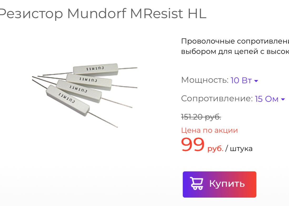

Доброго дня всем!
Повторюсь, есть смысл использовать в кроссовере эти резисторы:

Доброго дня всем!
orig
Эти резисторы под большую мощность , дорогие очень, и у многих есть уши под винты, крепить на радиатор. Нет в ваших колонках таких мощностей, под такие резюки, не дергайтесь почем зря. Наши резисторы звать с5-47

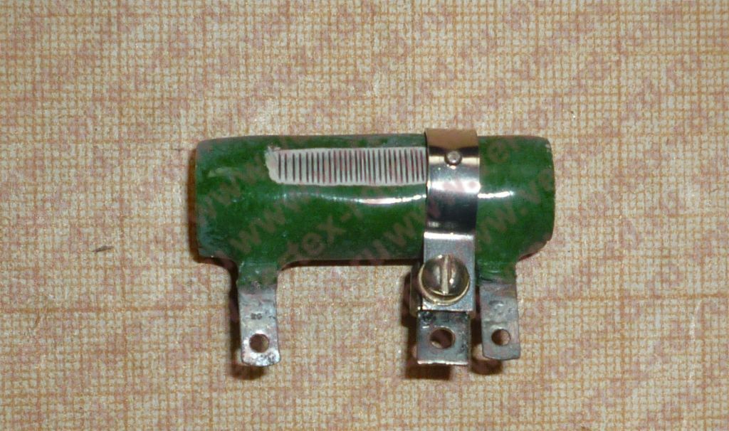

резисторы ПЭВР то что надо,сопротивление можно менять
Их бесплатно раздают где-то?
200 р стоит. 10%.
В то же время
К тому же механический контакт в ПЭВР не удифильское решение однозначно.

Добавлю, что в ПЭВах контакт обрывается не только на бегунке, а и на лепестках тоже.
Если нужна надежность, ищите не это стеклянное убожество, а 35-35 , военку.
А ежели денег не жалко, то есть ТВО разной мощности. Эти спалить таланта не хватит.

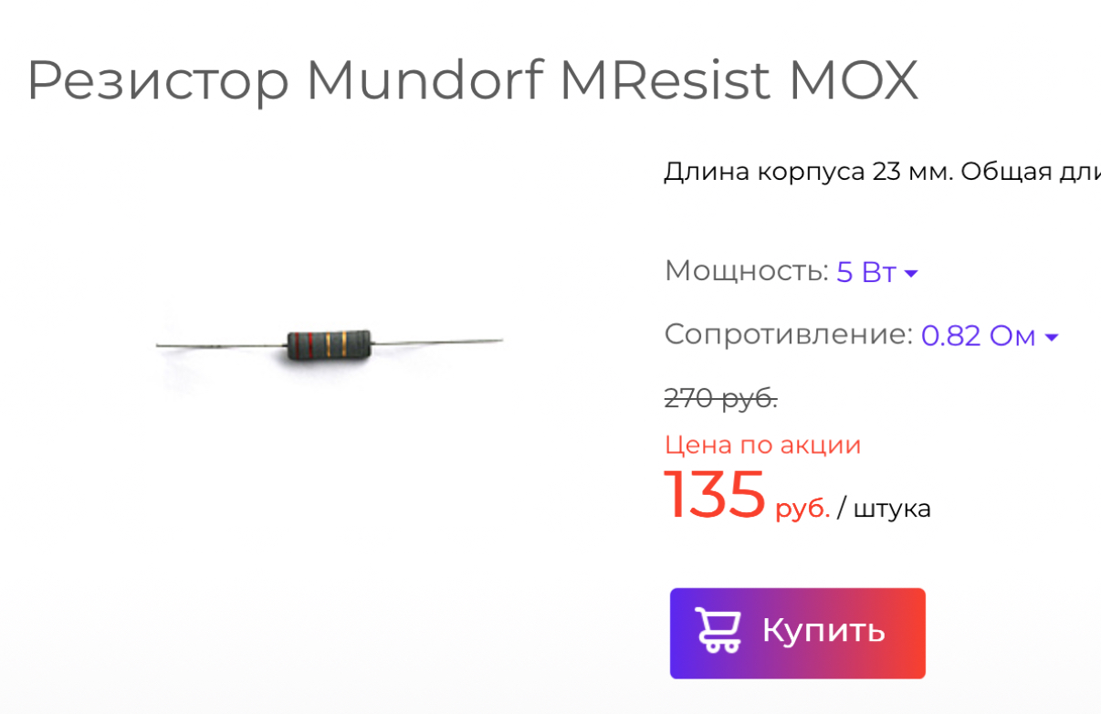

Я на озоне накупил резисторов. Всё согласовываю визатоновские W 130S-8 и G 20SC8. Разница в давление 1 дб. То просто резистор, то L-pad сделаю.
33tooth
15 Авг 2024
461
34
9
Глазов
Смотрите, эти резики 5 вт, ассортимент номиналов позволяет заказать с точностью от 0,1 ома, по стоимости - 4 резистора ок 300 р. с доставкой, учитывая это я думаю не плохой вариант.
К примеру, МЛТ-2 для такой точности надо подбирать/параллелить и пр. и купить их сейчас в ассортименте проблематично! Даже если удастся найти нужные номиналы, а по одному чаще всего не продаются да плюс доставка то цена выходит просто бешеная!
С5-35 таже проблема, да и коммутировать и крепить их не очень то удобно, а когда есть выводы гибкие гораздо проще и не надо возиться с креплением к плате/фанерке/основанию.
Что касается мундорф или жантзен то ассортимент их номиналов тоже ограничен ( глянул в Аудиомании, на которую давали ссылку)
ПС я не утверждаю что это самый оптимальный вариант, просто привел факты/нюансы

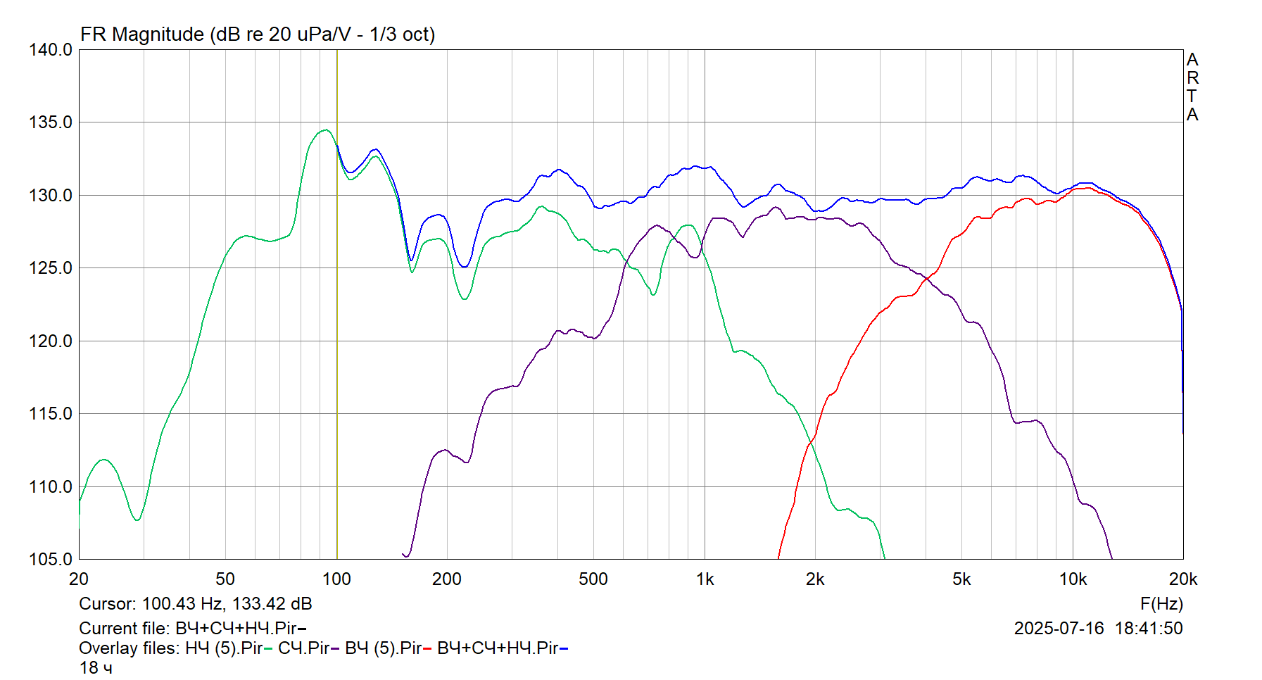

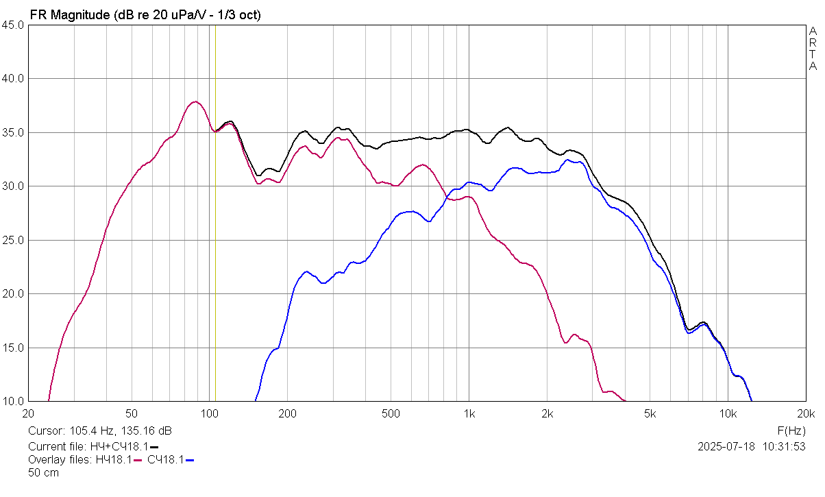

Апдейт 16/07.

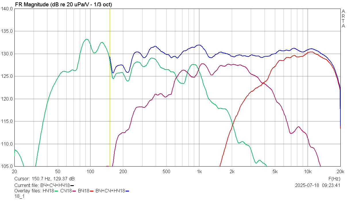

Последняя версия имеет следующий вид с 1 метра, все окна 80 мс:
ФВЧ - третий порядок. (АЧХ на мидбасе и нижних СЧ гульнула относительно предыдущих по той причине, что микрофон расположился несколько ниже, чем раньше = запрограммирован наклон передней панели назад.)
6,677
5,250
203
Сегодняшний вариант имеет вид с 1 метра по оси на 5 см ниже оси СЧ динамика, все временнЫе окна 80 мс:
Нижний стык с 50 см посередине между динамиками, 80 мс окна:

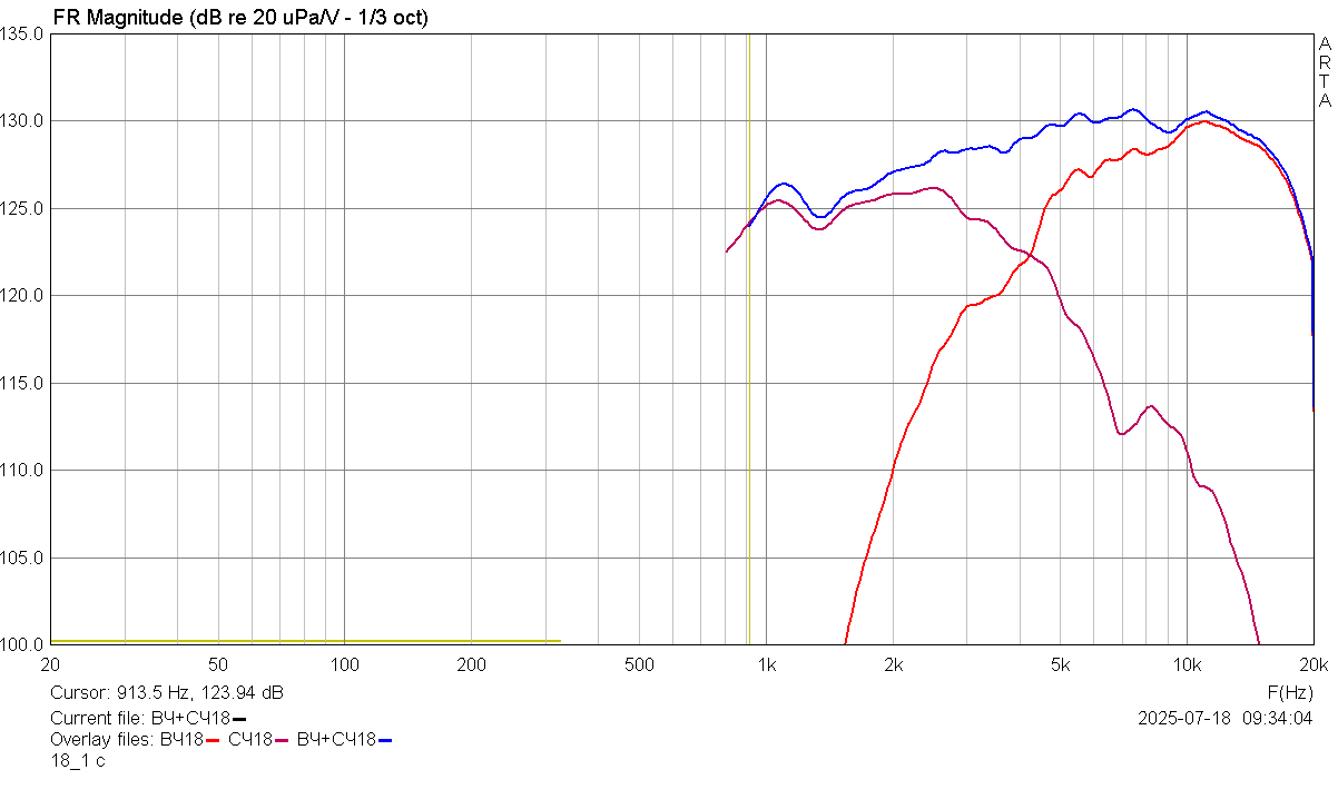

Верхний стык с 1 метра, окно 2,7 мс:

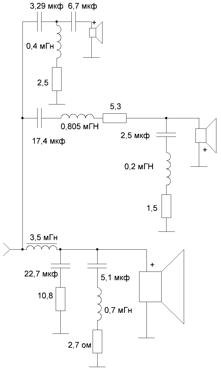

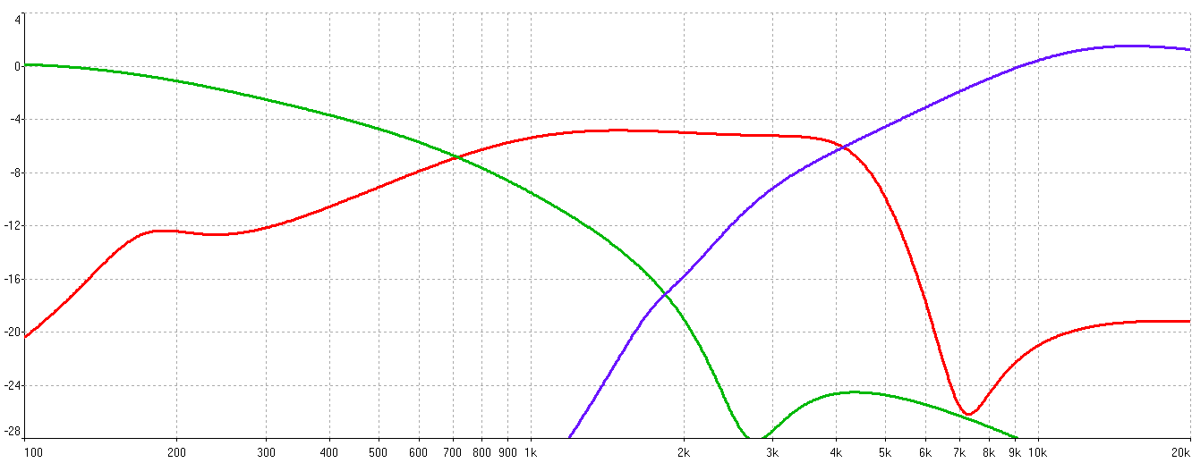

Симулированные АЧХ полос по напряжению. Не всё так просто...

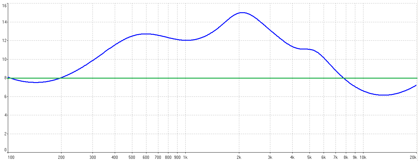

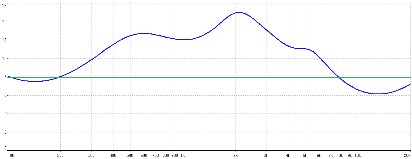

Симулированный входной импеданс:

Камрады, гуру Николай сверстал мне фильтр, возник вопрос по конденсаторам.
На НЧ, СЧ впендюрю МБГО, их есть не мало. На ВЧ есть один Визатон МКР 3,3 мкф, но фильтр 3-го порядка требует ишо одного кондера на 6,8 мкф.
Визатон сейчас найти проблематично и дорого. Думаю что можно применить, Аудиофилер, KZK наши рекомендуют как весьма качественные, ишо какие?
