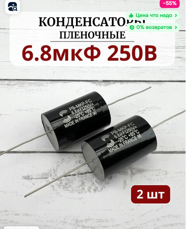

а это че за звери, 2 штука за 222 р. smile_15, или опять тема про забор _hm_ ?
23 Май 2020
2,385
1,047
70
28,303
13,620
Когда-то это были конденсаторы фирмы Solen, фольга+полипропилен, супер суперский по конской цене в салоне Гирос. Что они сегодня из себя представляют- фигзна. За такую цену их проще купить и размотать, что там вутри. У Солена -точно фольга.
Это логотип на кондере значит Solen?
Мдя, у китайцев этот называется Аудиофилер
Полазил по инету, пишут что если и оригинальные то плёнка, фольги нет, но ценник конский :oops:
так что распиливать конд смысла нет

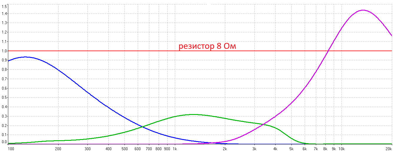

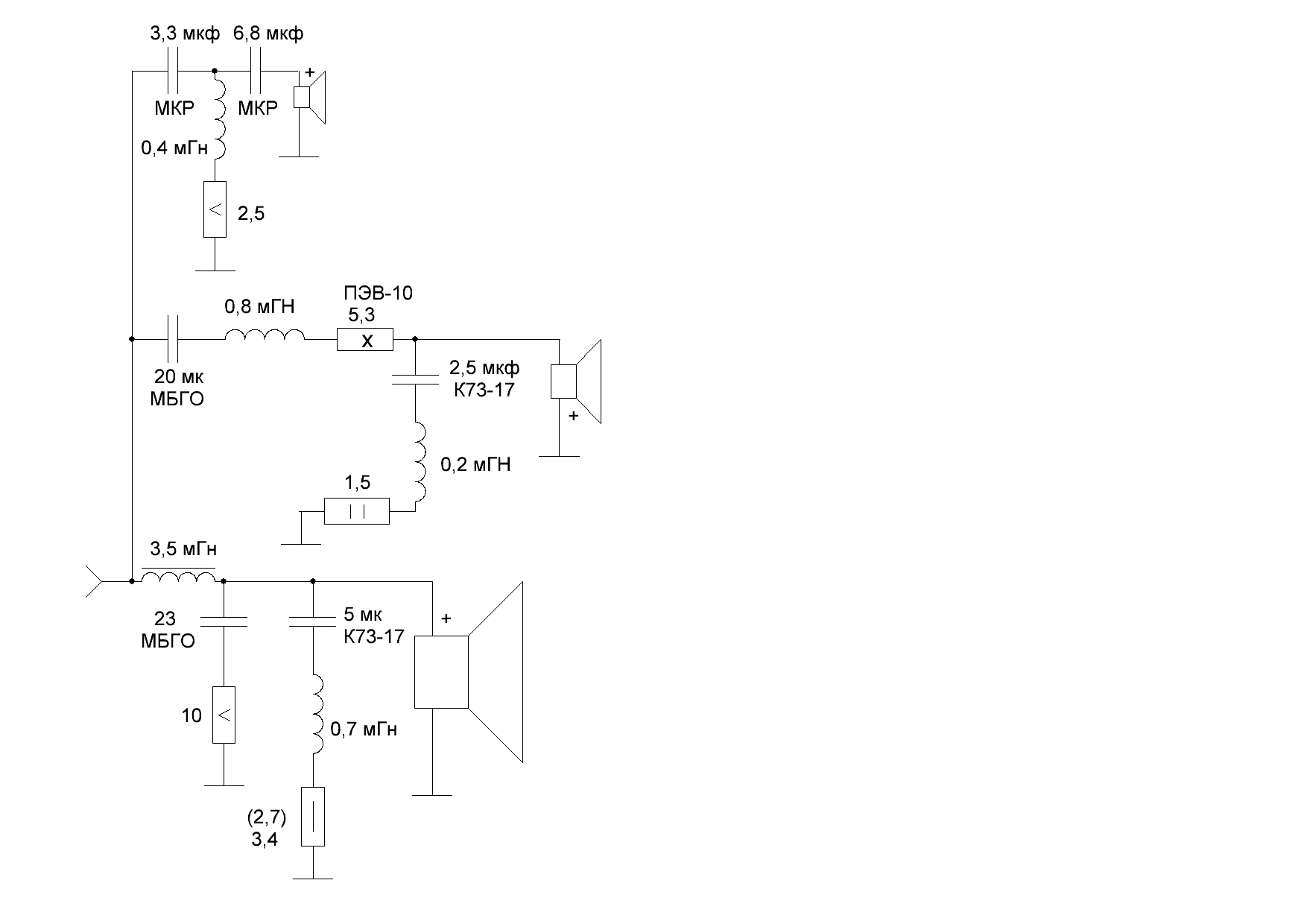

Прикинул мощности АС и резисторов.
Для начала посмотрим, какая максимальная мощность допустима для АС в целом. Если взять за правду заявленные рейтинговые (примерно соответствуют паспортным) мощности НЧ, СЧ и ВЧ динамиков, равные 100, 40 и 50 Вт, да поделить их на 2 (чтобы получить примерно номинальные), то заимеем 50, 20 и 25 Вт соответственно. Дальше попросил Мультисим выдать мне синусоидальные мощности на динамиках относительно мощности на резисторе 8 Ом, подключенном к зажимам АС. Получил следующее:
Таким образом, приняв номинальное сопротивление АС 8 Ом, можно подавать:
50/0,93=54 Вт на НЧ;
20/0,32=63 Вт на СЧ;
25/1,44=17 Вт на ВЧ.
Итак, синусоидальная неискажённая мощность, подводимая к АС в диапазоне 100...20000, составляет всего 17 Вт!
К счастью музыка - не синусоида))) При частотах раздела 700 и 4к и современной плотности распределения мощности по звуковому диапазону, на НЧ придётся приблизительно 50% общей музыкальной мощности, на СЧ - 30% и на ВЧ -20%. Тогда получаем следующие приблизительные неискажённые мощности для музыкального сигнала, рассчитанные для нагрузки 8 Ом:
54/0,5=108 Вт - с точки зрения НЧ;
63/0,3=210 Вт (!) - с точки зрения СЧ;
17/0,2=85 Вт - с точки зрения ВЧ.
Итого, музыкальная мощность АС принимается как 85 Вт. Но для расчёта резисторов её можно считать и равной 100 Вт, или 28 Вольт/8 Ом.
(Однако, при проверке синусоидой (например, при измерении КНИ) подводимое напряжение не должно превышать 11 Вольт!)

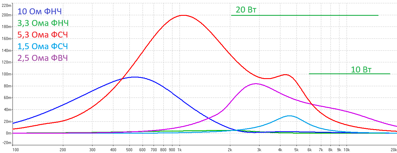

Если подавать на АС 100 Вт синусоиды (нереально дурнейший вариант), то тогда на резисторах выделится следующая мощность:
Поскольку никто в здравом уме не будет греть колонку 100-ваттной синусоидой, то, взирая на зависимости мощностей от частоты, все мощности очень спокойно делим как минимум на 2 и получаем следующие номинальные мощности резисторов:
10 Ом - 5 Вт;
3,3 Ома - 0,5 Вт )))
5,3 Ома - 10 Вт (!);
1,5 Ома - 2 Вт;
2,5 Ома - 5 Вт.

Финальная схема кроссовера _paty_
Николаю при жизни памятник надо поставить!!! _da
Сам бы я ни в жисть этого не сделал!:(
Подтверждаю, за исключением отслушивания пары АС в реальных условиях.
Будет ПОСЛЕ обработки комнаты. Пока что показывать некоторые весчи* с расстояния 4,5 м аудиосовесть не позволяет.
Отрицаю.

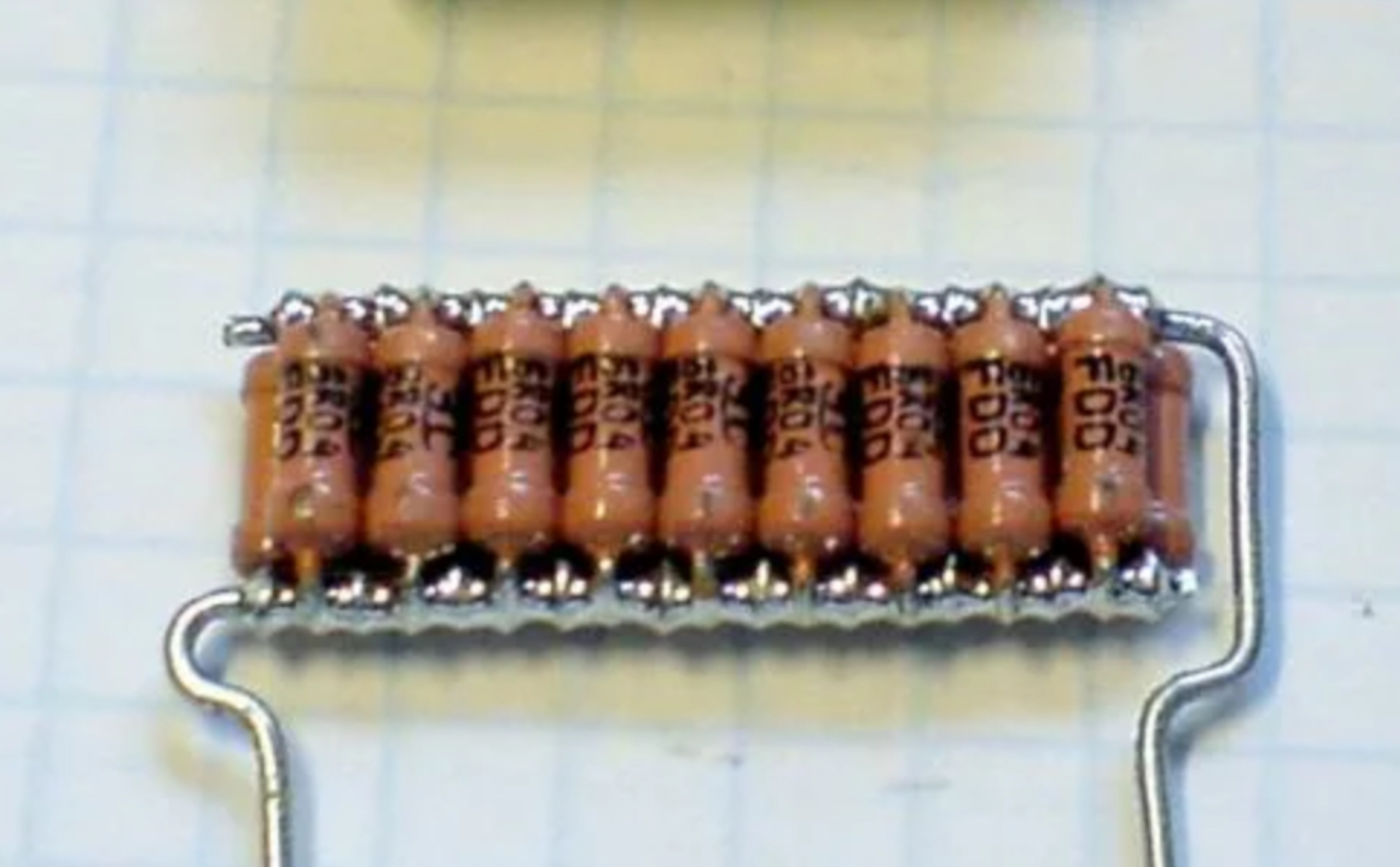

есть смысл использовать в кроссовере эти резисторы
Хоть с опозданием, но всё-же:
с барахолки моток проволоки из фехра́ль (кантал)/константан/нихром ∅0.3-0.4-0.5мм – и вот-те разноΩмных резюков на многие поделия.
33tooth
15 Авг 2024
461
34
9
Глазов
прикинул фехраль: Диаметр - d=0,30 мм, Сопротивление - Ω=19,7 Ом/метр
на 10 ом полметра на что мотать?
Та хоть на карандаш;)
Мотахаю на толстый болт/шпильку по резьбе, газ.горелкой прогреваю-прокаливаю, дабы оксидная плёночка образовалась. Концы в воду обжимаю в медь-латунь трубочке (бо есть такая).
33tooth
15 Авг 2024
461
34
9
Глазов
Т.е. с пайкой проблемы?

Т. е. самопальный резистор получается бескорпусным, этакая пружинка с наконечниками?
6,768
9,164
307
На те же МЛТ - II W начиная от 100 ом намотал и будьте здоровы. Разбегом в пару десятых ома можно и принебречь.
И к извечному вопросу об индуктивности такого сопротивления...
Индуктивность там точно наблюдаться не будет.
Такие очень часто использовались в звукотехнике. Раньше. Не знаю как сейчас. В акустику конечно лучше на корпус.

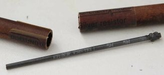

Интересно, а пружинные W@g0 зайдут для такого резистора? Правда, если окислы есть, то труба звуку.
Дмитрий Б.
18 Янв 2022
2,875
2,154
96
В усилителе Родина такой стоял.

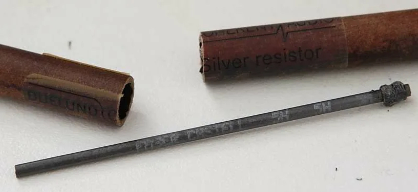

Только Duelund CAST Graphite/Silver с отрицательным температурным коэффициентом спасёт истинного аудиофила 80_го уровня и выше.

Duelund стоит косарей 5 за шт.
